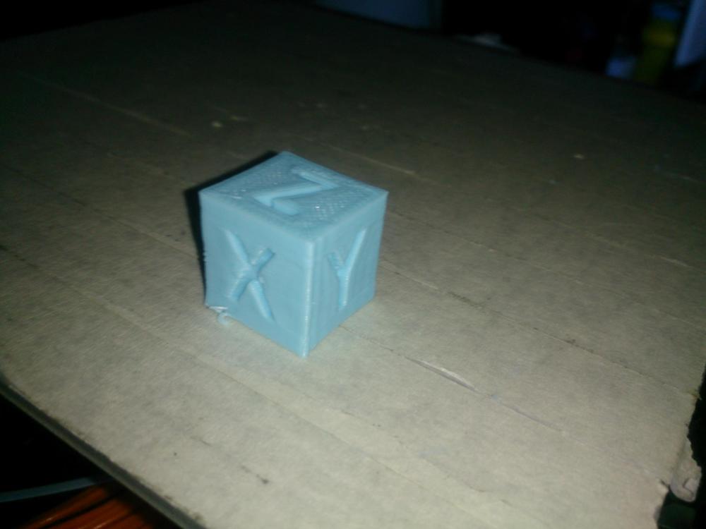

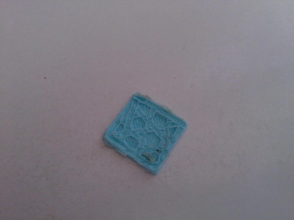

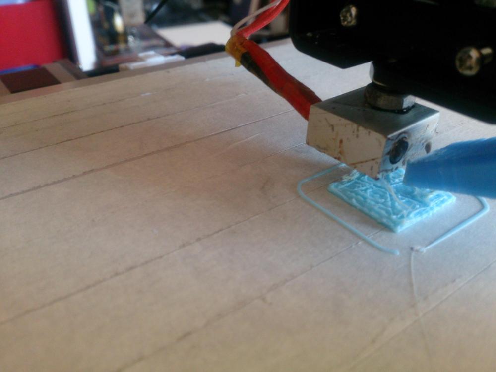

xanax38 Posté(e) Juin 25, 2018 Posté(e) Juin 25, 2018 Bonjour, J'ai acheter une Anet A8 pour débuter, je me suis bien amusé à la monter, à la régler, j'arrive à imprimer les cubes de calibration, enfin certains. Je m'explique Je ne sais pas pour quelle raison l'imprimante fait ça. J'imprime sous Cura, rétractation désactivée, et avec certains fichiers (de thingverse ou cults), malgré le réglage de rétractation, il y arrive un moment où le fil remonte, sort du hot tube, et là c'est fini, le fil fondu ne rentre pu dans le hot tube, encore une impression gâchée. Une idée au pourquoi du comment? Merci

xanax38 Posté(e) Juin 25, 2018 Auteur Posté(e) Juin 25, 2018 Alors j'ai testé 3 profils trouvé sur thingverse, idem. J'ai pris le pdf, j'ai rentré toutes les valeurs comme un kéké, pareil. Je suis allé faire un grand tour des paramètres avec les valeurs données par le pdf, j'ai bien une rétractation de 1.5mm, mais à un moment, l'imprimante ne peut s’empêcher de me faire un retrait d'au moins 5 centimètres qui forcement, me sortent le fil du hot tube. Je ne comprends pas, peu importe le réglage, on dirait que l'imprimante a décider de pas fonctionner comme il faut

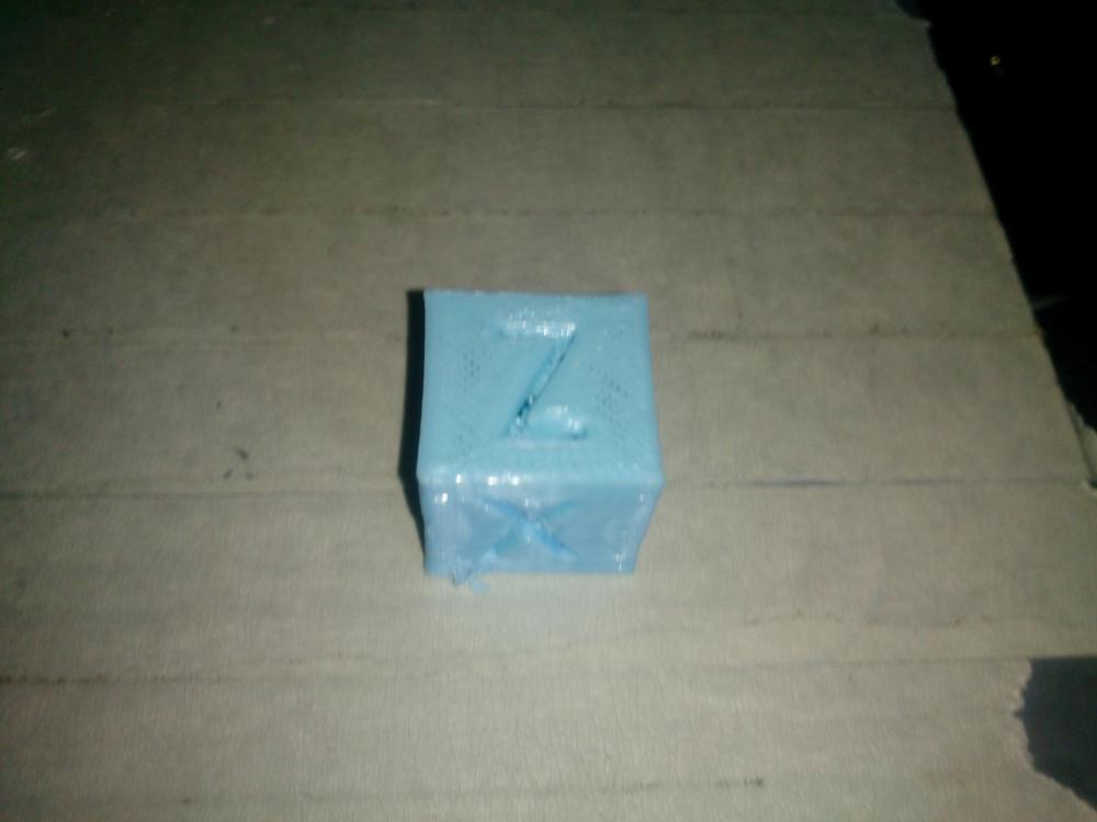

xanax38 Posté(e) Juin 30, 2018 Auteur Posté(e) Juin 30, 2018 (modifié) Alors j'ai refais un bô profil sous repetier, toutes les vitesses à 45m/s, vitesse de déplacement 150m/s Et vla comment mes impressions sont horribles en surface. Est-ce que la tension des courroies pourrait être responsable? (pi si un modo pouvait renommer le topic en genre la vie d'anneth ou un truc débile du genre, merci d'avance ) Je viens de remarquer, en jouant avec repetier (et en regardant les mesures des axes en déplacement), que mon Z ne monte pas assez par rapport à l'ordre donné. J'ai des tige T8, mais elles étaient fourni avec l'imprimante. Un réglage à faire quand même? Modifié (le) Juin 30, 2018 par xanax38 Rajout
