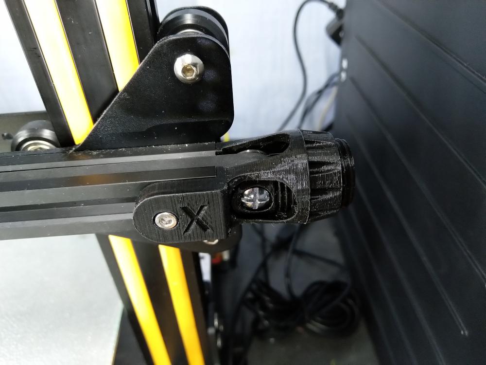

Voilà encore un projet... mais achevé celui-ci : https://www.thingiverse.com/thing:2977184
Petite histoire :
J'ai cherché... cherché... cherché... et je ne trouvais pas quelque chose qui me convenait... jusqu'au jour où je suis tombé sur celui-ci : https://www.thingiverse.com/thing:2854971
Une fois imprimé... je me suis rendu compte que la courroie de l'axe était... beaucoup trop tendu... même en desserrant totalement.
Cela apportait son lot de problème...
Alors... je suis retourné sur la planche à dessin.
J'ai mesuré le modèle imprimé d'origine... et j'ai calculé... puis diminuer de quelques millimètres pour permettre un réglage de la courroie.
Et comme à mon habitude... je déteste quand des visseries dépassent... alors j'ai quelques peu modifié la pièce pour que les visseries s'intègre dedans.
Puis j'ai imprimer un premier brouillon... puis un deuxième... puis un troisième... pour obtenir un 4e modèle... qui correspondait exactement à ce que je recherchais.
Et voilà comment j'en suis arrivé au modèle en lien plus haut.
Maintenant... régler ma courroie de l'axe X est un vrai jeu d'enfant. ☺️
Voilà le résultat final en image :

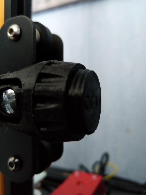

tu aurais des photos selon différents points de vue?
Je ne vois pas ce que tu cherche à voir... mais soit.
J'ai ajouté des photos de prise de vue sur le lien cités plus haut.
Et... si c'est derrière que tu veut voir... pas possible. Il faudrait que je déménage tout le coin de l'imprimante, débranche tout les câbles, retire & débranche l'onduleur, etc... trop de boulot pour juste une photo. Et... non, il n'y a pas la place que j'y glisse mon téléphone ou mon appareil photo derrière.
Faudra te contenter de cela.
Voilà les photos :
http://image.noelshack.com/fichiers/2018/26/2/1530008502-img-20180626-121103.jpg
http://image.noelshack.com/fichiers/2018/26/2/1530008490-img-20180626-121059.jpg
