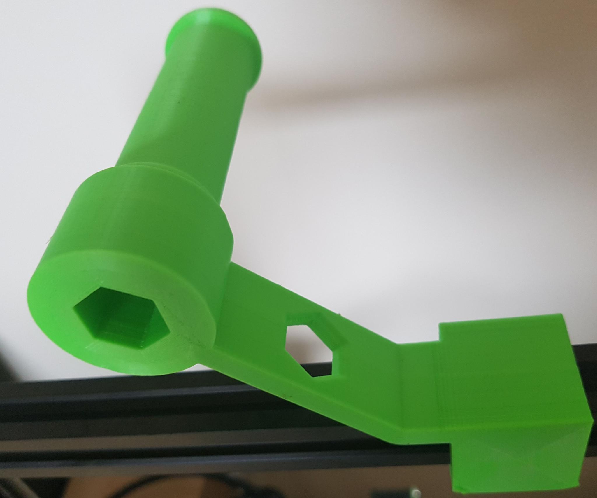

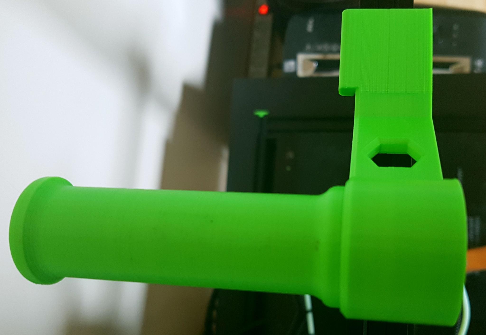

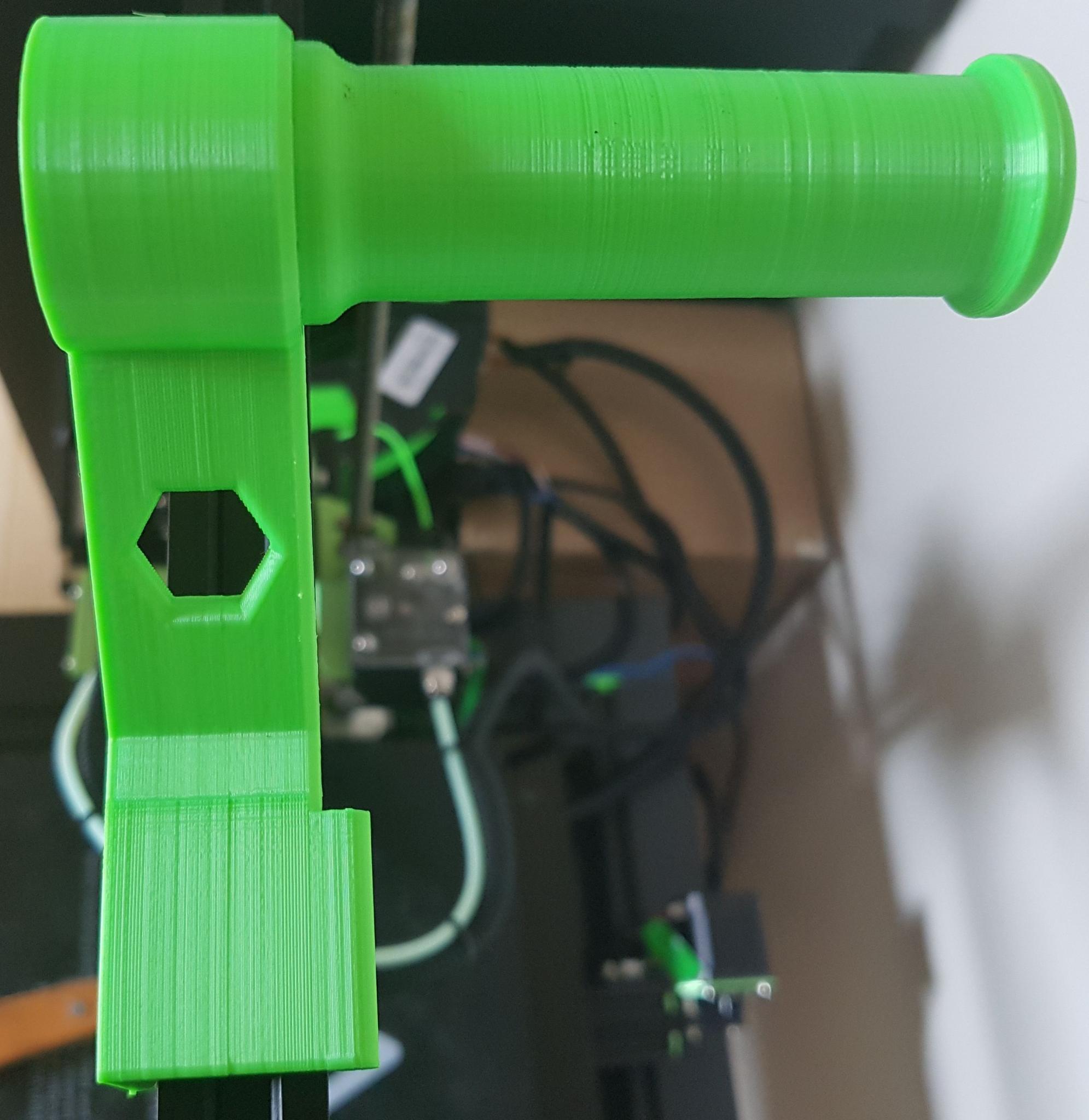

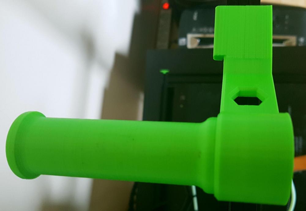

Bon, grâce à vos conseils et après lu de long en large ce forum sur les domaines qui me préoccupaient,  je pense être arrivé aux paramétrages qui me conviennent et convienne et à ma machine.
La pièce ultime, ce porte bobine: parfait: solide, aucun défet, rien. Je suis heureux.
Pour en faire profiter celles et ceux qui ont une Tornado, je vous livre le profil cura qui me convient. Pour info, aucune manip au niveau des voltages. Aucune manip encore des ventilo.
Et la preuve par l'image 🙂
Un grand merci à toutes et tous. Maintenant que j'ai pris mon envol, je vais approfondir sur d'autres réalisations.
