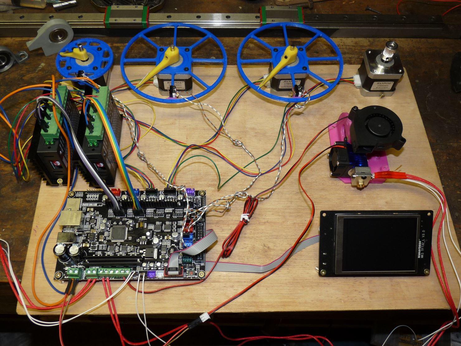

Suite des essais, avec une mesure de précision, répétabilité et (possibles) sauts de pas :
Il est assez difficile de savoir si un moteur se positionne correctement, d'abord en précision pure, et ensuite en dynamique avec démarrages et arrêts "violents" selon la vitesse à laquelle il opère.
J'ai donc imprimé une roue de diamètre 128mm soit 400mm de circonférence, 400 graduations, qui correspondent donc chacune à 1/2 pas moteur
Il est ainsi facile d'avoir un visuel direct de la précision d'un moteur sur un tour (j'avais aussi des doutes sur de possibles défauts de fabrication concernant l'équidistance des pas)
J'ai un peu tout testé, par petits pas, par grands pas, à vitesse max ... sur plusieurs tours etc ... tout ce qui "à l'oreille" tournait correctement (voir essais précédents) démontre une précision et une répétabilité remarquable, sans aucune perte de pas.
La précision angulaire "absolue" aux erreurs près d'impression de la roue est assez remarquable (moins d'une graduation en tout point de la roue) ce qui représente environ 1/2 degré.
Sur une poulie de 16 dents au pas de 2mm cela représenterait 32/720 soit 0.044 mm d'imprécision d'axe due au moteur, pour un tout petit Nema17 (chinois) c'est très bien !
Puisque ce système de roue permettait de me donner un excellent indicateur de précision, et qu'en plus elle n'est pas compliquée à imprimer, j'ai décidé d'en faire un second pour le Y et un petit pour le Z , avec en prime un support amovible pour la prise de ref. zéro.
 J'ai donc là les bases de mon banc d’essais ...
Il me reste à tester un système de PID externe (bien que cette carte puisse gérer plusieurs thermostats) j'avais envie de vérifier comment intégrer ça en système annexe.
L’extrudeur, j'ai, y'a qu'à brancher, la table aussi.
Lorsque cette carte mère prendra place dans ma future imprimante (en cours de fabrication) j'ose espérer la connaitre assez bien pour savoir intégrer le tout sans trop me prendre la tête...
J-Luc

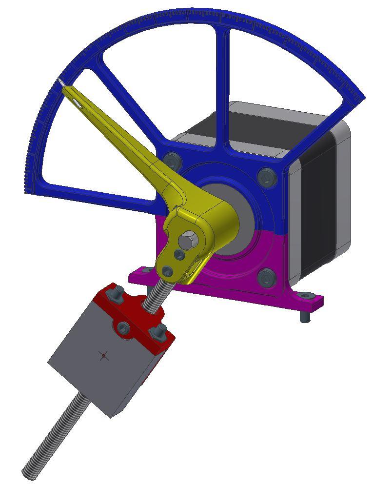

Bonsoir,
Par rapport à la mesure de couple, après une petite réflexion sur "pourquoi refaire ce qui est déjà presque fait ?" j'ai repris une partie de mes 3D, ajouté un système de bras de levier et de masse réglable, la pesanteur fera le reste ...
Avec un petit tableau excel pour convertir tout ça sans se planter ...
L'avantage c'est qu'en partant avec le poids en bas on démarre sans effort et le couple de décrochage apparaît à vitesse stabilisée.

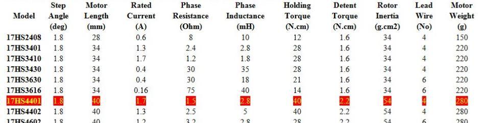

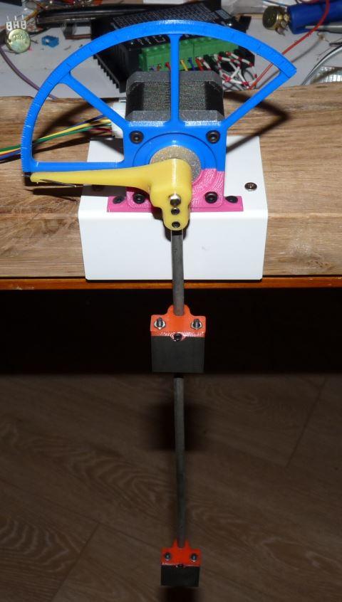

Et bien, pour un premier test, je ne suis pas déçu ...
Au vu des données constructeur, je me demandais bien si le couple moteur en fonctionnement serait plus près du couple de maintient ou du couple de détente.
40 N.cm en couple de maintien, 2.2 N.cm en couple de détente ... ou là ! mais c'est qu'il y a un facteur proche de 20 entre l'un et l'autre ! l'un me parait bien trop optimiste, l'autre ridiculement faible, passons aux mesures à l'aide du "pendule à masselotte"
J'ai testé le couple à vide (couple résistant), il est de 1.5 N.cm , un peu loin des 2.2 annoncés comme couple de détente, mais ce n'est pas important.
Pour le reste, j'ai piloté le moteur à différentes vitesses, changé de tige pour une bien plus longue, rajouté une masselotte.
Ah oui tout de même !
Et bien, avec un tel attelage, le moteur arrive à faire les 360° aller/ retour avec couple maxi atteint au passage à 90°.
Le souci d'une configuration avec masse embarquée, c'est l'inertie, soit parce qu'il est difficile d'éviter les oscillations, mais aussi de s’arrêter à un angle donné, ça décroche.
Il n'empêche qu'avec un peu moins de masse (et en limitant les à coups - faible vitesse), les arrêts et redémarrages en charge à 90° se passent tout à fait bien.
Donc résultat du premier essai et calcul du couple du balancier à 90° :
- Passage d'un tour complet en couple maxi à 90° sans perte de pas : 25 N.cm
- Arrêts et redémarrages tous les 10° sans décrochage : 20 N.cm
Je sentais bien que c'était "péchu" mais pour le coup, c'est assez impressionnant vu la taille du moteur (et la petite alim. 12V qui était derrière le stepper).

il y a 24 minutes, JL3D46 a dit :
Vu que ma carte mère est arrivée dans carte SD je ne sais pas ce qu'il y a dedans ...
J'imagine que tu veux dire "sans" carte SD ?
Je suppose que l'étape suivante sera de téléverser le Marlin 1.8 dans la carte (comment on fait avec ce type de carte d'ailleurs ?? Le logiciel Arduino ? )
Ensuite tu pourras piloter tes moteurs via ton écran ou avec le panneau de contrôle d'un logiciel de tranchage en reliant la carte à l'ordi via un port USB.
 @pascal_lb pourras sûrement t'en dire plus si il est dans le coin ^^
EDIT : Joli boulot pour le montage de test 🙂 Je suis curieux de voir ce que ça va donner !
Modifié (le) par Guizboy
Pour le moment je vais essayer de mettre le dernier firmware à jour, et un fichier de config sur une carte micro SD, il faudrait que le fichier config. soit valide pour l'écran tactile 3.2", je crois bien que Pascal_lb à déjà fait ça, il faut que je retrouve sa dernière config.
