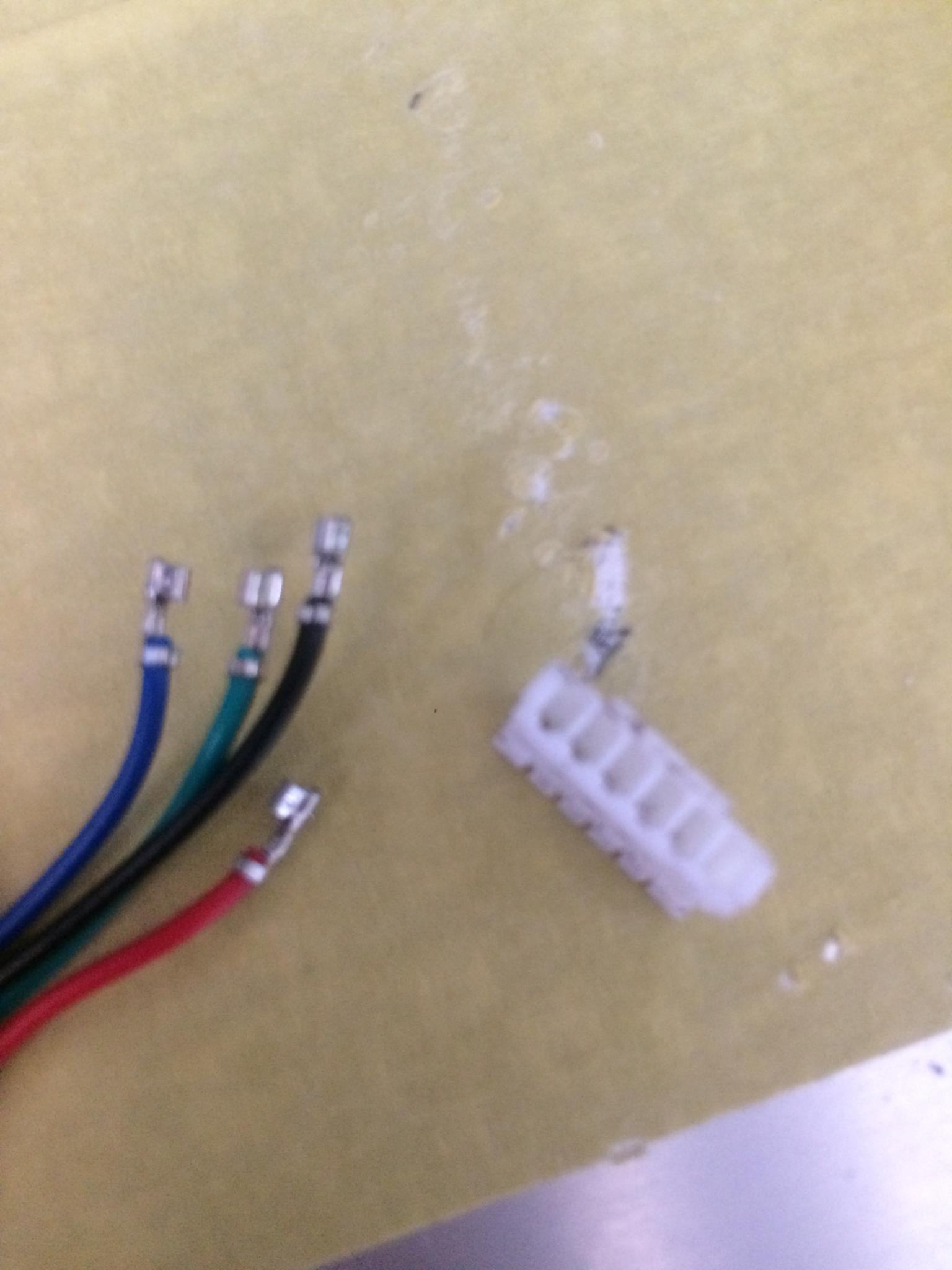

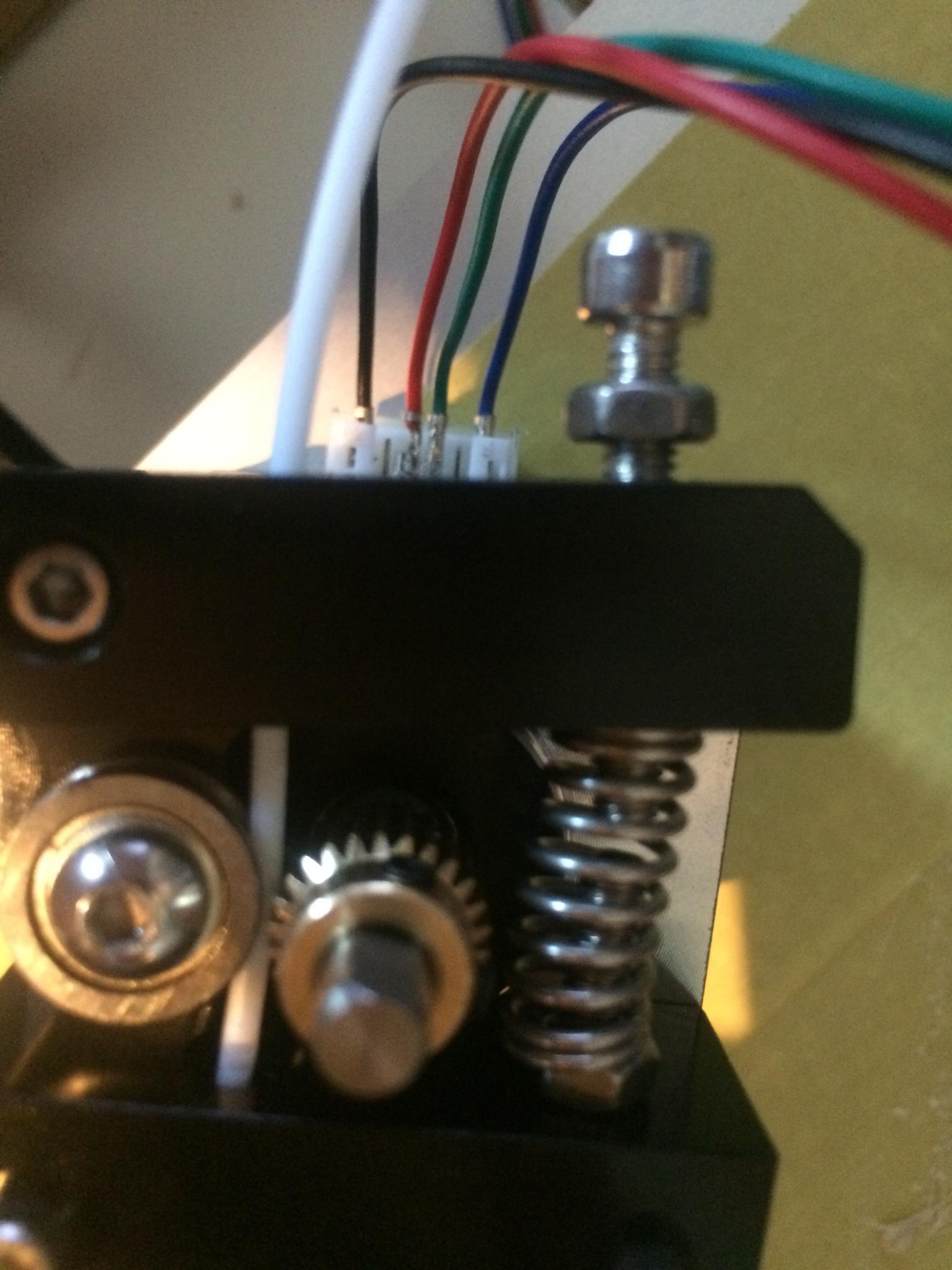

Depuis maintenant bientôt 72h je suis le propriétaire d'une Anet A8 I3 ( mise à niveau mineur ) et je n'ai toujours rien imprimé !
Mon problème :
Tout es fonctionnel sur l'imprimante ! Seul l'entré du filament dans la buse ne marche pas. Une fois le filament positionné dans son emplacement, et les premières bavures de la buse faites le moteur de l'extrudeur ne 'mange' pas le file ... ( il broute plutôt )
L'extrudeur effectue un pas allez un pas retour :
J'ai farfouillé un peut partout et je n'ai jamais trouvé une réponse complète. Certaine fois, c'est la buse qui est bouché, d'autre fois c'est les MOSFET qui plantent tout ...
sur cette     discution notamment, l'auteur à inversé des connectiques et tout est rentré dans l'ordre ( mais il n'indique pas les quels =/ ) J'ai bidouillé mais rien n'y fais !
IMG_3220.thumb.JPG.d114574ab5044e64ec34c6d7b13bfc32.JPGIMG_3218.thumb.JPG.eb696a258c6c69098357fe0015b1cf9b.JPG
Je ne sais plus quoi faire ! Si quelqu'un à au moin une piste, un conseil, je le prend volontiers !
Cordialement, un futur Printer ( je l'espère )

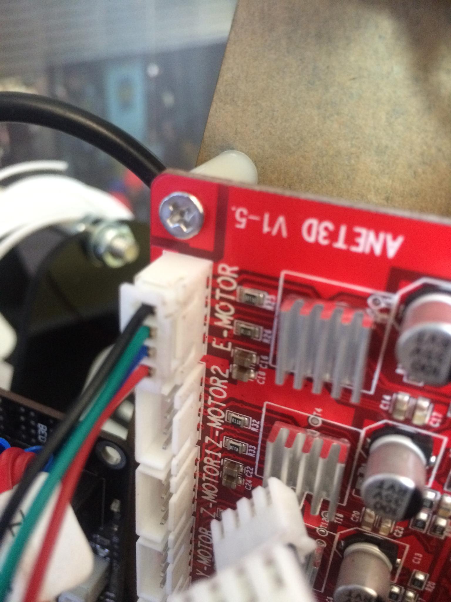

déjà l'ordre des fils sur le moteur n'est pas bon du tout.
De la gauche à la droite sur ta photo tu devrais avoir noir, rouge, vert, bleu.
côté carte mère les fils doivent être dans le même ordre que les autres moteurs, c'est à dire de bas en haut rouge, bleu, vert, noir.
Si tes fils étaient dans cet ordre à l'origine alors ce n'est PAS un problème de câblage, donc première chose à faire, remets les fils dans le bon ordre puis branches un autre moteur à la place du moteur de l'extrudeur, si il tourne correctement ---> moteur E défectueux.
sinon ---> carte défectueuse.
Modifié (le) par Maeke

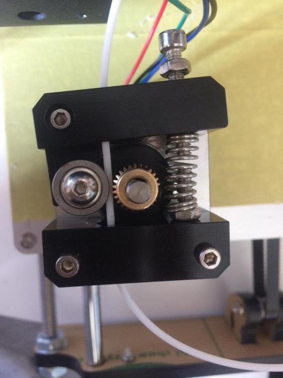

Il y a 2 heures, kaarie a dit :
Voir le réglage du ressort ou voir si la poulie n'est pas bloquée car ça ressemble fort à un problème mécanique.

Le coup des mosfets était irronique ! C'tait juste pour signifié que beaucoup de monde dit n'importe quoi depuis 2013 ...
De plus, je n'ai pas dézinguer le connecteur du moteur de l'extrudeur, j'ai seulement dé-sertie les files ! ( soigneusement )
Je pense qu'il y a eu un petit mal entendu 😃

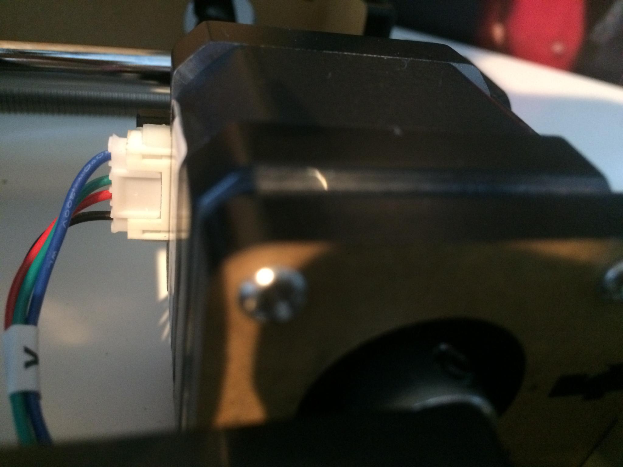

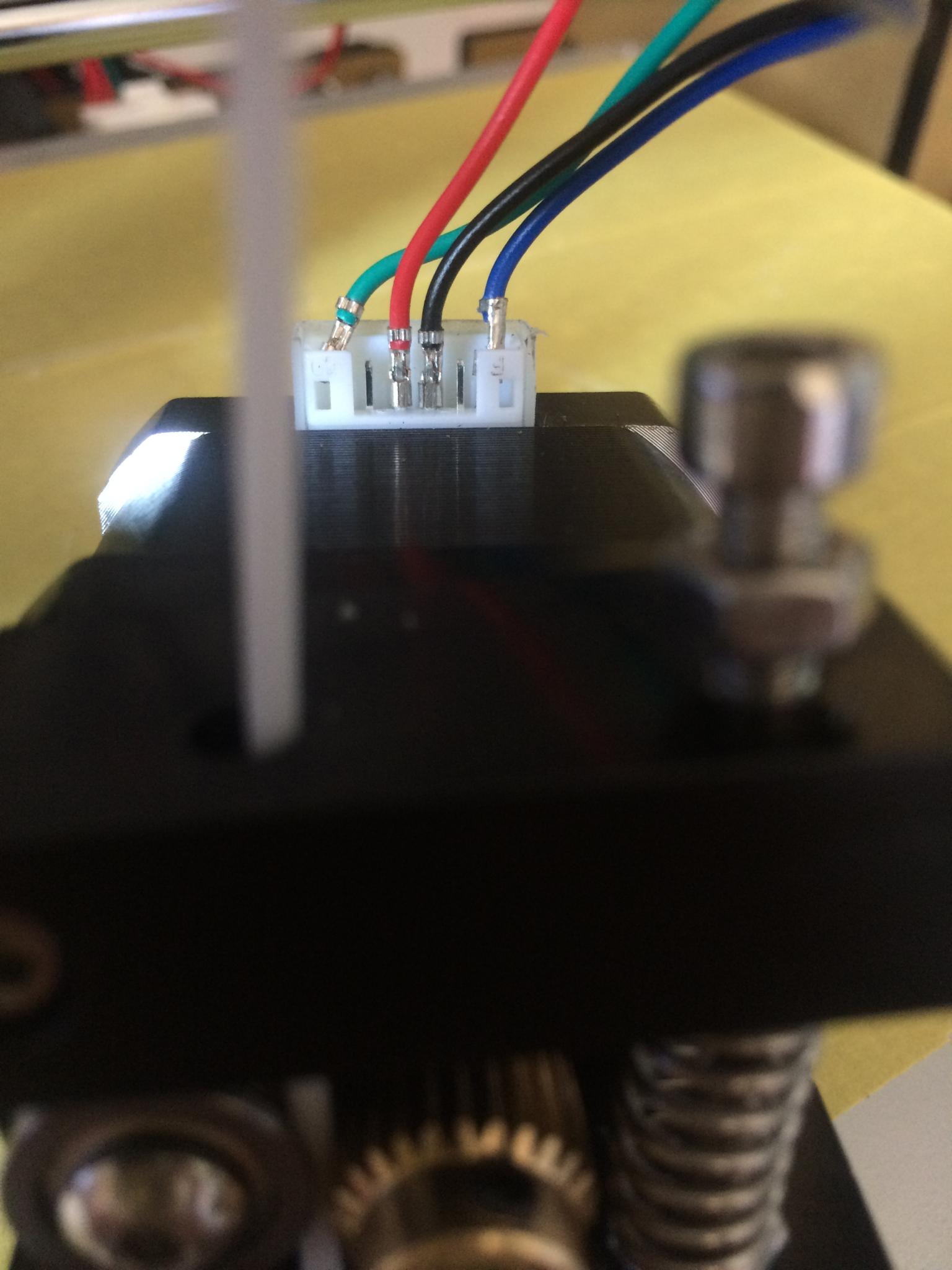

Autant pour moi ! Je me suis trompé de photo ! ( les connectique sont ici inversé comme préconisé sur le dataShit constructeur ( petite expérimentation ) )
Voici l'état actuelle du branchement du moteur de l'extrudeur :
Et il respecte ce que tu m'a dit 😃
C'est ordre est celui dans le quelle le moteur était d'origine. De plustout les autre moteur réspecte cet ordre (exemple pour l'axe y ) :
La cosse pour la carte mère, du câble du moteur de l'extrudeur, est sertie de la même manière que celle des autres moteurs.
-> Je vais tenté de remplacé le moteur pour vérifié, je reviens vers vous dès que je l'ai fait !

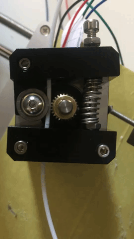

Comme le montre le gif, le moteur tourne un coup dans un sens, un coup d'en l'autre, je l'ai fait tourné 'à cœur ouvert' pour modifié les réglages ressort mais rien n'y fait.

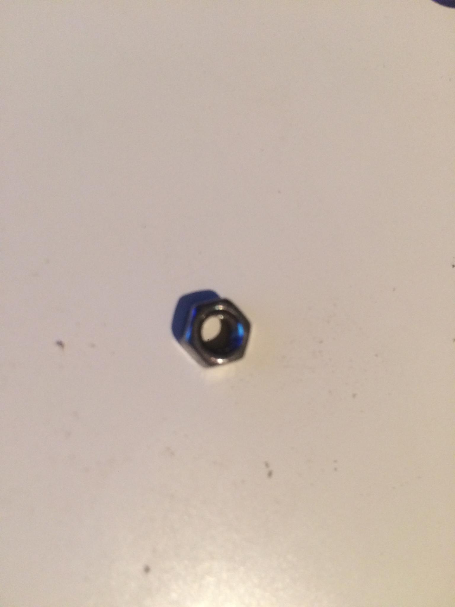

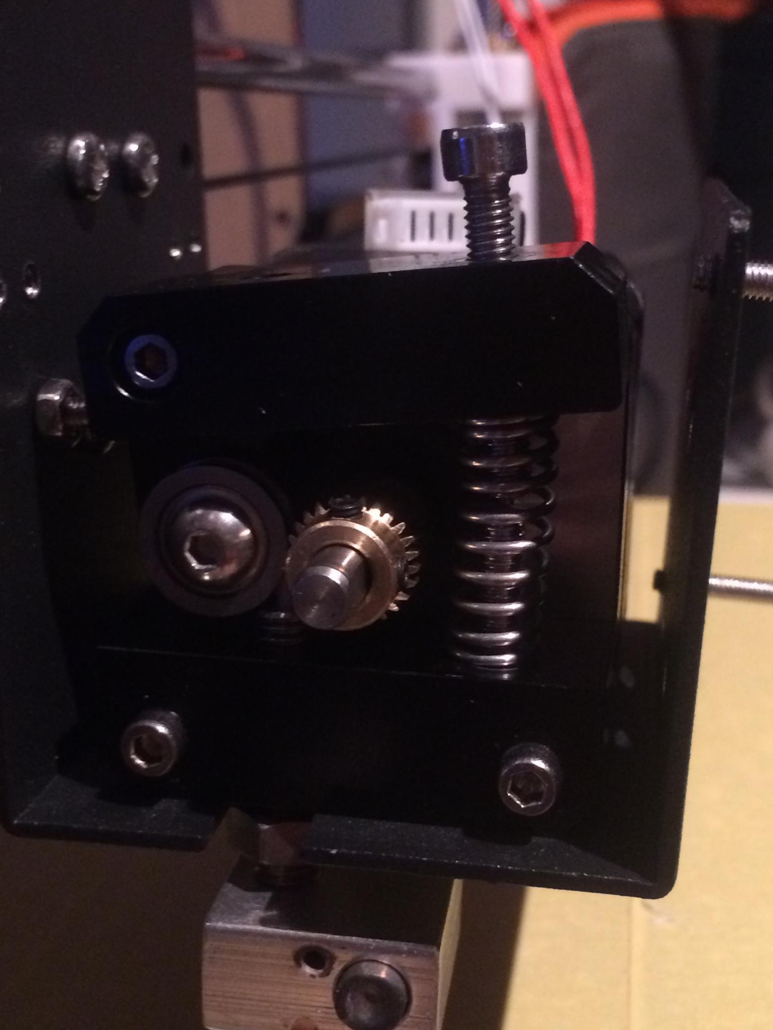

J'ai effectué les tests suivants :
  • inversé le moteur de l'extrudeuse avec celui de l'axe Y : aucun souci pour le mouvement Y ( le souci ne vient pas du moteur ), en revanche même souci pour l'extrusion.
  • vérifier les infos que la carte envoie au moteur ( plusieurs sujets disent que le moteur est sous alimenter et donc manque de patate ) : les tensions bonnes ...
  • extrudé dans le vide sans la Hotend ni les ventilos pour observé : la partie supérieur sur la qu'elle est fixé l'axe a l'aire de trop appuyé sur l'axe du moteur une fois le filament entre les deux, le meilleur moyen ( et seul ? ) que j'ai trouvé pour allégé la force du ressort sur cette partie a été d’augustement l’espace de débattement du ressort en retirant un écrou inutile dans ma situation
IMG_3229.thumb.JPG.5045640bb67ea2475e206d01f4a3c741.JPGIMG_3226.thumb.JPG.4f5933d2fa26004efc3209abe8ae2a61.JPG

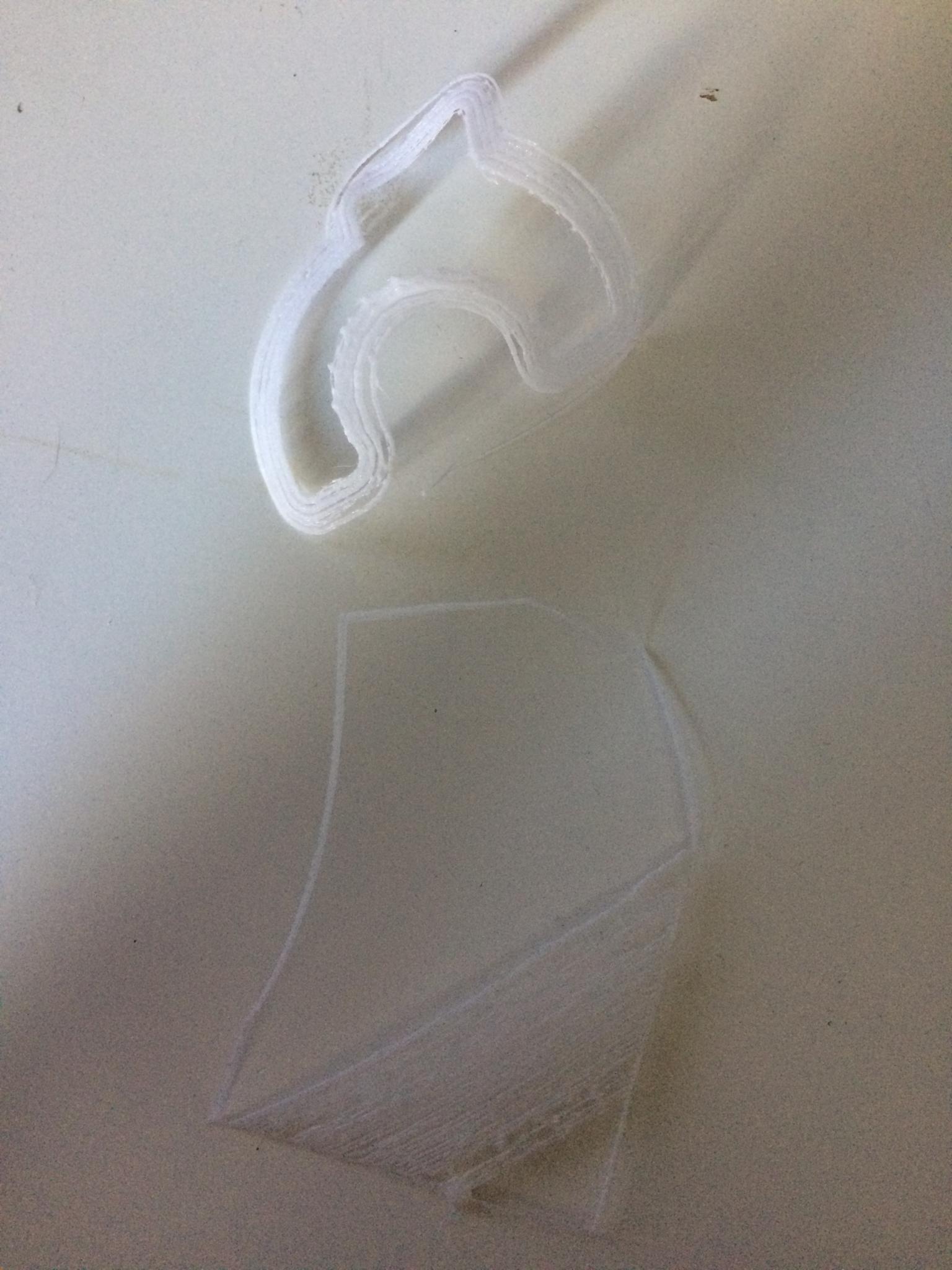

résultat : le filament est mieux entrainé ! mais toujours pas assez ... Tout les 2cm je suis obligé d'enfoncé un peut le filament ...
Voici les tentative d'impression les plus poussé :
Je suis à ce jours toujours en recherche de solution pour mon extrudeuse.

CQFD J'avais raison depuis le début, c'était un problème mécanique.
Apprends à bien connaître ta machine, son fonctionnement, ses réglages, ses défauts et ses qualités (si! si!) dans sa configuration de base avant de te lancer tête baissée dans de grosses modifications qui se solderont probablement par un échec.
