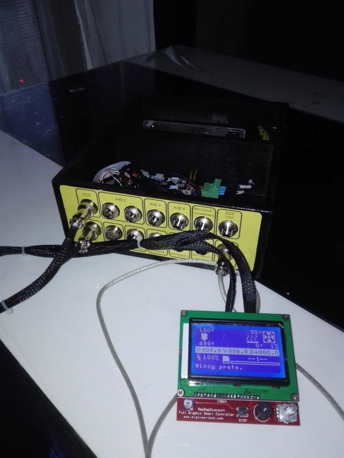

damdam2959 Posté(e) Mars 29, 2016 Posté(e) Mars 29, 2016 Bonjour non tu la c'est sur tu dois le modifier pour qu'il puisse détecter ton écran cdlt
Vincy76 Posté(e) Mars 30, 2016 Auteur Posté(e) Mars 30, 2016 aurais tu un tuto ou un sujet qui en parle?
Vincy76 Posté(e) Mars 30, 2016 Auteur Posté(e) Mars 30, 2016 Le 30/03/2016 at 10:37, Freedam a dit : Dérouler merci beaucoup
Vincy76 Posté(e) Mars 30, 2016 Auteur Posté(e) Mars 30, 2016 Le 30/03/2016 at 11:11, Vincy76 a dit : merci beaucoup Dérouler sur ton "tuto" quand tu dit décommenter c'est retiré " REPRAP_DISCOUNT_FULL_GRAPHIC_SMART_CONTROLLER" ?
Rico983 Posté(e) Mars 30, 2016 Posté(e) Mars 30, 2016 Le 30/03/2016 at 17:59, Vincy76 a dit : sur ton "tuto" quand tu dit décommenter c'est retiré " REPRAP_DISCOUNT_FULL_GRAPHIC_SMART_CONTROLLER" ? Dérouler Non enlève juste les deux // devant. 1
Vincy76 Posté(e) Avril 3, 2016 Auteur Posté(e) Avril 3, 2016 Le 31/03/2016 at 19:10, virus a dit : il manque peut être la librairie adéquate Dérouler c'est vrai j'avais oublié de la mettre. mais malheureusement cela ne marche toujours pas.

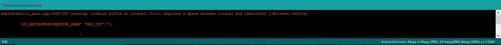

Vincy76 Posté(e) Avril 3, 2016 Auteur Posté(e) Avril 3, 2016 (modifié) bon toujours mon problème d'écran, mais maintenant j'ai les bip du bouton moleté, mais j'ai un message qui es apparu lors du televersement sur l'arduino. quelqu'un aurait il une solution? desolé de vous poser tant de questions mais le je suis perdu, j'ai une autre question j'ai un sachet avec plein de cavalier, ils servent a quoi? Modifié (le) Avril 3, 2016 par Vincy76
virus Posté(e) Avril 3, 2016 Posté(e) Avril 3, 2016 (modifié) Le 03/04/2016 at 11:12, Vincy76 a dit : bon toujours mon problème d'écran, mais maintenant j'ai les bip du bouton moleté, mais j'ai un message qui es apparu lors du televersement sur l'arduino. quelqu'un aurait il une solution? desolé de vous poser tant de questions mais le je suis perdu, j'ai une autre question j'ai un sachet avec plein de cavalier, ils servent a quoi? Dérouler j'ai eu le même problème et c'est parce que je n'ai pas décoché la bonne ligne ,il y en a 2 qui se ressemblent fortement : ligne 705 //#define REPRAP_DISCOUNT_SMART_CONTROLLER (celle ci faisait sonner ,comme toi) et la ligne 715 #define REPRAP_DISCOUNT_FULL_GRAPHIC_SMART_CONTROLLER (c'est celle que j'ai) Modifié (le) Avril 3, 2016 par Freedam 1
Vincy76 Posté(e) Avril 3, 2016 Auteur Posté(e) Avril 3, 2016 (modifié) ah oui impeccable plus d'erreur dans le programme. un grand merci virus: quelle marlin utilise tu? petit a petit je vais y arrivé Modifié (le) Avril 3, 2016 par Vincy76
Vincy76 Posté(e) Avril 3, 2016 Auteur Posté(e) Avril 3, 2016 bon voila écran opérationnel, reste plus que le reste "moteurs, sondes, etc.." en tout cas merci a vous pour votre aide.

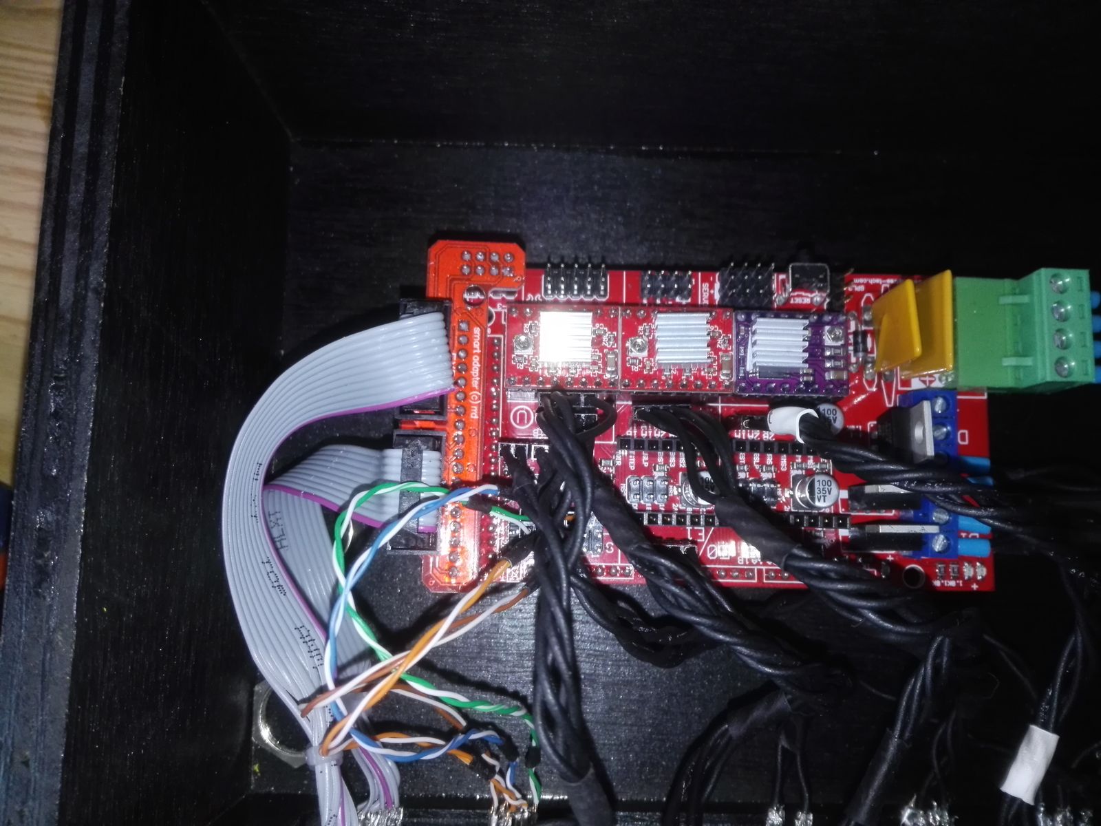

Vincy76 Posté(e) Avril 8, 2016 Auteur Posté(e) Avril 8, 2016 bonjour a tous, nouveau problème j'ai essayer de faire bouger l'axe y mais ne bouge pas. on sent qu'il y a du courant dans le moteur car je sent une resistance mais il bouge pas.
Sudji85 Posté(e) Avril 8, 2016 Posté(e) Avril 8, 2016 Peut-être la tension des drv8825s qui n'est pas assez forte ! Tu as mis combien ?
Vincy76 Posté(e) Avril 8, 2016 Auteur Posté(e) Avril 8, 2016 j'ai commencer a 0.85 entre le potentiomètre et le GND du driver jusqu'au maximum, et rien. pourtant mes fils sont brancher dans l'ordre suivant rouge, vert, jaune, bleu.
Sudji85 Posté(e) Avril 8, 2016 Posté(e) Avril 8, 2016 (modifié) Oui c'est 0.85V (moteur non branché) après faut pas mettre plus. Peut-être un mauvais contact ? Au faite tu fais quelle opération pour que le moteur se déplace ? Modifié (le) Avril 8, 2016 par Sudji85
Vincy76 Posté(e) Avril 8, 2016 Auteur Posté(e) Avril 8, 2016 (modifié) A la base je l'avais réglé sur 0,85 mais rien ne ce passé donc j'ai augmenté mais cela ne fait rien. Sinon je fais les opérations de déplacement avec le logiciel repetier Modifié (le) Avril 9, 2016 par Freedam
Freedam Posté(e) Avril 9, 2016 Posté(e) Avril 9, 2016 (modifié) Le 08/04/2016 at 19:39, Vincy76 a dit : pourtant mes fils sont brancher dans l'ordre suivant rouge, vert, jaune, bleu. Dérouler Attention avec la couleur des fils, vérifie que les bobines soient bien câblées avec les bonnes couleurs, parfois c'est pas le cas. Modifié (le) Avril 9, 2016 par Freedam
Vincy76 Posté(e) Avril 9, 2016 Auteur Posté(e) Avril 9, 2016 je vien de verifier et les bobines on l'air bien cablé. quand je teste la bobine 1 (rouge, bleu) bobine 2 (jaune, vert) j'ai aussi lu qu'il fallait mettre des jumper sous les drivers.
Vincy76 Posté(e) Avril 9, 2016 Auteur Posté(e) Avril 9, 2016 (modifié) enfin mon imprimante 3d a effectué c'est premiers mouvements. après avoir changer mes drivers bleu par les rouge, miracle les moteurs bouges. avez vous une explications? voici la video des premiers mouvements Modifié (le) Avril 9, 2016 par Vincy76
