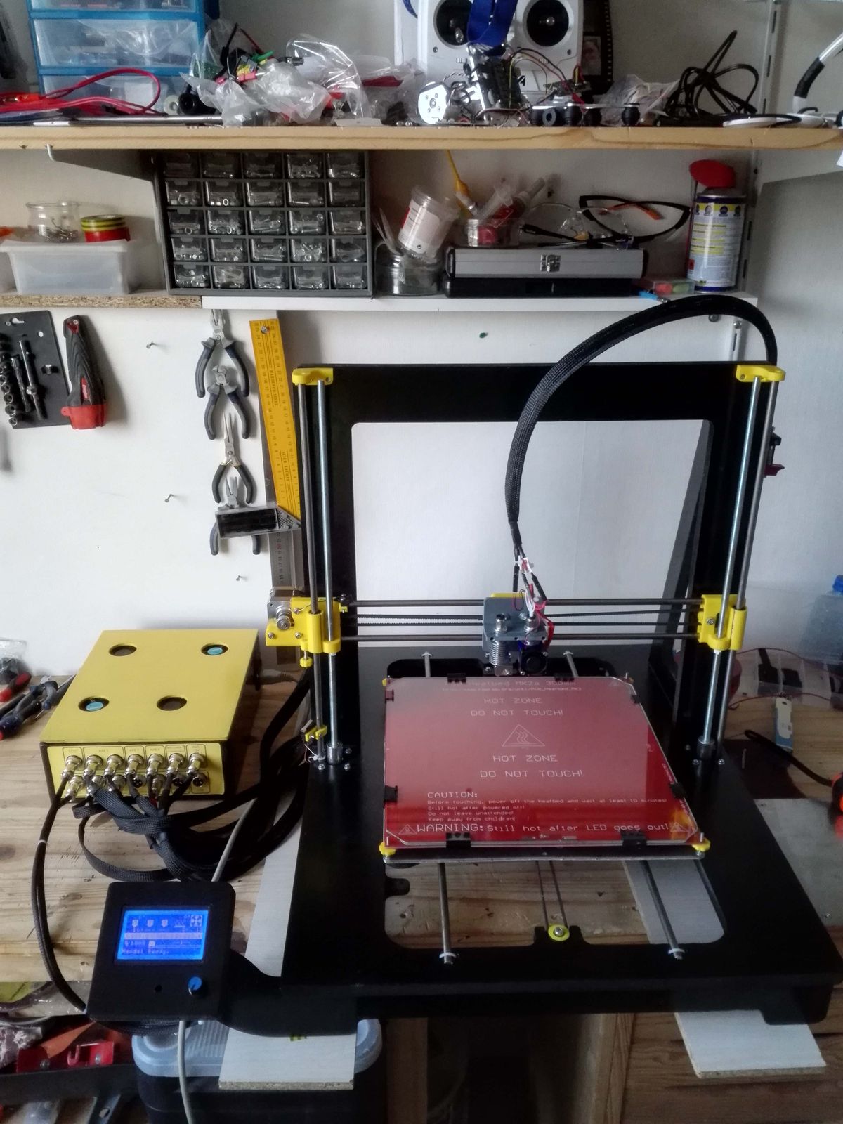

Vincy76 Posté(e) Avril 9, 2016 Auteur Posté(e) Avril 9, 2016 Il y a 3 heures, virus a dit : et bien toi aussi tu avance ,pour ma part moteur reçu ai madame itopie est vivante maintenant (je posterai sur mon post rapidement) moi tous les axes ne sont pas en vie. car j'ai pas les bon drivers j'attend je viens de les commandes, il y a plus qu'a attendre. mais ça m'empêche pas d'avancer sur autre chose.
Vincy76 Posté(e) Avril 17, 2016 Auteur Posté(e) Avril 17, 2016 (modifié) petites nouvelle de mon Itopie, tous les axes sont maintenant en vie et le câblage et enfin terminé ouf il me restent: - régler les axes et l'extruder (on verra plus tard pour le deuxième extruder) - changer les deux tiges filetées ( je n'ai pas fait attention quand j'ai acheter ma tige chez leroy qu'elle était tordu) - régler le niveau du lit chauffant. - et recevoir le PLA (que j'ai acheté a un membre du groupe) Modifié (le) Avril 17, 2016 par Vincy76
Vincy76 Posté(e) Avril 17, 2016 Auteur Posté(e) Avril 17, 2016 Il y a 5 heures, lv-esad a dit : La boite de câblage est impeccable ! Il y a 5 heures, bartwasa a dit : Très propre comme montage merci pour les compliments.

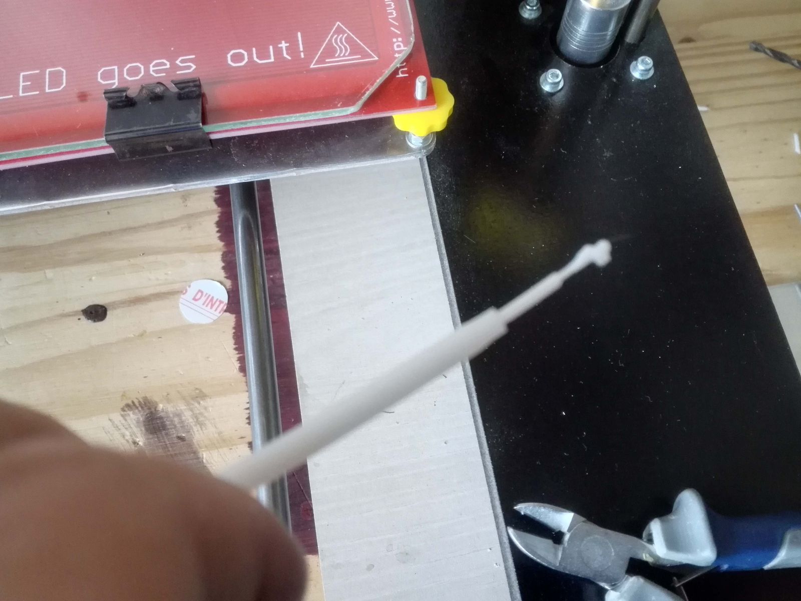

Vincy76 Posté(e) Mai 6, 2016 Auteur Posté(e) Mai 6, 2016 (modifié) Il y a 13 heures, JeandesBiolles a dit : Soit plus précis dans la description du problème. Quand tu dit que tu n'arrive pas à extruder le plastique c'est via la carte en actionnant le moteur, ou en poussant le fil à la main ? en faite c'est via la carte quand je clique sur le bouton extruder par exemple 50mm sur repetier il sort quelque mm de PLA et après le moteur peine et revient en arrière comme si il avait pas de force. ensuite dans la tête d'extrusion ça me fait une sorte de petit bouchon et je suis obliger de tout démonter pour nettoyer le corps d'impression. je ne sais pas trop d'où cela viens en plus pour atteindre les 180 190 degrés je suis obliger de mettre un ordre de chauffe a 230 degrés. Modifié (le) Mai 6, 2016 par Vincy76 ajout video
bartwasa Posté(e) Mai 6, 2016 Posté(e) Mai 6, 2016 Déjà sur la vidéo on voit ton élément de chauffe qui ressort du bloc donc rentré le a ras car tu perds des calories pour rien Ensuite comment a tu comparée la température (code / réel )? Effectivement sur la vidéo ta température est trop basse

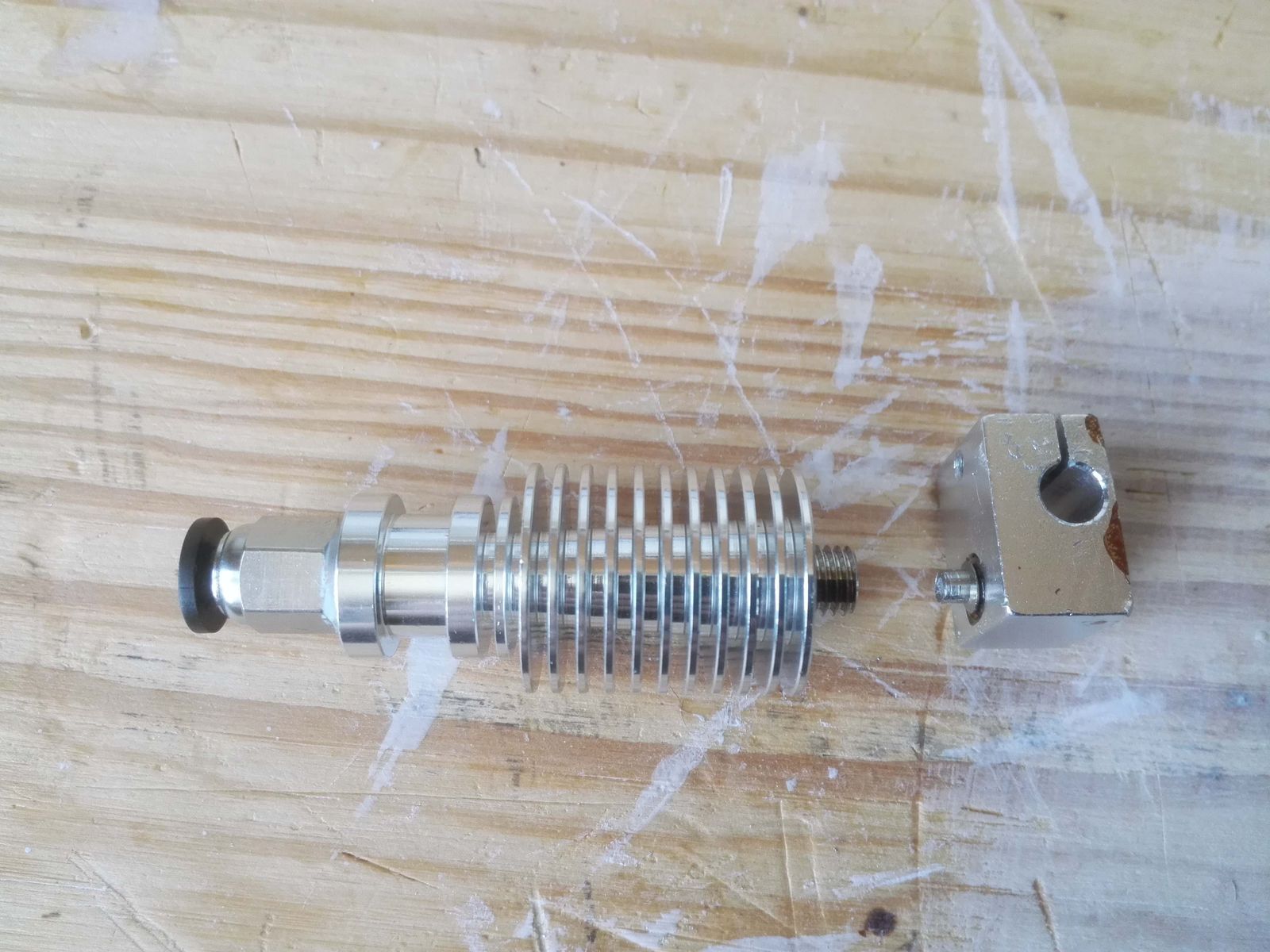

Vincy76 Posté(e) Mai 6, 2016 Auteur Posté(e) Mai 6, 2016 il y a 9 minutes, bartwasa a dit : Déjà sur la vidéo on voit ton élément de chauffe qui ressort du bloc donc rentré le a ras car tu perds des calories pour rien Ensuite comment a tu comparée la température (code / réel )? Effectivement sur la vidéo ta température est trop basse je la compare avec un thermomètre. la temperature reste trop basse pourtant la sur la video je suis a 180 190 au reel et 230 sur repetier. cela peux venir de quoi? mais bon je viens de casser la tête chauffante, donc les essais s'arrête pour moi en attendant d'en recommander une. quel tête chauffante me conseillez vous? 1
bartwasa Posté(e) Mai 6, 2016 Posté(e) Mai 6, 2016 Moi j'ai une E3D V6 comme la tienne Je pense que la différence de température viens de ce que tu as rentré au niveau du code de la thermistance comme valeur dans le Marlin
JeandesBiolles Posté(e) Mai 6, 2016 Posté(e) Mai 6, 2016 Tu peux changer que le coupe chaleur qui est cassé, pas besoin de toi de changer, en principe ces têtes fonctionnent assez bien. Moi je ne l'ai jamais bouchée ! Bon, je suis en direct avec un L3k, alors ça aide peut-être.
Vincy76 Posté(e) Mai 6, 2016 Auteur Posté(e) Mai 6, 2016 il y a 13 minutes, bartwasa a dit : Moi j'ai une E3D V6 comme la tienne Je pense que la différence de température viens de ce que tu as rentré au niveau du code de la thermistance comme valeur dans le Marlin j'ai rentré le code 1 pour la thermistance, c'est une thermistance de chez Ali express en 100 Kohm. après il y a peux être plusieurs qualité de E3D V6 ?
Vincy76 Posté(e) Mai 6, 2016 Auteur Posté(e) Mai 6, 2016 il y a 8 minutes, JeandesBiolles a dit : Tu peux changer que le coupe chaleur qui est cassé, pas besoin de toi de changer, en principe ces têtes fonctionnent assez bien. Moi je ne l'ai jamais bouchée ! Bon, je suis en direct avec un L3k, alors ça aide peut-être. oui changer le piece mais je me suis dit si la tête chauffante n'est pas top autant tout changer? mais c'est bizarre cela vient peux être aussi du PLA que j'utilise?
bartwasa Posté(e) Mai 6, 2016 Posté(e) Mai 6, 2016 As tu regardé la température la arrêt cest a dire que dans repetier elle doit etre la meme que celle de la température ambiante tu aura deja une indication Ensuite avec ces petits composant on est pas a l abri d'un défaut de fabrication
Vincy76 Posté(e) Mai 6, 2016 Auteur Posté(e) Mai 6, 2016 il y a 10 minutes, bartwasa a dit : As tu regardé la température la arrêt cest a dire que dans repetier elle doit etre la meme que celle de la température ambiante tu aura deja une indication Ensuite avec ces petits composant on est pas a l abri d'un défaut de fabrication oui j'ai verifier a 0.5°c c'est la meme (meme temperature que la temperature du plateau chauffant) j'ai changer la thermistance et pareil. la je sais plus trop quoi faire. vous avez acheter la e3d v6 officiel ou la copie chinoise?
Vincy76 Posté(e) Mai 6, 2016 Auteur Posté(e) Mai 6, 2016 il y a 29 minutes, bartwasa a dit : Copie chez aliexpress bon j'espère que ça ira mieux j'ai commandé une nouvelle hot end e3d V6 mais il me reste un problème pourquoi je ne suis pas a la temperature de consigne? si quelqu'un a une idée. -j'ai changer la thermistance en 100Kohm -j'ai verifier le code utilisé dans la marlin pour la thermistance - j'ai verifier que la thermistance indiquer bien la bonne temperature au repos -j'ai changer la cartouche chauffante mais malgré tout ça pareil.
