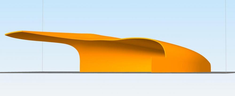

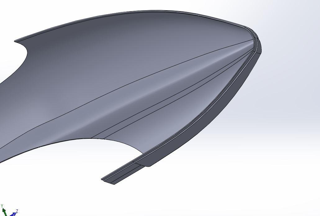

J'ai dessiné une canopy d'hélicoptère sous solidworks, je l'ai exporté en stl et réparé avec netfabb.
Une fois importé dans simplify, dans la première fenêtre de visualisation, je mets le bord  sur le lit, tout va bien, la demi bulle est bien plaquée.

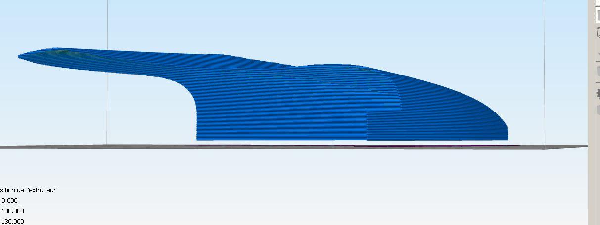

Après avoir réglé les paramètres de tranchages, je clique sur préparer l'impression et là c'est la cata, ma demi bulle se trouve en l'air, à exactement 2mm du lit, ce qui correspond à la hauteur du rebord facilitant de plan de joint pour l'assemblage des 2 demies-bulle.
Je vous joins des captures ainsi que les stl.
Une idée?

oui je pense que l'épaisseur de ton plan de joint doit être inférieure à une largeur de buse ce qu'il fait qu'il disparait lors du tranchage.
augmente l'épaisseur sur ton 3D, ou alors joue sur la largeur de la ligne (je connais pas simplify mais  CURA) tu met 0.39 pou😀r une buse de 0.4 et tu verras que ta forme va réaparaitre
