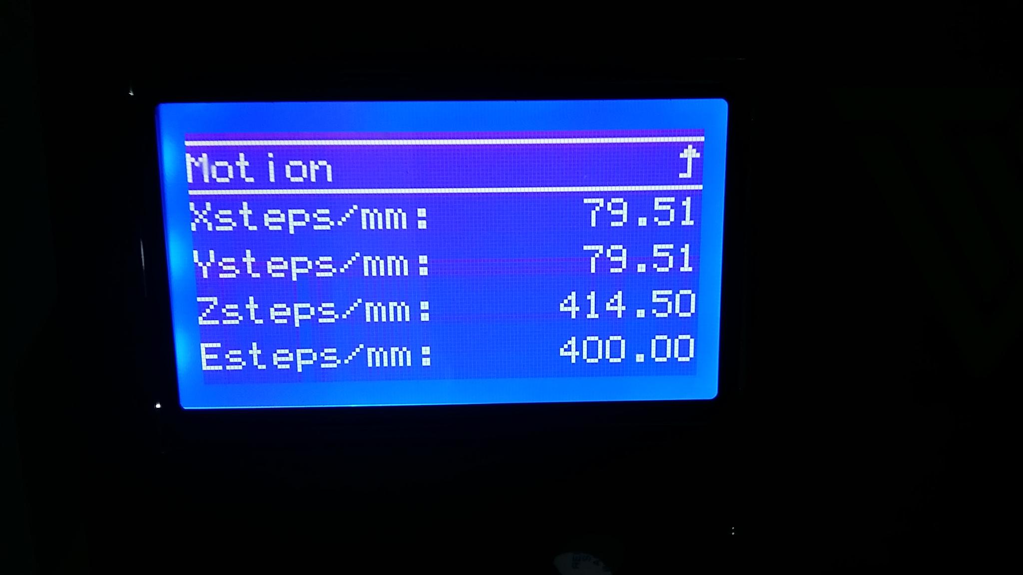

Après avoir fait le test sur 100mm j'ai pu régler mon axe z correctement merci @yoann42
Ensuite j'ai changé le paramétrè multiplicateur d’extrusion comme me l'a conseillé @Desmojackque j'ai mis a 1 au lieu de 0.9.

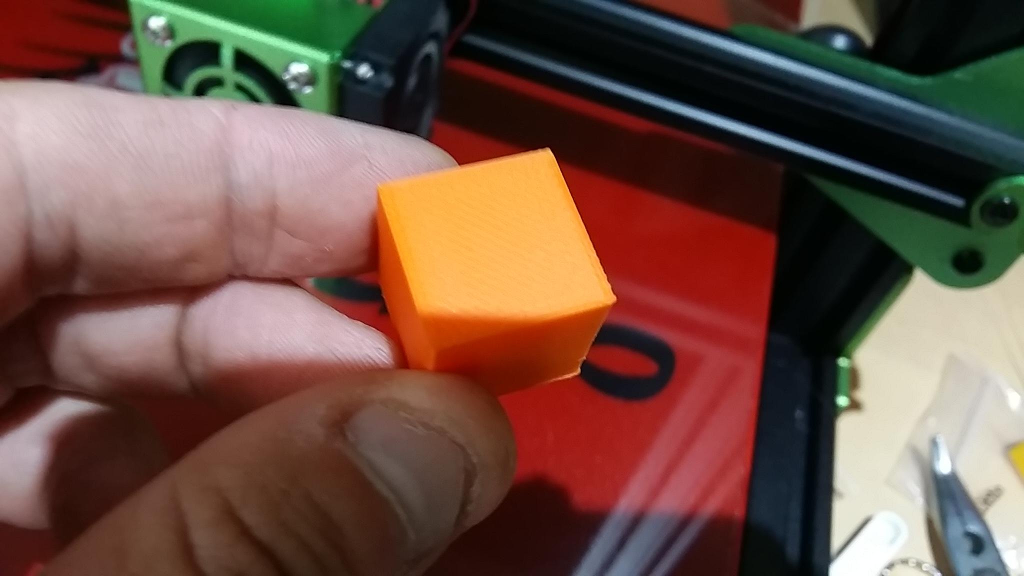

J'ai un test d'impression du cube et quelques minutes plus tard c'est parfait (enfin presque car je trouve que mon anycubic i3 mega imprime mieux !).

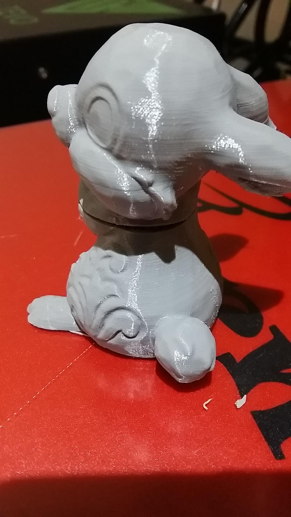

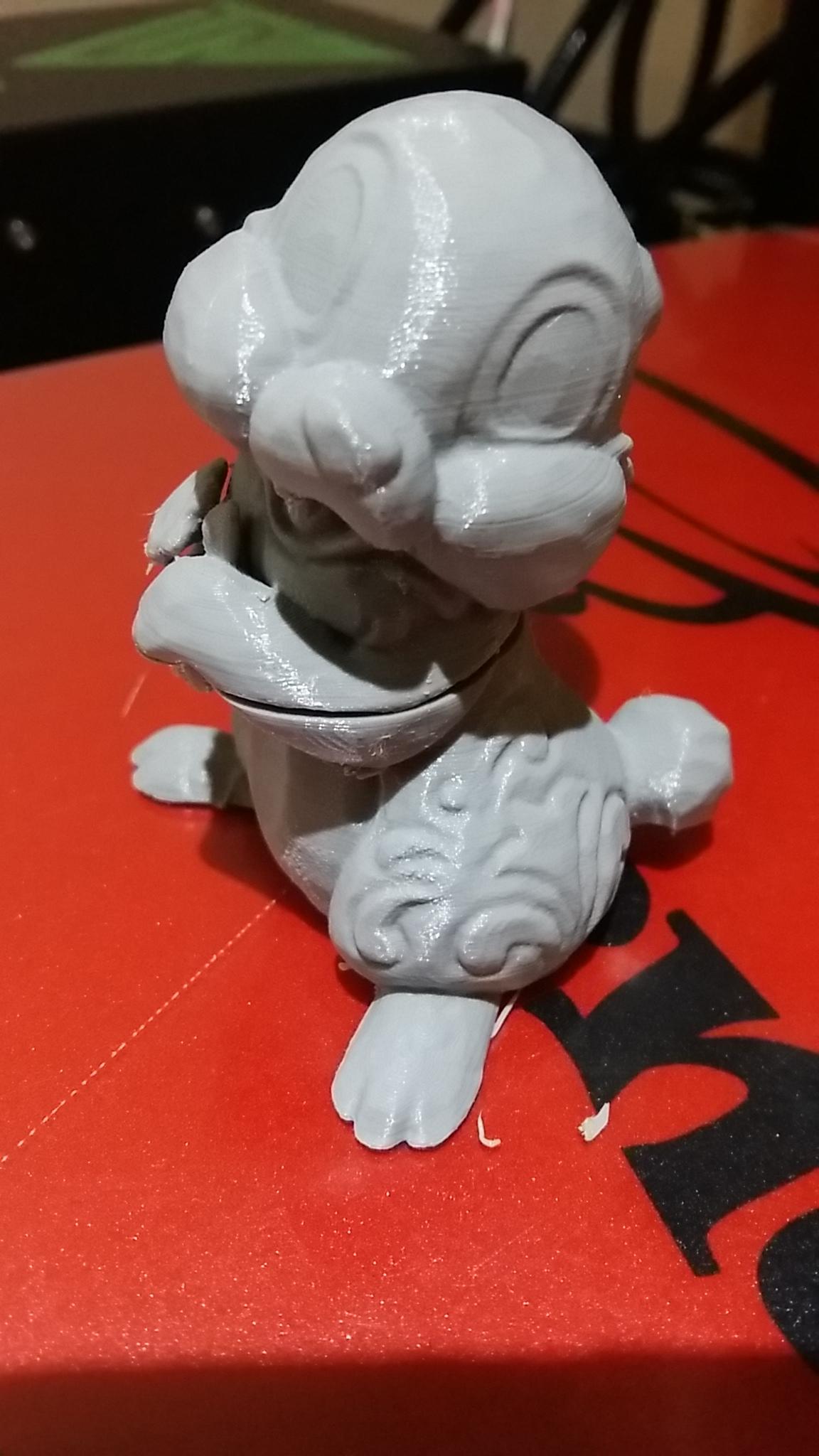

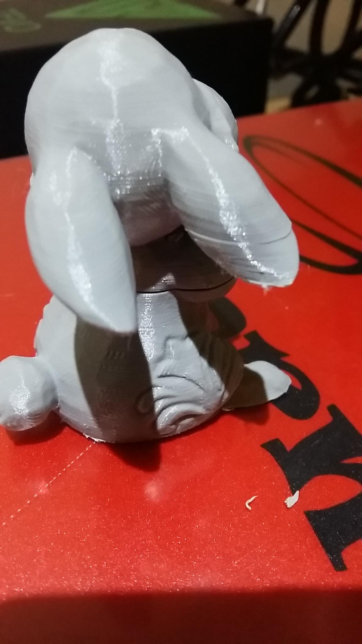

Ça y est j'ai fait ma première impression complète mais probléme, à une certaine hauteur (voir image) on dirait que l'imprimante saute une haute de couche et donc partage l'objet imprimé en deux !
Pas de bol, j'ai essayé 3 impressions différentes et même soucis !
Je vais peut être dire une connerie, mais ce sera pas la première, 😁
vérifie le jerk sur Z, mais ça m'étonnerait vu la hauteur sur plusieurs couches, en plus sur une structure arrondie, donc peu d'incidences niveau jerk.
Je verrai plus un bout de pla coincé dans la tige, ou alors le fichier Stl corrupt.
Bizarre en plus, le décalage n'est pas régulier.
Et tu as le même problème en moins accentué sur l'oreille.
J'opterai pour le fichier Stl pas top, essaye un autre print qui fasse la même hauteur mini.

pour l'oreille, j'opterais plus pour une accélération trop grande (800mm/s² est une bonne valeur), mais aucune certitude. C'est le décalage type à première vue.

J'ai fait le test en corrigeant le fichier stl par netfabb et ensuite impression.
Problème résolu.
