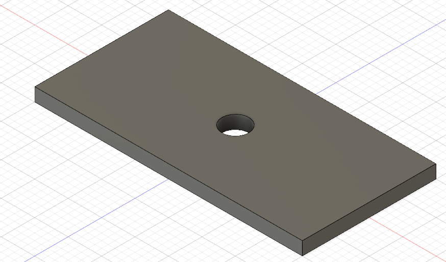

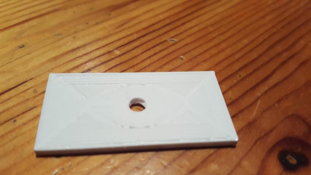

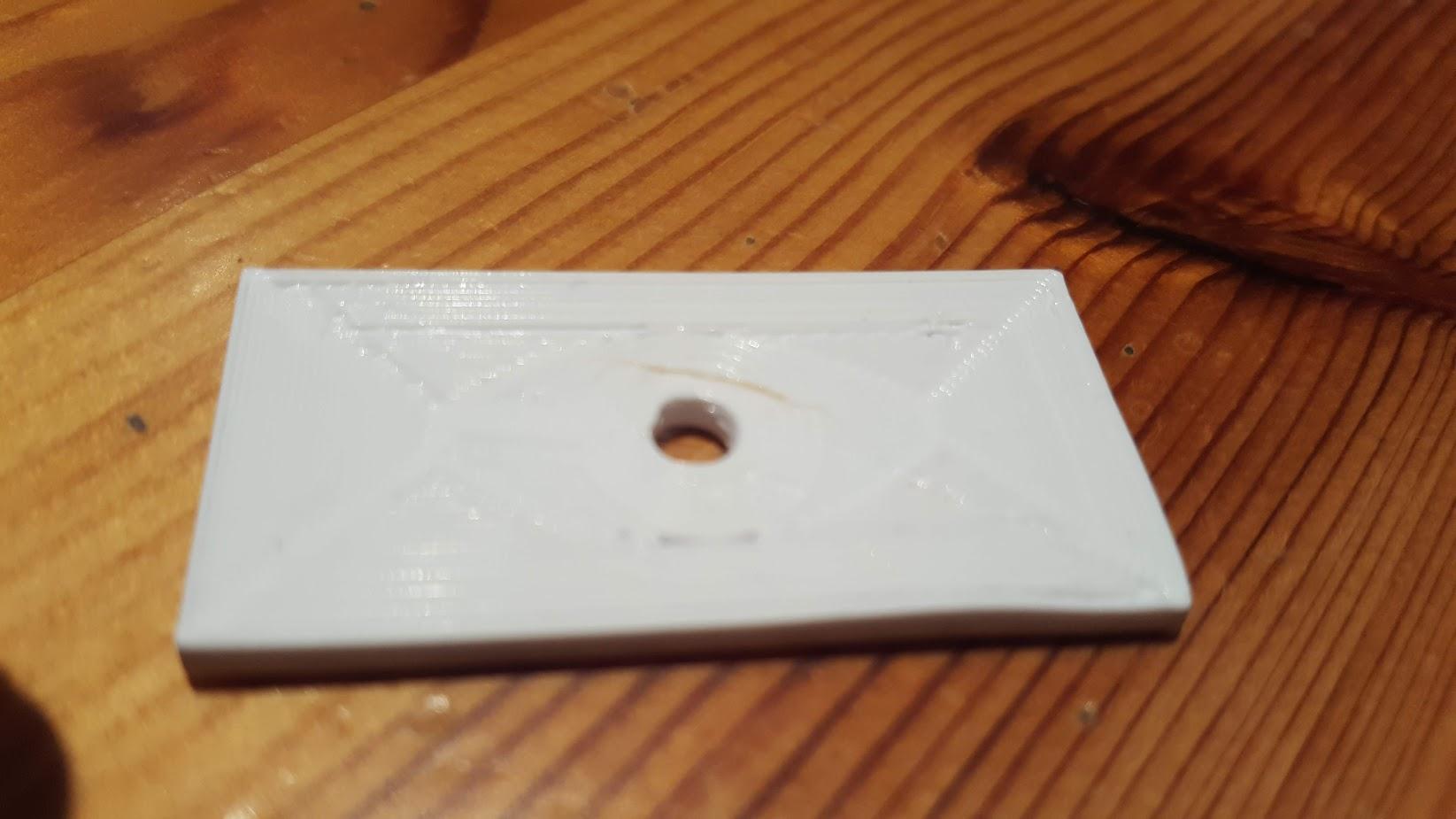

Je viens de m'inscrire sur le forum car je débute dans l'impression 3D et j'ai besoin de vos précieux conseils. J'ai fait l'acquisition d'une Creality CR10S, le montage s'est très bien passé. J'ai calibré mon plateau "aux 4 coins", ce qui fut ma première erreur car le plateau des CR10S est un peu creux au milieu ce que je n'avais pas vu. Du coup mon premier print était évidemment un peu foiré car la matière n'était pas écrasée correctement.
J'ai changé la vitre du plateau et je me suis lancé dans quelques tests. Pour cela j'ai réalisé une petite pièce de 40x20x2 mm avec un trou de 4mm de diamètre au centre (photo en pièce jointe). Pour le filament j'ai réalisé les tests avec du PLA Blanc de chez Ice Filaments.
Ne connaissant rien à l'impression 3D, j'ai fait deux tests d'impression :
  • Le premier à 0.2 mm/couche, 60 mm/s, 205°C buse, 70°C plateau (photo avec print qui a une tâche marron)
  • Le deuxième 0.2 mm/couche, 60 mm/s, 190°C buse, 50°C plateau

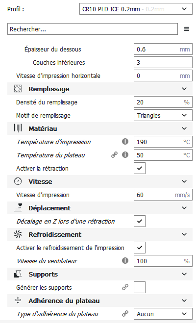

Concernant l'accroche sur le plateau, j'utilise de la colle en stick, ça a l'air de plutôt bien fonctionner. J'en viens à mon problème, il y a des "vides" sur le print aux endroits où la buse fait "demi tour" rapidement. Ce défaut apparaît sur les deux tests que j'ai réalisé. Est-ce un problème connu ? Je vous ai joint les photos du problème ainsi que la configuration CURA.
J'avais un doute sur le réglage du plateau, faut'il que la feuille passe tout juste entre plateau et buse ou est-ce qu'il faut que ça accroche un peu ?
Merci d'avance.

Oh... la jolie impression en concentrique (si je me trompe pas).
Alors... pour commencer : Bienvenue sur le forum !
Je vais essayer d'éclairer...
Si je me trompe pas... tu as imprimer en concentrique.

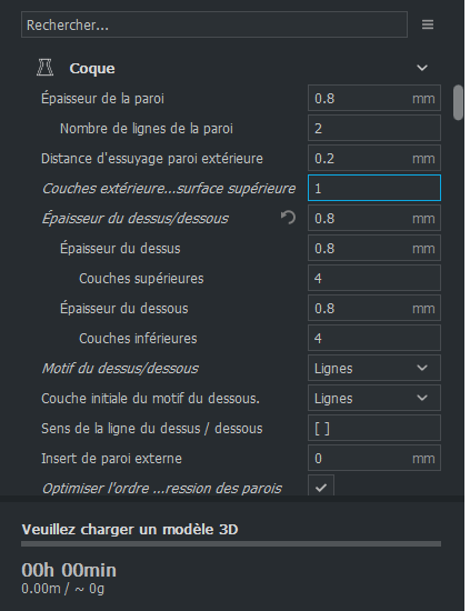

Imprime en "Lignes"
Voici ci-dessous pour te dire où trouver ce réglage de "Concentrique" à "Lignes" :
Libre à toi aussi d'essayer avec les quelques réglages que j'ai fait comme : Epaisseur de Paroi - Epaisseur du Dessous -etc...
Ce qui t'intérèssera sera : Motif du dessus/dessous.
Sans me tromper... et ayant rencontré, il n'y a pas si longtemps, le problème, cela doit venir de là.
Ensuite... si tu me le permet : Si tu veut un modèle test... utilise un cube de calibration (sur Thingiverse). Et... pitié pour mes vieux yeux... si tu en as la capacité... imprime avec une couleur autre que le blanc... je m'écarquille les yeux pour voir ces trous sur du blanc... c'est comme essayer de regarder le soleil... tu m'auras compris.
Reviens dire si cela a résolu ton problème.
Au pire... voici mon profil d'impression en 0.2mm... et normalement tu devrais être satisfait du résultat.
Mon Profil 0.2mm - Sans bordure + sans support.curaprofile

Hier soir j'ai essayé de mettre une épaisseur de couche dessus et dessous plus épaisse, c'est mieux et j'ai aussi mis un espacement de 0,3mm entre les lignes de la première couche. C'est mieux.
Effectivement je n'avais pas vu qu'on pouvait passer en mode ligne, je ne comprenais pas trop ce mode d'impression "concentrique". Quel est l'intérêt d'un tel mode d'impression ?
Au niveau du remplissage, je suis à 20% en triangles, est-ce que c'est mieux de choisir d'autres formes ?

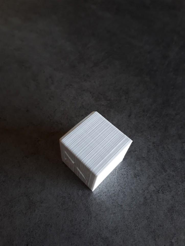

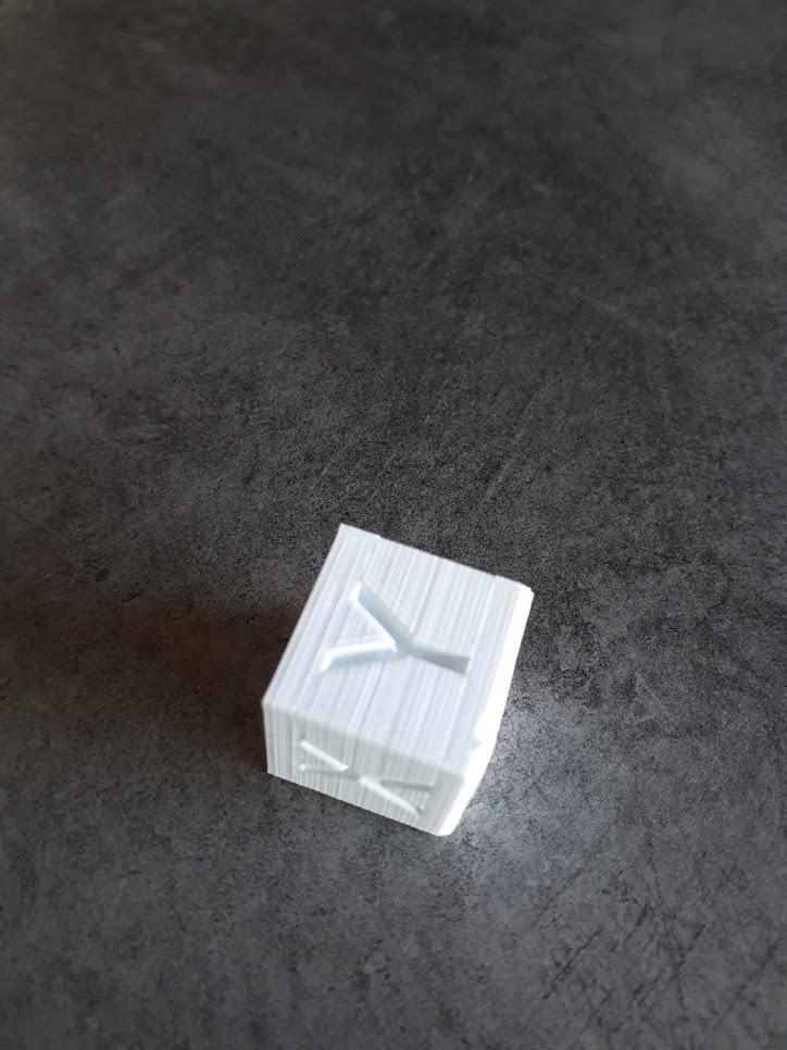

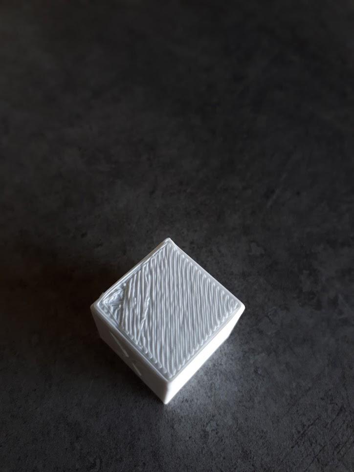

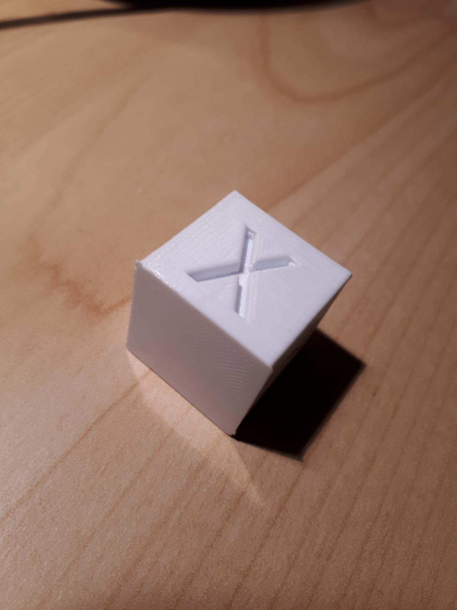

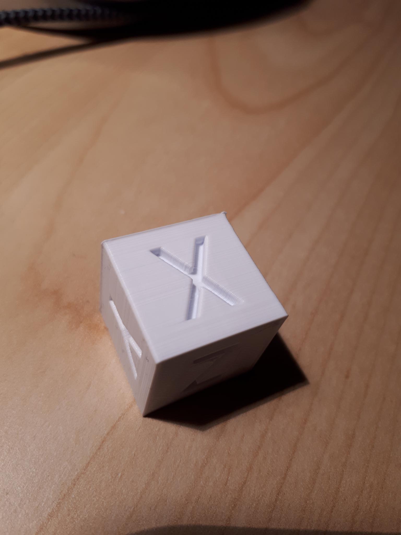

Bonjour 🙂
J'ai effectué le test avec le cube de calibration. En pièces jointes les photos du résultat et le profil CURA utilisé, les premières couches sont un peu foirées je trouve elles sont plus étroites que les autres et irrégulières. Problème de température plateau ou d'accroche ?
Bon dimanche,
Romain.
0.2mm_PLA_roro04.curaprofile
Concernant ta première couche: ta buse est trop haute.
Le 20/07/2018 at 19:33, roro04 a dit :
Sur ma machine, la feuille de papier accroche beaucoup. Comment je règle chaque coin: je descends la buse jusqu'à pincer la feuille qui ne peut alors plus bouger puis je remonte légèrement la buse pour pouvoir la libérer (la feuille). Depuis que j'utilise cette technique (après avoir chauffé le lit et la tête évidemment), ma première couche est toujours superbe. L'accroche est parfaite (pas de warping même sur de grands aplats), je n'utilise rien de plus (pas laque, de colle bâton, de concoction salée / sucrée) que la plaque de verre ou mon support magnétique souple avec un PEI collé dessus.
Attention aussi au grammage de ta feuille de papier: le 80g est bien, ça donne une épaisseur d'environ 0,1mm...
Pour le coté irrégulier, jette à tout hasard un œil au réglage des excentriques… du jeux dans les roues, ca fait aussi cela.
Sinon, d'accord pour la première couche!!! pas assez serrée!

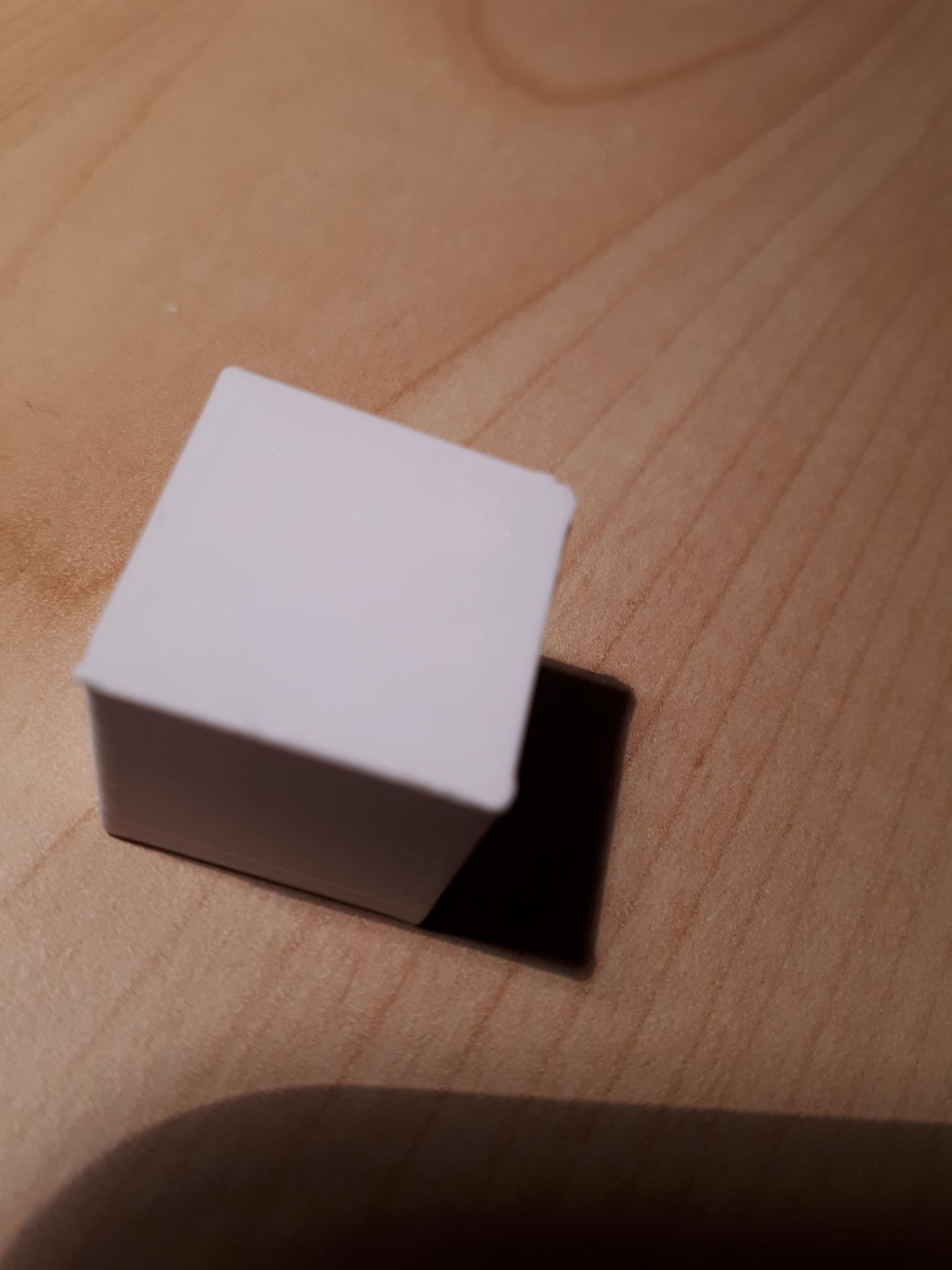

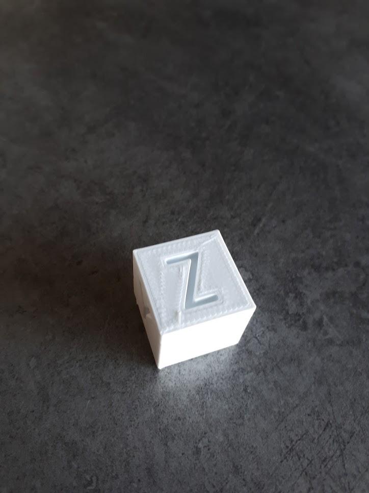

Bonsoir !
J'ai refais un essai avec le plateau plus haut ça n'a rien à voir, accroche directement sur le verre parfaite. C'est brillant et lisse, rien à redire 😁
Désolé j'ai encore imprimé en blanc... Promis la prochaine fois ça sera du noir.
