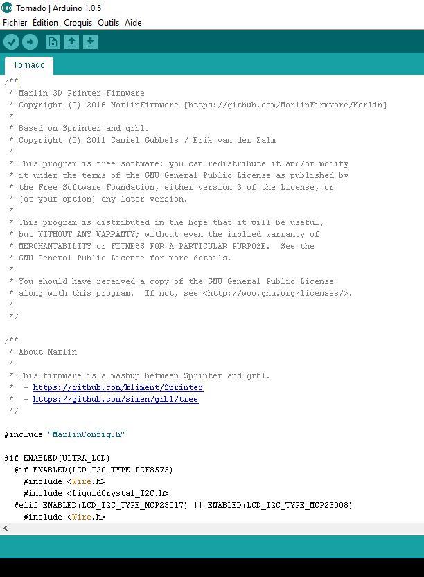

icare34200 Posté(e) Juillet 22, 2018 Auteur Posté(e) Juillet 22, 2018 comme j'ai lancé un print d'une dizaine d'heures, j'ai essayé de télécharger le firmware à partir de Tévo.cn pour le modifier. rien qu'a cette étape ça mer.... déja ! en effet quand j'ouvre le fichier code avec le logiciel arduino, je n'ai qu'une 60aine de lignes .......... y'a quelque chose de pourri au royaume du 3D

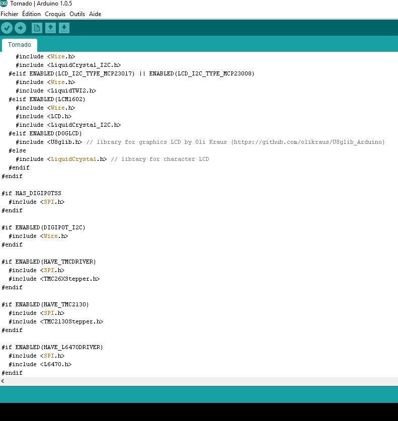

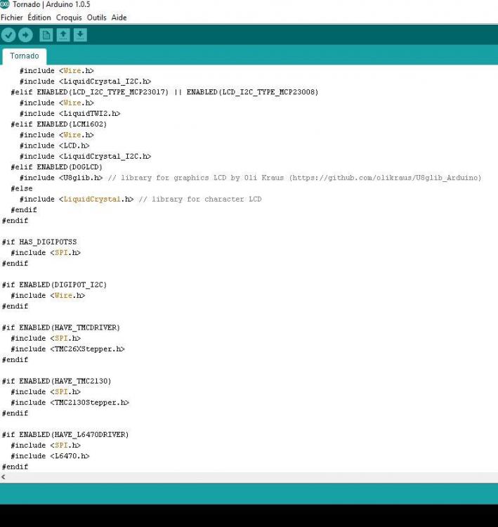

icare34200 Posté(e) Juillet 22, 2018 Auteur Posté(e) Juillet 22, 2018 (modifié) Là , il y a quelque chose que je fais mal, car j'ai le même résultat que précédemment. 1er j'ouvre ton fichier ZIP avec winrar 2eme Je fais un "extract" du fichier vers un dossier "firmware tornado" que j'ai créé sur mon bureau 3eme j'ouvre ledit dossier et je cherche le fichier tornado.ino 4eme j'ouvre ce fichier dans le logiciel arduino et.......... 5eme je me retrouve avec les mêmes 60 pauvres lignes de code............ Bon je vais me pendre et je reviens dans 5 minutes Modifié (le) Juillet 22, 2018 par icare34200
fran6p Posté(e) Juillet 22, 2018 Posté(e) Juillet 22, 2018 Euh... Les fichiers à modifier sont généralement configuration.h et / ou configuration_adv.h. Ton fichier Tornado.ino c'est en fait celui qui s'appelle normalement Marlin.ino qui fait effectivement une soixantaine de lignes.
icare34200 Posté(e) Juillet 22, 2018 Auteur Posté(e) Juillet 22, 2018 il y a 11 minutes, fran6p a dit : Euh... Les fichiers à modifier sont généralement configuration.h et / ou configuration_adv.h. Ton fichier Tornado.ino c'est en fait celui qui s'appelle normalement Marlin.ino qui fait effectivement une soixantaine de lignes. je m'étais orienté vers ce fichier car c'est celui dont parle aussi le guero loco dans sa vidéo
icare34200 Posté(e) Juillet 22, 2018 Auteur Posté(e) Juillet 22, 2018 @fran6p je viens d'essayer d'ouvrir ces fichiers .h avec arduino et cela ne fonctionne pas ???

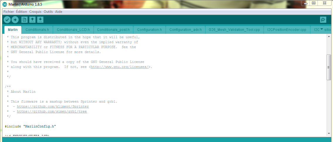

fran6p Posté(e) Juillet 22, 2018 Posté(e) Juillet 22, 2018 Tu lances Arduino en double-cliquant sur Tornado.ino. Une fois Arduino lancé, il y a plusieurs onglets intitulés configuration.h / configuration_adv.h etc.
Desmojack Posté(e) Juillet 22, 2018 Posté(e) Juillet 22, 2018 Peut être ta version d arduino trop vieille Normalement tu devrais avoir des onglets en haut de ta page avec entre autres le fameux configuration.h
fran6p Posté(e) Juillet 22, 2018 Posté(e) Juillet 22, 2018 Pour préciser. Le fichier "tornado.ino" ou "marlin.ino" indique à arduino de quels fichiers il va avoir besoin pour compiler le firmware (un peu comme la commande "make" sous Linux pour compiler les applications ). On peut très bien éditer les fichiers (en .h ou .cpp) dans un simple éditeur de texte (vi, emacs, nano ,notepad++). L'avantage d'arduino c'est qu'il gère le tout: édition des fichiers puis compilation pour réaliser le firmware à injecter dans la carte mère de l'imprimante.
icare34200 Posté(e) Juillet 22, 2018 Auteur Posté(e) Juillet 22, 2018 (modifié) on en apprend tout les jours, bon je vais voir si une nouvelle version d'arduino peut résoudre le problème. Il me faut avoir tous ces onglets disponible a coté d'arduino.ino je vais creuser de ce coté et je vous tiens au courant, merci @fran6p et @Desmojack Modifié (le) Juillet 22, 2018 par icare34200
icare34200 Posté(e) Juillet 22, 2018 Auteur Posté(e) Juillet 22, 2018 Effectivement c'était bien ma version d'Arduino qui était en cause avec la version. je pense que l'on peut fermer ce topic et je poserai éventuellement mes questions sur celui dédié au détecteur de fin de filament. Au fait comment fait-on pour clore un sujet, on met juste FIN ou y a t-il une manip spéciale à faire .
