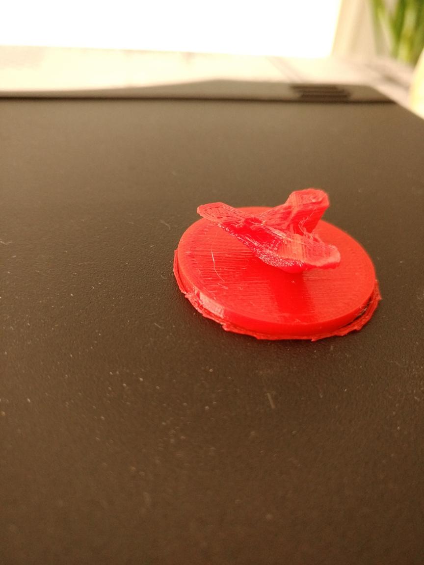

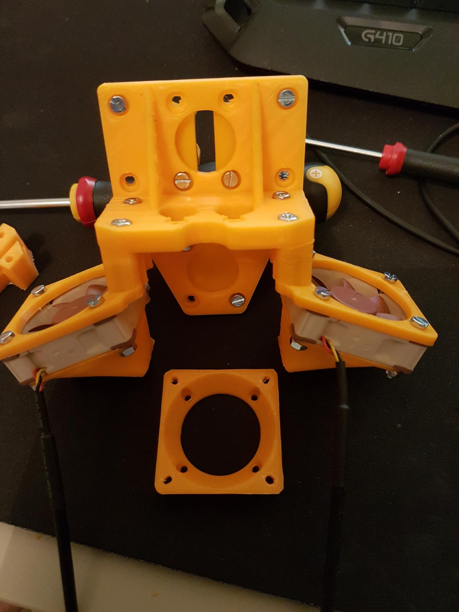

patrick-81 Posté(e) Juillet 22, 2018 Posté(e) Juillet 22, 2018 Bonjour à tous, Je viens d'updater mon anet A8 avec un système Bowden E3D V6. J'ai réalisé tout d'abord un "fan duct" adapté au support que j'ai récupéré sur Thingiverse. Et c'est là qu'apparurent les problèmes. J'avais calibré l'extrudeur, anticipé que le retrait du filament devait être fixé à 2mm. Et je pensais que tout était OK. ERREUR: l'extrudeur s'est mis à faire des bruits bizarres comme des hoquets. Je l'ai regardé faire et je voyais le moteur tourner en sens inverse au moment de ces hoquets. J'ai encore mieux observé l'extrudeur et j'ai vu que le retrait (de 2mm je suppose) s'effectuait sans bruit bizarre (hoquet) et que ces hoquets apparaissaient de manière aléatoire. En observant encore plus attentivement j'ai vu que le fil ne semblait pas entraîné par la roue dentée, je dis bien semblait mais je n'ai sur cela aucune certitude. J'ai supposé alors que ce sont probablement ce sont des retraits qui se passent mal. La roue dentée glisserair sur le fil au moment du retrait. Mais elle est neuve et le ressort gérant l'appui est très fortement bandé.. J'ai fait un test avec un petit exemple glané sur Thingiverse (je crois) à température d'extrusion de 205° et lit à 55°. Et voici le résultat. Vous voyez tous les petits fils entre les "branches". Je me demande si ce n'est pas lié aux retraits avortés. Auriez-vous des conseils ou idées qui pourraient m'éclairer ?
patrick-81 Posté(e) Juillet 22, 2018 Auteur Posté(e) Juillet 22, 2018 OK peut-être cela va-t-il régler le problème des fils mais, les ratés de l'extrudeur pourraient-ils venir de là ?
Maeke Posté(e) Juillet 22, 2018 Posté(e) Juillet 22, 2018 Tes ratés, c'est le symptôme que l'extrudeur a du mal à pousser ou tirer le fil. Autrement dit, bouchon partiel.
patrick-81 Posté(e) Juillet 22, 2018 Auteur Posté(e) Juillet 22, 2018 Oui mais baisser la température ne risque-t-il pas d'accentuer le phénomène ?
Maeke Posté(e) Juillet 22, 2018 Posté(e) Juillet 22, 2018 rien à voir, si c'est du pla, tu peux l'imprimer dès 190°.
patrick-81 Posté(e) Juillet 22, 2018 Auteur Posté(e) Juillet 22, 2018 Oui donc, seulement 50% de mon problème résolu. Aurais tu une idée de ce qui pourrait être à l'origine du bouchage partiel ?
