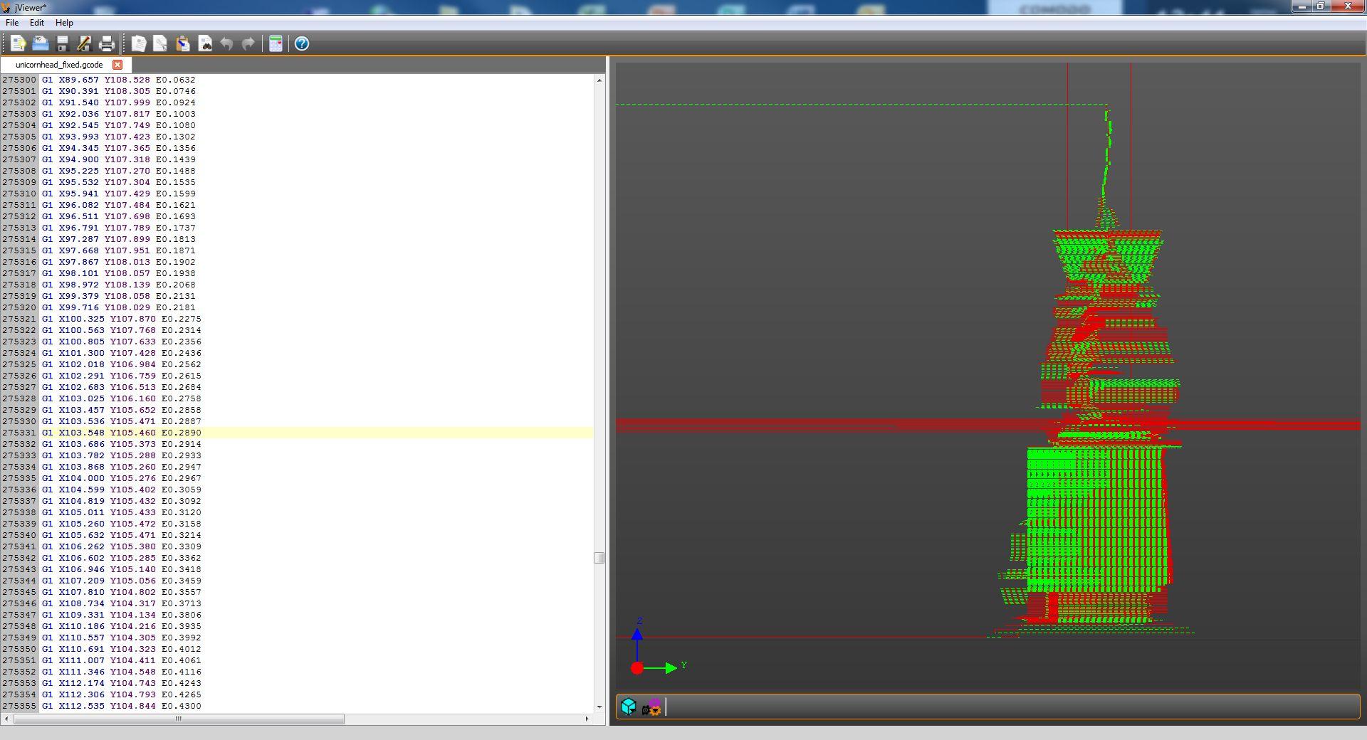

Nighthawk Posté(e) Juillet 24, 2018 Posté(e) Juillet 24, 2018 Bonjour, Comme j'ai une imprimante 3D je me suis dit que j'allais imprimer une licorne (bah c'est logique non?). J'ai trouvé un modèle sur thingiverse (mon ami), je l'ai tranché (j'utilise simplify 3D) et lorsque je l'imprime tout fonctionne bien jusqu'à ce que j'arrive à près de 48% de l'impression. A partir de là l'imprimante fait n'importe quoi... Le chariot se balade sur l'axe X (parfois sur le Z, mais c'est moins fréquent), et le plateau sur l'axe Y... Il fait des croix dans le vide, comme s'il cherchait le centre du plateau. Notons également que je n'ai quasiment pas de filament qui sort de la buse à ce moment-là... Quelqu'un saurait-il d'où peut venir ce souci ? En sachant que j'ai imprimé d'autres modèles sans connaître ce problème avant. D'un autre côté, ils n'étaient pas aussi hauts (je n'ai pas la hauteur de la couche en tête, mais je suis loin des capacités maximales de l'imprimante)... D'avance merci pour vos lumières.

Nighthawk Posté(e) Juillet 25, 2018 Auteur Posté(e) Juillet 25, 2018 (modifié) Bonjour, J'ai du nouveau par rapport à ce problème. Du coup j'ai testé le fichier stl avec Netfabb, mais la vérification a planté en me retournant cette erreur : "FAILED: failed to load mesh (#103)". Par curiosité j'ai cherché des logiciels qui puissent lire mes gcode et afficher un peu les différents déplacements de l'outil. Par hasard j'ai trouvé Jviewer qui fait ce genre de choses, et là on voit très bien les déplacements anormaux. Mon souci c'est que je ne sais plus exactement à quel niveau l'impression déconne... C'est à 48%, mais j'ai oublié de noter le Z... Notons que ces déplacements anormaux n'apparaissaient pas sur Simplify ! Je joins également une petite vidéo pour vous montrer un peu la danse de l'imprimante (sur youtube parce que trop lourd). Du coup la question que je me pose c'est comment générer un gcode propre alors que simplify me fait... ça ??? Est-ce un problème de Simplify ou de modèle ? Encore merci pour votre aide à tous. Modifié (le) Juillet 25, 2018 par Nighthawk
