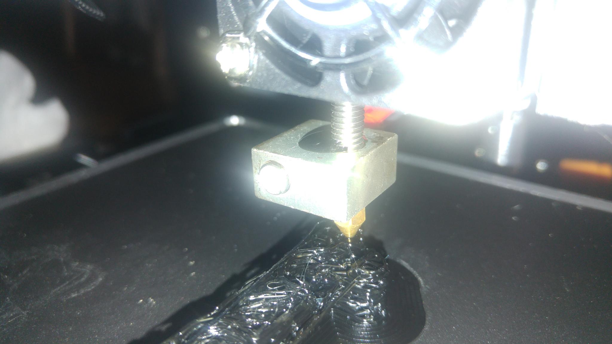

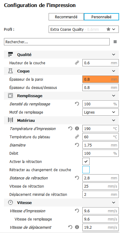

SquidOx Posté(e) Juillet 26, 2018 Auteur Posté(e) Juillet 26, 2018 Merci pour tous les conseils, j'ai lancé une impression avec les paramètres ci-dessous, l'impression avait l'air nickel sur les premières couches mais j'ai dut arrêter l'impression car le tube laissait sortir du plastic au dessus du carré de chauffe ainsi qu'au niveau de la buse (au niveau du filetage pour les deux), le tout n'étais sûrement pas assez serré. Trop de plastic as fondu entre les parties, je vais sûrement devoir racheter le bloc de chauffe Pas doué pour pas doué ...
Kachidoki Posté(e) Juillet 26, 2018 Posté(e) Juillet 26, 2018 Il faut faire le démontage/remontage à chaud. Concernant les réglages, une paroi de 0.8mm avec une buse de 1.0mm me semble tendu. 190°C c'est aussi trop bas pour extruder autant de matière.
r2d2 Posté(e) Juillet 26, 2018 Posté(e) Juillet 26, 2018 Bonsoir @SquidOx Il faut que ta cartouche chauffante soit en pleine forme car plus le volume de plastique qui quitte la buse est important plus la buse se refroidi vite. Le filament sort chaud c'est à dire qu'il embarque avec lui de la chaleur prise à la buse c'est ce qui la refroidie.

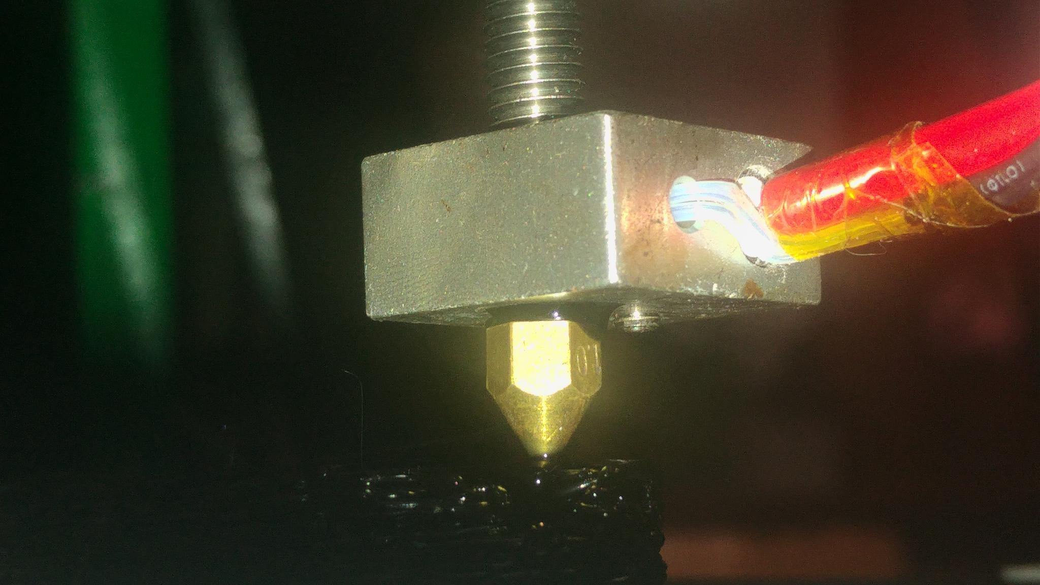

SquidOx Posté(e) Juillet 27, 2018 Auteur Posté(e) Juillet 27, 2018 Pourquoi une telle taille: Je dois imprimer des pièces de renfort pour l'imprimante, j'ai déjà essayé avec une buse de 0.4 (d'origine) mais celles-ci étaient trop fragiles et le temps d'impression énorme. J'ai écouté vos conseils, serrage a chaud ect... Mais pareil, le fil dégouline en haut et en bas du bloc de chauffe, l'impression est totalement ratée. j'avais laissé le print faire sur plus de la moitié (le temps de faire autre chose) et a mon retour on entendait le plastic qui pétillait / bullait au niveau de la buse et des endroits ou le plastic coulait, ce qui cause des manques au niveau des couches.

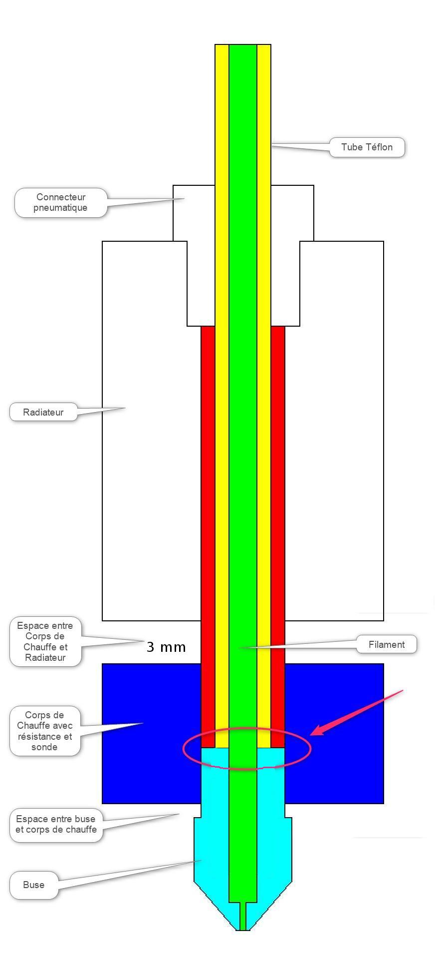

fran6p Posté(e) Juillet 28, 2018 Posté(e) Juillet 28, 2018 Bonjour @SquidOx Pourrais-tu STP compléter ton profil pour indiquer ton imprimante: ça permet de t'aider plus facilement (là j'ai été obligé de remonter à ton premier post pour voir que tu avais une Tronxy Prusa i3). Je ne sais pas comment est faite la tête de celle-ci. Mais si le tube PTFE vient jusqu'à la buse en passant dans une gorge métallique alors un montage très précis doit être effectué sinon le filament arrive à passer entre la buse et le PTFE et remonte au-dessus du corps de chauffe et sous celui-ci. Sur ma machine voilà un schéma expliquant comment tout doit être monté pour ne pas avoir de problème de fuites entraînant à terme un bouchage et donc une extrusion insuffisante voire pas d'extrusion du tout. Un simple démontage de la buse dans ton cas n'est pas suffisant. Après avoir chauffé la tête: dévisse la buse pour l'enlever arrête la chauffe dévisse le corps de chauffe en faisant bien attention aux câbles (cartouche chauffante et thermistance) nettoie / enlève le filament qui a coulé sur celui-ci (le maximum) et sans doute à l'intérieur du pas de vis enlève le PTFE (si tu y arrives) en pressant sur la partie plastique du pneufit; si tu ne peux l'enlever, procède à l'inverse : au lieu de tirer dessus pour l'enlever , pousse le pour qu'il dépasse largement de la gorge métallique (tube fileté) le bout de ce tube PTFE doit avoir une couleur plutôt marron / brun (il a brûlé) donc tu en coupes l'extrémité de 5 à 10 mm à angle droit Il va sans dire (mais c'est toujours mieux en le disant) que la buse et le corps de chauffe sont au moment du démontage chauds DONC on prend ses précautions pour ne pas se brûler. Pour le remontage, une fois tout bien nettoyé, il faut procéder à l'inverse dans un premier temps à froid: laisse un petit morceau de tube PTFE dépasser de la gorge métallique (moins d'un demi-millimètre) revisse la buse en laissant un espace entre le corps de chauffe et celle-ci (un millimètre) revisse le corps de chauffe sur cette gorge afin que le contact se fasse bien entre la buse et le PTFE qui dépasse un peu revisse encore un peu la buse pour qu'elle pousse bien sur le PTFE et le fasse remonter dans la gorge Mets en chauffe la tête à 210-220°; une fois la consigne atteinte un dernier serrage de la buse pour terminer (elle ne doit toutefois pas être complètement en contact avec le corps de chauffe). Si tout est bon, insère du filament et c'est reparti pour un tour. Que le filament coule à flot. Si la tête de ta Tronxy n'a pas de PTFE qui va jusqu'à la buse alors la procédure que je viens de décrire ne te sera d'aucune utilité .

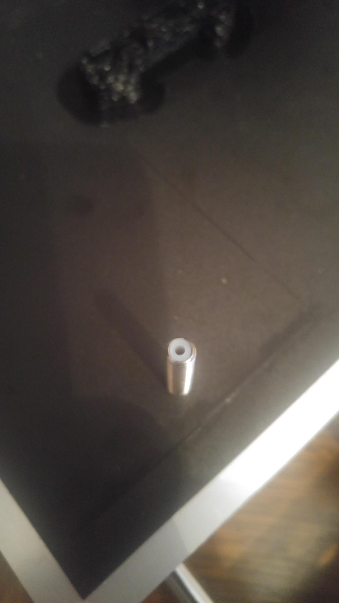

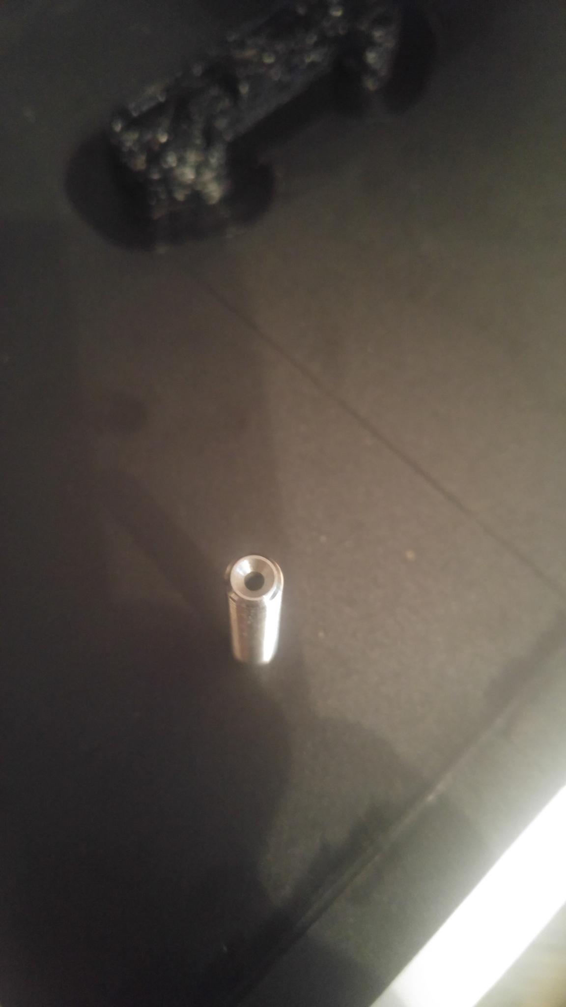

SquidOx Posté(e) Juillet 28, 2018 Auteur Posté(e) Juillet 28, 2018 Bonjour, quelques questions me viennent: Comment enlever le filament qui as coulé ? Je n'arrive qu'à en enlever un très infime partie (PLA) Dans quel sens doit être le tube en téflon ? Le tube en PTFE dois-t-il être libre côté buse (1) ou radiateur (2)? (1) Côté buse (2) Côté radiateur Est-il conseillé, obligatoire ou encore utile de faire cette découpe du PTFE sur une pièce neuve ? Comment ne pas se brûler ? J'ai essayé avec des gants spéciaux pour le four mais rien... Et je doute que des gants pompiers aident énormément Encore une fois merci pour la rapidité de réponse
fran6p Posté(e) Juillet 29, 2018 Posté(e) Juillet 29, 2018 Pour ne pas se brûler, j'utilise une pince multiprise pour tenir le corps de chauffe sur les côtés où il n'y a ni la cartouche de chauffe ni la thermistance. La tête de ta machine est différente de celle que j'ai sur la mienne (une Creality CR10). Le schéma que j'ai donné plus haut n'est pas exactement semblable à ta tête. Sur ma machine, le tube PTFE traverse entièrement le radiateur pour aller jusqu'en contact avec la buse. Sur ta machine, c'est la gorge métallique incorporant un morceau de PTFE qui va au contact de la buse. Le tube PTFE qui vient de ton extrudeur jusque dans le pneufit n'est pas en cause car normalement il n'a pas été chauffé. La gorge métallique, le côté où l'on voit bien le tube téflon incorporé (PTFE) est-il vraiment plan? De même pour le haut de la buse (opposé du trou d'écoulement du filament)? Ces deux surfaces doivent être le plus planes possible car elles sont en contact et assurent l’étanchéité. Si le PTFE de cette gorge a subi des dommages, c'est difficilement réparable à moins de pouvoir sortir ce téflon de cette gorge; il est plus simple d'en approvisionner quelques pièces pour remplacement (le diamètre est généralement de 6mm extérieur, la longueur dépend du radiateur; le fil de discussion pour les Tronxy a peut être un post indiquant toutes ces pièces de rechange) Le côté où l'on voit bien le téflon va sur la buse, l'autre est en haut avec le pneufit. Donc pour résumé: après avoir tout bien nettoyé, à froid, tu remplaces la gorge avec son téflon incorporé en vérifiant tout de même les planéités (buse / gorge). Tu revisses la gorge sur le corps de chauffe puis la buse en laissant un petit espace pour qu'elle ne soit pas complètement en contact avec le corps de chauffe. Tu mets en chauffe à 210-220° et tu donnes un dernier quart / huitième de tour sur la buse pour assurer une bonne étanchéité avec la gorge. Le PLA se ramollit à partir de 60°, si tu as à portée de main un sèche cheveux, ça pourrait te faciliter la vie pour enlever les résidus de PLA. Sinon au pire un briquet mais attention ça brûle.

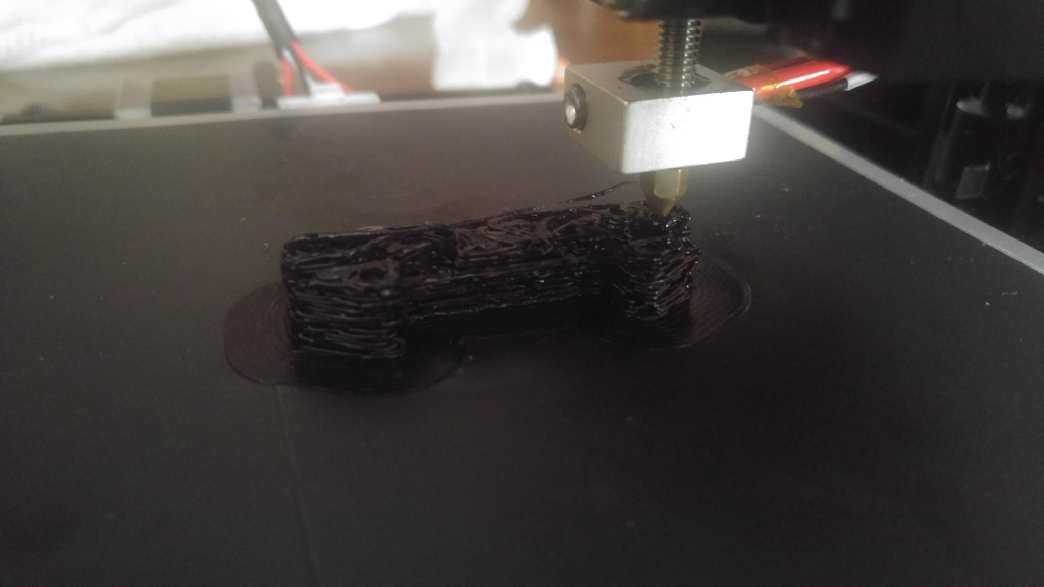

SquidOx Posté(e) Juillet 29, 2018 Auteur Posté(e) Juillet 29, 2018 (modifié) Encore une fois, merci, plus de PLA sortant aux extrémités mais (avec les mêmes paramètres) le PLA sortant de la buse continue à buller / pétiller ce qui fait des manques comme sur la photo déjà publiée la dernière fois Dois-je augmenter la température ? Baisser encore la vitesse ? Modifier la rétractation ? Je sais plus trop où donner de la tête au niveau des réglage. Merci d'avance de la patience accordée Edit: Ah et j'oubliait, est-ce qu'il y aurait un ou des petits prints rapides conseillés pour effectuer tout ceci ? Modifié (le) Juillet 29, 2018 par SquidOx
