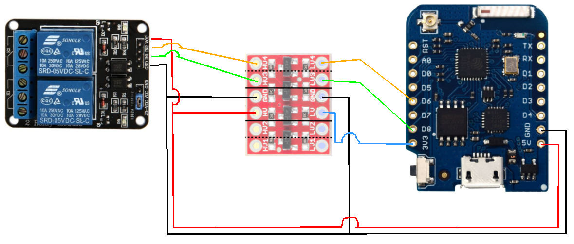

Je voudrais domotiser 3 moteurs de stores roulants.
J'ai déjà expliqué mon problème dans ce post :
En continuant mes recherches, je pense que je vais prendre un convertisseur 3.3v / 5v et le brancher comme ceci :
si j'ai bien compris cet article.
Je vais aussi tester mon montage (avant l'achat d'un convertisseur) avec un Arduino à la place du Wemos afin de valider tout le branchement et les relais.
Mais si vous voyez quelque chose qui cloche dans tous mes branchements / tests / manipulations, je suis preneur 😛
Merci.

Le câblage m'a l'air correct, mais je note un potentiel problème.
Les relais sur la carte ont besoin de 5V ok mais surtout 71.4mA (+ quelques mA dans l'opto-coupleur) ! fois deux ça fait pas loin de 150mA.
Assure-toi que l'alim 5V puisse fournir assez pour alimenter le tout.
Généralement, je prends des alims 5V prévues pour des Raspberry Pi, donc elles délivrent 2A ou 3A, je dois être tranquille, non ?
Pour les 71.4 mA, tu vois ça où ? Car la photo ne correspond pas aux relais que j'ai acheté sur AliExpress.
Sur le datasheet, je m'étais basé sur la ref de la photo. Donc sur celui de AE, le JQC-3FF en 5V, la résistance de la bobine est de 70ohms, soit 71.4mA (tiens donc, pile pareil).
Par contre autre question, c'est quoi les caractéristiques des moteurs de tes stores ?
Aucune idée, à part qu'ils fonctionnent en 220v 😅
Normalement, c'est des SOMFY filaire, mais je n'en sais pas plus. Et le fabriquant a mis la clé sous la porte. Il faut que j'ouvre les capots pour avoir accès au moteur, à ses référence, ... ?
Je ne pense pas que Somfy ait mis la clé sous la porte. 😉
En fait c'est juste parce que souvent le soucis avec les moteurs de volet roulant, c'est que ça fait coller les relais à cause de l'appel de courant important (charge très inductive). Surtout si le passage d'une direction à l'autre n'est pas bien géré. Donc avec des relais "extremely low cost", dixit la datasheet, je crains que le montage ne fonctionne bien que quelques temps...
A la limite, si tu peux prévoir une protection en amont, un fusible par exemple. Mais pas facile à dimensionner sans connaitre la puissance des moteurs. Après si tu as déjà un disjoncteur pour les volets, ils feront le job.
Non, c'est le fabriquant de mes stores ZIP qui a fermé boutique 😞
Et j'ai retrouvé dans mes échanges de mail une demande de leur part pour qu'ils mettent des moteurs NICE filaire de 15Nm suite à une rupture de stock.
Pour les changements de direction, il y en aura très peu. Soit tu baisses le store puis tu l'arrêtes, soit tu le relèves.
Après, j'ai pris des cartes relais toutes faites mais des relais "solid state" comme ceux-ci :

Ca serait mieux ?
Non restes-en aux relais. Les SSR avec zero-crossing c'est pire pour les charges fortement inductives. Le zero-crossing c'est top pour les charge résistives, le relais attend que la sinusoïde passe par 0V pour commuter, et éviter ainsi un arc électrique. Ca permet de passer plus de courant avec des relais plus petits. Sauf que dans le cas d'une charge non purement résistive, le courant est déphasé, ce qui peut potentiellement amener à commuter la charge au pire moment, et toujours de manière synchronisée.
OK, je touche à rien alors.
Sinon, côté alimentation, vu que je vais devoir alimenter 3 platines de double relais en 5v + le convertisseur 3.3v / 5v à 8 canaux, il vaut mieux que je dédie une alim 5v au Wemos et une autre aux platines, non ?

Une alimentation de RPi fera très bien l'affaire, avec tous les relais en simultanés (ce qui ne doit pas arriver pour piloter du volet roulant) on monte "seulement" à 500mA. Il faudra peut-être rajouter des capa de découplage au plus près des platines pour filtrer un peu et éviter des resets intempestifs du wemos.
A partir du 230V, soit un transfo tout fait, ils sont déjà très compact pour cette puissance, soit une platine toute faite aussi. Idéalement du TBTS pour la protection des personnes, mais malheureusement difficile à trouver et plus cher (symbole image.png.47963d2bf627ce69749abdec6d8b5f12.png)
