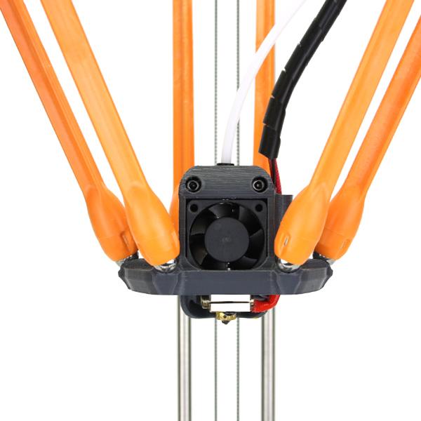

cmatec Posté(e) Juillet 28, 2018 Posté(e) Juillet 28, 2018 (modifié) @Pasqualini : pour avoir plus de place pour travailler je te conseille d'enlever le conduit d'air : tu desserres les 2 vis de la pièce qui maintient (clamp) la tête ; tu enlèves le clamp puis le conduit d'air. Refixe le clamp. Le bloc de chauffe est alors beaucoup plus accessible. Le desserrage de la buse doit se faire à chaud : bloc de chauffe clé de 17 plate ; buse clé de 7. Idem pour le serrage (pré-serrage à froid) Modifié (le) Juillet 28, 2018 par cmatec

Pasqualini Posté(e) Juillet 29, 2018 Auteur Posté(e) Juillet 29, 2018 Il y a 14 heures, cmatec a dit : pour avoir plus de place pour travailler je te conseille d'enlever le conduit d'air : tu desserres les 2 vis de la pièce qui maintient (clamp) la tête ; tu enlèves le clamp puis le conduit d'air. Merci j'examinerai la tête d'impression en détail pour repérer les 2 vis à enlever. Le maintien de la tête avec une clef de 17 me parait une bonne chose/
cmatec Posté(e) Juillet 29, 2018 Posté(e) Juillet 29, 2018 @Pasqualini : les 2 vis que tu peux voir sur la photo, au dessus du ventilateur de hotend
Pasqualini Posté(e) Juillet 30, 2018 Auteur Posté(e) Juillet 30, 2018 Il y a 11 heures, cmatec a dit : les 2 vis que tu peux voir sur la photo, au dessus du ventilateur de hotend Merci, c'est très net.
