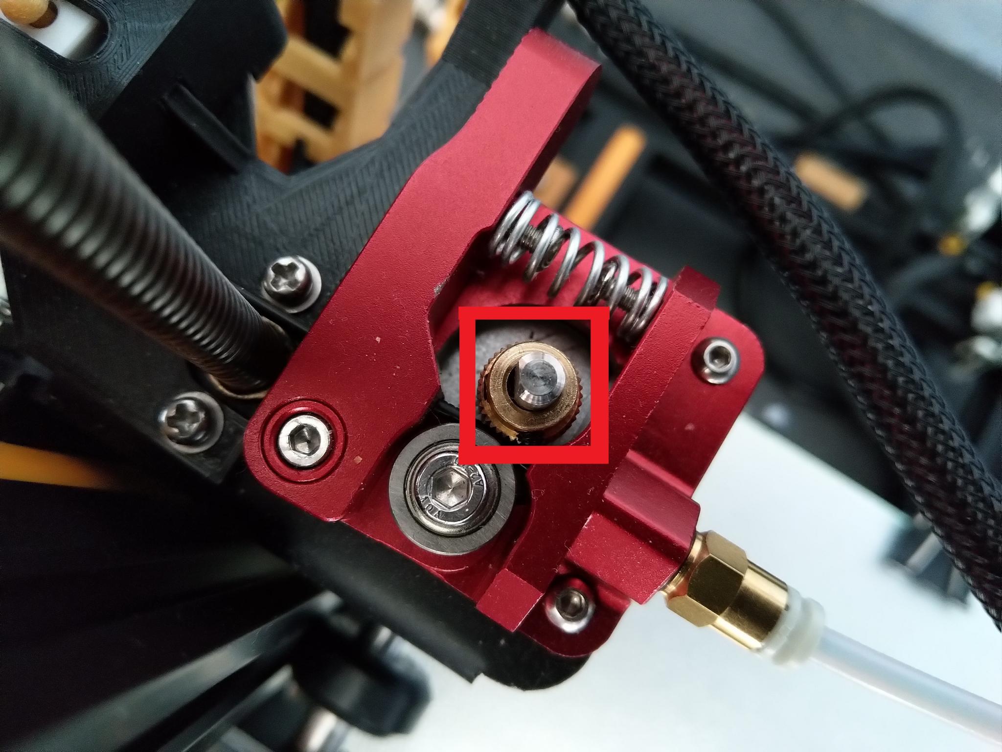

Pense à contrôler ton extrudeur, pour vérifier que ton filament PLA ne s'enroule pas autour du pignon. Voir photo ci-dessous (le pignon est encadré en rouge) :
Edit :
Vérifie aussi que le détecteur de fin de filament (si tu en est équipé d'un) ne tire pas le filament. Cela peut aussi simplement venir de là.

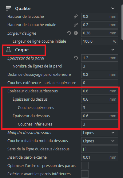

Je viens d'imprimer le cube de calibration, il semblerait que j'ai un problème sur l'axe Z, vous en pensez quoi ?
Première couche pas suffisamment écrasée (la buse est trop haute). Impression faite sur un radeau ? Why ? Le cube si le réglage du plateau est fait aux petits ognons ne nécessite qu'une jupe minimale pour assurer le remplissage de la buse en filament.
Concernant le dessus de ta pièce, il n'y a pas suffisamment de couches solides, augmente ce nombre pour obtenir trois (3) couches dessus / dessous.

Et vérifie que le motif pour le remplissage n'est pas sur "Concentrique" car c'est mal (réf; Ghostbuster 😄 ).
