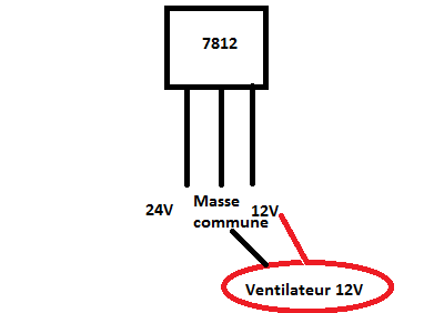

fran6p Posté(e) Aout 4, 2018 Partager Posté(e) Aout 4, 2018 Bonjour, Et un simple régulateur de tension, type 7812 ne serait-il pas suffisant ? Lien vers le commentaire Partager sur d’autres sites More sharing options...
Arrirom Posté(e) Aout 4, 2018 Auteur Partager Posté(e) Aout 4, 2018 Oui effectivement je pense que ca pourrait fonctionner mais ca me paraît plus complexe à mettre en oeuvre. Non ? Lien vers le commentaire Partager sur d’autres sites More sharing options...
fran6p Posté(e) Aout 4, 2018 Partager Posté(e) Aout 4, 2018 Pas du tout. Un simple domino peut suffire. Cependant les pattes (3) du 7812 ne sont pas aux dimensions des petits dominos donc du câble, un peu de gaine thermo, de la soudure pour prolonger les trois pattes et pouvoir les connecter sur le domino. Tu alimentes le 7812 en 24V et tu branches le (les) ventilateurs en 12V comme sur le dessin (à l'arrache) ci-dessous. Attention car l'arrière du 7812 est sous tension (24V) donc si montage volant, penser à l'isoler. Pour plus de sûreté, on pourrait demander à @Janpolanton si je ne dis pas trop de bêtises (j'espère ). L'avantage de ce mini-montage est qu'il coûte trois fois rien Lien vers le commentaire Partager sur d’autres sites More sharing options...

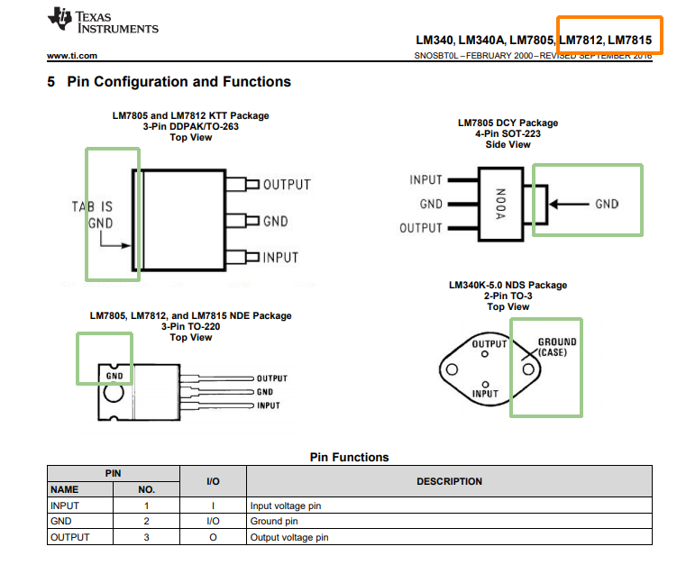

Janpolanton Posté(e) Aout 4, 2018 Partager Posté(e) Aout 4, 2018 (modifié) Bonjour à tous, C'est vraiment minimaliste mais ça fonctionne Dans tous les cas, la partie métallique du boitier est à la masse @fran6p A mon avis, tu confonds avec les MOSFET qui ont souvent le Drain relié au boitier Modifié (le) Aout 4, 2018 par Janpolanton Lien vers le commentaire Partager sur d’autres sites More sharing options...
fran6p Posté(e) Aout 4, 2018 Partager Posté(e) Aout 4, 2018 @Janpolanton Oups, mea culpa. Voulant répondre rapidement, j'aurai dû aller sur le Ternet pour vérifier mes dires mais je savais que tu corrigerais si fake news je disais . Effectivement, confondu avec les mosfets d'ailleurs tu avais fait une remarque judicieuse dans un de tes posts sur tes modules Mosfets: tu ne comprenais pas pourquoi les fabricants avaient relié le Drain au boîtier. C'est effectivement minimaliste comme montage mais pour des ventilateurs je pense que c'est suffisant: c'est mon côté "recherche du moindre effort" . Lien vers le commentaire Partager sur d’autres sites More sharing options...
