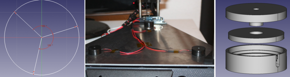

Mise en place des capteurs piezo :
Les capteurs piezo doivent être positionnés de la manière suivante :
... avec par exemple ces supports imprimés si possible en ABS : voir pièce jointe en fin de post
Le « palpeur » sera isolé du plateau chauffant avec du kapton et fixé sur celui-ci avec de la visserie inox (ou titane) de préférence afin de limiter le transfert de chaleur.
Quelques soudures sont à réaliser pour les connecteurs des piezo.

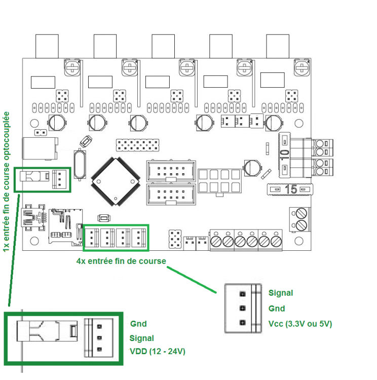

La carte smoothie utilisée pour ce projet est une emotronic (emotion-tech). Le pin-out est directement adaptable sur la MDR.
Les supports de piezo se montent en lieu et place des entretoises fixant le plateau chauffant.
mise en garde sur l'emotronic : la carte ne dispose pas de régulateur sur les connecteurs endstop !!!
La tension de sortie (pour alimenter des endstop optiques ou une carte piezo) est donc de 24V. Il faut impérativement utiliser une carte qui régule cette tension à 5V.
Modifié (le) par cmatec
  • 2 weeks later...
edit du post précédent :
Citation
Citation
5. Les entrées de fin de course
Les entrées de fin de course vous permettront d’appliquer une référence absolue à vos mouvements.
Les 4 entrées de fin de course peuvent être associées à un axe dans le fichier de configuration.
Note: une soudure sélectionnera la tension attribuée aux connecteurs (3.3V et 5V)
Toutes les infos sur l'emotronic sont ici : https://www.reprap-france.com/article/lemotronic-quesaco
La connexion de la carte piezo doit donc être sur le connecteur endstop libre (pin 1.25) et non sur la sortie octocouplée (pin 0.26).
Merci au SAV d'emotion-tech pour leur disponibilité.

Du coup pour l'emotronic, pas besoin de régulateur de tension il faut juste utiliser le pin 1.25 (et modifier par rapport au code que tu as fourni : remplacer le pin 0.26 par 1.25) ?

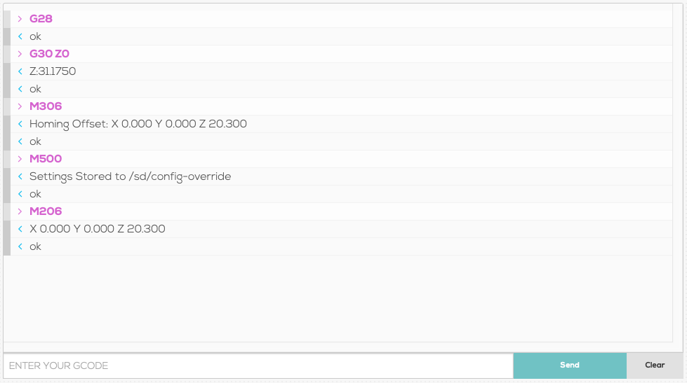

Je suis moi aussi en plein ajout de piezo sur la machine, techniquement les piezo fonctionnent impeccablement, Le G31 et G32 se passent bien mais je suis incapable de lui faire prendre en compte ce Z0 machine.. pour me passer de la feuille de papier.
Quand je demande un G0 Z0, ma buse s'arrête à a chaque fois à 5mm du plateau.
Même après avoir effectué:
G30 Z0
M306 Z0
M500
(M206 renvoie bien X0.00 Y0.00 Z0.00 mais à la prochaine demande de G0 Z0 après un home. Paf de nouveau 5mm du plateau....)
Le seul moyen d'avoir un Z0 correcte est de faire G0 Z0 puis de descendre la tete avec un déplacement en Z 5mm jusqu'a toucher le plateau et là effectuer
 M306 Z0
M500
A ce moment M206 me renvoie X0.00 Y0.00 Z5.00
Puis si je fais
G28
G30 Z0
G1 Z0.05
M306 Z0
M500
Alors M206 donne X0.00 Y0.00 Z4.95 et ainsi de suite Z4.90 ... si je répète l'opération.
Honnêtement je comprend pas pourquoi le déplacement en Z est pas pris en compte avec G30 Z0... mais uniquement avec un déplacement "a la main".
Ps: Modification effectuée dans config.txt
"gamma_max  206.500" Soit la valeur récupérée par un G30
D'origine la MDR est configurée avec un "gamma_max 180" ce qui fait que la buse ne s'arrêtait pas à 5mm du plateau mais à 25...
Une idée ??
@FlyingPig : essaie de diminuer la sensibilité de ton auto level piezo. Sinon, il faut ajuster les vitesses de déplacement dans le config.txt (module z probe)
@cmatec J'ai essayé a tout hasard mais cela ne change rien.
Le problème me parait plutôt être quelque part dans ma configuration ou dans le fonctionnement de la commande M306.
Le zero machine est visiblement positionné à 5mm du plateau (je ne sais pas comment). Typiquement quand je demande un G0 Z0, c'est là que la buse va.
Quand je fais un G30 Z0, la buse part bien sonder le plateau et se stop dès qu'elle le touche et me renvoie bien la bonne hauteur du volume d'impression. (les piezo fonctionnent, pas d'interferences avec les moteurs)
Le problème est qu'à ce moment-là après avoir touché le plateau. Lors d'un M306 Z0, celui ci renvoie des coordonnées 0;0;0
Ces coordonnées sont stockée dans le fichier config-override en faisant un M500 ( dans la ligne M206 "Home Offset")
SAUF QUE... (c'est là que ca devient drôle) il stock des coordonnées 0;0;0... soit le zéro du début à 5mm du plateau.... pas un zéro modifié.
La seule astuce que j'ai trouvée pour le moment est de forcer la chose en prenant un zero plateau à la main :
-Demander un G0 Z0,( soit le point à 5mm) descendre la buse au contact, sauvegarder avec un M306 Z0 (cette fois il voit bien que je suis à 0;0;5)
Et là lors des prochains appels après palpation G30 Z0, avec un M306 Z0 suivi d'un M500 il sauvegarde bien ce point (0;0;5) comme le zéro dans config-override...
Là ou ça pose problème c'est que cette valeur, je ne peux pas l'enregistrer avec un M500 à chaque impression surtout si je lui demande entre temps de relever la buse avec un G1 Z0,05.
Dans ce cas ça fausse le fichier config-override en sauvegardant en 0;0;4.95. donc ça décale le zero de 0,05 à la prochaine impression. idem d'impression en impression.
Y'a un truc que j'ai probablement pas bien compris quelque part dans le fonctionnement...

Voilà le fichier config !
Dans cette version je suis revenu a 180 en gamma_max. (comme d'origine).
Comme tu peux le voir, dans ce config-override, je dois descendre (à la main, comme détaillé avant) la buse de 20mm...
Au final je me demande si ce qu'il se passe n'est pas le comportement normal de M306...
On donne une fois la hauteur du plateau à la main. puis M306 fait la correspondance.
Puis ensuite, il prends le points palpé avec G30 Z0 comme la hauteur définie dans le fichier Override. Offset M206... (en soit, ça, ça fonctionne, après avoir réglé une fois à la main...)
Ce que je ne comprends pas c'est comment tu arrives à relever la buse en sauvegardant avec M500 sans modifier le fichier conf à chaque impression... chez moi c'est impossible !
config.txt
config-override
Bon... je ne m'explique toujours pas ce comportement mais...
Au final, après avoir défini à la main une fois pour toute la position du plateau, cela fonctionne bien !

@FlyingPig : Une piste pour tes piezos : perso, j'utilise la sortie octo-couplée (pin 0.23) pour connecter la carte piezo (avec un régulateur 5V). Il pourrait être intéressant de prendre le 5V et le GND sur un connecteur endstop et le signal sur le pin 0.23. A tester ...
@cmatec Oh ! Bonne idée !! Le problème est peut-être là. Je suis pour ma part sur le pin 1.25 je vais certainement essayer ton idée !
En tout cas, sans sauvegarder dans le Start-Gcode, en redémarrant l'imprimante entre chaque impression, cela fonctionne impeccablement sans aucun calibrage maintenant.
Elle sait une fois pour toute où est le plateau et fait la correspondance au moment du G30 Z0.
La procédure la plus simple est de faire une fois depuis le LCD le réglage de la feuille de papier. Après c'est tout automatique depuis le Gcode.
Modifié (le) par FlyingPig
@cmatecJe ne comprends pas, je viens d'essayer, j'ai exactement le même comportement qu'avant sur le pin 0.23 !
En tous cas, ça confirme la faisabilité de ce branchement.
Mais je ne comprends pas pourquoi toi et moi, nous n'avons pas le même comportement de la machine..
A savoir : peu importe la hauteur Z, chez moi, impossible d'actualiser le fichier config-Override avec la bonne valeure. M306 fait une correspondance entre la position de la buse et le réglage d'offset du fichier Override résultat, si je relève la buse avec G1 Z0,05 et sauvegarde, je modifie le fichier Override et décale l'impression à chaque fois.
Ps : la valeur de Z en G30 Z0 est au pif, j'ai tapoté le plateau pour vérifier.
