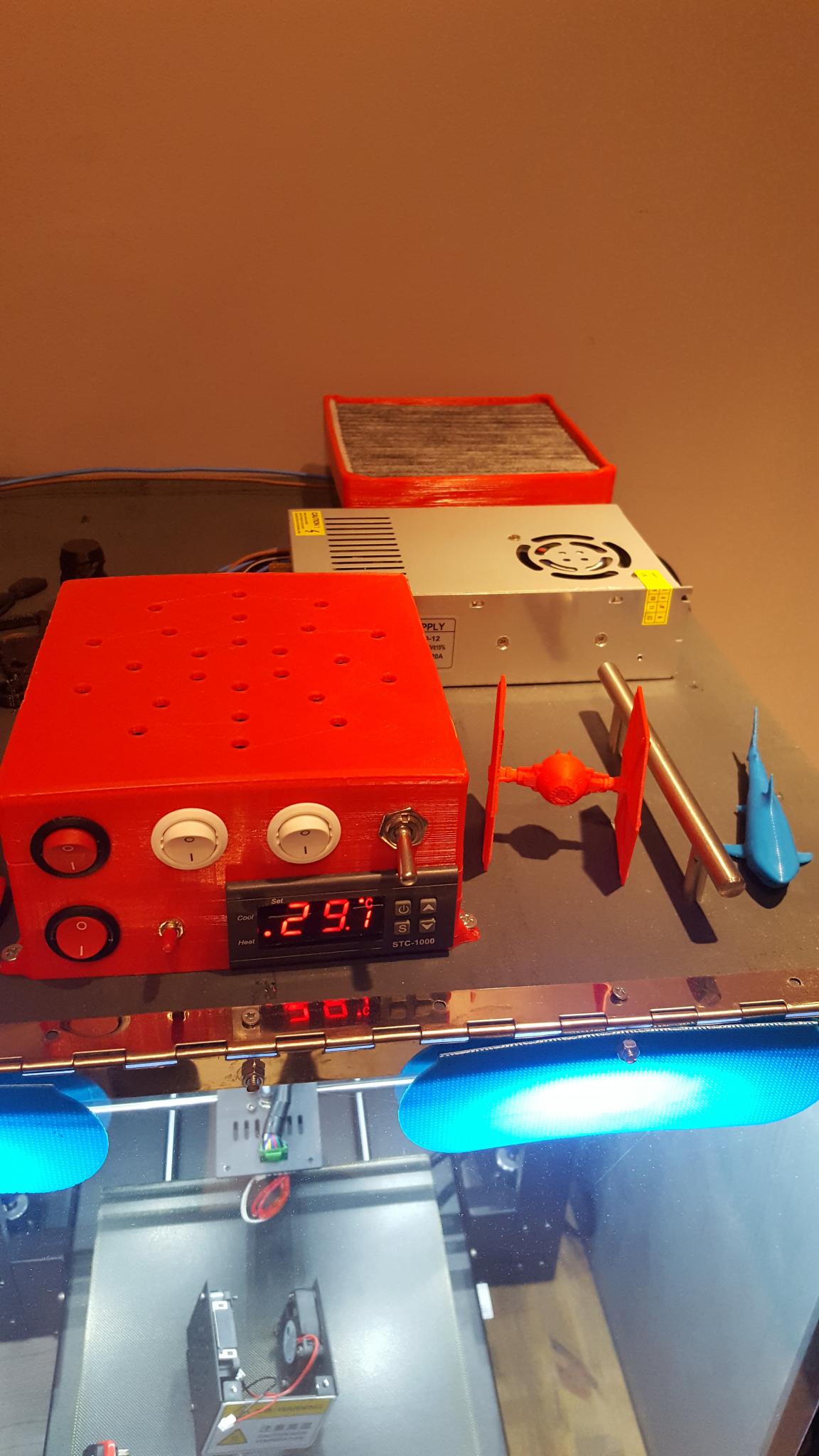

Sur mon caisson j'ai mis ça
https://www.ebay.fr/itm/220V-10A-PID-Régulateur-Contrôleur-Température-Numérique-Thermostat-Digital-TE54/311994119342?ssPageName=STRK%3AMEBIDX%3AIT&_trksid=p2057872.m2748.l2649
Ventilation alimenter en 3.3v la plupart du temps et lorsque le thermostat monte trop haut (réglable) le ventilateur est alimenté en 12V (comme tu dit avec une filtre à charbon actif derrière) ce qui fait descendre la température dans le caisson et dès que ça remonte, TAC, le ventilateur passe en 12V, Je n'ai plus aucune odeur dans le bureau ! Impeccable !

Donc chez toi, le ventilo du caisson tourne tout le temps et dès que ça remonte trop, TAC le ventilateur est alimenté pour qu'il tourne beaucoup plus vite  ?
En fait ce thermostat possède 2 relai à l’intérieur, 1 pour refroidir quand la température est trop élevé et 1 pour réchauffer quand la température est trop basse. Mon ventilateur tourne en 3.3V brancher sur le relai censé réchauffer (donc là l'action est simplement une légère ventilation filtrante mais qui laisse faire le réchauffage automatique du caisson dû au bed et à la buse), et lorsque la température monte trop, c'est le relai de refroidissement qui se met en route et alimente mon ventilateur en 12V. Ce qui dans mon cas suffit pour faire redescendre doucement la température. En plus je me suis modélisé et imprimer un clapet anti-retour pour pas faire de dépression lorsque le ventilateur tire de l'air.
De plus je peux forcer directement le ventilateur en 12V grâce à un interrupteur 3 positions (automatique géré par le thermostat - off - forçage ventilation en 12V), qui me serre principalement quand je met une pièce en ABS a lisser à la vapeur d'acétone. Cependant et juste pour l'info le filtre à charbon ne filtre pas super bien les vapeurs d'acétone...

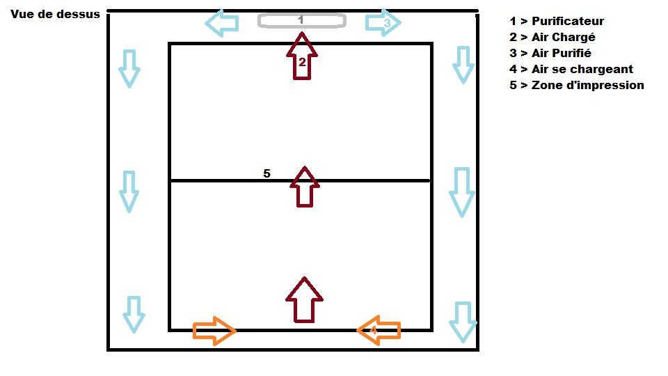

Maintenant, que j'ai un caisson et que j'ai bien commencé à imprimer à l'intérieur, je constate que plus j'imprime, plus l'odeur du plastique est forte à l'intérieur... et pire quand j'ouvre pendant une impression.
C'était une bonne idée que je fasse mon caisson le plus hermétique possible... mais... les odeurs ont dû mal à s'échapper.
Je penche donc sur un moyen de brasser l'air à l'intérieur du caisson, sans pour autant prendre le risque de créer un courant d'air en perçant des trous dans le caisson.
Je pense brasser avec un Purificateur d'air pour voiture... simple, peu encombrant, avec ventilation, filtres et ionisateur négatif.
Donc corrigez moi si je me trompe : Brassez l'air du caisson serait suffisant ? ou non ?
Modifié (le) par Bosco2509
il y a 26 minutes, Guillaume3D a dit :
Brasser l'air du caisson, ce n'est pas le renouveler nan ? Il le "mélange" juste non ?
C'est un peu la question que je me pose...
Mais on sort complètement du domaine de l'impression 3D pour la dynamique des flux...
Je part du principe... que sur les voitures, assez moderne, on peut sélectionner "ventilation avec entrée de l'air extérieur" et "brassage et filtration intérieur" (désolé je connais pas les termes exactes). Et je part sur l'idée d'appliquer le même principe.
Pour donner une image de la façon, que je pense que cela fonctionnera en brassant l'air dans le caisson :

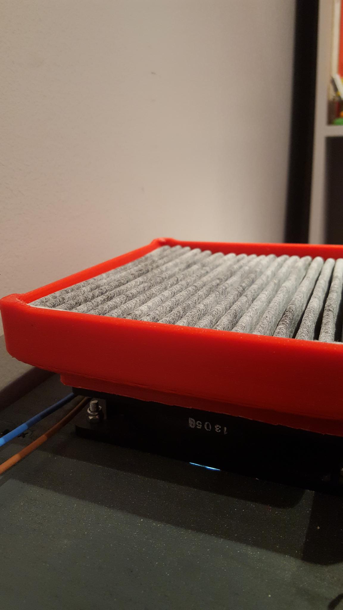

Qui ne tente rien n'a rien... j'ai commandé cet appareil.
Ces 150x150x80mm font que je pourrais le caser juste au niveau de la porte de mon caisson.
Je verrais si cela est efficace ou pas à l'usage... et pour le prix... je risque pas grand chose...
il y a 47 minutes, .AleX. a dit :
Et tu trouves les filtres de remplacement....?
Ouep... c'est une des raisons pour lesquelles j'ai opté pour le modèle que j'ai linké, voici les filtres de remplacement :
Filtre de remplacement
Et les filtres... ne coûtent pas aussi chère que l'appareil, car cela aussi il faut y faire attention.
Car dans ma recherche... j'ai vu souvent des appareils à 30-40€... et les filtres de remplacement à 40€ (soit le prix d'un appareil complet).

C'est fait ! Je l'ai !
J'ai reçu le purificateur d'air.
Bon... il est 2cm plus épais que ce qu'y était indiqué dans le descriptif.
Je note que malgré le fait que le vendeur, après question de ma part, m'a bien dit que l'alimentation était celle "EU", je reçoit au final l'alimentation secteur "US" avec un adaptateur "EU" (et d'ailleurs pas 1... mais 2 adaptateur voyage "EU"). C'est pas terrible, l'adaptateur tient mal dans la prise... hum... du scotch et de la colle devrait remedier à ce problème.
Je dirais trop rien... rien que ces adaptateurs valent entre 1 et 3 euros pièces. Donc... Méa Culpa.
J'ai fini de dessiner le support de ce Purificateur d'Air... l'impression est déjà lancé (4h pour l'imprimer).
Le support me servira a fixer le purificateur dans le caisson (contre la porte) sans visses ni trous à percer.
J'ai rapidement testé l'appareil... le débit d'air est... fort... pour aspirer... cela aspire.
Les 150m3 d'air par heure... ont l'air d'être bien là.
J'ai fait le test du confétis de papier... il s'est fait aspirer direct... et filtre installer dedans compris.
Et... à 1 mètres de distance... j'ai 45db... c'est peu... c'est bien !
PS : j'ai eût un doute au déballage, j'appuyais sur les boutons et les boutons ne s'enfonçaient pas... normal... ils sont tactiles !
J'ai eût aussi très peur en voyant arriver... au vue de l'état de l'emballage. Scotché et rescotché 2 fois au minimim... facile de s'en rendre compte... le paquet avait été ouvert par dessous et par dessus puis rescotché une première fois avec un premier scotch... d'un couleur... puis d'un second... d'une autre couleur. Un trou... de la taille d'un doigt... on dirait que quelqu'un avait enfoncé sont doigt à travers l'emballage pour regarder dedans. Et je ne parlerais pas des empreintes de doigts gras laissés dessus et dedans.
Bref... plus de peur que de mal... tout est présent et en bon état.
