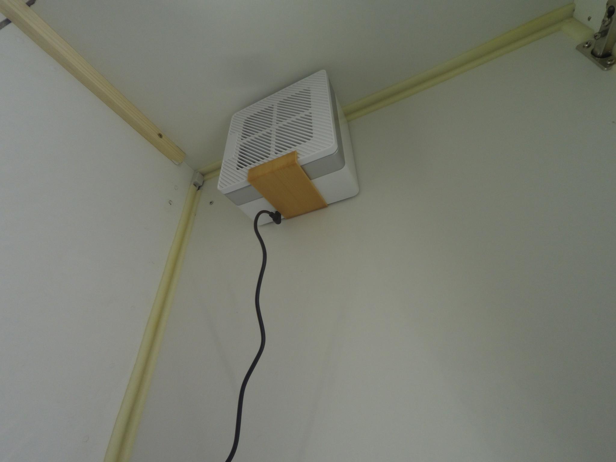

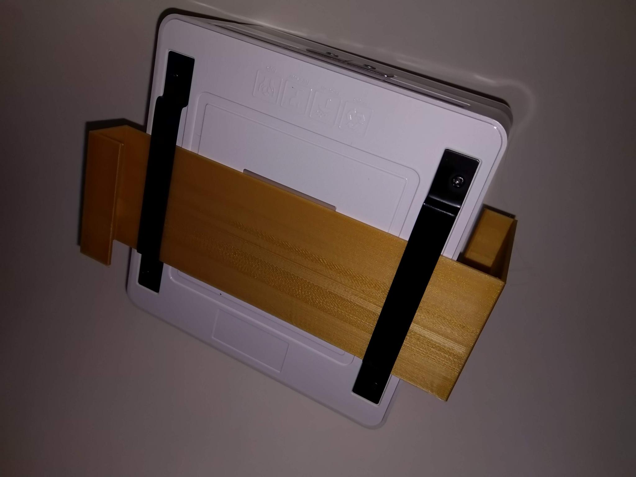

Bosco2509 Posté(e) Aout 23, 2018 Partager Posté(e) Aout 23, 2018 Le voilà installé dans le caisson. Lien vers le commentaire Partager sur d’autres sites More sharing options...
.AleX. Posté(e) Aout 23, 2018 Partager Posté(e) Aout 23, 2018 Ah voui, minimaliste Tu as pas peur qu'avec le temps, les vibrations ou une chauve souris farceuse il ne tombe..? Lien vers le commentaire Partager sur d’autres sites More sharing options...

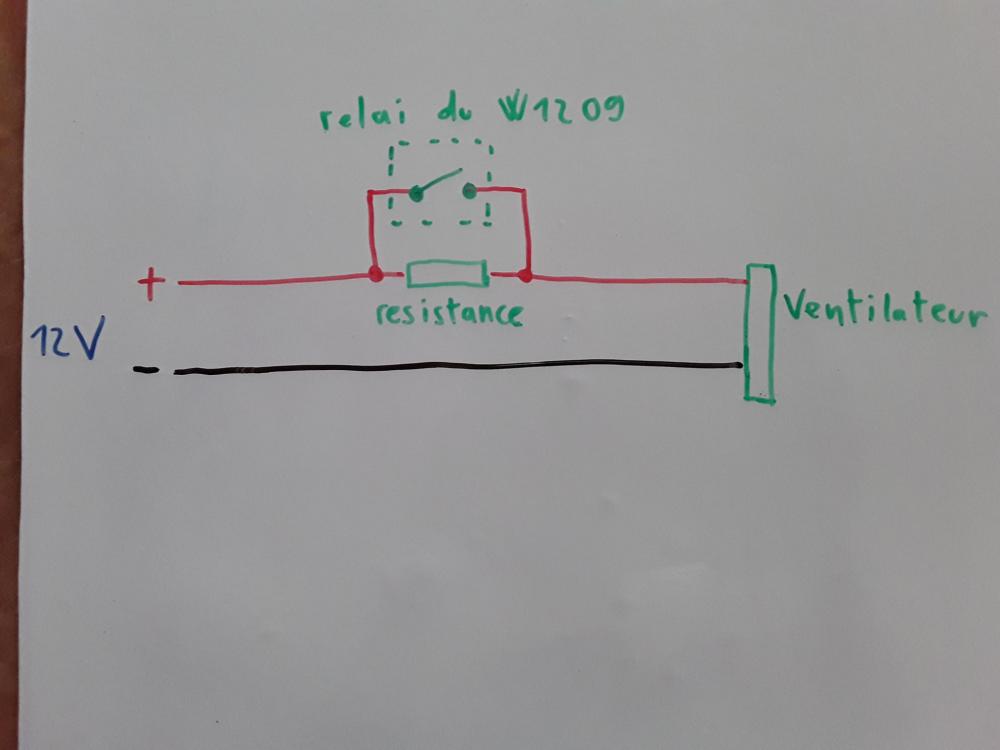

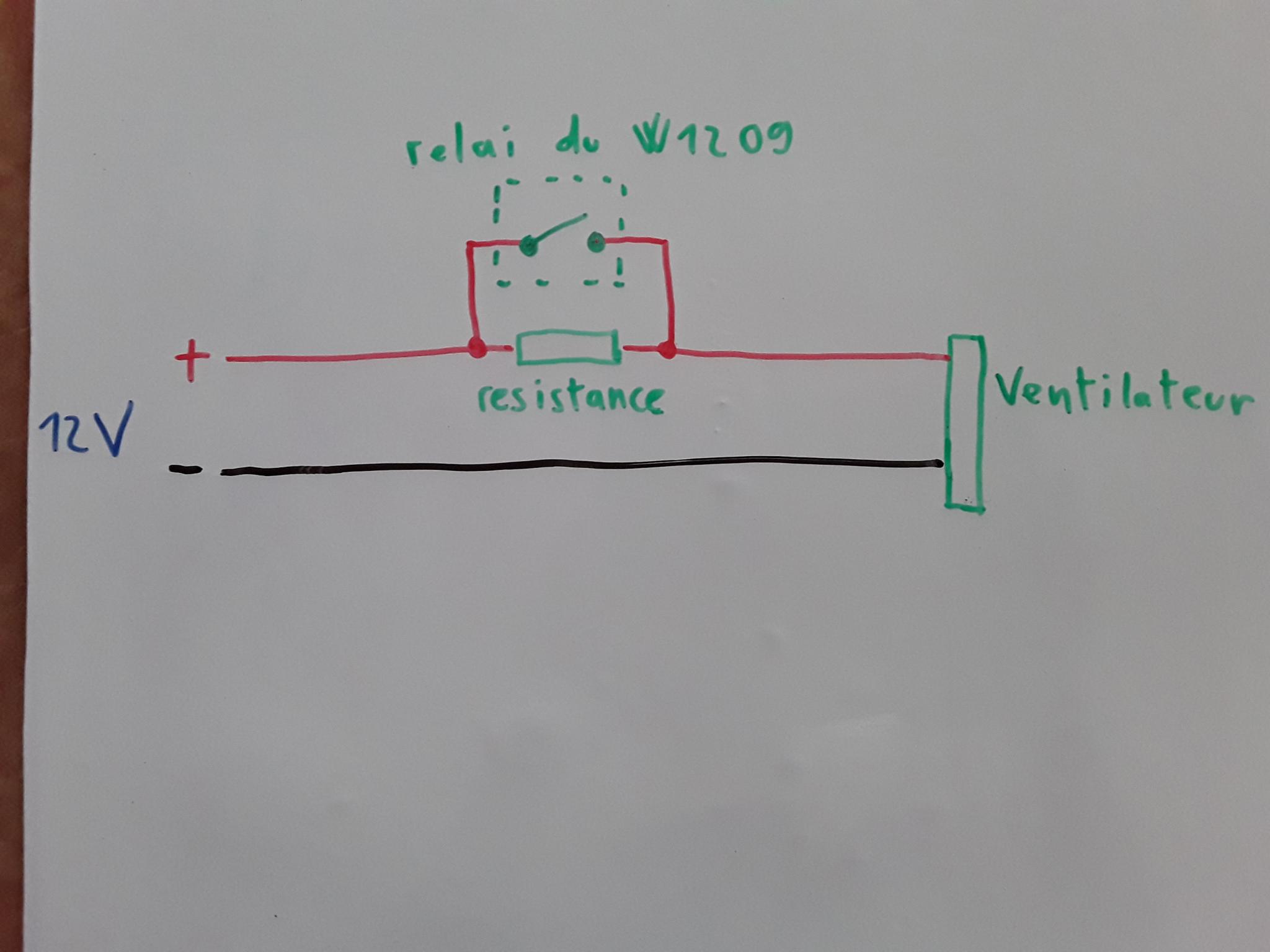

Guillaume3D Posté(e) Aout 24, 2018 Auteur Partager Posté(e) Aout 24, 2018 (modifié) Savez-vous si il est possible de régler le W1209 pour qu'il mette 5v en continue puis 12v quand le seuil de température est dépassé ? Modifié (le) Aout 24, 2018 par Guillaume3D Lien vers le commentaire Partager sur d’autres sites More sharing options...
Bosco2509 Posté(e) Aout 24, 2018 Partager Posté(e) Aout 24, 2018 (modifié) Il y a 19 heures, .AleX. a dit : Ah voui, minimaliste Tu as pas peur qu'avec le temps, les vibrations ou une chauve souris farceuse il ne tombe..? Même pas peur ! Faudrait d'abord que le caisson vibre... et puisse vibrer... car avec un plan de travail de 1m + un meuble de rangement par dessus + bien caler dans le coin de 2 murs... là il bouge pas d'1 millimètres. Faudrait un tremblement de terre et encore... pas sûr qu'il bouge. Le côté minimaliste... c'est pour pouvoir avoir accès facilement aux filtres, les nettoyer sans avoir besoin d'un tournevis. Et bien mis sur la porte... il ne bouge pas... pour rappel, le support et l'épurateur sont fixés ensemble : J'ai utilisé les passes sangles pour la sangle appui-tête pour voiture. J'ai calculé et dessiné le support pour que le support soit "emprisonné" dedans. il y a 27 minutes, Guillaume3D a dit : Savez-vous si il est possible de régler le W1209 pour qu'il mette 5v en continue puis 12v quand le seuil de température est dépassé ? C'est dans la mesure du possible. Le mieux serait de passer par un rapberry Pi, une sonde de température et... quelques autres choses pour faire cela. Une personne comme @fran6p et d'autres seront de meilleur conseiller que moi. Modifié (le) Aout 24, 2018 par Bosco2509 Lien vers le commentaire Partager sur d’autres sites More sharing options...

Yo' Posté(e) Aout 24, 2018 Partager Posté(e) Aout 24, 2018 il y a 43 minutes, Guillaume3D a dit : Savez-vous si il est possible de régler le W1209 pour qu'il mette 5v en continue puis 12v quand le seuil de température est dépassé ? Faut une confirmation de @Janpolanton, mais avec une resistance et un peu de fil , c'est faisable. Le W1209 est équipé d'un relai. Il suffit simplement que tu alimente ton ventilateur à travers une résistance pour qu'il fonctionne à faire vitesse, puis à l'aide du relais, tu cours-circuite la résistance et ton ventilateur tournera au max. 1 Lien vers le commentaire Partager sur d’autres sites More sharing options...
Guillaume3D Posté(e) Aout 24, 2018 Auteur Partager Posté(e) Aout 24, 2018 à l’instant, Yo' a dit : Le W1209 est équipé d'un relai. Il suffit simplement que tu alimente ton ventilateur à travers une résistance pour qu'il fonctionne à faire vitesse, puis à l'aide du relais, tu cours-circuite la résistance et ton ventilateur tournera au max. Oulà, je ne sais même pas ce qu'est un relais, je vais demander à mon vieux Lien vers le commentaire Partager sur d’autres sites More sharing options...

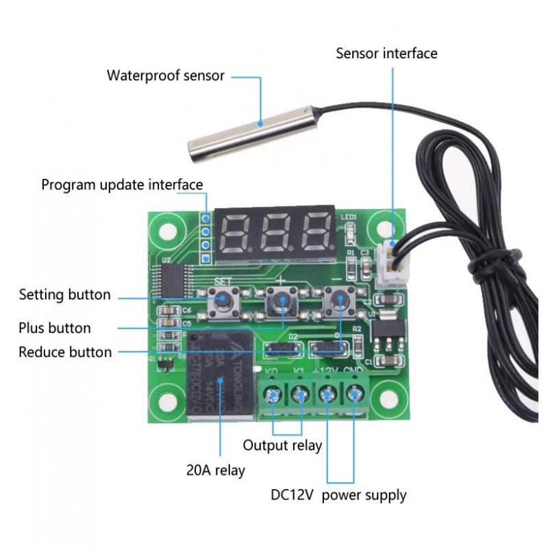

Yo' Posté(e) Aout 24, 2018 Partager Posté(e) Aout 24, 2018 @Guillaume3D relai du W1209 = Output relay 1 Lien vers le commentaire Partager sur d’autres sites More sharing options...

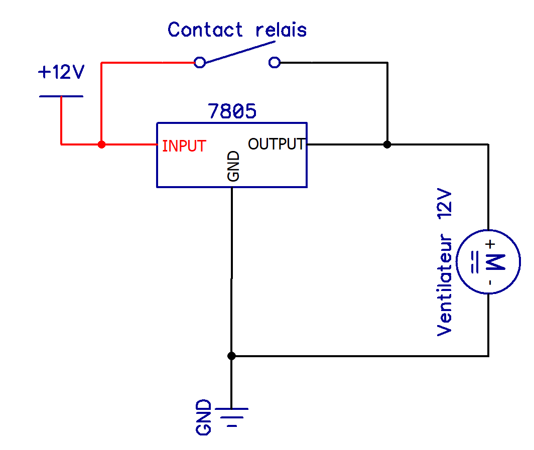

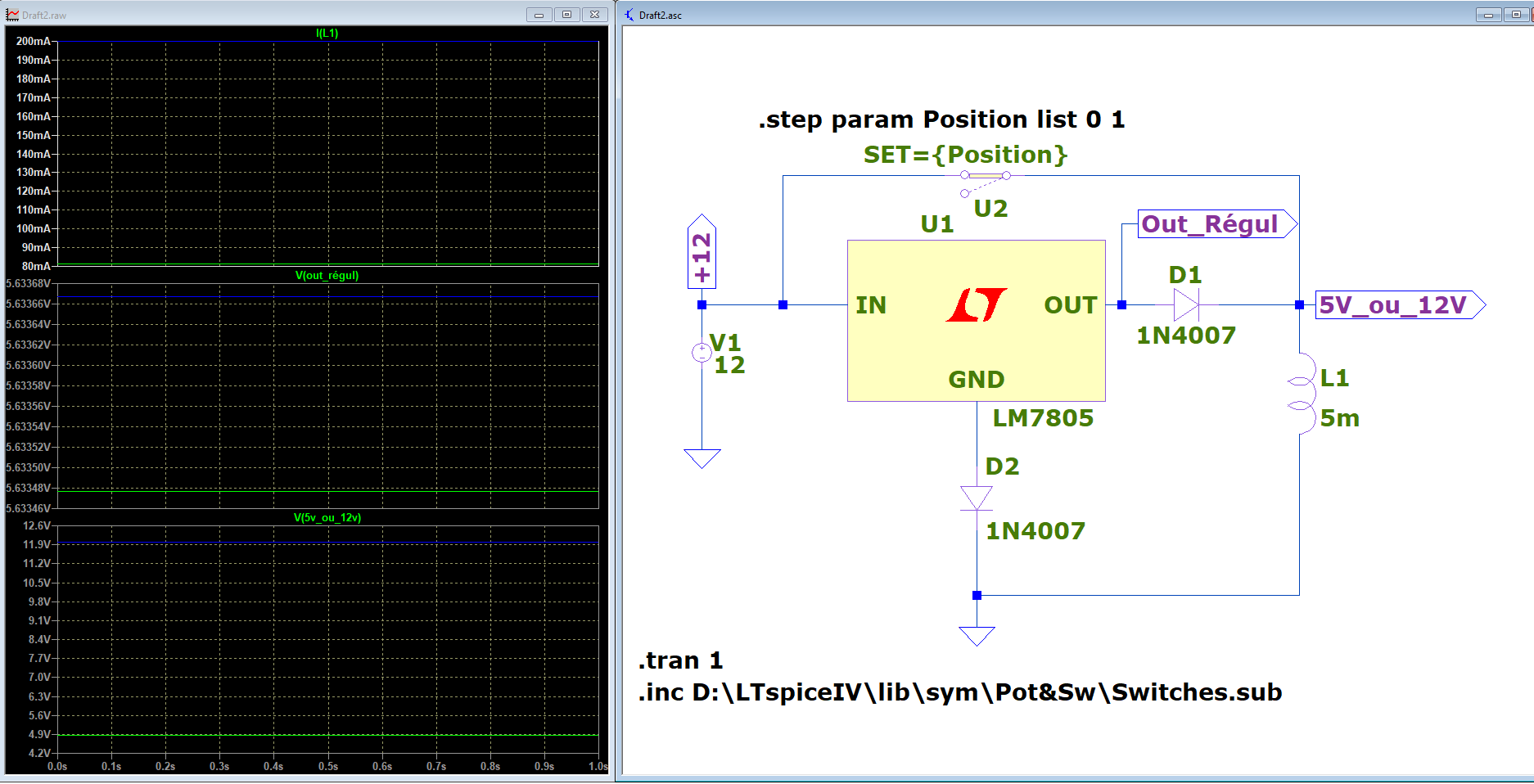

Janpolanton Posté(e) Aout 24, 2018 Partager Posté(e) Aout 24, 2018 (modifié) Le relais sort sur un contact sec, c'est à dire sans polarité. Tu mets ce que tu veux dessus comme tension. La solution de @Yo' est valable quoique sans connaitre la puissance du ventilateur, il est difficile de calculer la valeur de la résistance ainsi que sa puissance. La meilleure solution serait l'utilisation d'un régulateur 7805 à la place de la résistance. Je verrais bien un montage comme celui-ci Modifié (le) Aout 24, 2018 par Janpolanton 1 Lien vers le commentaire Partager sur d’autres sites More sharing options...

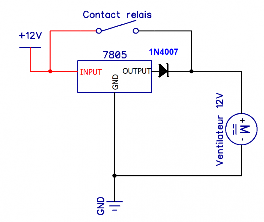

Djam Posté(e) Aout 24, 2018 Partager Posté(e) Aout 24, 2018 (modifié) Sans diode ? il risque pas d'y avoir de la tension résiduel venant du 7805 quand le contact du relais est fermé ? Modifié (le) Aout 24, 2018 par Djam Lien vers le commentaire Partager sur d’autres sites More sharing options...
.AleX. Posté(e) Aout 24, 2018 Partager Posté(e) Aout 24, 2018 Huuummm pas garanti que le 7805 aime prendre Vin à la sortie... j'aurais tendance à dire que ça lui ferait rien, mais c'est un peu bringbalant... Il faudrait voir le datasheet pour en être sur. En version 'bourrin', si le relais peut fonctionner à l'ouverture, à la limite, c'est entre la masse et la patte 'ref' du 7805 qu'il faut se mettre : quand tu lui supprimes la masse, sa sortie passe à Vin-0.6v en principe Perso, pour des questions de praticité, et pour le coté découverte, je préconiserais plutôt : un arduino, le plus petit et le moins cher suffira, par exemple https://fr.aliexpress.com/store/product/1-PCS-Mini-USB-Avec-le-bootloader-Nano-3-0-contr-leur-compatible-pour-arduino-CH340/2347088_32859196868.html un LM35 https://www.aliexpress.com/store/product/Integrated-Circuit-LM35DZ-TO-92-LM35-Precision-Centigrade-Temperature-Sensor-For-IC-Low-Impedance/1470217_32844149722.html un module mosfet de ce genre là https://www.aliexpress.com/store/product/TOP-MOSFET-Button-IRF520-MOSFET-Driver-Module-for-Arduino-ARM-Raspberry-pi/2130127_32789499779.html Un peu de programmation, et hop, une sonde de température évoluée et paramétrable Lien vers le commentaire Partager sur d’autres sites More sharing options...
Djam Posté(e) Aout 24, 2018 Partager Posté(e) Aout 24, 2018 @.AleX. reviens à ce que j'ai dit plus haut un Attiny (85 si pas besoin de LCD et gestion par code, ou un Attiny84 si besoin d'un LCD ou autre pour les réglages) un DH22 (ou une sonde de température) un mofset et ventilo PWM se serait le must...mais bon ça surpasse le cout de la chinoiserie .... Lien vers le commentaire Partager sur d’autres sites More sharing options...
Janpolanton Posté(e) Aout 24, 2018 Partager Posté(e) Aout 24, 2018 Effectivement, on pourrait mettre une diode en inverse entre l'entrée et la sortie du régulateur bien que le ventilateur ne s'arrêtant pas au passage du 5V à 12V il y a peu de risques que le régulateur souffre. Le contact est apparemment NO, en coupant la liaison à la masse on aura le fonctionnement inverse à celui recherché. Lien vers le commentaire Partager sur d’autres sites More sharing options...
Djam Posté(e) Aout 24, 2018 Partager Posté(e) Aout 24, 2018 euh ...mais le 7805 envois toujours du jus puisque toujours alimenté, pas de risque entre l'output du 7805 et le 12 V qui arrive du relais?...c'est sur ça que je bloque en fait Lien vers le commentaire Partager sur d’autres sites More sharing options...
Janpolanton Posté(e) Aout 24, 2018 Partager Posté(e) Aout 24, 2018 C'est mieux comme ça.. . Lien vers le commentaire Partager sur d’autres sites More sharing options...
Djam Posté(e) Aout 24, 2018 Partager Posté(e) Aout 24, 2018 mouais, le mieux ça aurait de couper le output du 7805 avec le relais ...mais c'est pas un double.... Lien vers le commentaire Partager sur d’autres sites More sharing options...
Janpolanton Posté(e) Aout 24, 2018 Partager Posté(e) Aout 24, 2018 il y a 11 minutes, Djam a dit : mouais, le mieux ça aurait de couper le output du 7805 avec le relais ...mais c'est pas un double.... Oui, ils ont été un peu radin sur le coup avec l'unique contact SPST NO Lien vers le commentaire Partager sur d’autres sites More sharing options...
Djam Posté(e) Aout 24, 2018 Partager Posté(e) Aout 24, 2018 (modifié) on peut toujours envisager de mettre un mofset P ou N sur la sortie relais et pouvoir ainsi couper le output du 7805 en même temps qu'on active le 12V ? EDIT > le mofset me semble un peu gros pour un simple ventilo en fait...un transistor ferrais l'affaire. Modifié (le) Aout 24, 2018 par Djam Lien vers le commentaire Partager sur d’autres sites More sharing options...
Janpolanton Posté(e) Aout 24, 2018 Partager Posté(e) Aout 24, 2018 J'ai simulé vite fait le schéma avec une self de 10mH à la place du ventilo et j'ai ajouté une 1N4007 dans la liaison de masse pour compenser la chte de tension dans la diode de sortie. Manifestement, ça fonctionne. La courbe verte est pour le 5V et la bleue pour le 12V 1 Lien vers le commentaire Partager sur d’autres sites More sharing options...
Djam Posté(e) Aout 24, 2018 Partager Posté(e) Aout 24, 2018 juste pour ma culture si tu fermes le U2 c'est les résultats? ou c'est les résultats que tu as quand U2 est ouvert? Lien vers le commentaire Partager sur d’autres sites More sharing options...
Janpolanton Posté(e) Aout 24, 2018 Partager Posté(e) Aout 24, 2018 Il y a 1 heure, Janpolanton a dit : La courbe verte est pour le 5V et la bleue pour le 12V Donc U2 fermé, c'est la courbe bleue sur les 3 diagrammes et U2 ouvert en vert sur les 3 diagrammes. Diagramme du haut : courant dans la bobine. Diagramme central : tension en sortie du régulateur. Diagramme du bas : tension appliquée au ventilateur. Lien vers le commentaire Partager sur d’autres sites More sharing options...

Guillaume3D Posté(e) Aout 25, 2018 Auteur Partager Posté(e) Aout 25, 2018 (modifié) Le 24/8/2018 at 16:32, Yo' a dit : Le W1209 est équipé d'un relai. Il suffit simplement que tu alimente ton ventilateur à travers une résistance pour qu'il fonctionne à faire vitesse, puis à l'aide du relais, tu cours-circuite la résistance et ton ventilateur tournera au max. Je vais faire ça, mon papa à approuver cette solution. Merci ! PS: Pour choisir la résistance je fais comment ? Il n'y a pas une histoire de Tension/Courant ? Ou l'inverse, Courant/Tension ? Les ventilateurs que j'aimerais mettre sont des 12V 0.18A 2300 RPM. Merci de vos conseils ! Modifié (le) Aout 25, 2018 par Guillaume3D Lien vers le commentaire Partager sur d’autres sites More sharing options...
.AleX. Posté(e) Aout 25, 2018 Partager Posté(e) Aout 25, 2018 Là, on est sur du 'hyper low tech' avec une résistance Bon, en même temps, c'est simple à mettre en oeuvre... mais... pour le choix de la résistance, et bien là ça devient 'tordu' La loi d'ohm, tu as déjà pratiqué...? Documente toi un peu sur le sujet, ça te servira si tu continue à geeker Juste pour donner un ordre d'idée, ton ventilo à une puissance nominale de (P = U x I) 12 x 0.18 = 2.16w En considérant (c'est faux, mais ça ira) qu'il est équivalent à une simple résistance, son équivalent serait (R = U/I) 12 / 0.8 = 66.666 ohms Avec une résistance série, si tu veux que la tension à ses bornes soit de 7V, ça signifie que le courant devra être de (I = U/R) 7/66.666 = 0.105 A Si tu as 12V en source, pour obtenir ce courant, il faut que l'ensemble de la résistance de limitation et la résistance équivalente du ventilateur soit de (R = U/I) 12/0.105 = 114.29 ohms Comme assemblées en série, les valeurs de résistance s’additionnent, il te faut donc une résistance de 114.29 - 66.666 = 47.61 ohms. La valeur normalisée la plus proche est 47 ohms. Maintenant, cette résistance à devoir dissiper une certain énergie sous forme de chaleur. Il est important de calculer la puissance à dissiper, car la taille de la résistance doit être adaptée. Ici, la puissance dissipée par la résistance ajoutée sera de : (P=UI) = (12-7) * 0.105 = 0.525 watts 12-7 étant la tension aux borne de la résistance ou, d'une autre manière (U=R x I) 47 * 0.105 = 4.935 volts, et une puissance de 0.518 watts? Le format 1/2 watt passerait 'tout juste', il est préférable de prendre un modèle 1 watt. Révise tout ça, et demain, interrogation pour savoir quelle tension/courant/puissance on obtient avec deux résistances de 22 ohms en série à la place d'une de 47 ohms 1 Lien vers le commentaire Partager sur d’autres sites More sharing options...
