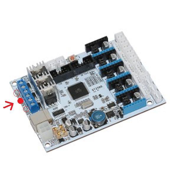

Guillaume3D Posté(e) Aout 9, 2018 Posté(e) Aout 9, 2018 Salut, Alors mon post devrais être dans la section CTC mais comme elle est "inactive" et que j'ai la même carte que certaines Geeetech (GT2560) je le post ici. Alors mon problème, c'est que quand je demande à la buse et au plateau de chauffer, la led témoin de chauffe du plateau s'allume, celle de la buse aussi, mais que celle de la deuxième résistance chauffante s'allume alors que je n'ais pas de deuxième résistance chauffante branché ! En espèrent que vous pourrez maider, Guillaume.
.AleX. Posté(e) Aout 9, 2018 Posté(e) Aout 9, 2018 Ben comme ça tu sais que la led fonctionne Si il y a pas d'erreur, c'est pas bien grave
Guillaume3D Posté(e) Aout 9, 2018 Auteur Posté(e) Aout 9, 2018 J'ai remarqué que quand depuis l'écran de contrôle je demande de chauffer, les deux led s'allumes donc ça vient de mon marlin. Par contre ma prise du connecteur du bed chauffe beaucoup beaucoup.
.AleX. Posté(e) Aout 10, 2018 Posté(e) Aout 10, 2018 Un connecteur qui chauffe indique un problème !!! On part de l'idée qu'il n'est pas mal dimensionné... une chauffe indique une résistance électrique anormale, donc un mauvais contact quelque part. Une des causes 'classique' est l'écrasement du cuivre... le cuivre, c'est malléable, et quand tu sert un fil, avec le temps, les vibrations et les changement de température, il peut s'écraser de quelques "minuscropiques" fractions de millimètre. Au final, il n'est plus en pression dans le contact et ça devient résistif. Si c'est le cas, un simple resserrage suffit à régler le problème. L'autre possibilité si ça persiste et que tu es sur que le contact soit bon, c'est que ce n'est pas le connecteur qui chauffe, mais un composant qui est relié dessus et transmet ces p'tites calories à travers les pistes en cuivre... C'est plus rare quand même. (phénomène rencontré sur un relais statique)
Guillaume3D Posté(e) Aout 10, 2018 Auteur Posté(e) Aout 10, 2018 En faite, il chauffe beaucoup pendant la chauffe et après avoir atteint la température voulue, il redevient normal-tiède.Envoyé de mon U2 en utilisant Tapatalk
.AleX. Posté(e) Aout 10, 2018 Posté(e) Aout 10, 2018 Si il 'chauffe moins' après l'arrivée en température de ton bed, c'est tout simplement parce que la carte régule et diminue le courant. Un connecteur bien dimensionné et en bon état ne devrait pas chauffer quand il est parcouru par le courant nominal !! Soit il à un problème, soit il n'est pas adapté.
Guillaume3D Posté(e) Aout 10, 2018 Auteur Posté(e) Aout 10, 2018 Quand j'aurais l'argent, je mettrais un mosfet.

Djam Posté(e) Aout 14, 2018 Posté(e) Aout 14, 2018 Le 10/08/2018 at 16:36, Guillaume3D a dit : Quand j'aurais l'argent, je mettrais un mosfet. Y'a déja un Mofset sur la carte, je vois pas l'intérét d'en remettre un.... Tu pourrais mesurer la résistance de ton Lit ? et c'est quoi comme cable qui va du lit à la carte ?
Guillaume3D Posté(e) Aout 14, 2018 Auteur Posté(e) Aout 14, 2018 à l’instant, Djam a dit : Y'a déja un Mofset sur la carte, je vois pas l'intérét d'en remettre un.... Un plus gros, sur la carte il est tout petit et devient très chaud. il y a 1 minute, Djam a dit : c'est quoi comme cable qui va du lit à la carte ? C'est des câbles en plastiques.
Djam Posté(e) Aout 14, 2018 Posté(e) Aout 14, 2018 ben le Mofset me parait plus que suffisant : stp55nf06 Pour le cable c'est la section qui m'intéresse, si pas assez gros ça chauffe!
Guillaume3D Posté(e) Aout 14, 2018 Auteur Posté(e) Aout 14, 2018 C'est quoi la section ?Envoyé de mon U2 en utilisant Tapatalk
Yo' Posté(e) Aout 14, 2018 Posté(e) Aout 14, 2018 Il y a 2 heures, Guillaume3D a dit : C'est quoi la section ? Il y a 2 heures, Djam a dit : Pour le cable c'est la section qui m'intéresse, si pas assez gros ça chauffe! Salut, La réponse se trouve en partie dans la question. La section d'un câble, c'est son diamètre (gaine non comprise). https://www.poimobile.fr/section-des-fils/ 1
