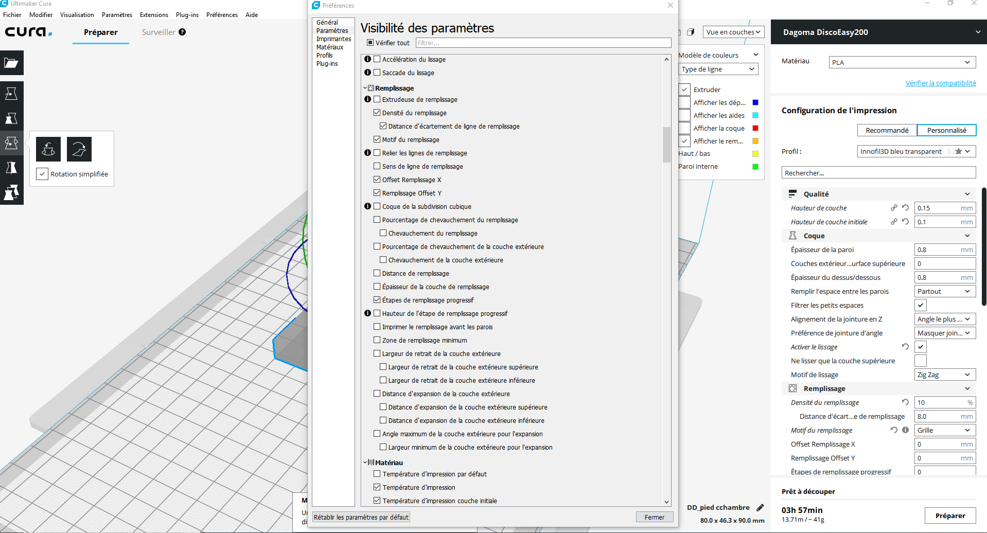

Barceque Posté(e) Aout 11, 2018 Partager Posté(e) Aout 11, 2018 Bonjour à tous, Je voudrais imprimer une aile d'avion radio-commandé mais je n'arrive pas à orienter le remplissage de l'aile. Je m'explique : L'aile, conpte-tenu de sa forme et sa taille devra être imprimée sur la tranche. Je voudrai une structure interne comme celle-ci (image1) mais avec cette orientation (image2). Hors que ce soit Cura ou Slic3r si on change l'orientation de la pièce, le pattern de remplissage, lui n'en change pas. L'un d'entre-vous sait-il comment faire ça ou faut-il que je dessine toute la structure "à la main" en CAO? merci Lien vers le commentaire Partager sur d’autres sites More sharing options...
matlafleche Posté(e) Aout 11, 2018 Partager Posté(e) Aout 11, 2018 il y a 50 minutes, Barceque a dit : Bonjour à tous, Je voudrais imprimer une aile d'avion radio-commandé mais je n'arrive pas à orienter le remplissage de l'aile. Je m'explique : L'aile, conpte-tenu de sa forme et sa taille devra être imprimée sur la tranche. Je voudrai une structure interne comme celle-ci (image1) mais avec cette orientation (image2). Hors que ce soit Cura ou Slic3r si on change l'orientation de la pièce, le pattern de remplissage, lui n'en change pas. L'un d'entre-vous sait-il comment faire ça ou faut-il que je dessine toute la structure "à la main" en CAO? merci bonjour, dans les paramètres de cura tu n'en as pas la possibilité en tous cas!!! et pourquoi tu ne par pas sur un remplissage cubique ?? et qui plus est si tu part sur un remplissage en grille il faudrait que tu est moins d'angle pour ne pas imprimer dans le vide, non ? voici tous les paramètres de remplissage sur cura tu peut pivoter au de Z mais pas de X et Y Lien vers le commentaire Partager sur d’autres sites More sharing options...

Barceque Posté(e) Aout 11, 2018 Auteur Partager Posté(e) Aout 11, 2018 Merci pour vos réponses, mais le fichier, c'est moi qui l'ai créé. C'est pour essayer de faire une paire d'aile avec un profile précis grâce à l'impression 3D. J'ai déjà essayé en cubic mais la structure ne me conviens pas: les cloisons générées ne sont pas à 90° du plan de l'aile et du coup travaillent mal. J'aimerai bien concevoir un avion de A à Z avec l'impression 3D et je voulais voir si je pouvais faire l'impasse sur la structure interne de l'aile grâce aux paramètres du slicer. Mais je crois bien que je vais devoir faire toute la structure "à la main". Lien vers le commentaire Partager sur d’autres sites More sharing options...
