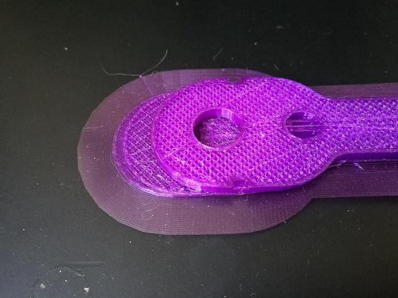

avec ma cr10 lorsque je lance une impression (peu importe l'objet) en cours d'impression l'imprimante bug et ça décale l'impression comme si elle perdait le fil (collins)

Donnes nous plus de détails, est-ce que c'est un décalage (de quelques millimètre ou en centimètres), est-ce que c'est la tête complète qui part d'un côté ....
En fait le décalage est uniquement l'impression qui se décale comme si en cours d'impression le plateau ne savait pu où il se trouvait et que son nouveau point d'origine (0/0) était décalé
voici le dernier en date en photo: (un premier petit décalage puis un second bien plus important
Ou moteur qui perd des pas... un driver qui chauffe un peu trop et se mets en sécurité peut produire ça aussi.
Mais, après une lonnngue période d'inutilisation, j'ai déjà rencontré un problème de courroie qui s'était déformée autour d'une poulie... du coup, elle sautaient les dents quand ça lui prenait.
Hésite pas à détendre complètement la courroie pour voir si elle à pas 'pris un pli' (ou plutôt une courbe) permanent. Si c'est le cas, en la retournant, pour que la zone 'tordue' soit à un endroit différent permet de se dépanner le temps d'en recevoir une nouvelle 😉

Si un driver surchauffe, c'est que tu lui demande de fournir trop de courant... donc un axe qui se grippe ou des vitesses trop importantes peuvent provoquer ça.
Il y a aussi le cas 'inverse' avec un courant réglé trop bas, et le manque de puissance qui fait que le moteur saute des pas parce qu'il n'a pas assez de couple.
Tu arriverais à mesurer l'écart quand ça se produit...? Pour le coup de la courroie qui saute, c'est symptomatique, c'est un multiple de l'espacement entre dents 😄 (2/4/6/8mm)
Prend un pied à coulisse ou un réglet et mesure les deux décalages. Si ce sont des multiples de 2mm, le problème vient probablement des courroies ou des poulies. Pas de hasard, les courroies GT2 ayant des pas de 2mm, si elles sautent des dents, le décalage est de 2, 4, 6mm, etc.
En second lieu j'irai voir du coté des points durs ou d'éventuels obstacles au déplacement du plateau ou de la tête suivant le sens d'impression. Dans ton cas, seulement un axe est concerné. Il y a bien longtemps quelques avait exposé un problème semblable, il avait fait passer les câbles au mauvais endroit et ça bloquait le plateau -_-'. Étant donné que ton décalage est en 2 étapes il y a peu de chance que ce soit ça mais il vaut mieux éliminer les causes évidentes en premier. As-tu vérifié l'ajustement des roues pour les guidages?

en revanche je peux vous dire que j'ai découvert un point dur dans le moteur
j'ai démonté la courroie pour la remettre dans l'autre sens comme ça m'a été conseillé un peu plus haut mais elle semble n'avoir aucunes marques de pliures ou autre qui pourrait la faire sauter de la roue dentée du moteur

les points durs se confirment sur le moteur du plateau
pour que je puisse bénéficier de la garantie, je dois faire une vidéo de mon soucis hors pour l'instant les impressions se passent nickel
je vais donc me procurer un moteur de rechange et voir avec un de mes anciens prof pour voir si on pourrait le refaire

Bizarre ton 'point dur' dans un moteur... Un débris baladeur ? Un roulement secs ou endommagé..?
Même pas sur qu'il y ait des roulement à bille d'ailleurs, ces moteurs ne sont pas fait pour tourner vite et/ou sous charge mécanique importante, des paliers sont plus adaptés.
En tout cas, ça expliquerait bien le défaut initial !
