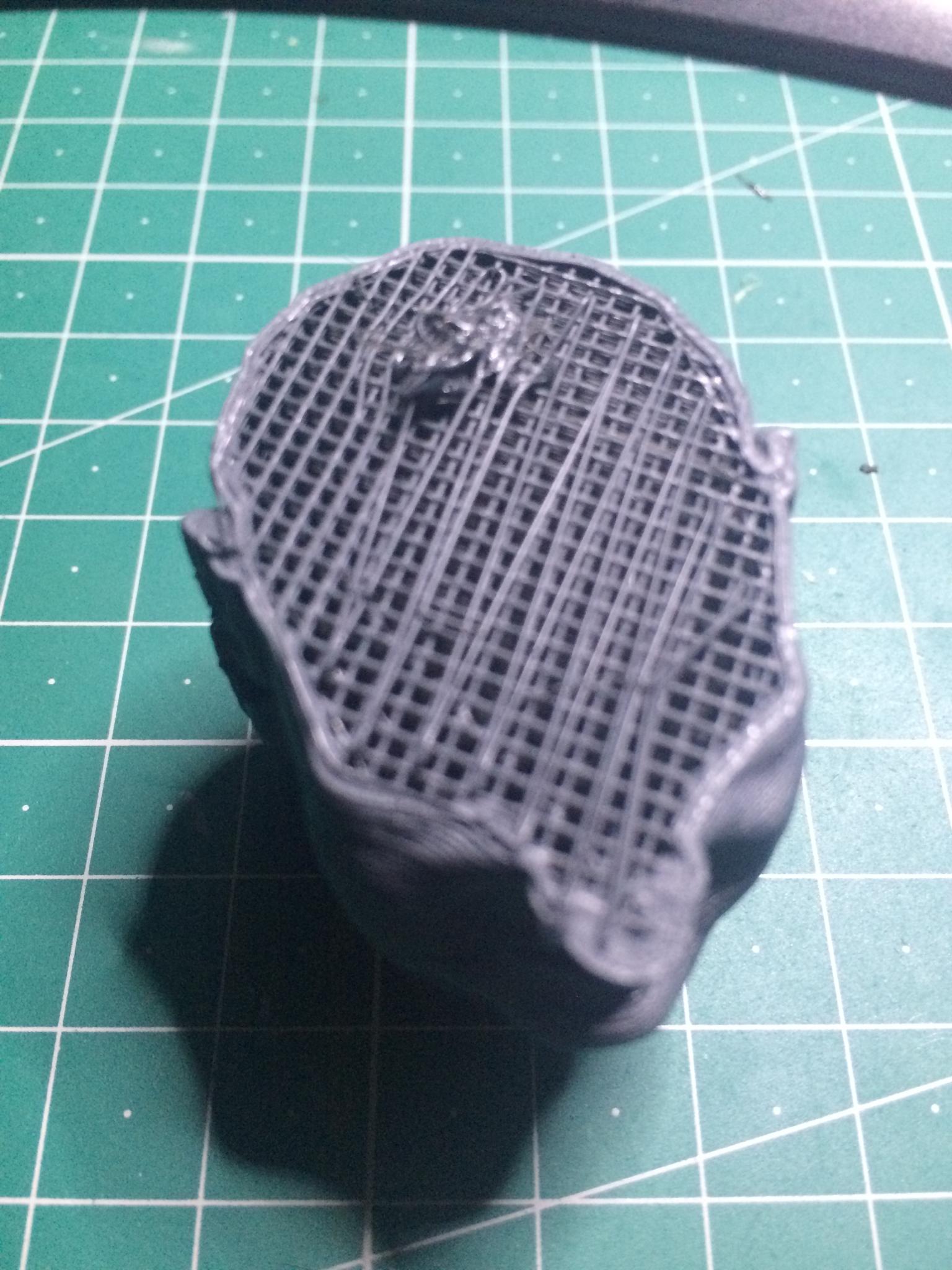

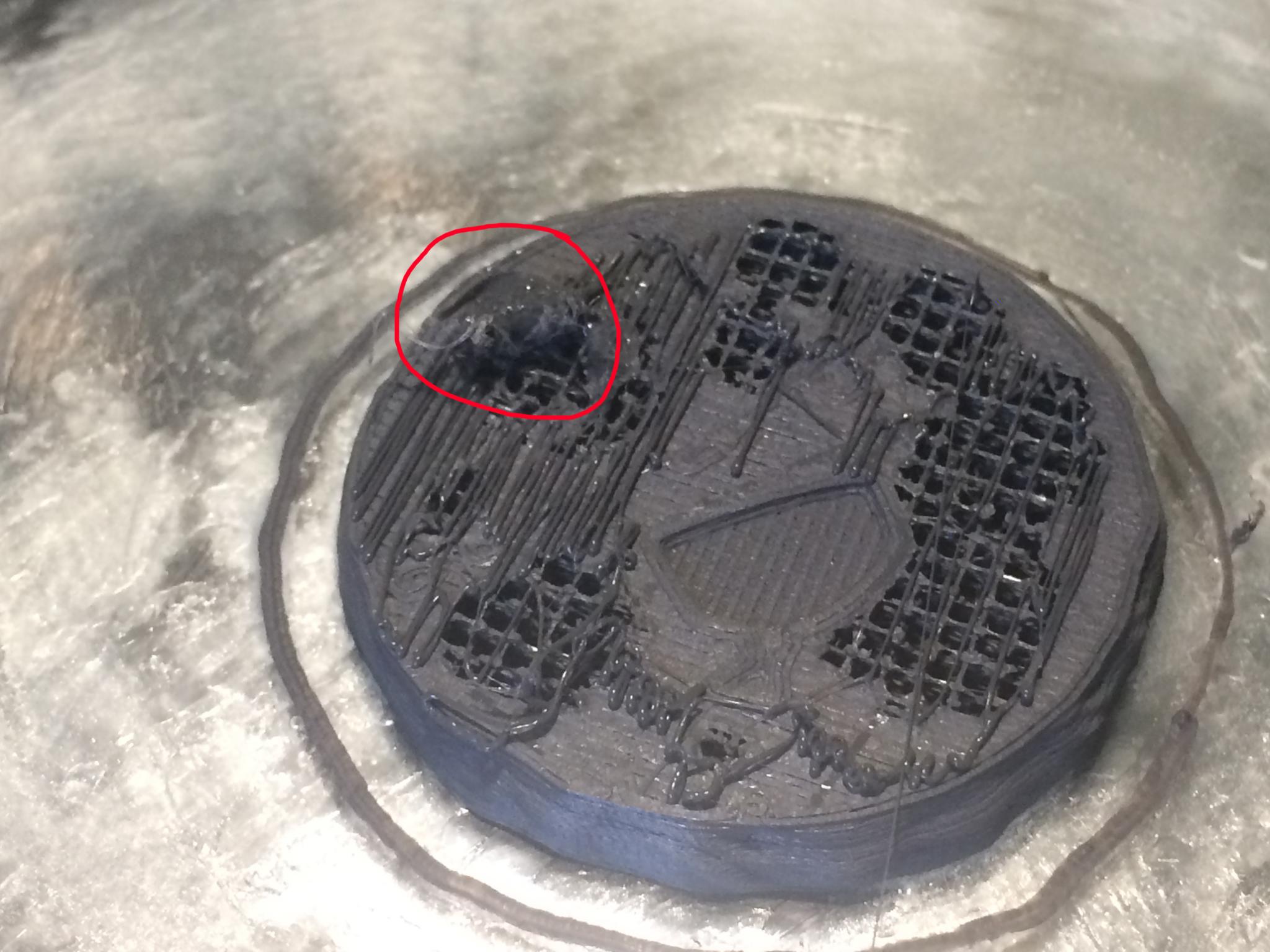

inesis Posté(e) Aout 27, 2018 Partager Posté(e) Aout 27, 2018 Bonjour, j'ai installé une muse 0.3 sur ma MDR et je rencontre un problème qui survient après une vingtaine de minutes, j'ai un dépôt de pla qui se forme sur ma pièce ce qui engendre un décalage par la suite et je suis obligé d'interrompre l'impression. J'ai revu les vitesses d'impression à la baisse ainsi que la rétractation à la hausse (5) mais le problème persiste.(j'ai bien sûr déclaré ma buse en 0.3 dans repetier) La seule chose que j'ai pas touché c'est le flow d'extrusion qui est à 100%, faut il le modifier ? Enfin, vous l'aurez compris je suis en galère et suis à la recherche de pistes pour résoudre ce problème agaçant ! Lien vers le commentaire Partager sur d’autres sites More sharing options...

inesis Posté(e) Aout 27, 2018 Auteur Partager Posté(e) Aout 27, 2018 Pid fait par contre il m'a semblé voir une ligne dans le log que l'écriture n'a pas été réalisée Calibration ok Test en 0.2 mm pas de problème sur ma pièce Test en 0.1 mm le problème revient (voir photo) avec la boulette responsable ! Je teste en ce moment à 0.15 ... Lien vers le commentaire Partager sur d’autres sites More sharing options...

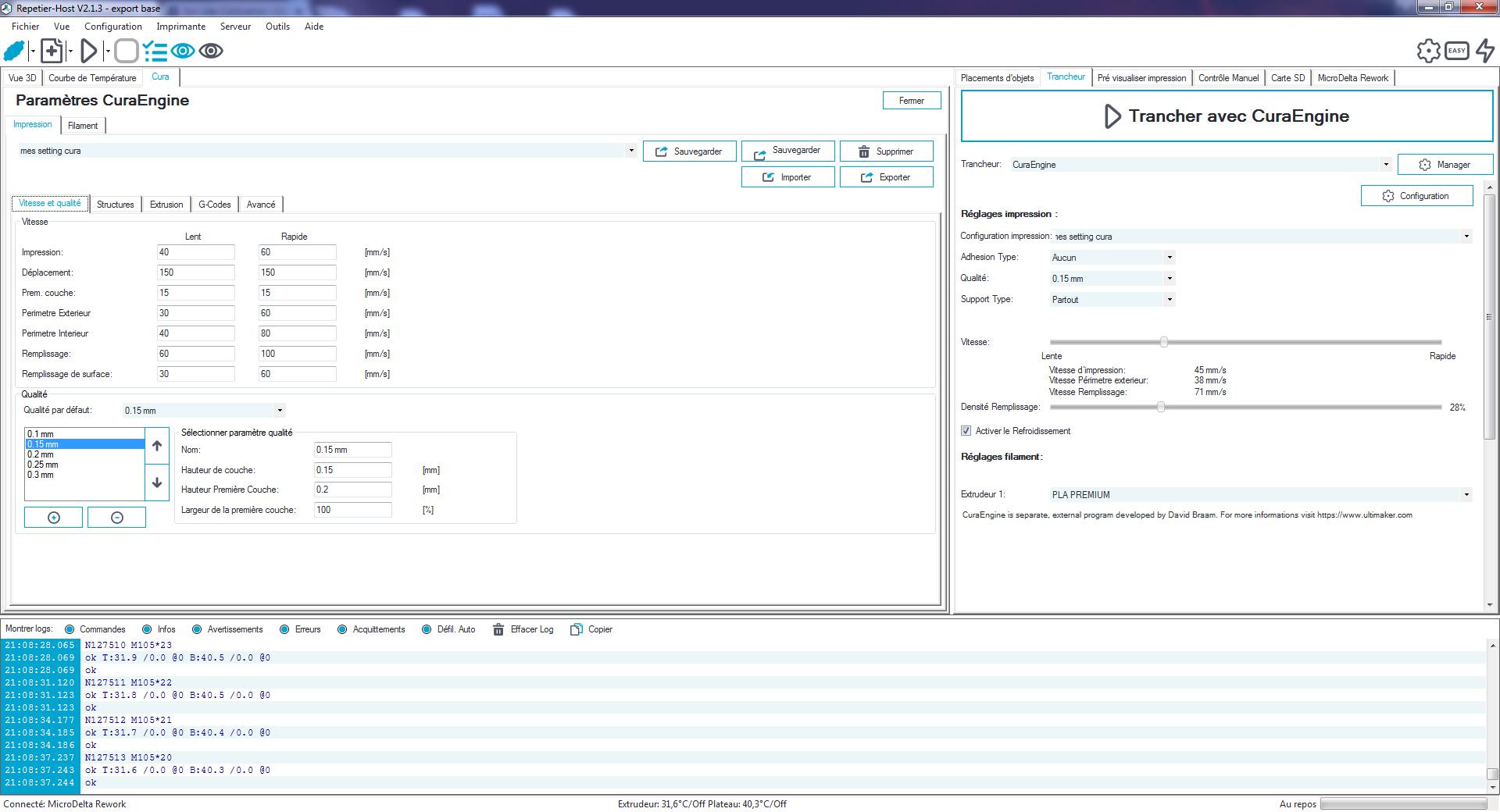

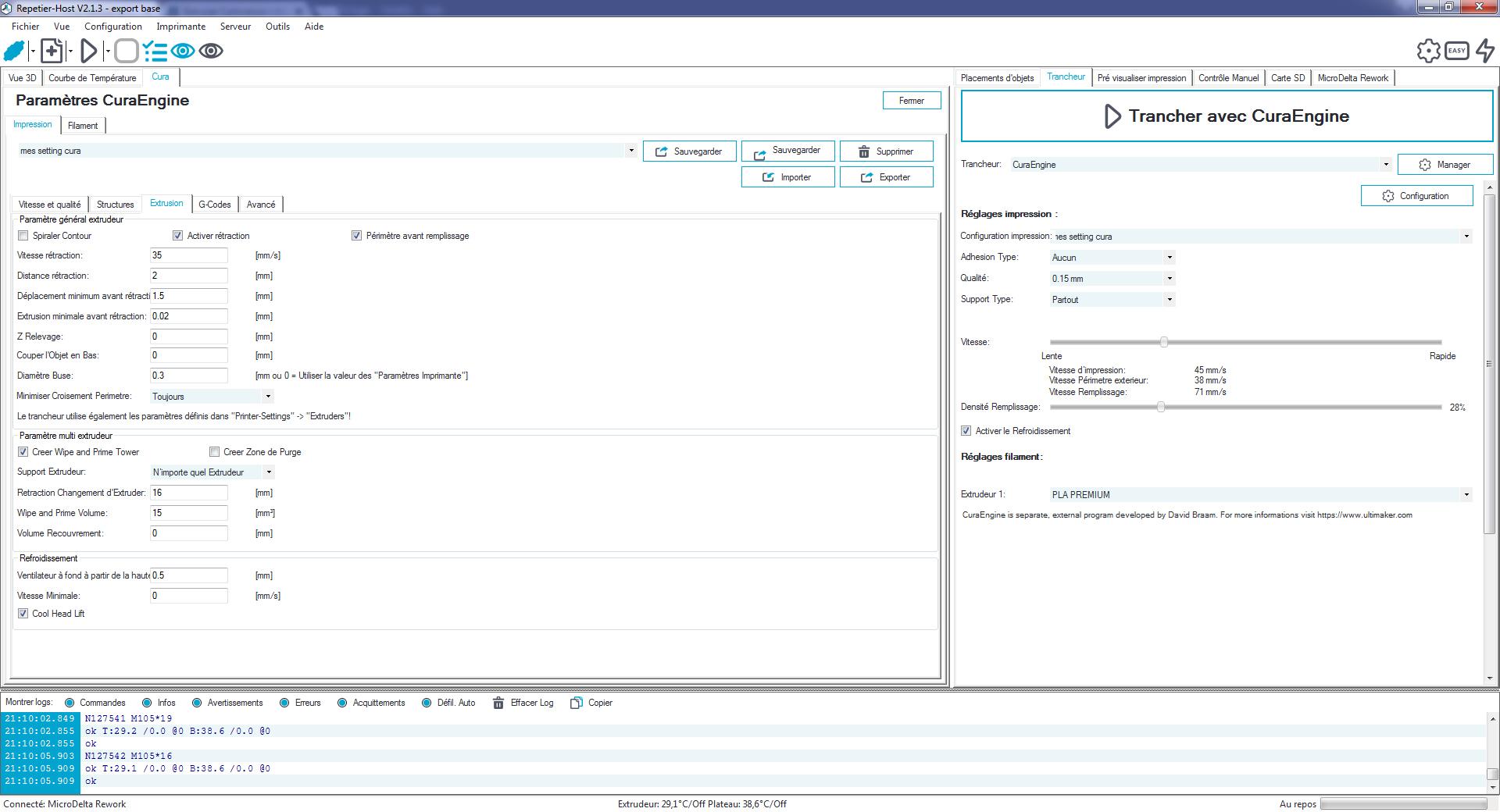

inesis Posté(e) Aout 27, 2018 Auteur Partager Posté(e) Aout 27, 2018 Bon en 0.15, ça sort ! Mon slicer c'est cura engine dans repetier host, pour la hauteur de couche je choisi dans la sélection paramètre qualité. ci-joint mes paramètres, je n'ai jamais eu ce problème avant avec ma 0.4 Lien vers le commentaire Partager sur d’autres sites More sharing options...
Djam Posté(e) Aout 27, 2018 Partager Posté(e) Aout 27, 2018 (modifié) c'est plus délicat à contrôler une buse de 0.3 .... tu as fait ce que je t'ai demandé plus haut? Et essaye de diminuer la vitesse de retract à 50 et 1.5mm en distance, voir aussi pour diminuer encore un chouille la vitesse d'impression et de baisser de 5° l'extrusion Modifié (le) Aout 27, 2018 par Djam Lien vers le commentaire Partager sur d’autres sites More sharing options...

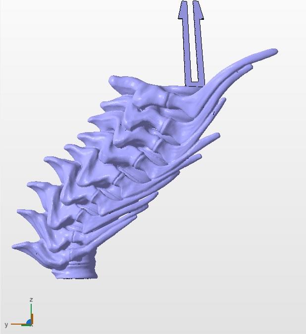

Djam Posté(e) Aout 27, 2018 Partager Posté(e) Aout 27, 2018 @inesis c'est quoi ton stl? je veut juste vérifier un truc, y'a quelquechose qui me dérange sur ta photo.... et je te demandais pour la seconde partie de cette page : chapitre Calibrating Extrusion Multiplier Lien vers le commentaire Partager sur d’autres sites More sharing options...
inesis Posté(e) Aout 27, 2018 Auteur Partager Posté(e) Aout 27, 2018 c'est une base que j'ai modélisé sous zbrush, elle fait à peu prés 4 cm de diamètre, la deuxième partie malheureusement cela va être compliqué j'ai pas de pied à coulisse ! le stl fait 17mo ^^ Lien vers le commentaire Partager sur d’autres sites More sharing options...
inesis Posté(e) Aout 27, 2018 Auteur Partager Posté(e) Aout 27, 2018 en zip ça passe pile-poil, tu pense que c'est le nombre de points ? je l'ai peut être pas assez allégé export base.zip Lien vers le commentaire Partager sur d’autres sites More sharing options...
Djam Posté(e) Aout 27, 2018 Partager Posté(e) Aout 27, 2018 non je pensais qu'il y'avait peut étre un trou ou autre dans ton stl, parce que sur la photo on a l'impression qu'il manque une couche entre la pièce faite et la derniére ""couche"" , comme si elle avait essayé d'imprimer dans le vide Lien vers le commentaire Partager sur d’autres sites More sharing options...
inesis Posté(e) Aout 27, 2018 Auteur Partager Posté(e) Aout 27, 2018 oui ça c'est quand elle bute sur ce surplus elle se décale ... Lien vers le commentaire Partager sur d’autres sites More sharing options...

Kachidoki Posté(e) Aout 29, 2018 Partager Posté(e) Aout 29, 2018 Salut, Le pâté, ça serait pas plutôt une fuite de plastique qui goutte à côté de la buse ? As-tu bien serré la buse à chaud, contre le heatbreak et non contre le bloc alu ? Lien vers le commentaire Partager sur d’autres sites More sharing options...
inesis Posté(e) Aout 29, 2018 Auteur Partager Posté(e) Aout 29, 2018 Ouais de ce côté là j'ai quand même un doute ! Je redémonte tout ça ce soir, car si ça se trouve l'erreur viens de moi tout simplement, alors que cette petite machine marche très bien Malgré tout je lorgne depuis un petit moment sur la prusa i3 Mk3 pour avoir un bed un peu plus large, tu est content de la tienne ? peux tu me dire ses défauts ? si elle en a bien sûr ! Lien vers le commentaire Partager sur d’autres sites More sharing options...

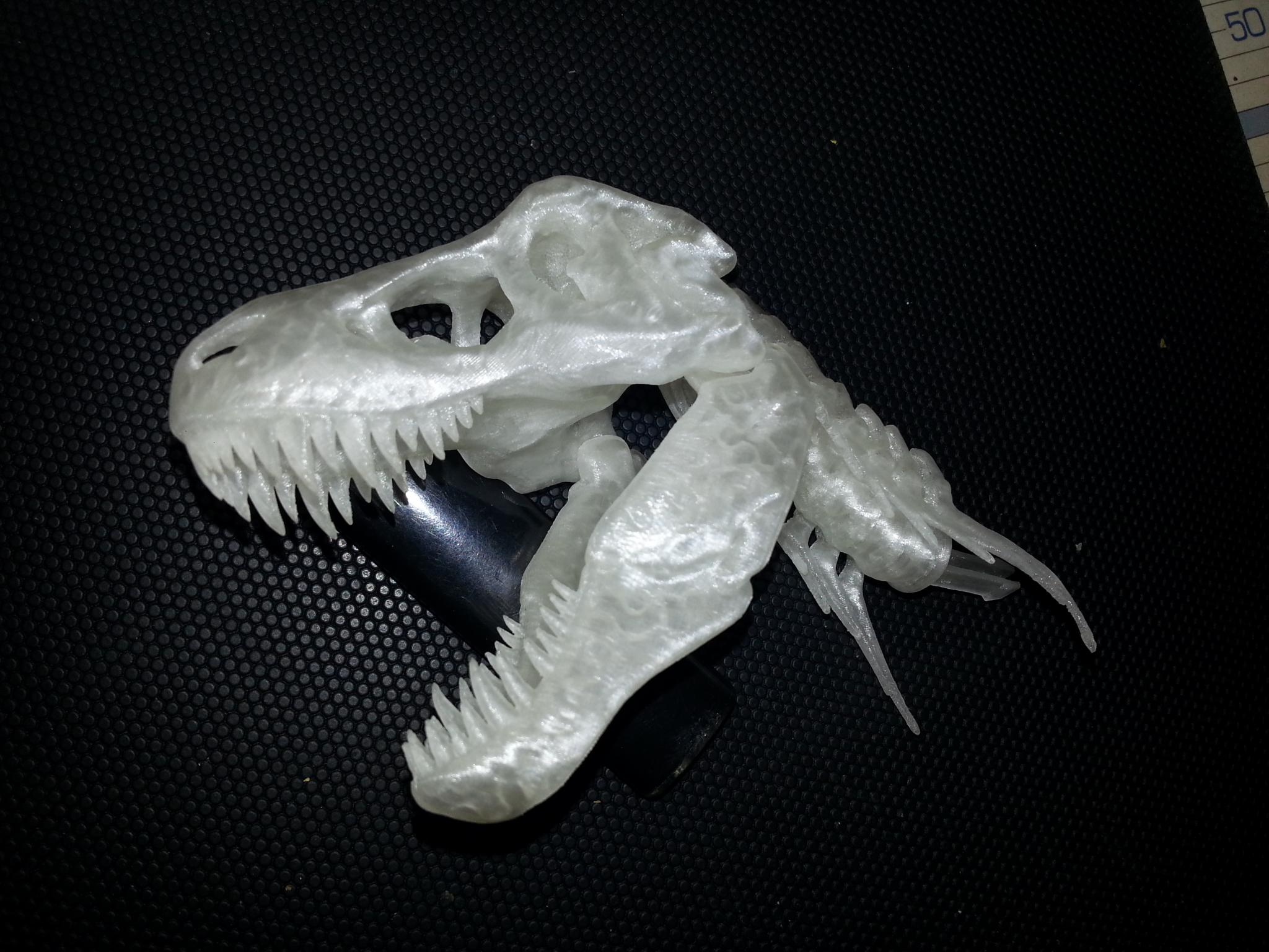

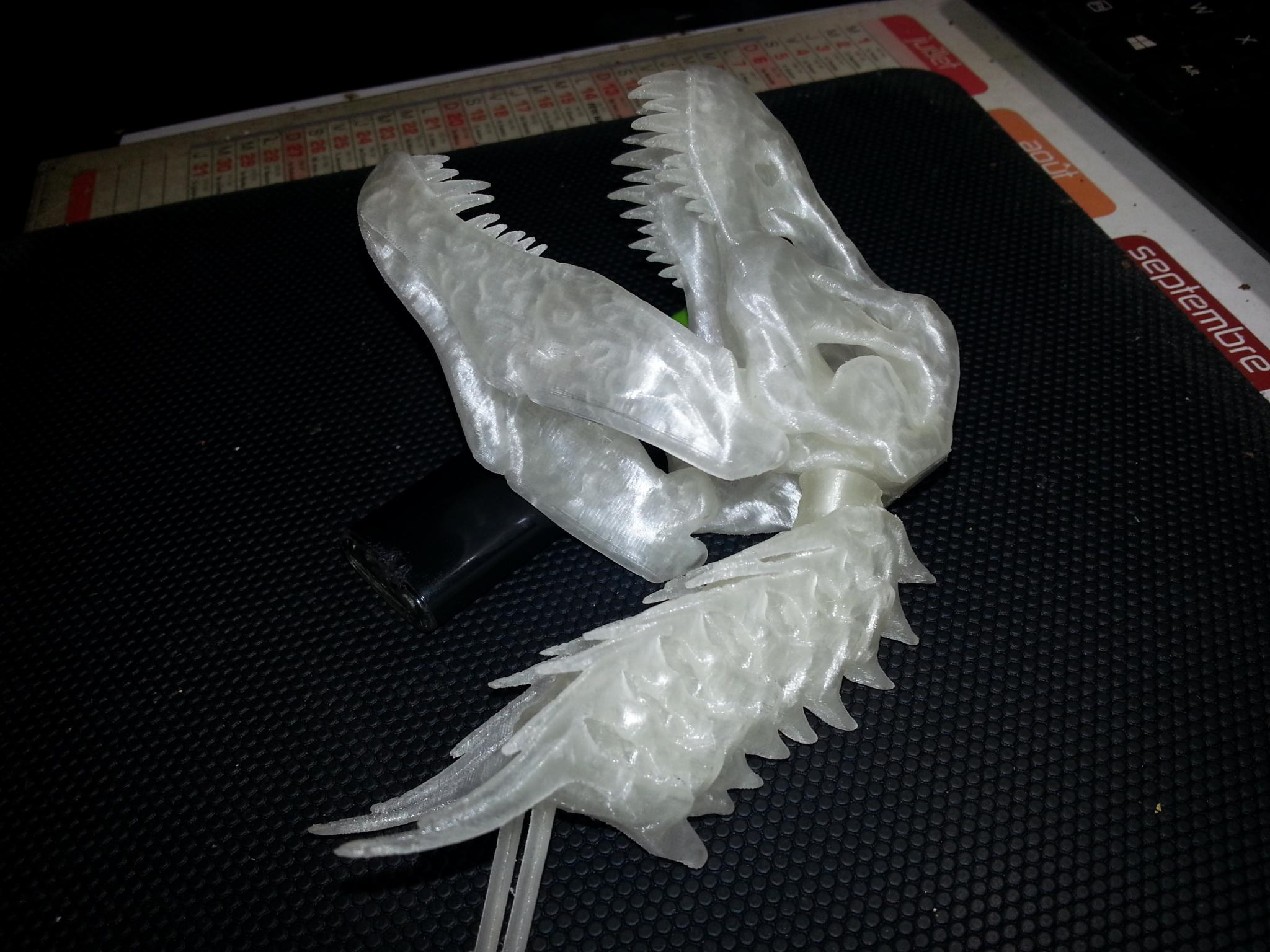

inesis Posté(e) Aout 29, 2018 Auteur Partager Posté(e) Aout 29, 2018 Ah ah, c'est pas un défaut ça après côté impression j'imagine que tu es satisfait du rendu ? Si tu a une photo d'un objet en résolution 0.1 par exemple ce serait super J'ai vu que le délai est plus court en ce moment pour les Mk3 (1 jour de prépa) Lien vers le commentaire Partager sur d’autres sites More sharing options...
Djam Posté(e) Aout 29, 2018 Partager Posté(e) Aout 29, 2018 (modifié) pour ne pas étre satisfait du rendu d'une MK3 ou MK2/S/.5 ben soit il faut avoir monté la machine à l'envers soit l'avoir monté à l'endroit mais sans visser les écrous.... Bref Tu peux y aller les yeux fermé! Trois photos d'un print que je suis entrain de faire en 0.15 pour te donner une idée, les overhang sur le modèle sont bien "overhangé" est plutôt fin je suis pas ultra satisfait du résultat qui est à peaufiner avec les autres partie Modifié (le) Aout 29, 2018 par Djam Lien vers le commentaire Partager sur d’autres sites More sharing options...

inesis Posté(e) Aout 30, 2018 Auteur Partager Posté(e) Aout 30, 2018 ah oui en effet, ça claque ! Tu imprime aussi en abs sur la tienne ? si oui avec un caisson ? Pour revenir à mon problème de buse, j'ai trouvé ! en fait la buse c'est moi mauvais serrage de celle-ci donc démontage à chaud, nettoyage, et remontage à chaud, un petit print de 1h30 en 0.2 pas de fuite, nickel. Merci à vous pour votre aide et conseils Lien vers le commentaire Partager sur d’autres sites More sharing options...

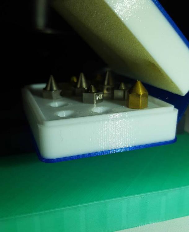

Kachidoki Posté(e) Aout 30, 2018 Partager Posté(e) Aout 30, 2018 Cool, un problème de plus en moins. Sur la MK3 je n'ai fait que quelques petites pièces en ABS, pas plus de 2cm de haut, style clips de nappe, à l'air libre. Sur la MK2 par contre j'ai passé quelques kilos d'ABS. J'ai fait des grosses impressions, la plus grosse en ABS je crois c'est 80mm de haut, une douzaine d'heure, un collet de fixation de broche pour CNC. Elle est dans un placard, bien au chaud (~45°C) et à l'abri des courants d'air. Lien vers le commentaire Partager sur d’autres sites More sharing options...
inesis Posté(e) Aout 30, 2018 Auteur Partager Posté(e) Aout 30, 2018 Très propre comme impression ! la boite de rangement pour les buses est bien sympa Du coup avec ton placard, tu n'a jamais eu de warping sur tes pièces ? Lien vers le commentaire Partager sur d’autres sites More sharing options...
