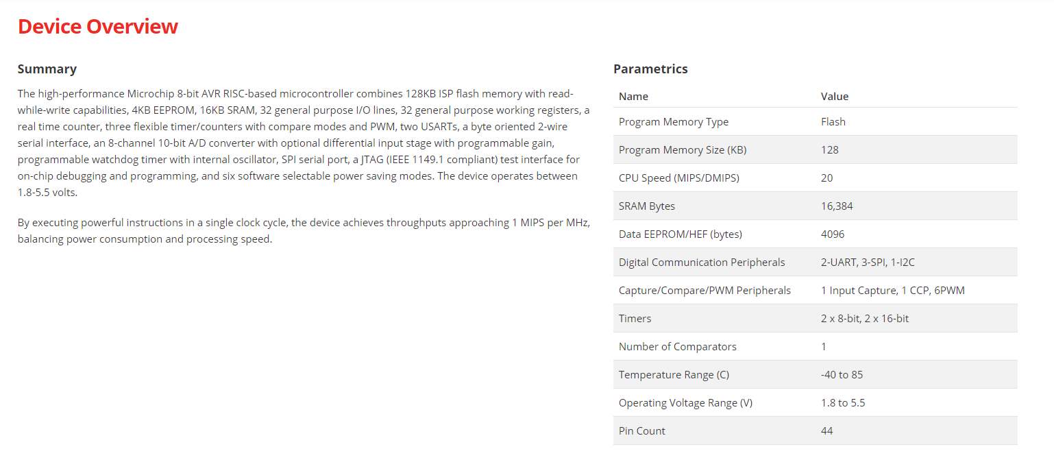

Maeke Posté(e) Aout 27, 2018 Posté(e) Aout 27, 2018 Y'a quand même un problème difficile à régler pour faire fonctionner ça sur une carte Anet, elle n'a que la moitié de la mémoire de programme d'une ramps, et quand on lui met marlin, il y a certaines options qu'on renonce à ajouter faute de place en mémoire, j'ai bien peur que ça fasse pareil ici.

Kachidoki Posté(e) Aout 27, 2018 Posté(e) Aout 27, 2018 il y a une heure, Jojoboy a dit : Mais en fait la CM exécute une sauvegarde à chaque changement de coordonnées, les nouvelles données viennent à chaque fois écrasées les anciennes mais le problème qui se pose c'est le levé de l'axe Z car le filament couleur sue la pièce, n'fin je me dis. J'espère que ce que tu dis est faux, car si on parle bien de la mémoire EEPROM interne à l'ATmega 2560, elle est donné pour 100 000 cycles d'écriture.

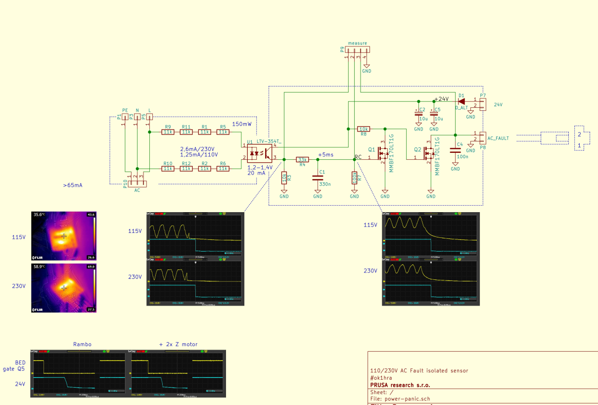

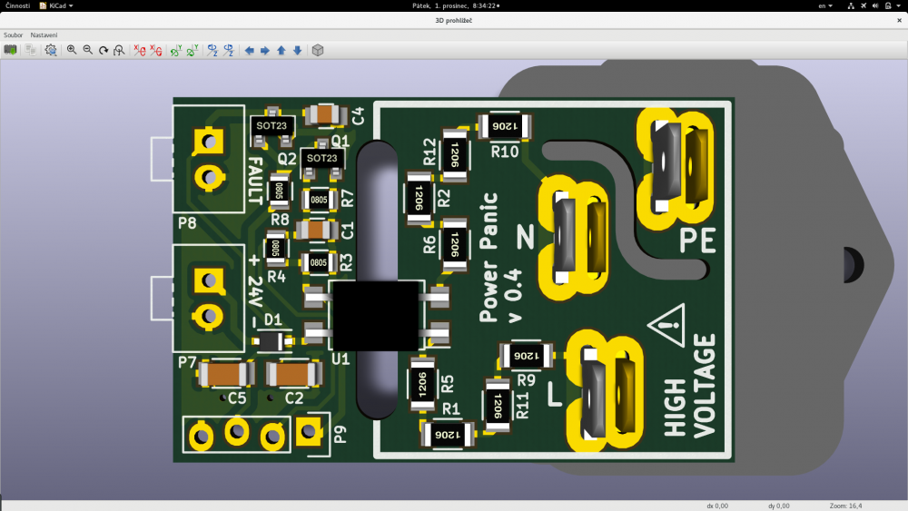

Janpolanton Posté(e) Aout 27, 2018 Posté(e) Aout 27, 2018 il y a une heure, Djam a dit : la chose est assez simple avec un relais l'affaire est faite pour moi Je ne pense pas, d'une part à cause du temps de réaction du relais (phénomène de rémanence) et des rebonds du contact. Ci-dessous, le système adopté par Prusa

Djam Posté(e) Aout 27, 2018 Posté(e) Aout 27, 2018 (modifié) Même avec un relais antirebond et sensible tu penses que c'est voué à l'échec? sinon je connais la carte, il la mette sur la prise 220V dans le bloc alim: il y a 24 minutes, Kachidoki a dit : J'espère que ce que tu dis est faux, car si on parle bien de la mémoire EEPROM interne à l'ATmega 2560, elle est donné pour 100 000 cycles d'écriture. la réponse est dans le code la save se fait sur SD : Citation Store the current state to the SD Card at the start of each layer Modifié (le) Aout 27, 2018 par Djam
Janpolanton Posté(e) Aout 27, 2018 Posté(e) Aout 27, 2018 il y a 8 minutes, Djam a dit : Même avec un relais antirebond et sensible tu penses que c'est voué à l'échec? J'en suis quasi certain, mais rien ne t'empêche de faire l'essai.
Djam Posté(e) Aout 27, 2018 Posté(e) Aout 27, 2018 il y a une heure, Maeke a dit : Y'a quand même un problème difficile à régler pour faire fonctionner ça sur une carte Anet, elle n'a que la moitié de la mémoire de programme d'une ramps, et quand on lui met marlin, il y a certaines options qu'on renonce à ajouter faute de place en mémoire, j'ai bien peur que ça fasse pareil ici. je viens de tester en activant et désactivant la fonction sur une Rambo, la compil est plus grosse de 3 204 octets, je pense que ça devrait rentrer ? @Janpolanton si tu le dis je pense que je peu oublier mon histoire et économiser des Euro....
Maeke Posté(e) Aout 27, 2018 Posté(e) Aout 27, 2018 il y a 2 minutes, Djam a dit : je viens de tester en activant et désactivant la fonction sur une Rambo, la compil est plus grosse de 3 204 octets, je pense que ça devrait rentrer ? @Janpolanton si tu le dis je pense que je peu oublier mon histoire et économiser des Euro.... A voir.
Janpolanton Posté(e) Aout 27, 2018 Posté(e) Aout 27, 2018 il y a 9 minutes, Maeke a dit : A voir. Tu confonds les types de mémoire.
Maeke Posté(e) Aout 27, 2018 Posté(e) Aout 27, 2018 Nop, si tu avais programmé Marlin sur une carte anet tu saurais à quel point il est facile de saturer sa mémoire flash, je ne confond pas du tout.
Janpolanton Posté(e) Aout 27, 2018 Posté(e) Aout 27, 2018 il y a 19 minutes, Maeke a dit : Nop, si tu avais programmé Marlin sur une carte anet tu saurais à quel point il est facile de saturer sa mémoire flash, je ne confond pas du tout. Désolé, tu confonds. La sauvegarde se fait sur l'EEPROM dans le cas du Power_Loss. Il n'est pas question de faire la sauvegarde sur la mémoire programme
Maeke Posté(e) Aout 27, 2018 Posté(e) Aout 27, 2018 (modifié) il y a 3 minutes, Janpolanton a dit : Désolé, tu confonds. La sauvegarde se fait sur l'EEPROM dans le cas du Power_Loss. Il n'est pas question de faire la sauvegarde sur la mémoire programme Non c'est toi qui comprend mes propos de travers, je n'ai JAMAIS parlé des sauvegardes mais bien de la taille du firmware à flasher quand l'option est activée. D'autant que comme dit plus haut les sauvegardes sont faites sur la carte sd. Modifié (le) Aout 27, 2018 par Maeke
Janpolanton Posté(e) Aout 27, 2018 Posté(e) Aout 27, 2018 J'abandonne! Tu veux toujours avoir le dernier mot...
Djam Posté(e) Aout 27, 2018 Posté(e) Aout 27, 2018 (modifié) @Janpolanton @Maeke je capte pas, la sauvegarde se fait sur la SD .... il est ou le délire de l'EEprom et de la flash...ou j'ai loupé un truc.! Modifié (le) Aout 27, 2018 par Djam
Maeke Posté(e) Aout 27, 2018 Posté(e) Aout 27, 2018 (modifié) il y a 3 minutes, Djam a dit : @Janpolanton @Maeke je capte pas, la sauvegarde se fait sur la SD .... il est ou le délire de l'EEprom et de la flash...ou j'ai loupé un truc.! Justement JE NE PARLE PAS DE LA SAUVEGARDE MAIS BIEN DU FIRMWARE LUI MEME. Sur mon AM8, avec optiboot, je suis à plus de 90% sans le babystepping et autres. Modifié (le) Aout 27, 2018 par Maeke
