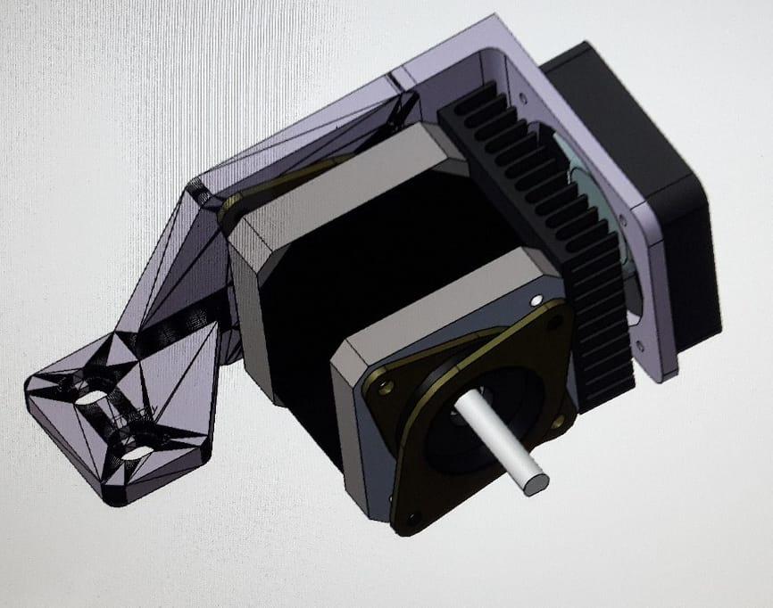

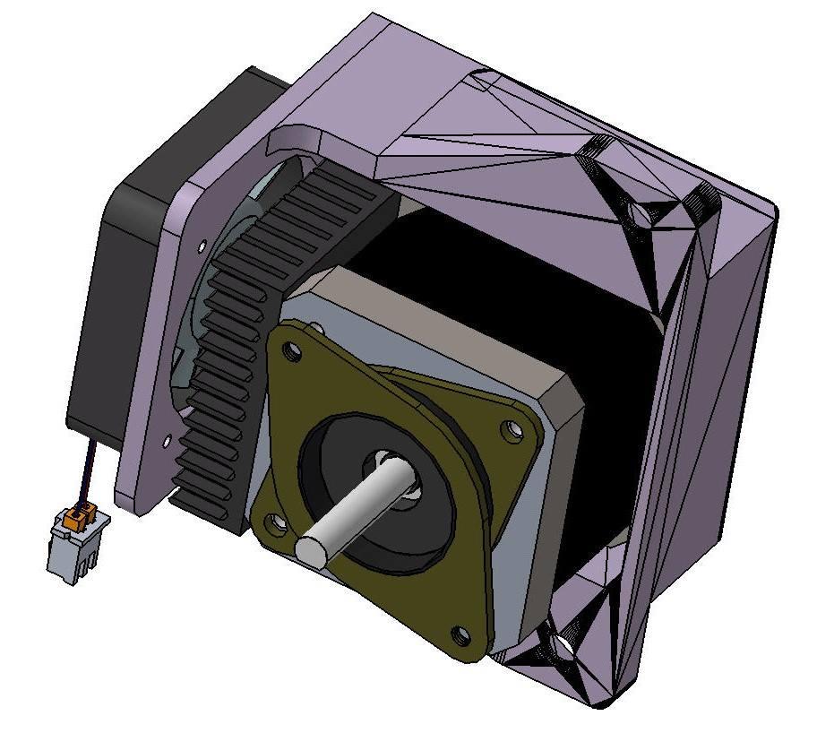

Bosco2509 Posté(e) Aout 30, 2018 Partager Posté(e) Aout 30, 2018 Il y a 18 heures, fran6p a dit : ... il y a même @Bosco2509 qui "pète" les plombs avec son frein de bobine. C'est bien de pété un câble de temps à autre... ou d'avoir un moment de folie... du moment qu'aucun crime ou délit n'est commis. J'ai quelques connaissances... qui quand elle pète un câble (stress ou pression), vont se défouler en prenant voiture ou moto... et se défouler sur les routes. Surtout à ne pas reproduire. Enfin bref... pour en revenir au sujet : Il y a des gens qui penchent sur le sujet... sur Facebook notamment avec de projet de la part de Florian Biscuy qui est en train de concevoir des blocs de renfort et de refroidissement pour chaque moteur... preuve en image pour l'axe Y et X : 1 Lien vers le commentaire Partager sur d’autres sites More sharing options...
