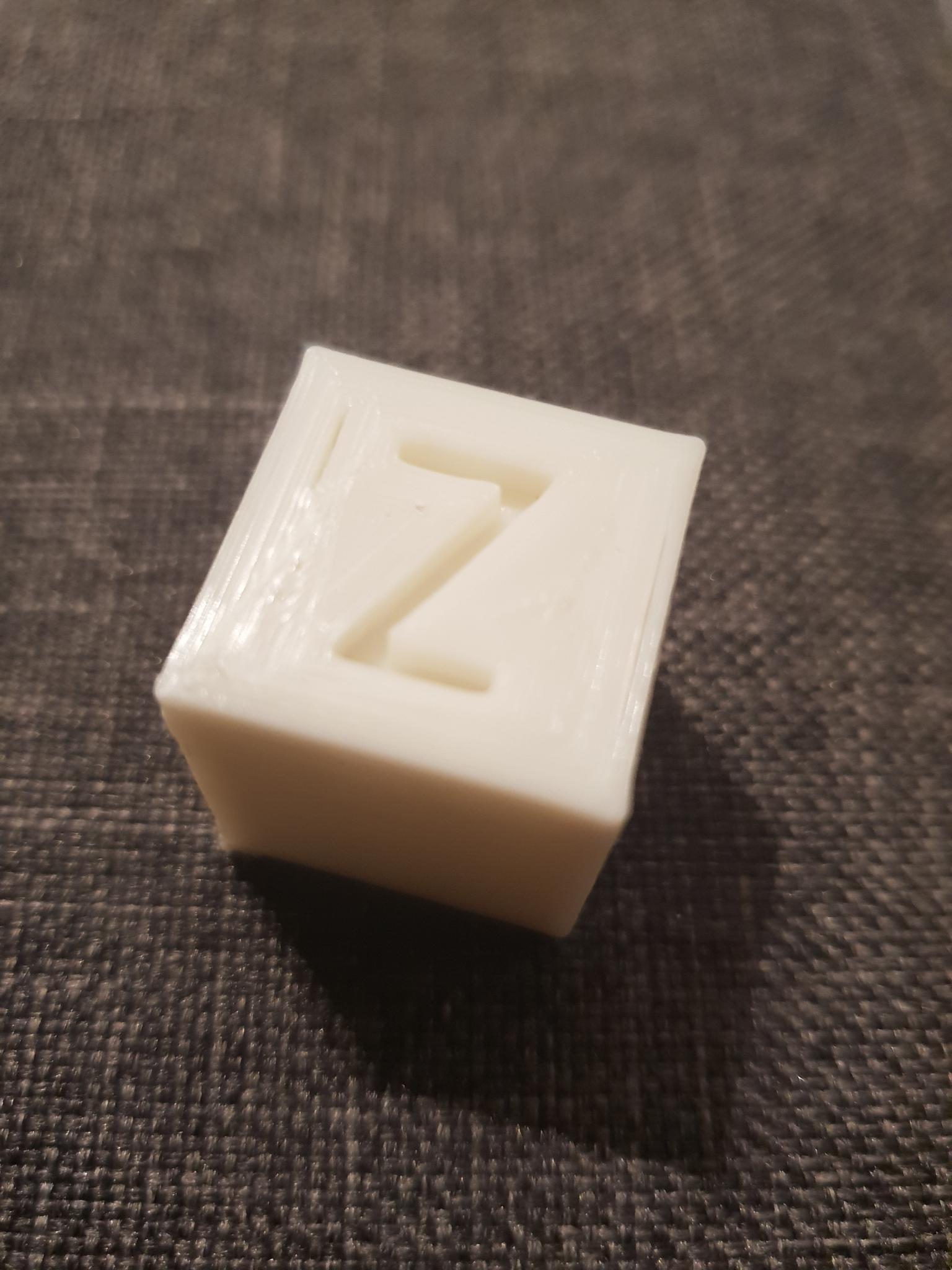

tontonchow Posté(e) Aout 29, 2018 Posté(e) Aout 29, 2018 (modifié) Bonjour, Après avoir enfin reçu la CR10S tant attendue, j'ai lancé mes premiers prints et j'ai (encore) des questions Ma CR10 ne reconnait pas les carte SD, j'ai ouvert et tout semble normal, avez-vous des pistes sur ce point ? Ensuite, mon premier print à été le cube de calibration, loupé car décollé mais relancé avec un point de colle, le voici fini. J'ai un souci sur le Z qui est juste lié à la vitesse d'extrusion je pense, qu'en dites vous ? Après le cube est légèrement déformé au coin j'ai l'impression, vous auriez une piste ? J'ai une face qui est un peu "allongée", 20,20mm alors que les autres sont bien à 20,0X ça vaut le coup de chercher mais d'ou pourrais venir le souci ? Je suis en train de sortir le benchy pour voir un peu plus avant, ça ouvrira d'autres pistes je pense. Par contre bonne nouvelle, les CR10S sont désormais livrée avec des vrais molettes de réglage, plus besoin de les imprimer Modifié (le) Aout 29, 2018 par tontonchow

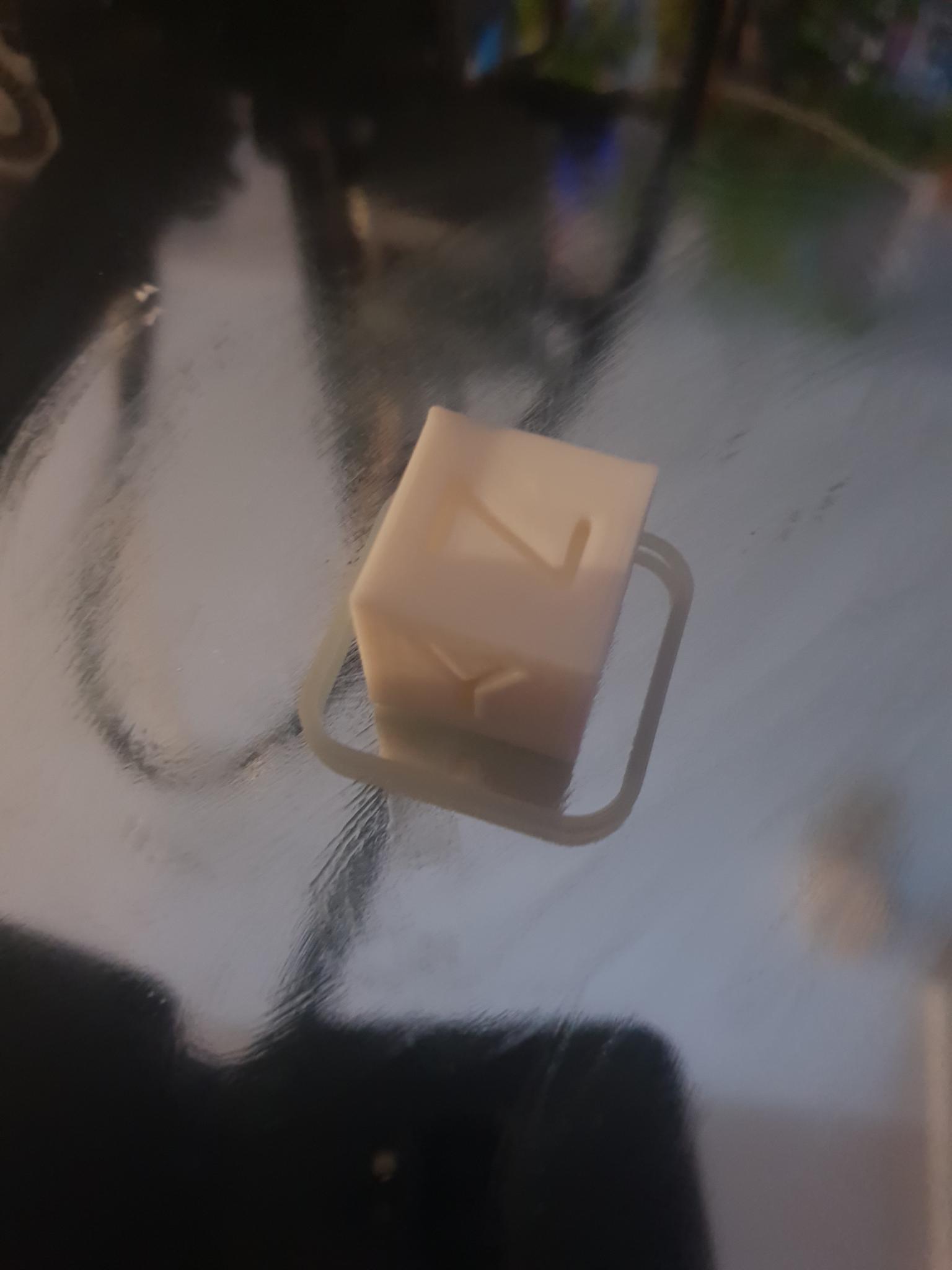

tontonchow Posté(e) Aout 29, 2018 Auteur Posté(e) Aout 29, 2018 Pour le benchy, pas grand chose de plus à dire, même souci J'ai profité de mes recherches pour installer marlin, mais le souci SD reste le même, je l'ai même reformatée dans le doute.
tontonchow Posté(e) Aout 30, 2018 Auteur Posté(e) Aout 30, 2018 (modifié) Bon j'ai imprimé plus chaud (205° buse et 60 plateau), le cube est plus "propre" mais j'ai toujours le bug sur le Z. J'ai beau chercher je ne voit pas quel réglage pourrais résoudre ça EDIT : Question bête, cela pourrais venir du filament ? EDIT 2 : Bon a priori mes questions ne trouvent pas réponses Modifié (le) Aout 30, 2018 par tontonchow

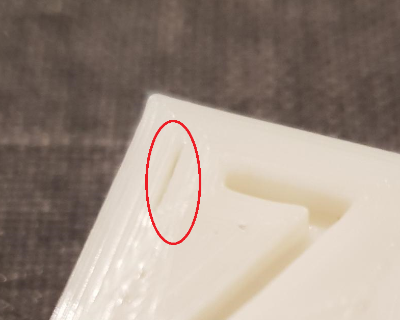

tontonchow Posté(e) Aout 30, 2018 Auteur Posté(e) Aout 30, 2018 Profil corrigé, bien vu Pour le Z en fait je l'ai appelé comme ça puisqu'il apparaît sur la face Z du cube de calibration, regarde dans le rond rouge, j'ai un "trou" Pour la SD j'ai ouvert un ticket chez gearbest....
fran6p Posté(e) Aout 30, 2018 Posté(e) Aout 30, 2018 Si j'ai bon souvenir, il me semble que c'est le fichier STL qui pose problème dans ce cube de calibration. Si tu utilises Cura, une fois cette pièce tranchée passe en mode couches pour les afficher et voir si ce trou apparaît. Si c'est le cas, choisis un autre cube de calibration pour faire tes tests. Combien de couches utilises tu pour les planchers / plafonds? Demandons à @Bosco2509 qui est un adepte des cubes de calibration .

Bosco2509 Posté(e) Aout 30, 2018 Posté(e) Aout 30, 2018 (modifié) Il y a 4 heures, tontonchow a dit : Profil corrigé, bien vu Pour le Z en fait je l'ai appelé comme ça puisqu'il apparaît sur la face Z du cube de calibration, regarde dans le rond rouge, j'ai un "trou" Pour la SD j'ai ouvert un ticket chez gearbest.... Le fait le problème viens du type de motif d'impression. Là... je mettrais ma main a couper que tu est mode "Concentrique". Passe en mode "Lignes"... tu verras le trou va disparaitre. Ensuite... l'épaisseur du dessus/dessous à 1.2mm Puis : nombre supplémentaires de parois extérieures : 1 Il y a 3 heures, fran6p a dit : Demandons à @Bosco2509 qui est un adepte des cubes de calibration . LOL... moi un adepte... quasiment un expert tu veut dire... Attention mes chevilles ne passeront bientôt plus les portes. PS : encore du blanc... ma cornée vous dit : Merci ! Modifié (le) Aout 30, 2018 par Bosco2509
tontonchow Posté(e) Aout 30, 2018 Auteur Posté(e) Aout 30, 2018 @Bosco2509 tu peux garder ta main, j'était bien en concentrique. J'ai changé ce réglage et j'ai passé les dessus/dessous à 1.2 (vs 0.8) et ce bug à disparu. En regardant de très près mon cube blanc (filament livré avec ) j'ai un manque de matière similaire dans le contour de la lettre Z, bref beaucoup mieux mais pas parfait mais je m'en contenterais je pense, je ne l'aurais pas vu sans loupe Merci pour votre aide, je vais finir ma bobine cadeau avec un support webcam et je passe au sérieux après
