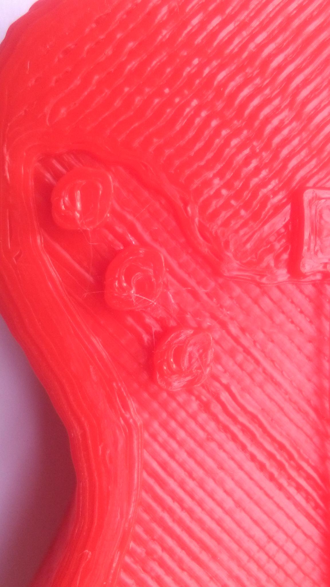

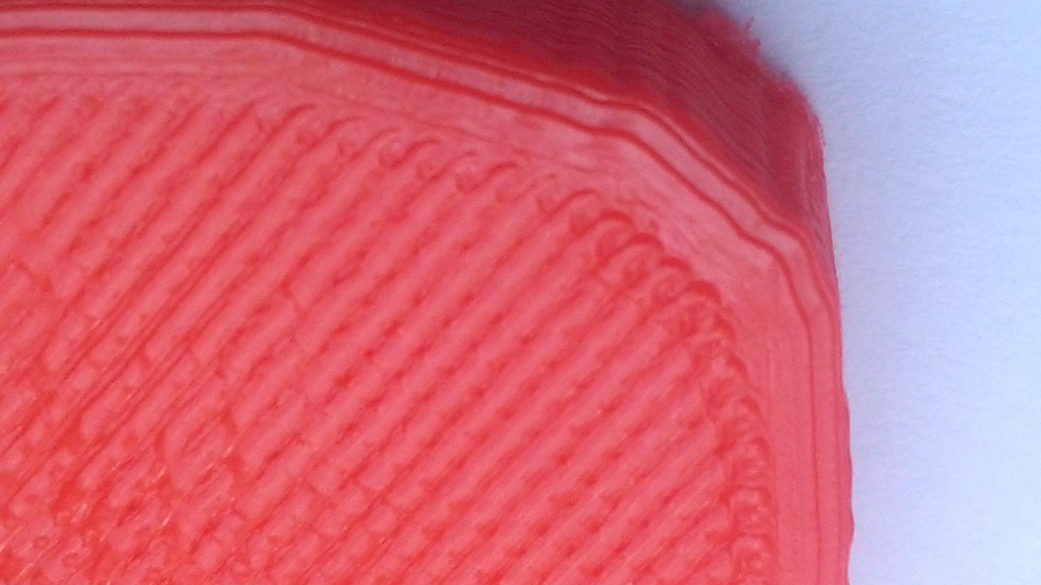

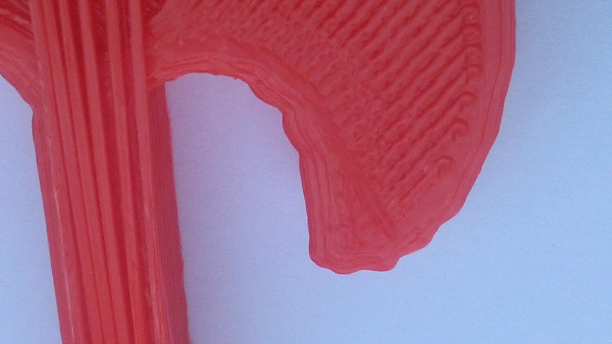

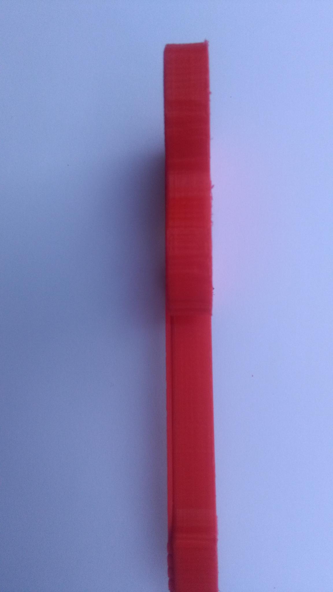

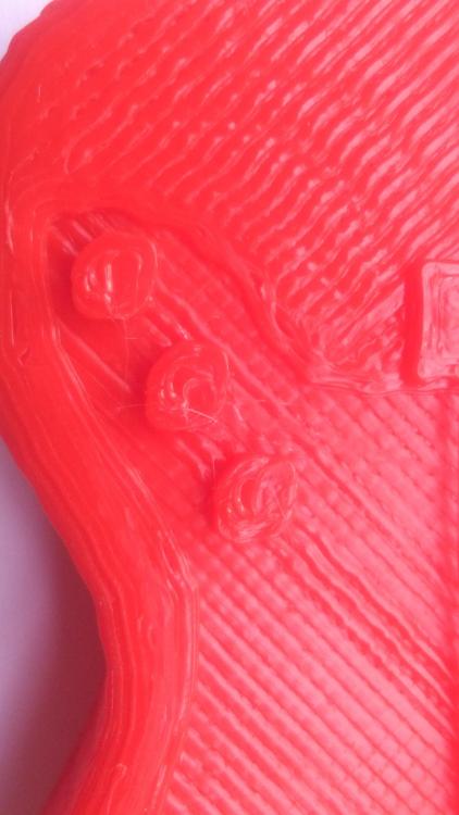

biquet Posté(e) Septembre 16, 2018 Auteur Posté(e) Septembre 16, 2018 J'ai effectivement pris en compte qu'il y a la théorie et la dure réalité de la vie pour ce qui est du calcul des steps/mm. J'ai dans DEFAULT_AXIS_STEPS_PER_UNIT { 100, 100, 400, 100 } donc si j'ai bien compris X 100, Y 100, Z 400 et l'extrudeur 100. Ces valeurs vous paraissent correctes ou je suis à côté de la plaque? Comme je l'ai dit, j'ai des bourrelets aux angles de mon cube qui faussent mes mesures, cela ne peut pas venir d'un autre paramètre? J'ai imprimé une petite guitare pour mon petit fils. Sur les photos on voie effectivement que certains contours sont un peu saccadés mais en même temps les cordes sont supers. Elles sont flottantes sur toutes leurs longueurs donc ce n'est pas mal pour de tels détails mais en même temps les boutons sur la guitare sont ovales. Du coup je suis un peu perdu.
Maeke Posté(e) Septembre 16, 2018 Posté(e) Septembre 16, 2018 (modifié) tes "bourrelets" c'est relativement facile à éliminer en baissant l'accélération (j'ai bien dit accélération, pas vitesse) et le jerk, ces deux paramètres sont dans le firmware. Quand à tes valeurs e-steps ce sont tout simplement celles par défaut de l'anet A8. Modifié (le) Septembre 16, 2018 par Maeke

biquet Posté(e) Octobre 11, 2018 Auteur Posté(e) Octobre 11, 2018 me revoilà après pas mal de travail. j'ai joué sur l’accélération. Je suis passé de 350 à 330. et sur les steps. je suis passé de X100, Y100, Z400, à X98.4, Y99.3, Z396. Mon cube de X 20.4, Y 19.9 et Z 20.1 est passé à 19.9, 20.4, 20.4. J'ai toujours ces bourrelets sur les angles qui faussent mes mesures et de plus je diminue mes steps et deux côtes sur trois augmentent! Ou est la logique? Je suis un peu perdu! Help!
