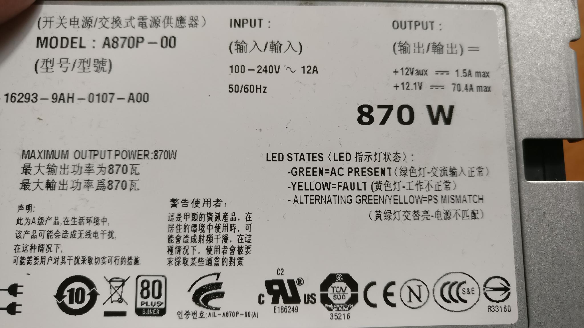

hidius Posté(e) Septembre 7, 2018 Partager Posté(e) Septembre 7, 2018 Pour donner des pistes de recuperation d'alimentation voir d'ocas pour une misere. Alim venant d'un serveur Dell. 70A, pas optimal niveau rendement (debit max/utilisation) mais ca fait le taf ^^ 1 Lien vers le commentaire Partager sur d’autres sites More sharing options...
OUPS65 Posté(e) Septembre 7, 2018 Partager Posté(e) Septembre 7, 2018 Nikel, Toute alimentation utilisée largement en dessous de ses limites de possibilités sera parfaite en terme de stabilité ( essentielle pour l'électronique) . Bien vu. Lien vers le commentaire Partager sur d’autres sites More sharing options...
