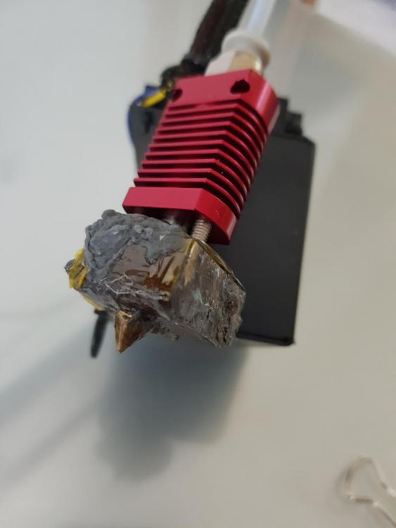

jeytri Posté(e) Septembre 3, 2018 Partager Posté(e) Septembre 3, 2018 Bonjour, Je possède une CR10 et parfois j'ai un amas de plastique fondu autour de la buse, si bien que parfois ça va toucher la couche en cours d'impression et c'est la cata. Comme vous pouvez le voir sur la photo, après un bref nettoyage. Savez-vous d'où ça peut venir ? J'ai changé ma buse 0.4 par une 0.8 et je pense avoir suffisamment serré la nouvelle. Merci Lien vers le commentaire Partager sur d’autres sites More sharing options...
pascal_lb Posté(e) Septembre 3, 2018 Partager Posté(e) Septembre 3, 2018 il y a 17 minutes, jeytri a dit : J'ai changé ma buse 0.4 par une 0.8 et je pense avoir suffisamment serré la nouvelle. je ne pense pas car on distingue bien le plastique qui a coulé par le dessus du carré chauffant Je te conseil cette page, c'est pour une E3D V6 mais le principe de serrage est identique pour la tête que tu possèdes http://www.cr10.fr/e3dv6/ Modération : @jeytri j'ai déplacé ton post pour une meilleure visibilité Lien vers le commentaire Partager sur d’autres sites More sharing options...
Bosco2509 Posté(e) Septembre 3, 2018 Partager Posté(e) Septembre 3, 2018 +1 On voit clairement que le PLA a coulé du dessus... donc tu as une fuite provenant d'haut dessus du bloc de chauffe. Va falloir : Nettoyer Resserrer Cela me rappel ce post d'ailleurs : Lien vers le commentaire Partager sur d’autres sites More sharing options...

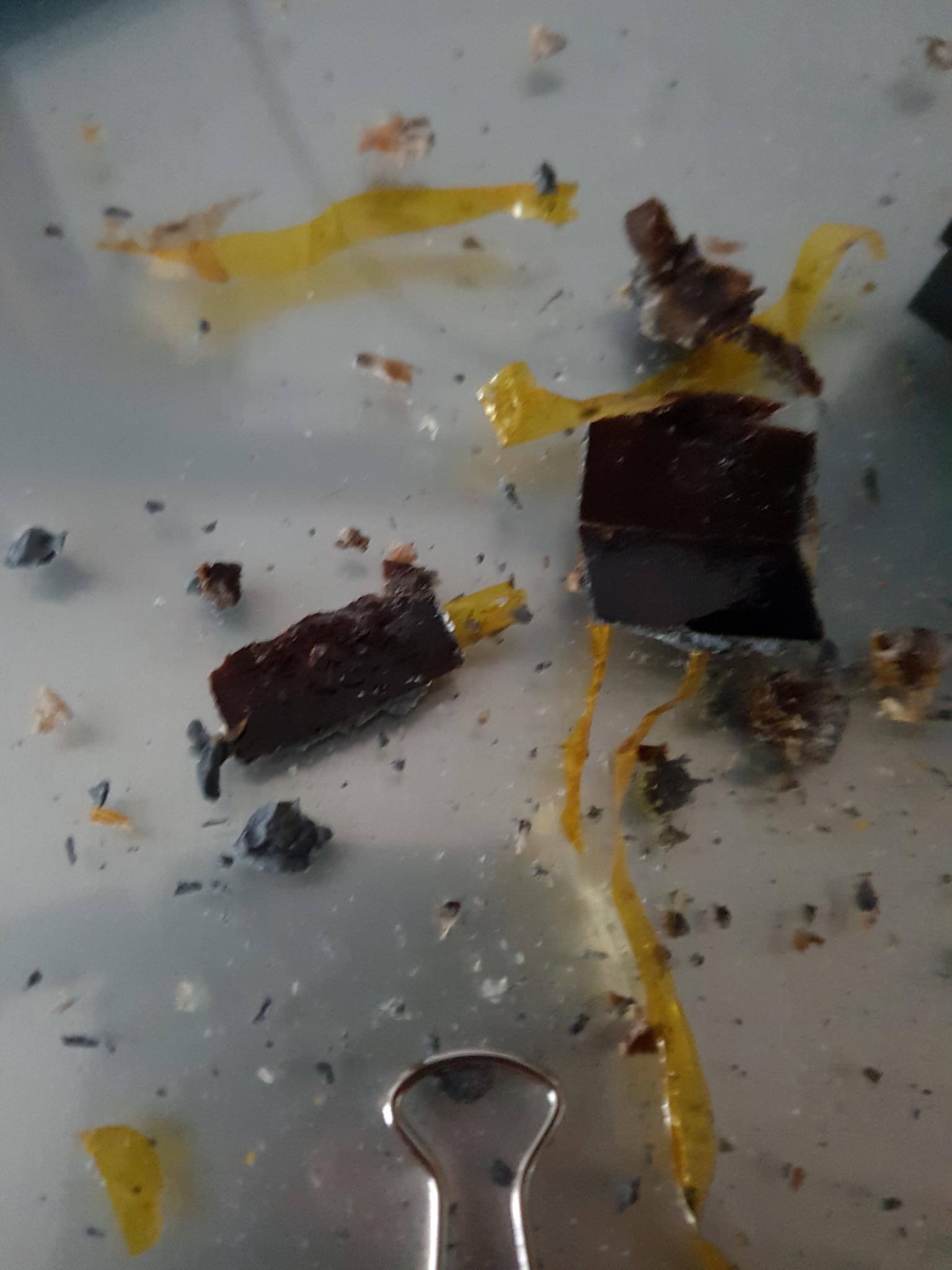

jeytri Posté(e) Septembre 3, 2018 Auteur Partager Posté(e) Septembre 3, 2018 En grattant un peu j'ai l'impression qu'au déballage j'avais ptet oublié de retirer une sorte de cache. Vous voyez le scotch jaune et les plaques noires de je sais pas quoi ? Comment ça a pu ne pas prendre feu ? Lien vers le commentaire Partager sur d’autres sites More sharing options...
jmevrd Posté(e) Septembre 3, 2018 Partager Posté(e) Septembre 3, 2018 (modifié) A mon avis, le scotch jaune, c'est du Kapton (adhésif résistant à la chaleur) et le truc noir c'est l'isolant qu'il y avait autour du bloc de chauffe, tenu par le kapton. Donc, une fois que tu auras bien nettoyé et remonté la tête, 2 possibilités pour toi : 1 - remplacer l'isolant et le kapton par du neuf 2 - remplacer l'isolant et le kapton par une "chaussette" en silicone Edit : La tête peut très bien fonctionner sans isolant (d'autres l'on fait) mais c'est mieux avec... Modifié (le) Septembre 3, 2018 par jmevrd Lien vers le commentaire Partager sur d’autres sites More sharing options...
