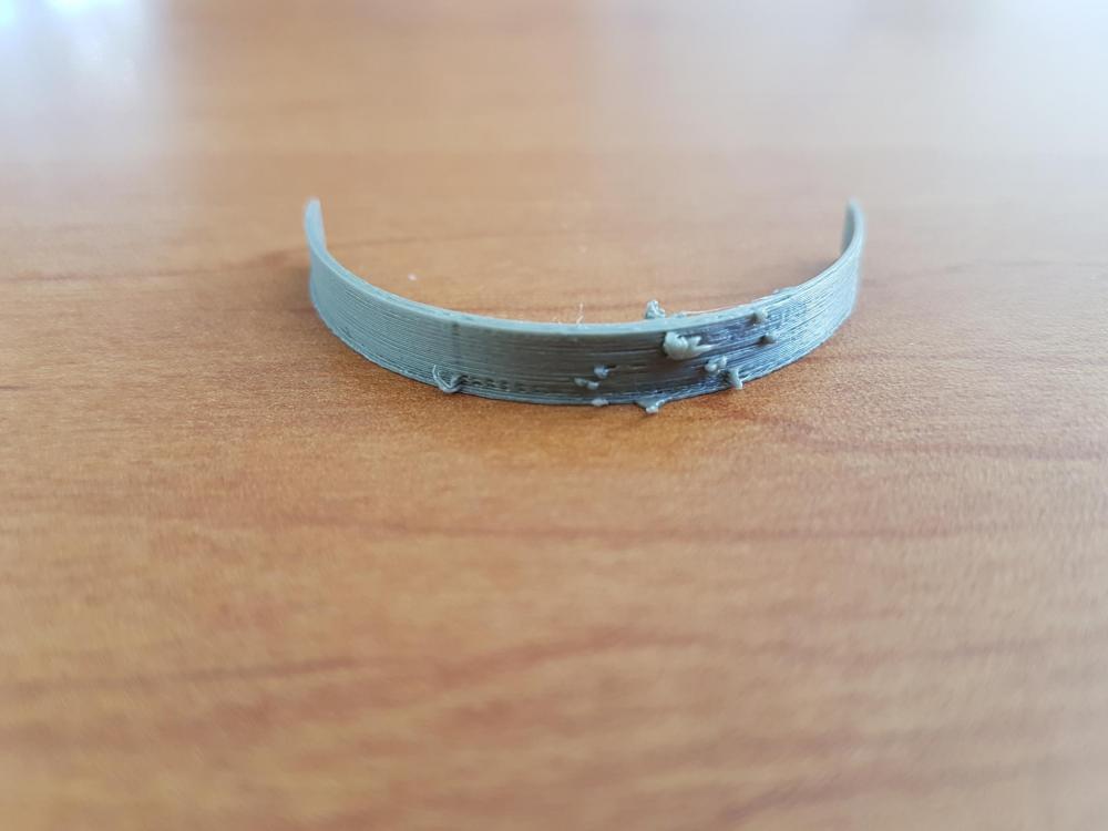

ocoquet Posté(e) Septembre 7, 2018 Posté(e) Septembre 7, 2018 Sur certaines pièces j'ai des impressions baveuses, quelqu'un aurait il une idée???? amitié Olivier
pascal_lb Posté(e) Septembre 7, 2018 Posté(e) Septembre 7, 2018 il y a 5 minutes, ocoquet a dit : des impressions baveuses tout dépend de se que tu entends par "baveuse" une photo, un peu plus d'explication….
ocoquet Posté(e) Septembre 7, 2018 Auteur Posté(e) Septembre 7, 2018 voila, tu as été plus rapide que moi toutes les petites pétouilles...... amitié Olivier
Kachidoki Posté(e) Septembre 7, 2018 Posté(e) Septembre 7, 2018 (modifié) Il m'arrive parfois d'avoir des impressions lisses, alors qu'elles devraient être striées au niveau des couches, une idée ? Bon c'est pas bien de ce moquer, alors je participe : Trop chaud ? As-tu bien mis le bon filament ? EDIT: post croisé, ça me parait pas vraiment baveux en fait, plutôt un stringing qui a mal tourné ? Modifié (le) Septembre 7, 2018 par Kachidoki
ocoquet Posté(e) Septembre 7, 2018 Auteur Posté(e) Septembre 7, 2018 j'ai tout essayé, plus vite, moins vite, plus chaud, moins chaud..... j'ai augmenté le rétract, diminué le retract...etc, je deviens fou avec ce truc, y'a que la buse que j'ai pas encore changée.... amitié Olivier
pascal_lb Posté(e) Septembre 7, 2018 Posté(e) Septembre 7, 2018 c'est étrange car on pourrait penser à de la sur extrusion mais pas endroit il y a des manques comme de la sous extrusion a ta place je changerai de buse et contrôlerai l'entrainement du filament...
ocoquet Posté(e) Septembre 7, 2018 Auteur Posté(e) Septembre 7, 2018 et encore la j'ai ébavuré mais j'ai souvent des "boulettes" de plus de 2mms qui dépassent, même dans les lignes droites. amitié Olivier
pascal_lb Posté(e) Septembre 7, 2018 Posté(e) Septembre 7, 2018 tu as essayé avec une autre bobine de filament ?
Kachidoki Posté(e) Septembre 7, 2018 Posté(e) Septembre 7, 2018 As-tu déjà vu la machine produire une de ces boulettes en live ? Peut-être qu'elle fait des micro-pauses (transmission du G-Code via USB par exemple), et du coup la buse sous pression bave.
ocoquet Posté(e) Septembre 7, 2018 Auteur Posté(e) Septembre 7, 2018 alors autre filament, oui.....même chose par contre y'a un truc qui me chiffonne avec un retrait à 4,5 quand elle passe dans le vide, le filament continue à couler..... comme si il y avait de la pression.... amitié Olivier
ocoquet Posté(e) Septembre 7, 2018 Auteur Posté(e) Septembre 7, 2018 un exemple que je viens de sortir, tête complète neuve jamais servie, retractation à 6 ! , température à 190, flow a 90% admirez le résultat !!!!!! ignoble Olivier

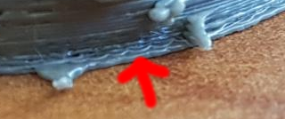

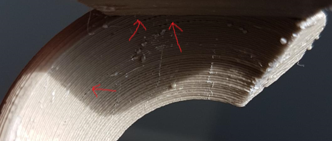

Kachidoki Posté(e) Septembre 8, 2018 Posté(e) Septembre 8, 2018 @ocoquet, tu ne m'a pas répondu sur la question : Il y a 15 heures, Kachidoki a dit : As-tu déjà vu la machine produire une de ces boulettes en live ? Peut-être qu'elle fait des micro-pauses (transmission du G-Code via USB par exemple), et du coup la buse sous pression bave. Car si ça fait pareil entre deux têtes, il reste soit l'extrudeur qui déconne (vérifie que le câble ne soit pas un peu débranché), soit la machine qui fait des micro-pauses. C'est bien trop irrégulier pour être un problème de paramétrage. Ce qui m'intrigue aussi, c'est la forme des couches en zig-zag un peu partout, très prononcé ici : Le mieux est encore de regarder la machine produire ces boulettes en live, et de filmer si possible.
Yo' Posté(e) Septembre 8, 2018 Posté(e) Septembre 8, 2018 Il y a 18 heures, pascal_lb a dit : c'est étrange car on pourrait penser à de la sur extrusion mais pas endroit il y a des manques comme de la sous extrusion J'ai eu la même chose puis je me suis aperçu que mon extrudeur n’entraînait pas correctement le filament. A chaque fois que je faisais le test pour les steps /mm je n'ai jamais la même distance extrudées. Du coup, j'en ai profité pour tout changer (extrudeur, tête, buse)
ocoquet Posté(e) Septembre 8, 2018 Auteur Posté(e) Septembre 8, 2018 Bon bah je va demonter le feeder histoire de voir ce qu'il en est. merci je vous tiens au ju lundi amitie olivier
Yo' Posté(e) Septembre 8, 2018 Posté(e) Septembre 8, 2018 Avant de démonter, controle tes step par mm, ça te dira si il est en cause.
Kachidoki Posté(e) Septembre 9, 2018 Posté(e) Septembre 9, 2018 Tiens en dépannant sur un autre forum, ton soucis m'a rappelé ce sujet ! Mais comme tu as changé de tête, donc buse neuve, ça ne doit pas être ça...
ocoquet Posté(e) Septembre 10, 2018 Auteur Posté(e) Septembre 10, 2018 Bon sans dire que j'ai résolu le problème, j'exploite une sérieuse piste, en effet, je lance toutes mes impressions à partir de repetier host, hors je viens de m’apercevoir que depuis la version 2.1.1 sous linux, le contrôle manuel du flow ne fonctionne pas. Je relance un test en paramétrant le flow dans le xml de cura, on va bien voir ce que ça donne. amitié Olivier
ocoquet Posté(e) Septembre 10, 2018 Auteur Posté(e) Septembre 10, 2018 (modifié) Bon en fait non rien a voir avec repetier, je viens d'imprimer un fichier stress (ci-joint) Et la je m'aperçois que les boulettes se forment à l'arrivée sur une forme et pas au départ, je m'explique. Si j'imprime une série de pics verticaux, pas de boulette quand la tête quitte un pic pour aller vers un autre, par contre boulette quand la tête arrive sur un nouveau pic. Bon d'accord je poste une photo dès que c’est fini. amitié Olivier Test_your_3D_printer_v2_0.48mm.stl Modifié (le) Septembre 10, 2018 par ocoquet
ocoquet Posté(e) Septembre 13, 2018 Auteur Posté(e) Septembre 13, 2018 bon a priori résolu, en cherchant bien il apparait que c'est du oozing, en fait c'est du à une vitesse de déplacement trop lente dans les zones non imprimées, selon certains filaments une vitesse de déplacement de 180mm/s n'est pas fole furieuse et supprime cet effet. amitié Olivier
