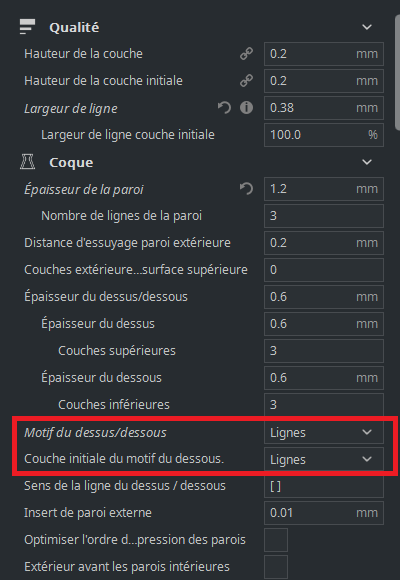

fran6p Posté(e) Septembre 9, 2018 Partager Posté(e) Septembre 9, 2018 (modifié) Beau montage. Elle rend bien cette Ender4. Les câbles sont rangés, attachés par des colliers. Maintenant l'étape du calibrage, peaufinage, réglage. Pas forcément l'étape la plus facile. Une erreur jusqu'à 0,2 mm (= la hauteur de couche) est acceptable surtout sur des cubes aussi petits. J'utilise plutôt cette méthode avec sa feuille de calcul pour affiner les réglages: son inconvénient est qu'elle utilise plus de matériau. Les photos ne sont pas suffisamment nettes pour mes yeux anciens pour détecter des problèmes évidents (même si j'en devine certains). Peux-tu préciser les paramètres utilisés pour cette impression (vitesse, températures, hauteur de couche, ...)? La qualité du dessus de la face Z est souvent lié au motif de remplissage utilisé: Cura par défaut impose un mode concentrique qui souvent amène à cette piètre qualité, il vaut mieux le changer en lignes ou zig-zag comme sur la copie écran suivante : Sur le forum, il y a peu d'utilisateurs qui possède une Ender4 (ce n'est pas une cartésienne comme la majorité des Prusa i3 dont fait partie la CR10, la Ender2 et 3... mais une CoreXY / Hbot /Dbot (je ne sais pas vraiment). Dans la section le coin des cubiques tu pourras en apprendre plus sur ce système de déplacement de la tête. Creality a mis tous ses firmware à disposition sur leur site, en conformité avec la licence Open Source (voir ici pour plus d'informations ). Donc l'étape du flashage sera plus aisée . Modifié (le) Septembre 9, 2018 par fran6p orthographe comme d'hab ! Lien vers le commentaire Partager sur d’autres sites More sharing options...

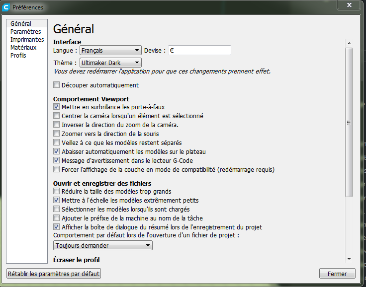

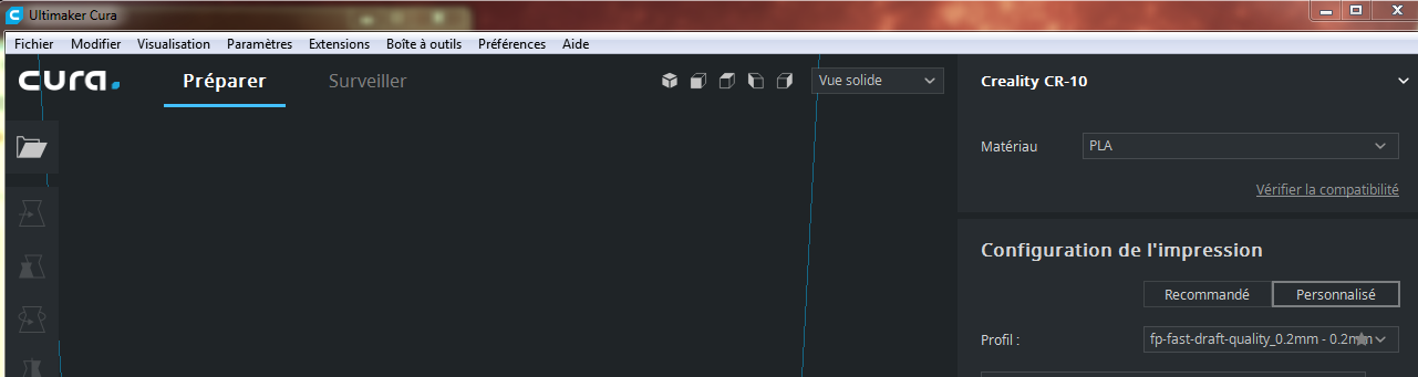

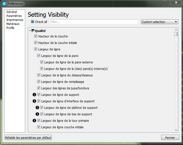

Poppy Posté(e) Septembre 9, 2018 Auteur Partager Posté(e) Septembre 9, 2018 Ok c’est Bon, j’ai trouvé dans le menu « personnalisé ». Lien vers le commentaire Partager sur d’autres sites More sharing options...

fran6p Posté(e) Septembre 9, 2018 Partager Posté(e) Septembre 9, 2018 C'est une copie écran de mon Cura avec le thème noir. Tu devras peut être passé ne mode personnalisé pour que ces options soient visibles. Lien vers le commentaire Partager sur d’autres sites More sharing options...
