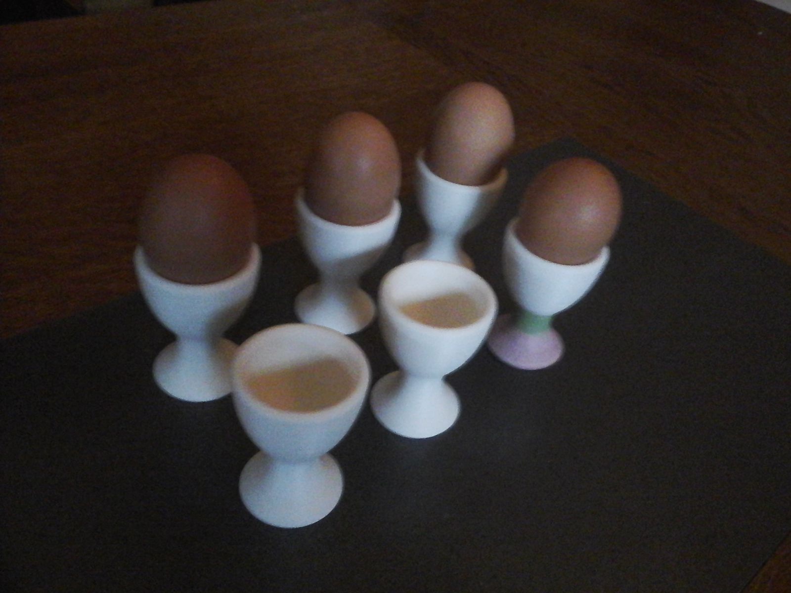

oscar2000 Posté(e) Janvier 10, 2016 Posté(e) Janvier 10, 2016 (modifié) depuis 3 semaines seulement, je commence à imprimer divers petits trucs. d'abord les fichiers d'essai livrés avec mon imprimante, pas beaucoup d'intérêt, mais ça permet de voir ce qu'on peut attendre de son imprimante... puis des objets de ma création. en premier, ces coquetiers pour les oeufs à la coque, imprimés les 6 d'un coup. photos pas super nette, prise avec mon natel. celui tout à droite a été peint par ma fille. Modifié (le) Janvier 10, 2016 par oscar2000

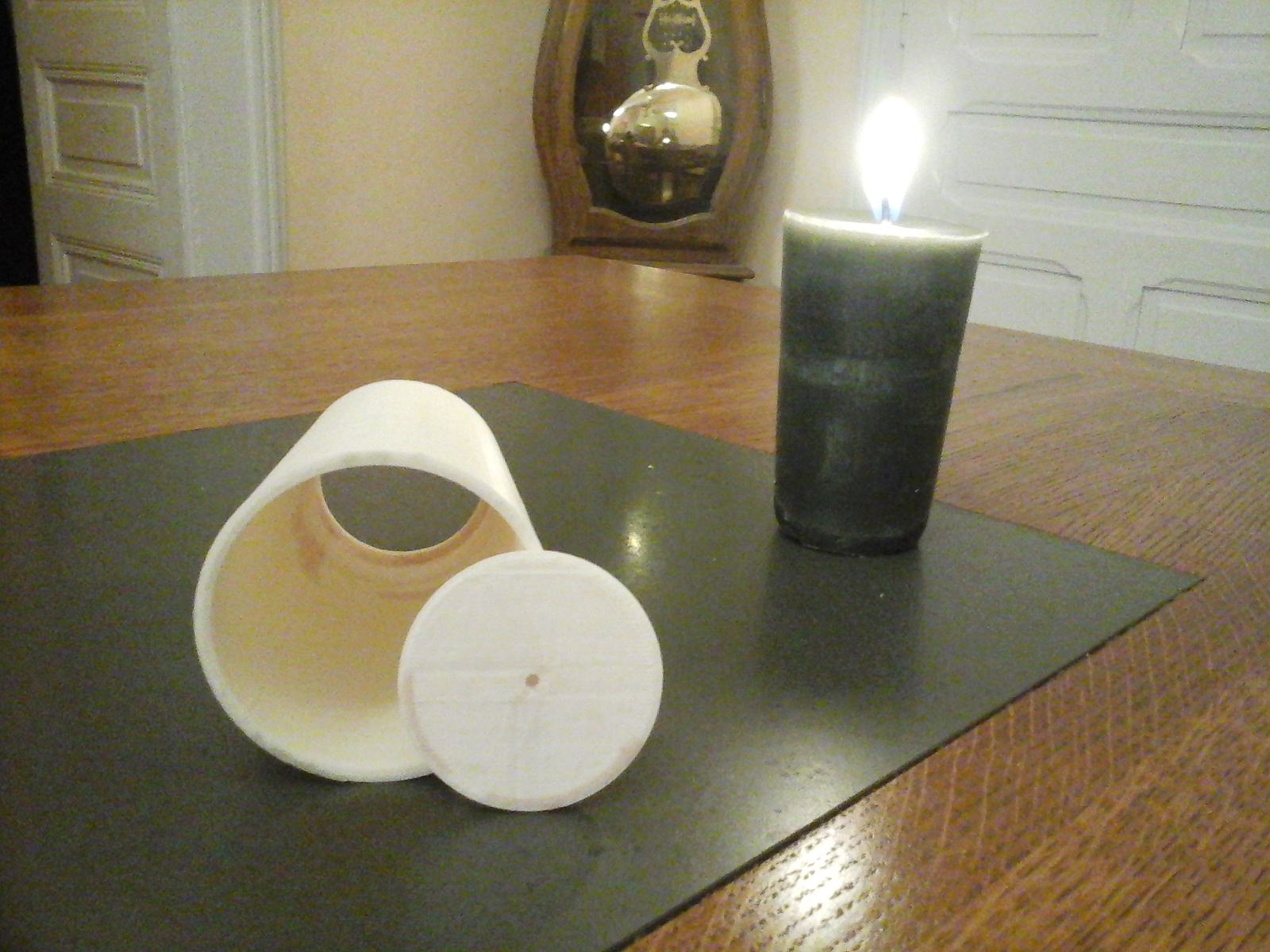

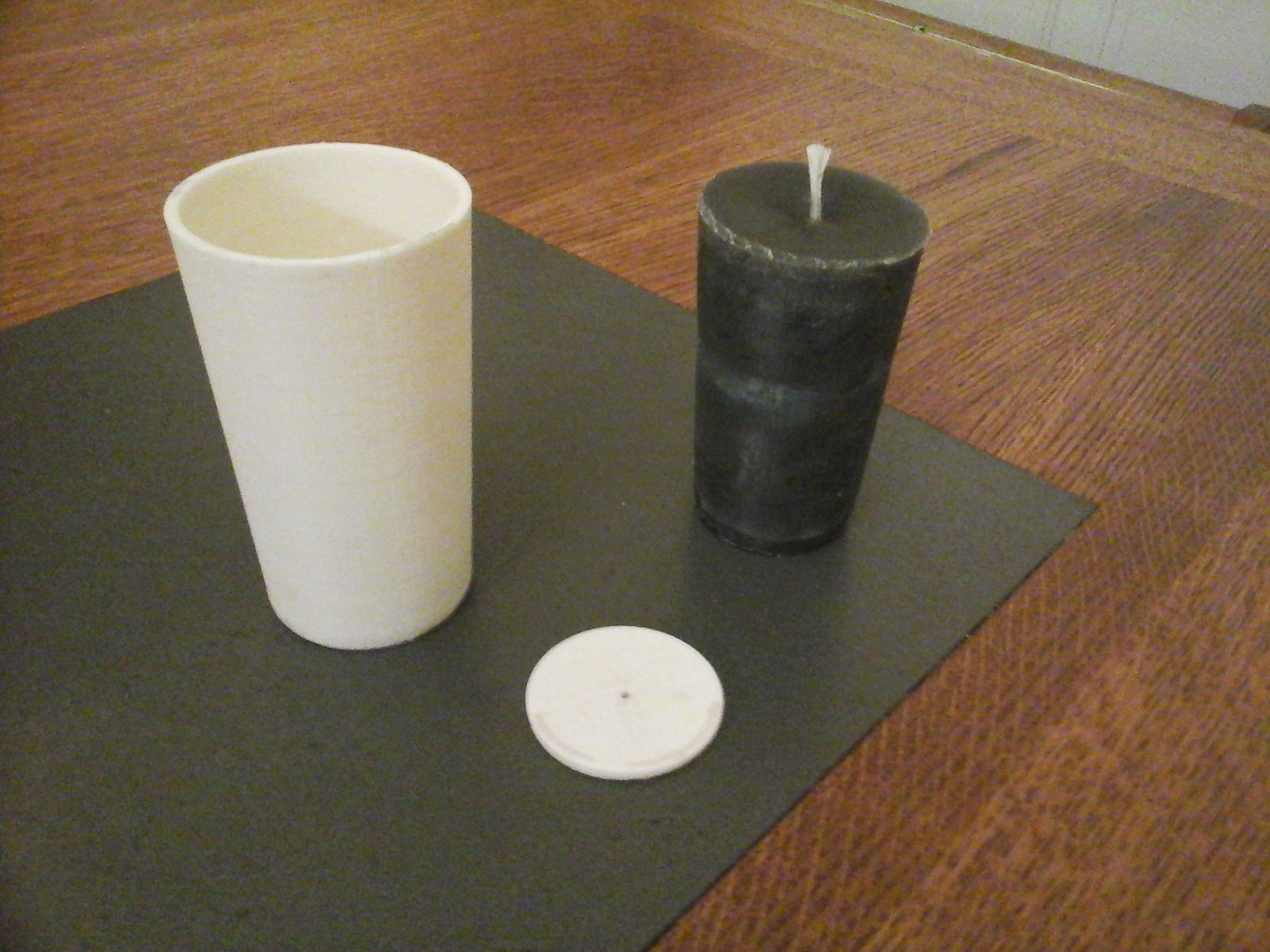

oscar2000 Posté(e) Janvier 10, 2016 Auteur Posté(e) Janvier 10, 2016 matc, j'ai une flashforge creator pro. pour l'instant, je ne sais pas utiliser la double extrusion, si quelqu'un sait comment faire, l'appel est lancé... ou alors, il faudra que je trouve le temps pour aller au fablab de neuch pour qu'on explique... ci dessous, un moule à bougies, de forme conique pour faciliter le démoulage. le moule a une feuillure au fond pour retenir le fond circulaire. le fond est percé d'un trou pour laisser passer la mèche de la bougie. bougie de 10 cm de hauteur et de diamètre 4,4 à 5,4 cm, il faut choisir une mèche de 3 mm de diamètre pour une bonne combustion. on prend 11 cm de mèche, on fait un noeud, on passe la mèche dans le trou, et on tire sur la mèche vers l'extérieur pour plaquer le fond contre le moule. on verse 1 ou 2 mm de cire liquide, juste pour faire l'étanchéité, on laisse solidifier le fond de cire. on plonge ensuite le moule dans un bol d'eau froide avec des glaçons pour que la cire refroidisse rapidement, sinon, en ajoutant de la cire liquide chaude, le joint d'étanchéité fond et la cire coule et fuit hors du moule par le bas. donc une fois dans l'eau froide, on verse lentement la cire liquide jusqu'en haut. pour tenir la mèche bien au milieu de la bougie, on prend un bout de carton, un coup de ciseaux, on y coince la mèche on positionne le tout au milieu comme il faut bien et on laisse refroidir la cire. quand la bougie a bien refroidi et est bien dure, on pousse sur le fond pour démouler. ainsi, je pense que l'on peut se faire ses bougies parfumées pour moins cher que dans le commerce. pour ceux qui sont intéressés par mes créations, je peux envoyer les fichiers dans le format souhaité. en paiement libre, vous envoyez une somme de votre choix, de zéro euro centime à ce que vous voulez, paiement en bitcoin à cette adresse : 198P7Erk4Ze3Q3su3hwCZZ5wscRrBn1GwQ

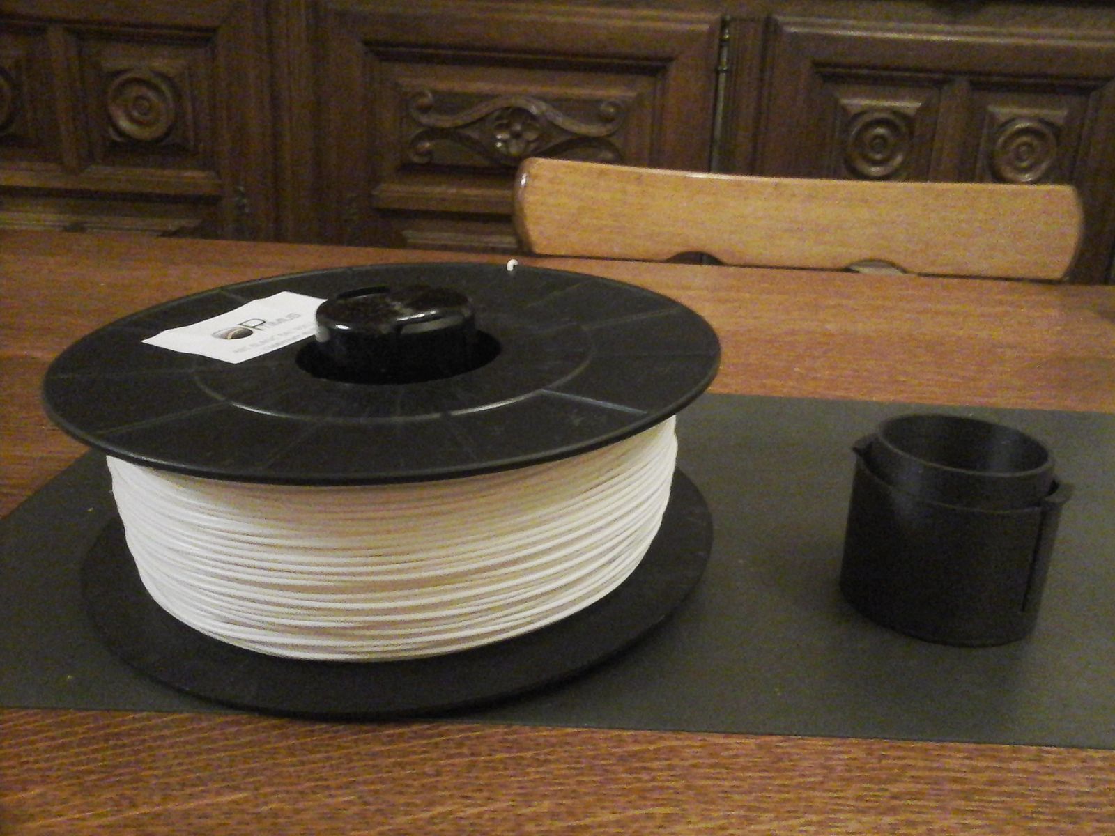

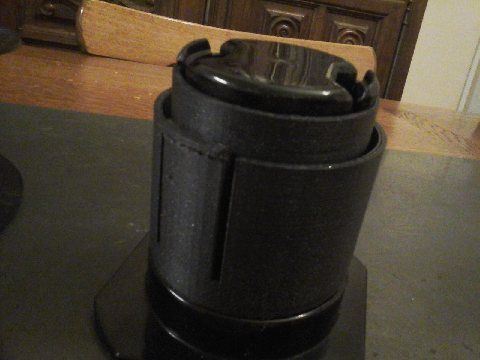

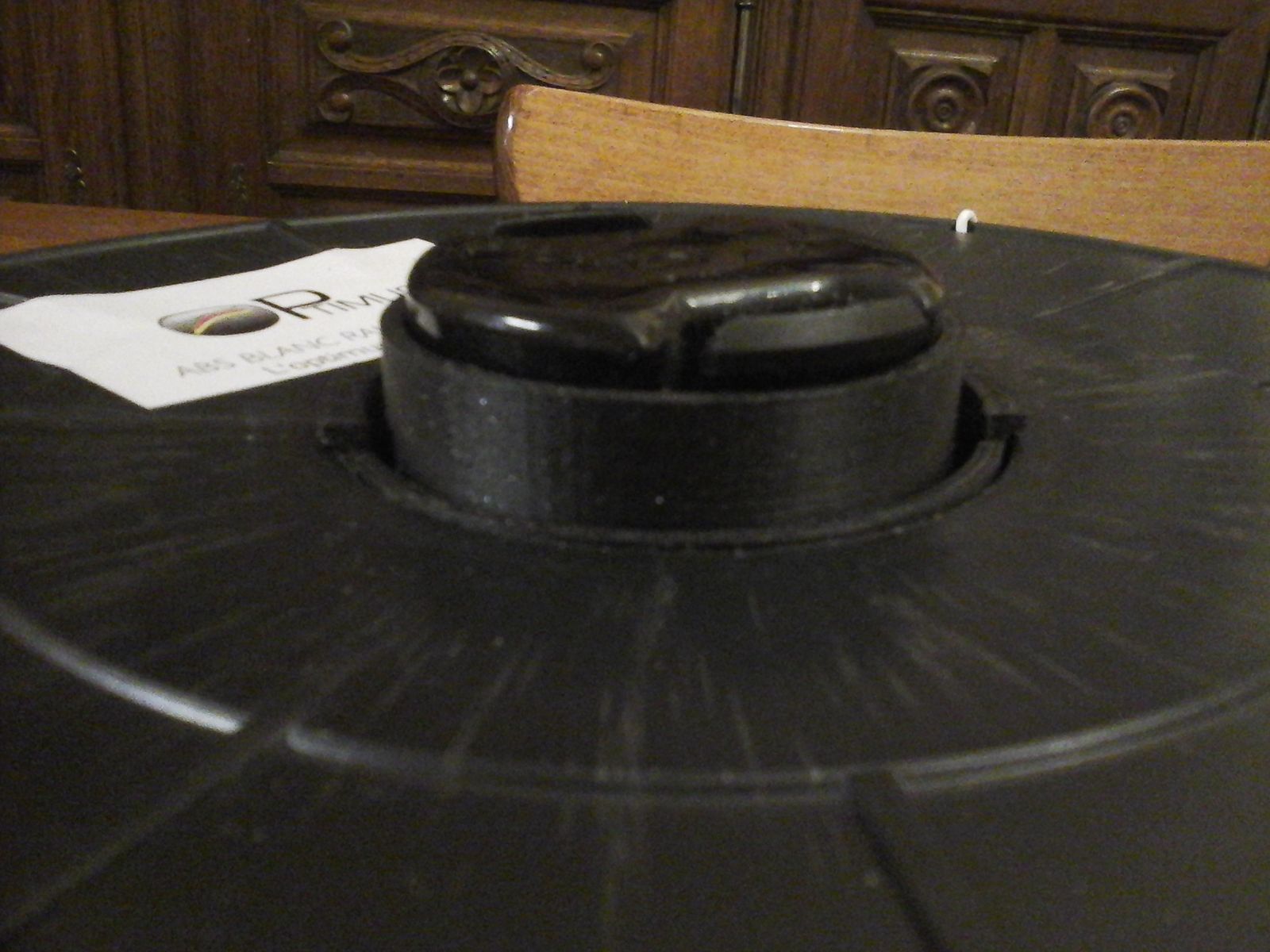

oscar2000 Posté(e) Janvier 12, 2016 Auteur Posté(e) Janvier 12, 2016 (modifié) sur ma flashforge, les porte bobines ont un diamètre de 52 mm environ, et les bobines livrées avec la machine sont adaptées à ce diamètre. en revanche, les bobines filament-abs ont un diamètre de 67 mm, le jeu est très important. une fois, lors d'une impression d'une dizaine d'heures, la bobine est sortie du porte bobine, est tombée sur mon bureau et le fil a fait un gros noeud. l'extruder n'arrivait plus à aspirer le fil, trop de frottement et de résistance. bref, pièce foutue... j'ai donc imaginé une pièce intermédiaire amovible que j'utiliserai avec ces bobines filament-abs pour ceux qui sont intéressés par mes créations, je peux envoyer les fichiers dans le format souhaité. en paiement libre, vous envoyez une somme de votre choix, de zéro euro centime à ce que vous voulez, paiement en bitcoin à cette adresse : 198P7Erk4Ze3Q3su3hwCZZ5wscRrBn1GwQ Modifié (le) Janvier 12, 2016 par oscar2000

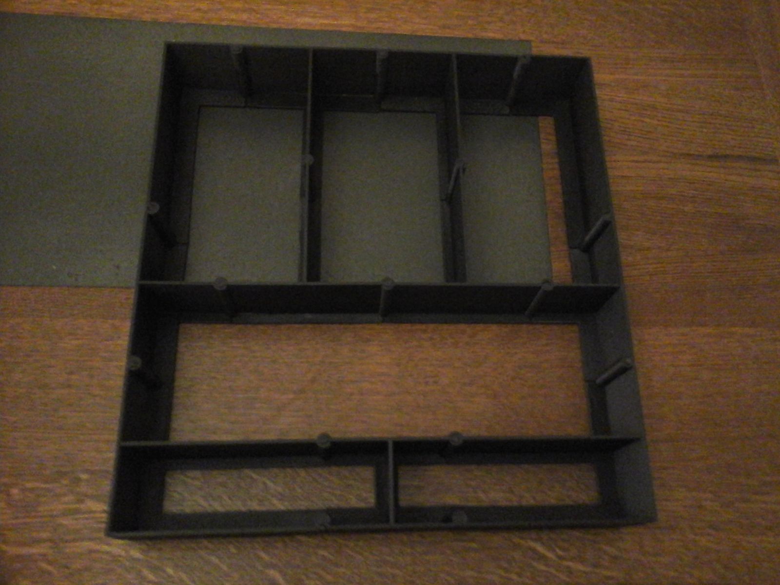

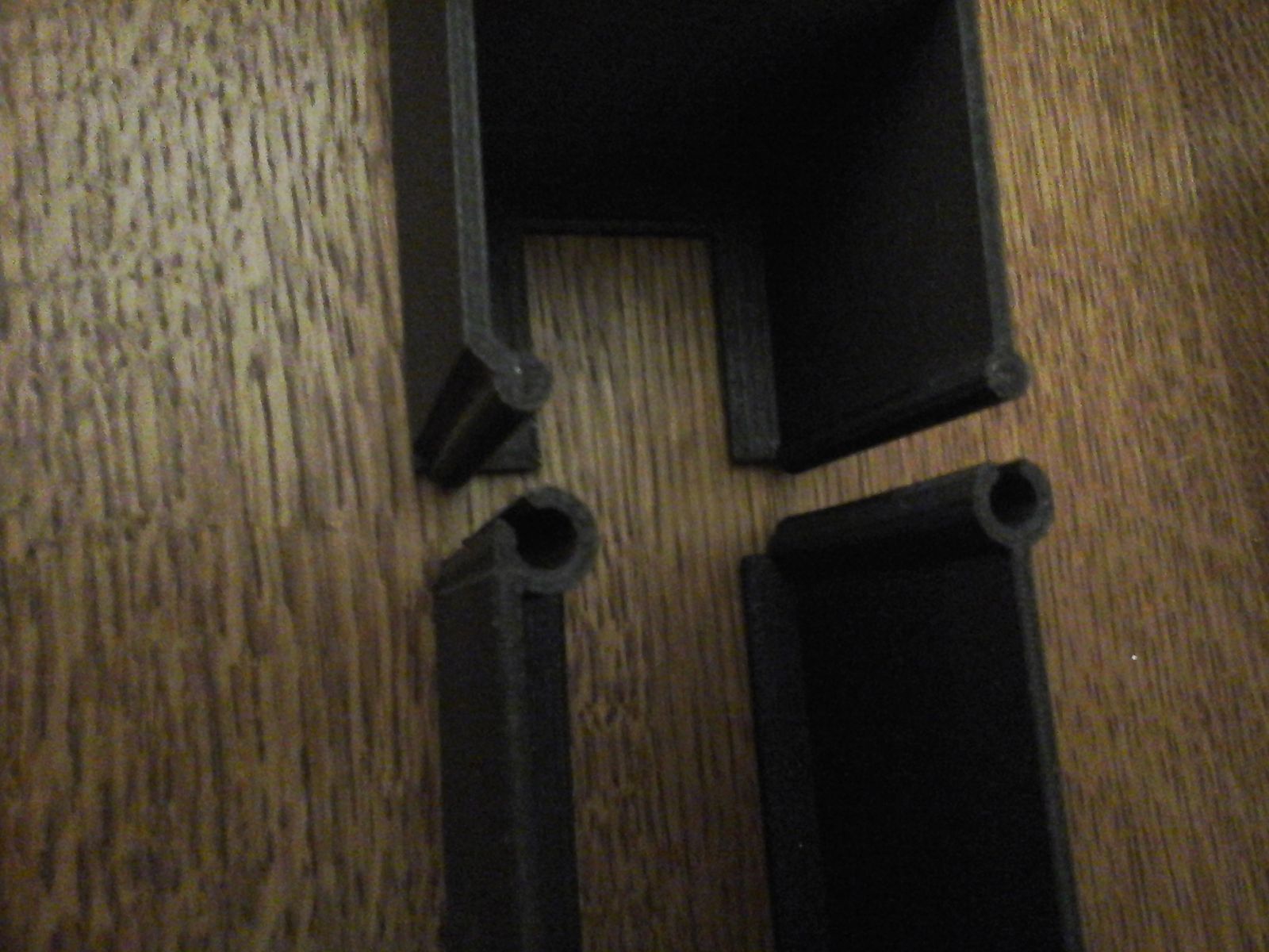

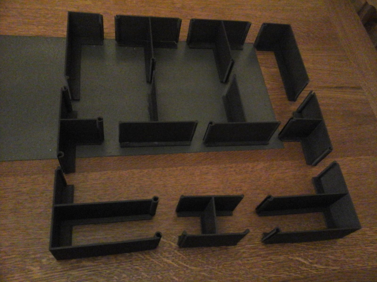

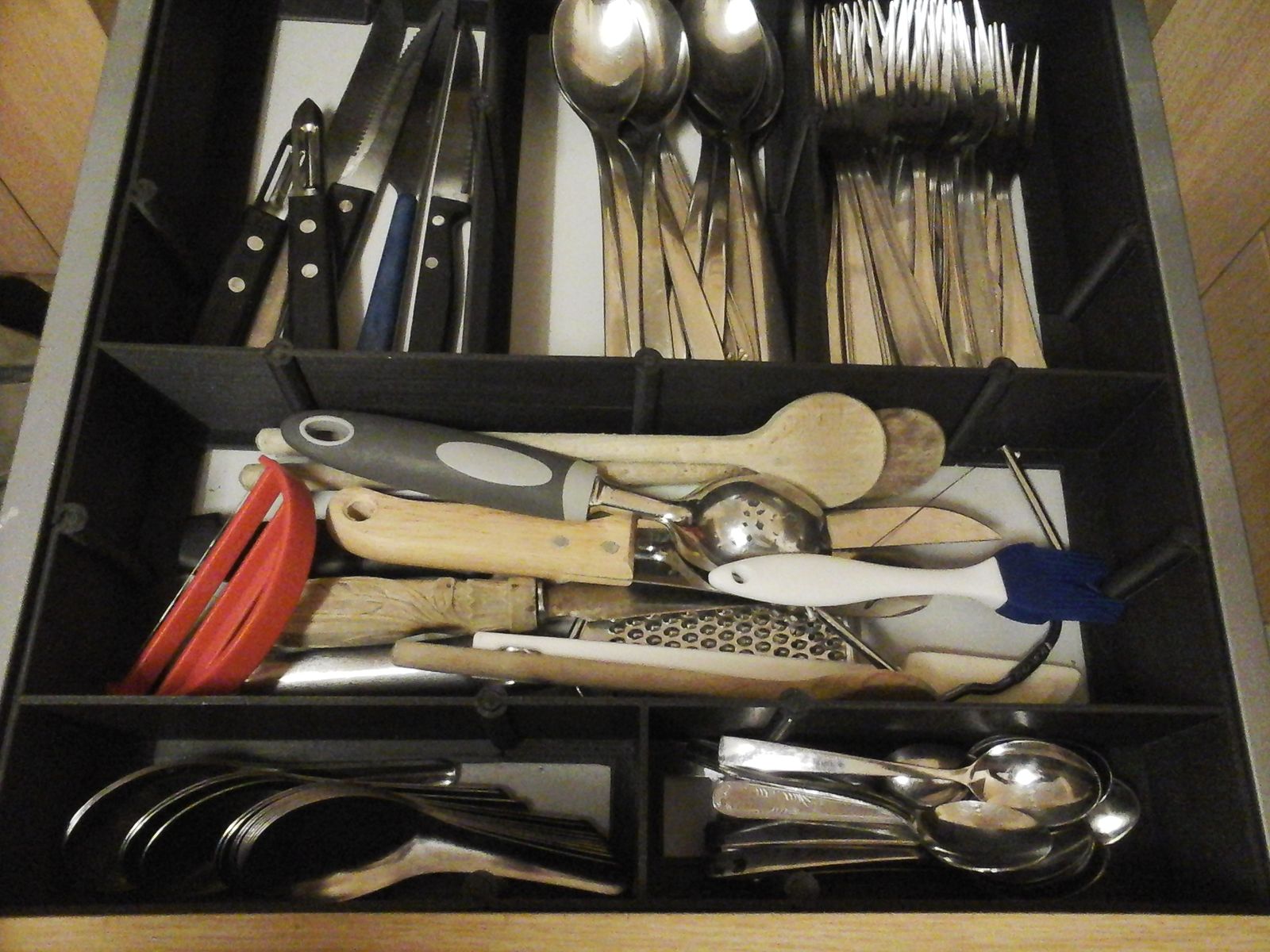

oscar2000 Posté(e) Janvier 23, 2016 Auteur Posté(e) Janvier 23, 2016 (modifié) une réalisation qui m'a pris pas mal de temps, puisque l'ensemble fait 40 x 43 x 7 cm3. mon imprimante a un volume d'impression, de 20 x 15 x 15 cm3, j'ai donc fait plusieurs pièces qui s'assemblent les unes aux autres par une forme spécifique. j'ai eu la bonne intuition de laisser 0,5 mm de jeu entre le cylindre et la pince qui vient entourer le cylindre, l'assemblage est parfait. bon, il y a bien sûr le défaut de warping qui est relativement important (2 à 3 mm), mais qui ne gêne pas du tout pour cette utilisation dont on recherche le coté pratique plus que l'esthétique. ma mère m'a déjà passé commande pour son tiroir à elle. ça sera une commande gratuite, mais qui pourra peut être servir de pièces témoin et ramener d'autres clientes. en réduisant la hauteur des pièces en périphérie (seule la hauteur de séparation des compartiments est utile), on pourrait arriver aux alentours de 300 g ou moins. je connais des personnes prêtes à me les acheter pour 30 euros pour ceux qui sont intéressés par mes créations, je peux envoyer les fichiers dans le format souhaité. en paiement libre, vous envoyez une somme de votre choix, de zéro euro zéro centime à ce que vous voulez, paiement en bitcoin à cette adresse : 198P7Erk4Ze3Q3su3hwCZZ5wscRrBn1GwQ Modifié (le) Janvier 23, 2016 par oscar2000
Motard Geek Posté(e) Janvier 24, 2016 Posté(e) Janvier 24, 2016 Pratique ça ! En PLA ? En tout cas quand on voit le prix en magasin c'est bien sympa de pouvoir imprimer du sur-mesure
delirium07 Posté(e) Janvier 24, 2016 Posté(e) Janvier 24, 2016 elle marche bien cette petite flashforge
oscar2000 Posté(e) Janvier 25, 2016 Auteur Posté(e) Janvier 25, 2016 non, je n'imprime qu'en abs exclusivement. le coté dégradable du pla ne me plait pas.

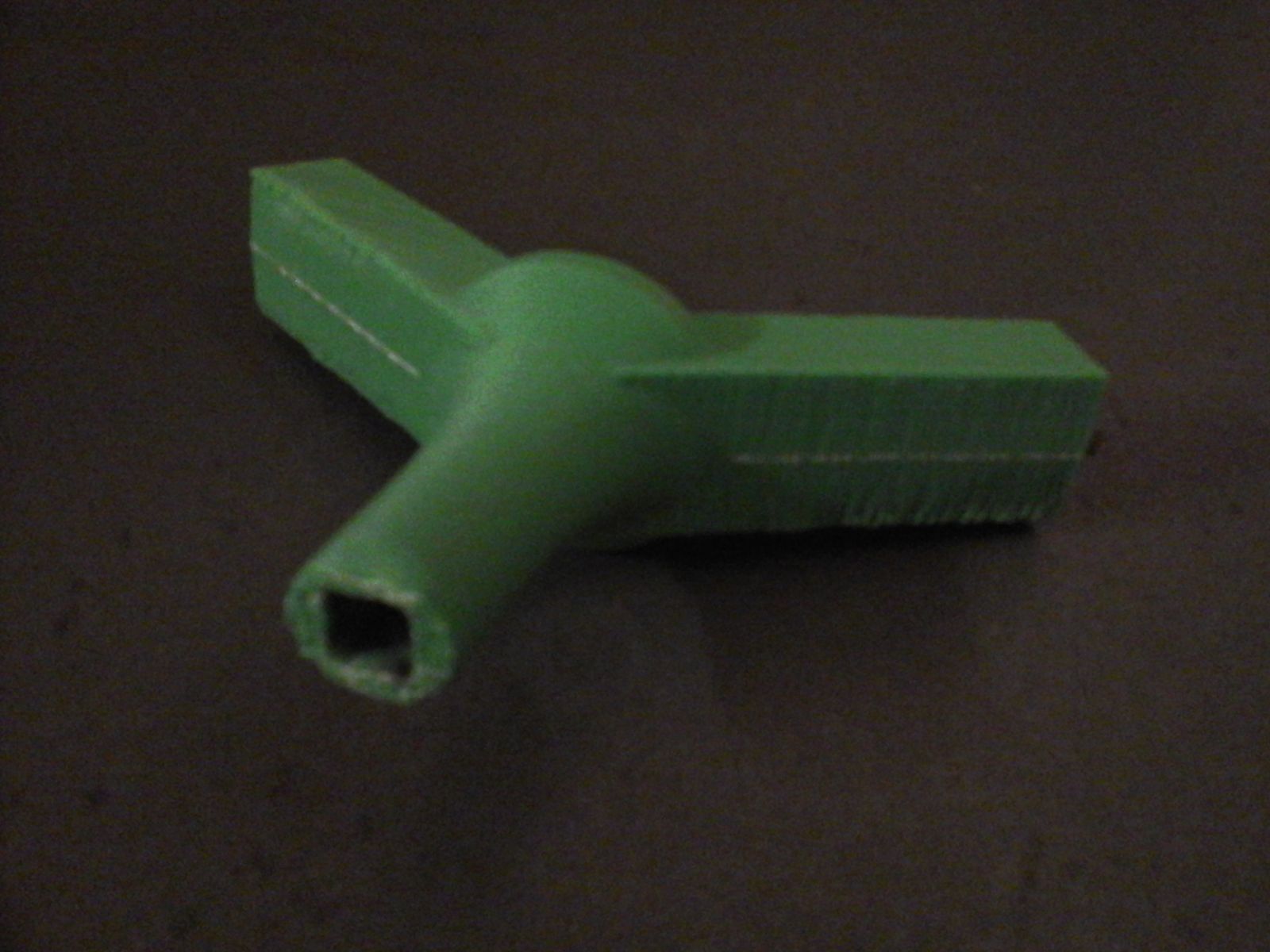

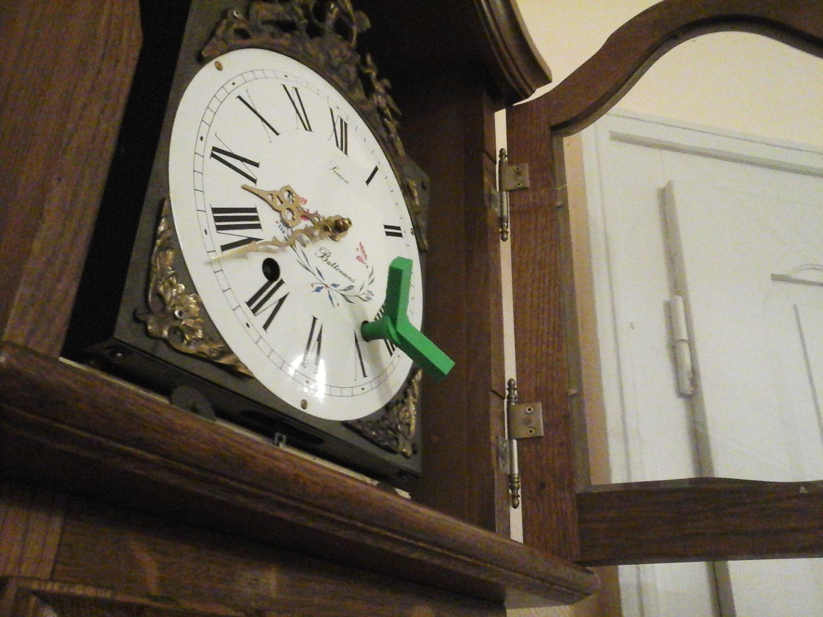

oscar2000 Posté(e) Janvier 26, 2016 Auteur Posté(e) Janvier 26, 2016 (modifié) mes enfants ayant perdu la clef carrée qui permet de remonter les poids de mon horloge comtoise, j'ai du improviser ceci : pour ceux qui sont intéressés par mes créations, je peux envoyer les fichiers dans le format souhaité. en paiement libre, vous envoyez une somme de votre choix, de zéro euro zéro centime à ce que vous voulez, paiement en bitcoin à cette adresse : 198P7Erk4Ze3Q3su3hwCZZ5wscRrBn1GwQ Modifié (le) Janvier 26, 2016 par oscar2000

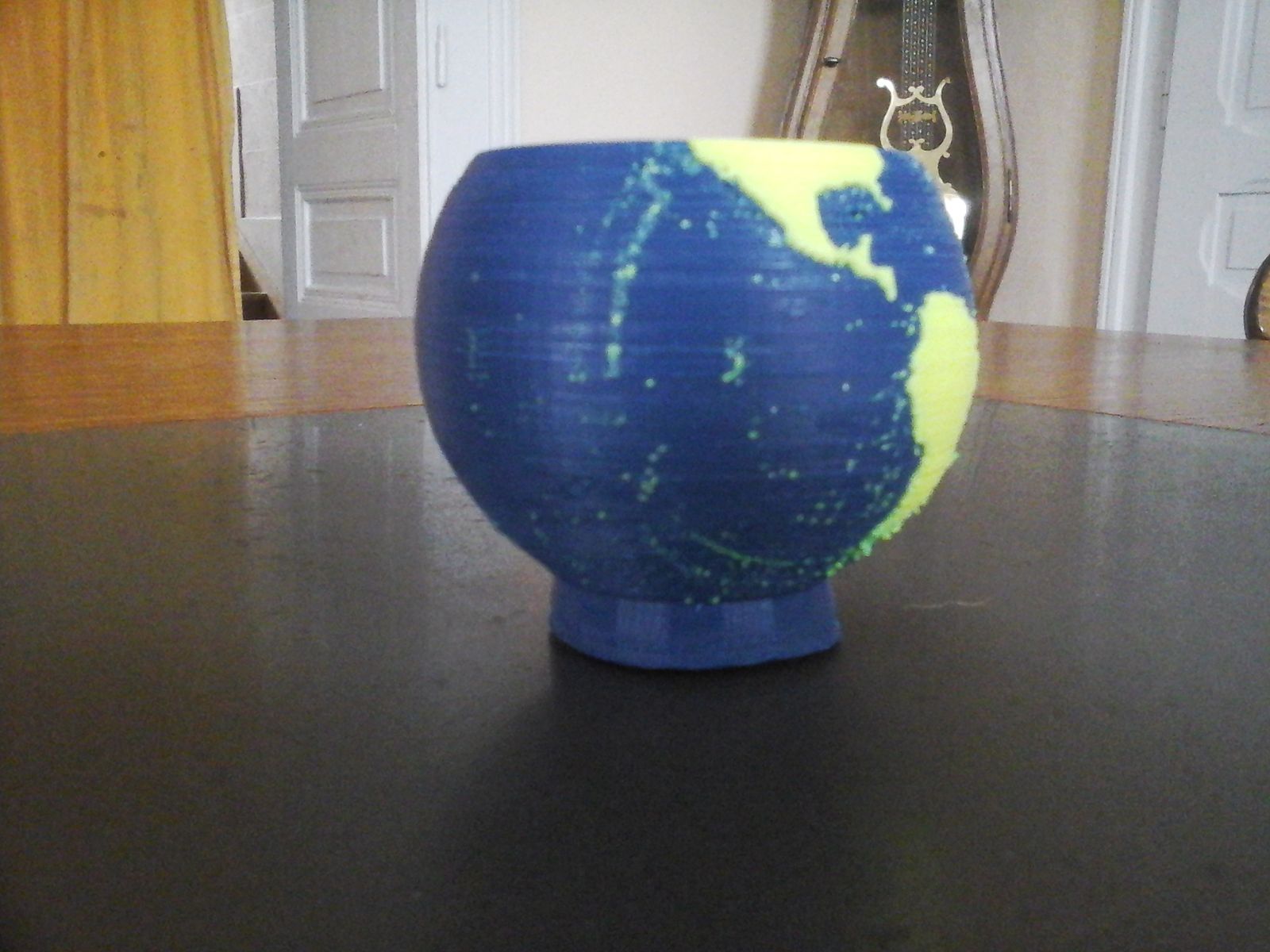

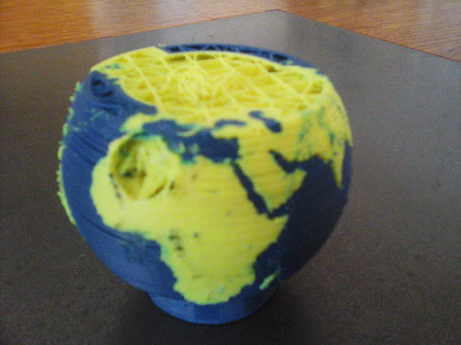

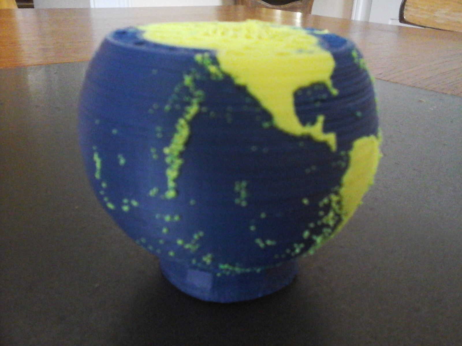

oscar2000 Posté(e) Mars 6, 2016 Auteur Posté(e) Mars 6, 2016 (modifié) après avoir longtemps cherché comment utiliser la double extrusion, voici un essai, pas entièrement concluant comme vous le voyez ici : déjà, il y a eu un problème d'impression vers les 2/3, le globe s'est détaché, et il s'est collé sur un extrudeur au niveau de l'algérie, donc il y a un gros trou à cause de la chaleur, ça a fondu. mais il y a aussi un autre défaut : quand on passe d'une couleur à l'autre, il y a un tout petit bout de plastique d'une couleur qui reste et qui se met à un endroit où il ne devrait pas être. ainsi, sur le globe, on voit une quantité d'îles plus ou moins grosses qui n'ont rien à faire là, voir sur la 2ème photo. on arrive à améliorer un peu en grattant juste avec l'ongle, mais c'est pas encore parfait, voir la 3ème photo. on arrive encore à améliorer avec un peu de ponçage à la dremel, mais c'est un gros boulot qui nécessite attention et soin, puis pour atténuer toutes les rayures du papier de verre, il faudra compléter avec un bain de vapeur à l'acétone... mais je ne suis pas encore équipé pour... Modifié (le) Mars 6, 2016 par oscar2000
delirium07 Posté(e) Mars 6, 2016 Posté(e) Mars 6, 2016 c'est un bon début pour un premier essai je pense qu'avec quelques réglages tu devrais avoir quelque chose de sympa
oscar2000 Posté(e) Mars 6, 2016 Auteur Posté(e) Mars 6, 2016 oui, il y a de toute évidence à améliorer ça. mais comment ? je n'ai pas vraiment de paramètres visibles à faire varier... je pense que ça nécessitera pas mal de post prod...
Rico983 Posté(e) Mars 9, 2016 Posté(e) Mars 9, 2016 Quand tu imprime en double extrusion , une option permet d'imprimé une tour pour nettoyé les buses à chaque changement de couleur , a voir avec le slicer que tu utilise.

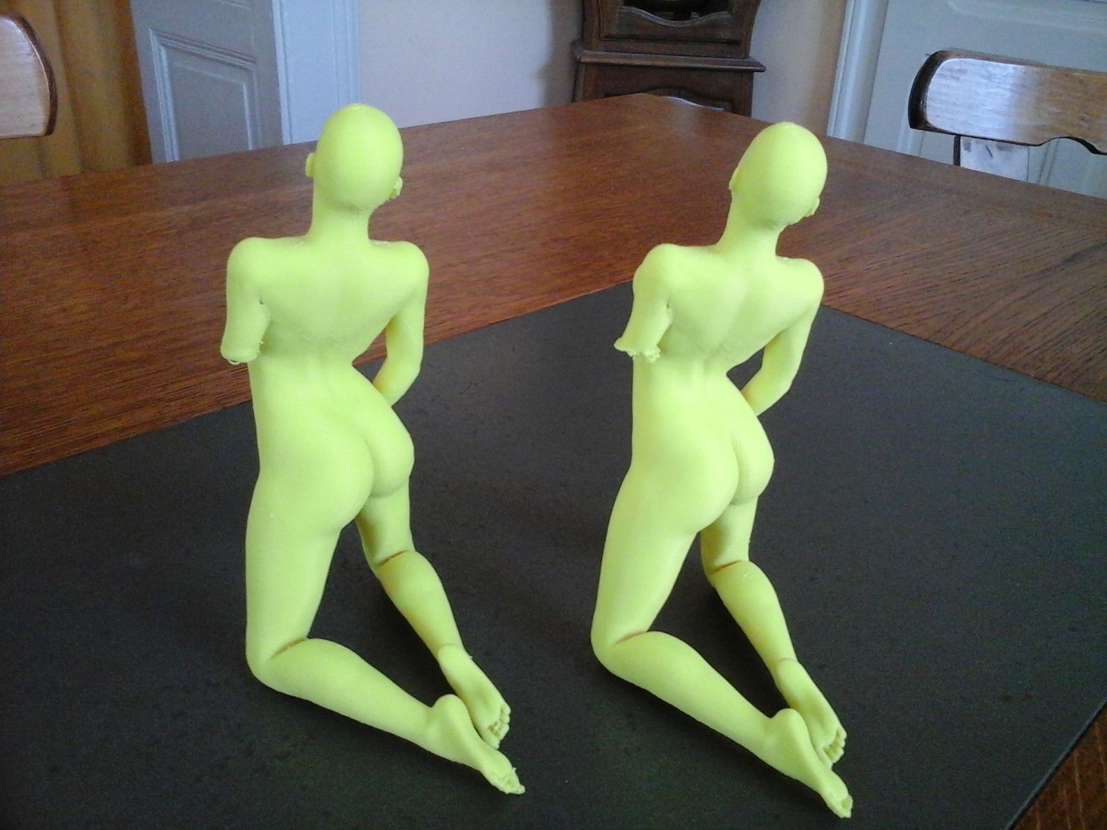

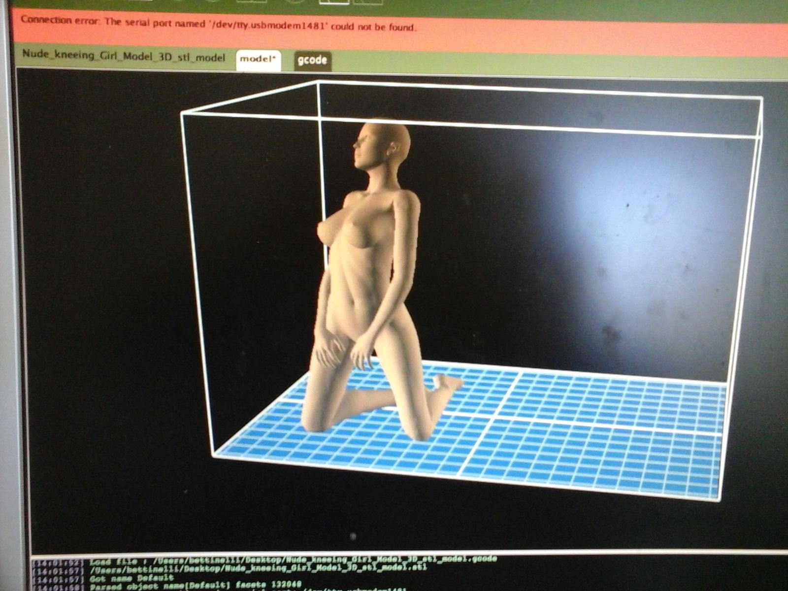

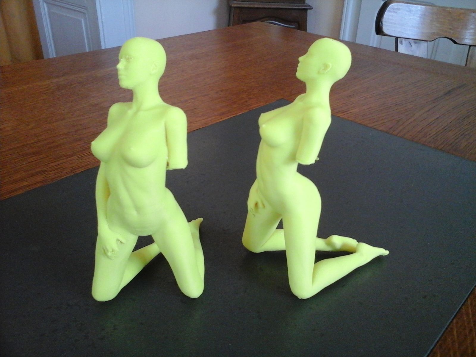

oscar2000 Posté(e) Mars 27, 2016 Auteur Posté(e) Mars 27, 2016 une figurine trouvée sur internet, elle n'est pas de moi. mais comme j'aime bien les femmes nues, j'ai téléchargé quelques fichiers, (je ne les ai pas encore tous imprimés). ce qui est intéressant à constater, c'est que pour les deux essais, le bras gauche a été complètement raté et au même endroit. je pense que les supports sont trop souples, mais je n'ai pas encore trouvé comment les renforcer.
oscar2000 Posté(e) Mars 27, 2016 Auteur Posté(e) Mars 27, 2016 le bout des doigts de la main droite aussi est raté, mais ce n'est pas ce qui attire l'oeil en premier
filament-abs.fr Posté(e) Avril 6, 2016 Posté(e) Avril 6, 2016 Il faut renforcer l'infill au niveau des doigts. Quant aux supports, il faut les élargir pour les rendre plus stables sinon ils finissent par tomber en cours d'impression. Mais hormis ces problèmes, le résultat est très bon!

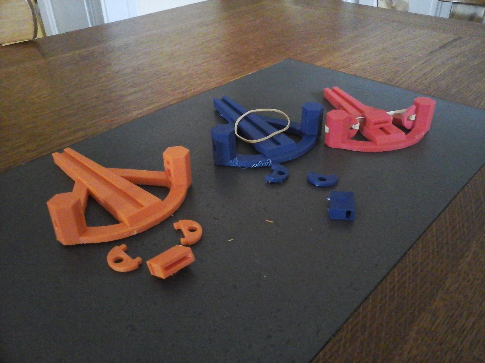

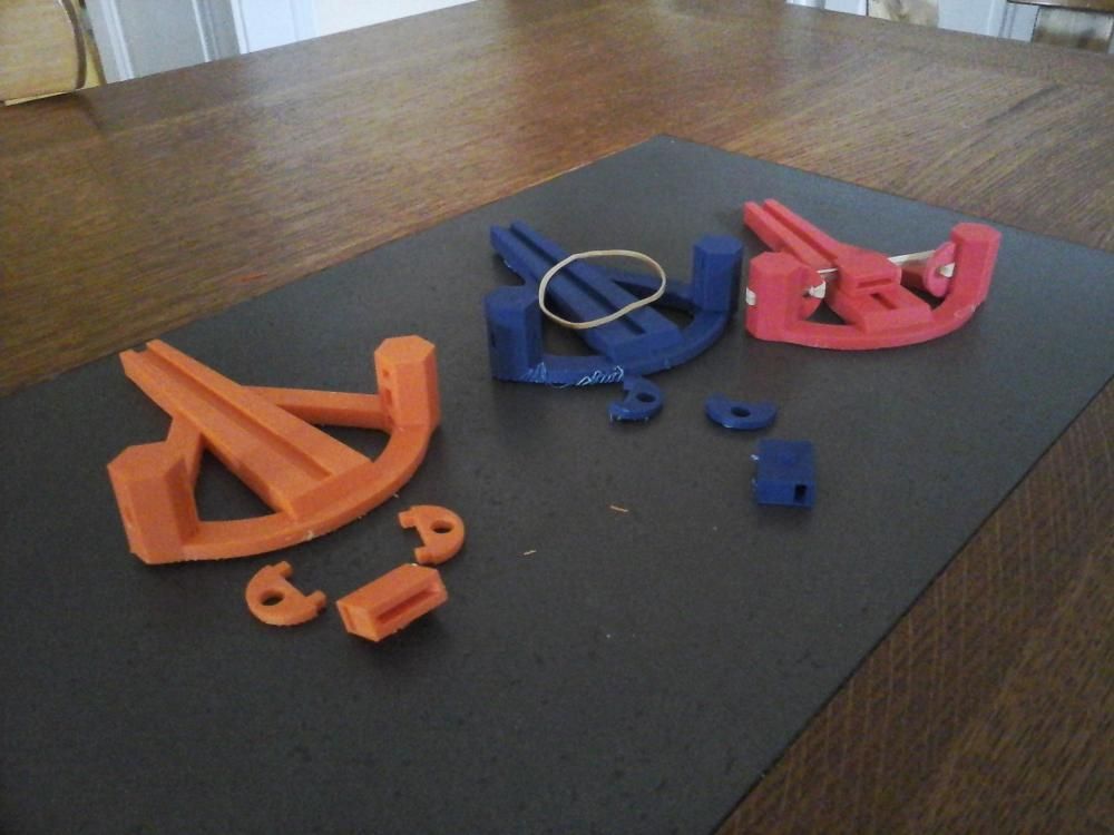

oscar2000 Posté(e) Avril 16, 2016 Auteur Posté(e) Avril 16, 2016 j'ai trouvé sur internet un fichier de petit objet amusant pour les enfants : une arbalète qui envoie des pièces de 1 centimes, propulsées par un bête élastique. moins de 40 grammes l'unité, et ça fonctionne bien. prix de revient 60 centimes environ, vendu 2 euros à mes gamins, j'ai 1,40 euros de bénéfice par bestiole. mes gamins les revendent dans la cour de l'école à 4 euros l'unité, avec 1 projectile offert en action publicitaire, ils ont 1,99 euros de bénéfice. il y a un petit marché pour ces objets

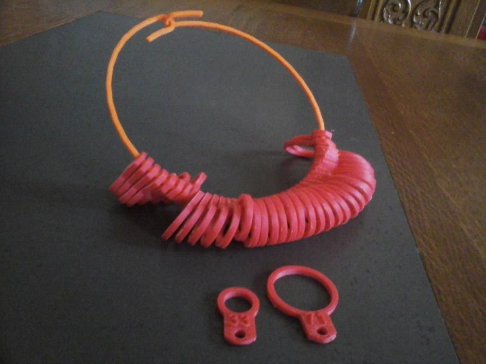

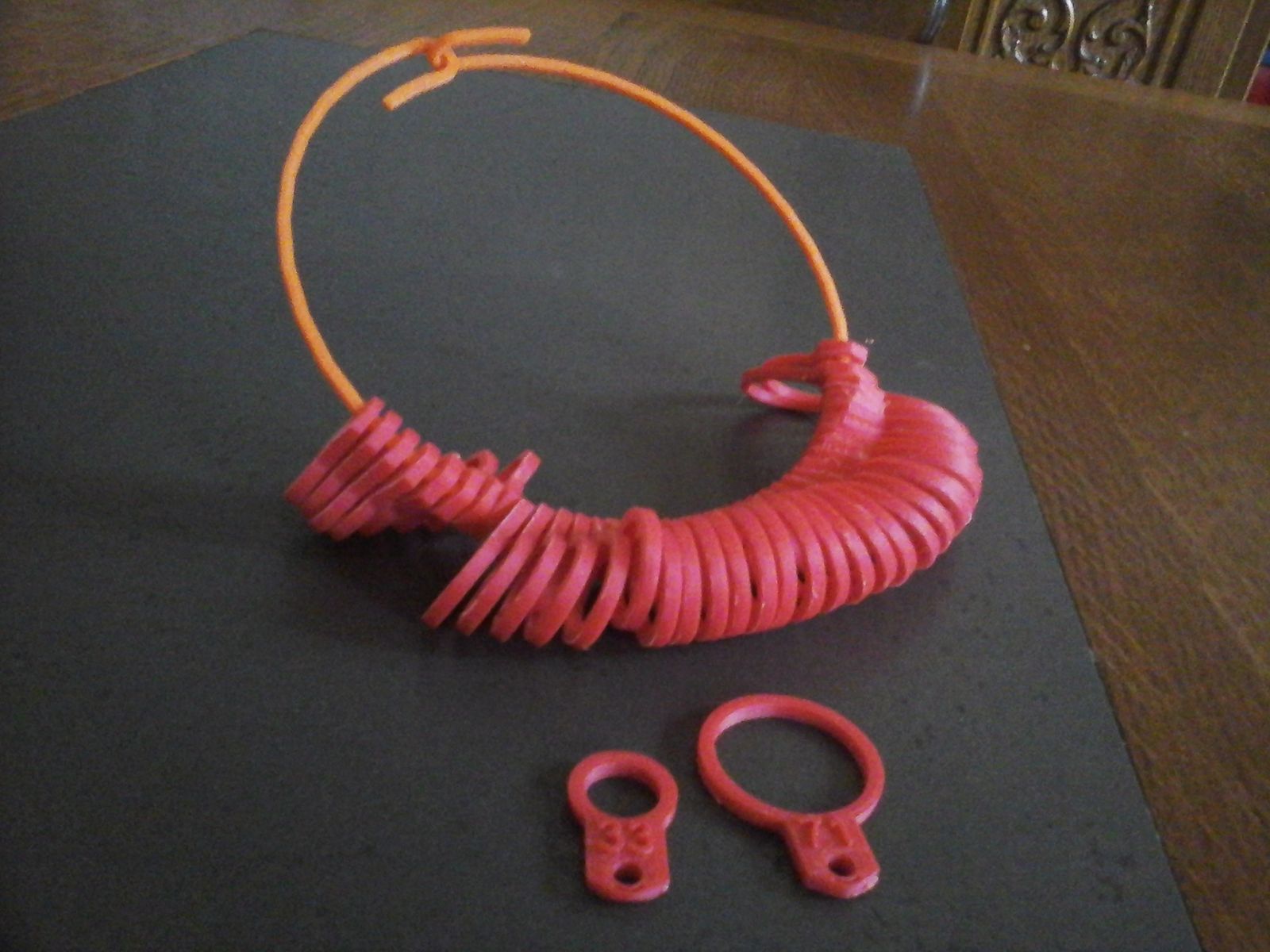

oscar2000 Posté(e) Avril 16, 2016 Auteur Posté(e) Avril 16, 2016 pour que ma fille ne soit pas en reste et qu'elle puisse vendre à ses copines des bagues imprimées (plusieurs motifs trouvés sur internet, une dizaine de couleur à choix), j'ai inventé un trousseau de mesureurs de doigt. j'ai toute une gamme de 33 à 71 mm de circonférence. j'ai réussi à tout imprimer en une fois, il a fallu les serrer un peu, mais ça passe. je ne sais pas si on voit bien l'écriture sur la photo mais sur l'objet réel, c'est très lisible et très propre.

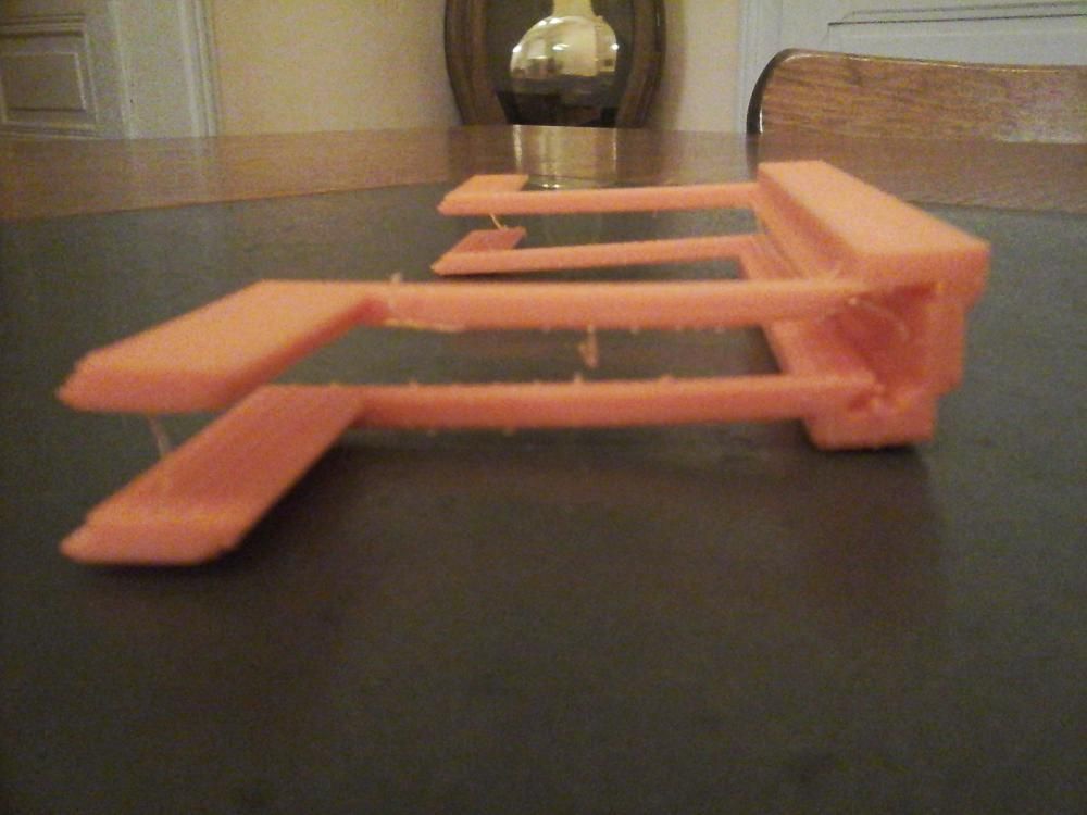

oscar2000 Posté(e) Avril 17, 2016 Auteur Posté(e) Avril 17, 2016 et une impression, ratée, je ne m'explique pas comment ça a pu arriver. je voulais clipser cette pièce sur une autre, impossible bien sûr à cause du décalage...
virus Posté(e) Avril 17, 2016 Posté(e) Avril 17, 2016 ça ressemble à une perte de pas sur un axe (j'ai eu le tour sur une impression au début ,il me manqué de puissance dans un moteur PAP) soit le moteur ,ou résistance sur l'axe
oscar2000 Posté(e) Avril 17, 2016 Auteur Posté(e) Avril 17, 2016 oui, mais pourquoi à ce moment là et pas après ? sans rien changer, j'ai fait d'autres impressions sans problème...
