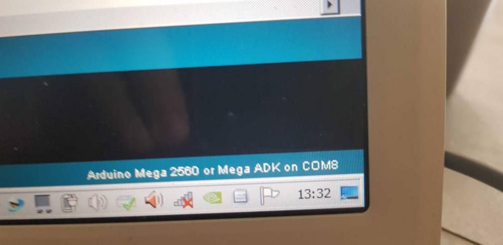

dadour13 Posté(e) Septembre 12, 2018 Auteur Posté(e) Septembre 12, 2018 Bon je suis face à la bête Je vais commencer par ouvrir ide arduino 1.0.1Envoyé de mon SM-G950F en utilisant Tapatalk
dadour13 Posté(e) Septembre 12, 2018 Auteur Posté(e) Septembre 12, 2018 Bon je suis face à la bête Je vais commencer par ouvrir ide arduino 1.0.1Envoyé de mon SM-G950F en utilisant TapatalkJe vais commencer par l astuce de didroid m a proposé Envoyé de mon SM-G950F en utilisant Tapatalk

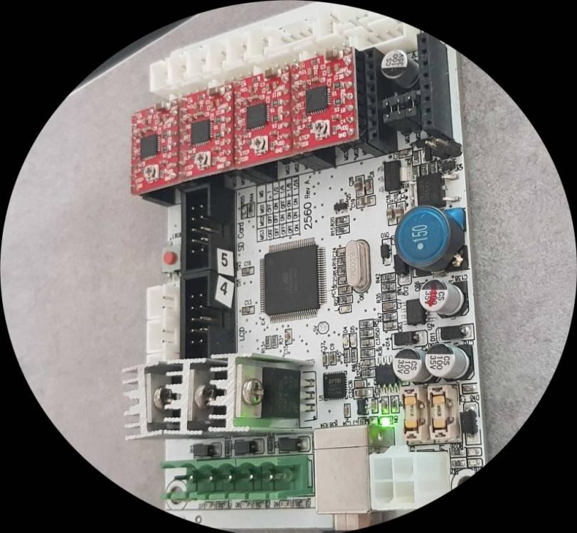

dadour13 Posté(e) Septembre 12, 2018 Auteur Posté(e) Septembre 12, 2018 ConnecterEnvoyé de mon SM-G950F en utilisant Tapatalk
dadour13 Posté(e) Septembre 12, 2018 Auteur Posté(e) Septembre 12, 2018 Led verteEnvoyé de mon SM-G950F en utilisant Tapatalk

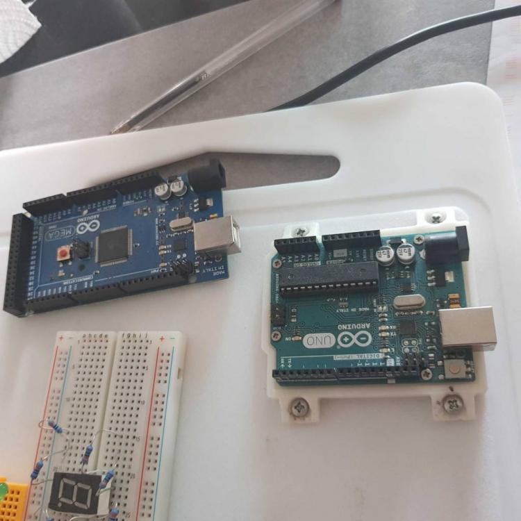

dadour13 Posté(e) Septembre 12, 2018 Auteur Posté(e) Septembre 12, 2018 Bon j'ai vue que je pouvez le faire avec un mega2560 ou un UNO.G les 2.Envoyé de mon SM-G950F en utilisant Tapatalk
dadour13 Posté(e) Septembre 12, 2018 Auteur Posté(e) Septembre 12, 2018 (modifié) je crois que j'ai fait une bêtise la led verte est toujours mais la rouge clignote est-ce correcte? Envoyé de mon SM-G950F en utilisant Tapatalk Modifié (le) Septembre 12, 2018 par dadour13

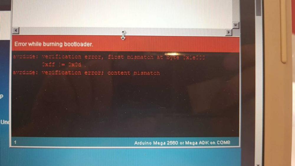

dadour13 Posté(e) Septembre 12, 2018 Auteur Posté(e) Septembre 12, 2018 (modifié) Après relecture des branchements j'ai refait le teste et j'ai une erreur dans IDE bon je pense être sur la bonne voie mais voilà j'ai suivi les différent suivant : le site http://arduino-er.blogspot.com/2016/06/arduin-uno-as-isp-to-burn-bootloader-to.html http://www.gammon.com.au/forum/?id=11635 un complément d'information pour bien comprendre. AVRDUDE m'embête !!!! Modifié (le) Septembre 12, 2018 par dadour13
