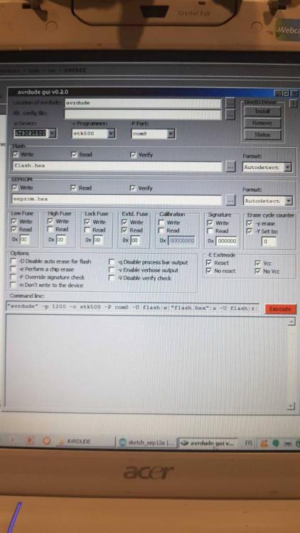

je ne sais pas!!!
j'ai fait le parcours pour trouvé des information mais là même si je la connect en USB la LED rouge clignote!!!
je ne sais pas si c'est bon
AVRDUDE m'enpêche de finaliser IDE ARDUINO

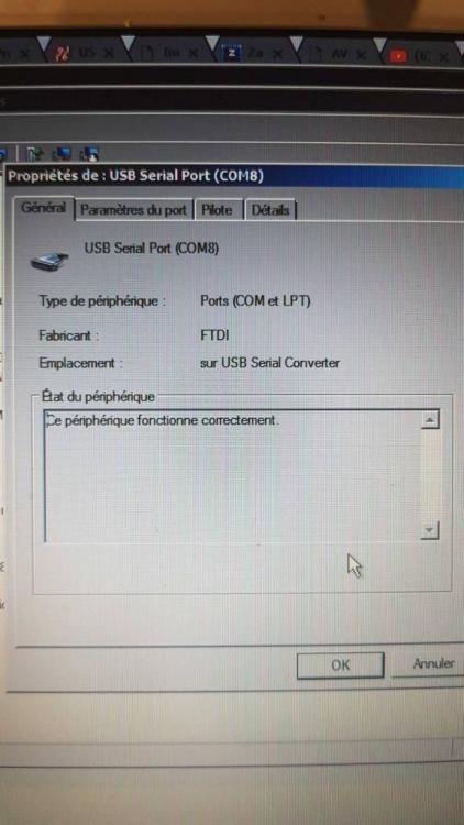

FTDI pour identifier la connection entre la carte mère et mon pc5a00eaca018ca9cef74e5e6c65486712.jpg

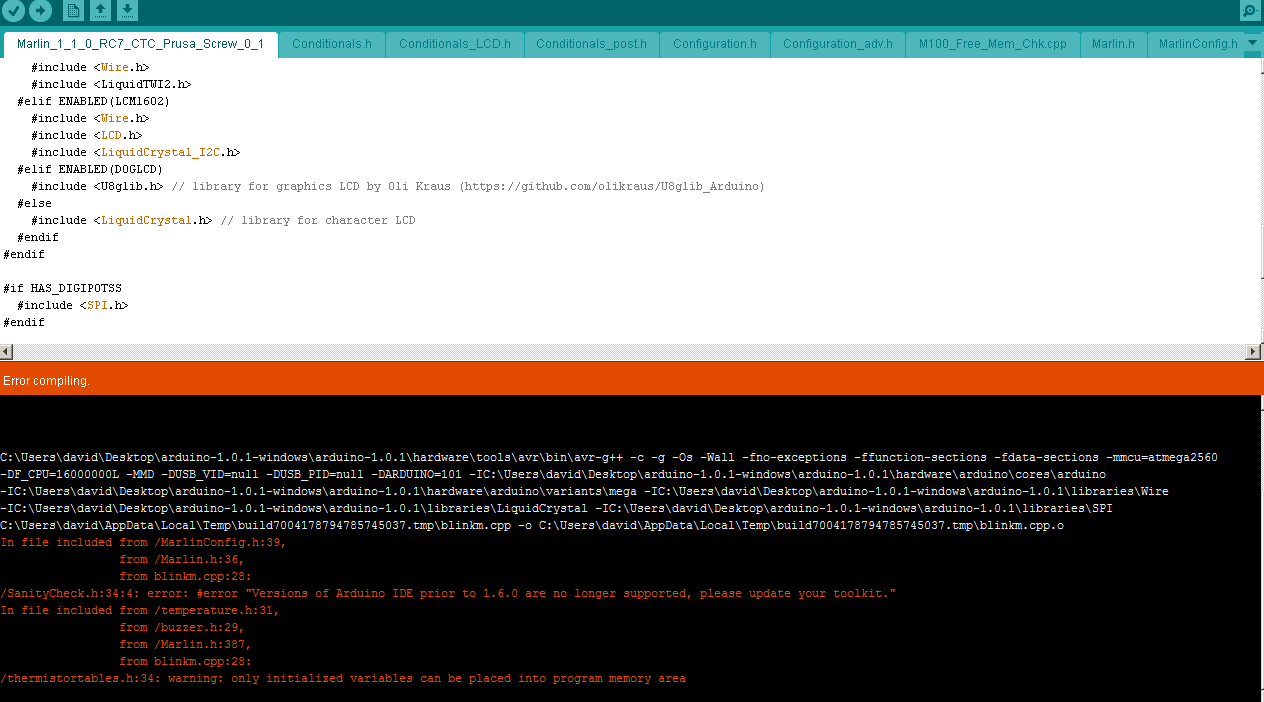

comment tu selection les dossier pour CTC2560.
je trouve MARLIN.ino mais pas pour CTC. quand je fais une verification il me demande de faire une correction sur la taille du bed X and Y
pour info je joins AVRDUDE-GUI cela sera plus facile a selectionner en mode GUI
avrdude-gui.exe
Je ne comprends pas, as tu bien modifié le fichier boards.txt de Arduino 1.0.1 ? Il faut que tu utilise la version linux si tu es sous linux. As tu sélectionnes la carte et le port USB ? Puis envoyer marlin sur ta carte ?

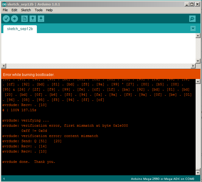

avant de faire n'importe quoi il serait bien de reprendre depuis la tentative du bootloader.
deuxième tentative pour uploader le bootloader via l'arduino as isp en suivant les branchements
j'ai une erreur et je ne sais pas pourquoi.
rapportuploadbooloader.txt
Modifié (le) par dadour13
ajout d'information complémentaire

quel ARDUINO IDE doit être utiliser en premier?
avec la 1.O.1 pour faire de mon ARDUINO UNO as ISP et plein d'erreur remonte lors de la vérification.
parcontre avec le IDE 1.6.4 aucun soucis lors de la lecture des log, rien n'est orange!!!

je continue avec ide 1.6.0 (mais pourquoi tu fais çà ?)
Eh bien quand tu cherches sur Internet tu te fais intoxiqué par différentes recommendations attention si, attention ça...
Donc comme étant un newbe je suis bêtement les recommandations, vas savoir pourquoi et là , plein de ligne orange d'erreurs dans les LOG.
Je ne suis pas expert, mais pour éviter cela je me dis( passe en IDE SUPÉRIEUR peut être que les erreur partiront. )
Bingo 1.6.4 fonction bien et dans la compilation aucune erreurs

Bon cette fois je lance la séquence pour le bootloader.
Mon ARDUINO, une fois de plus clignote dans tout les sens et après quelques longues seconds plutard la LED ROUGE s'allume. Là je comprends que çela marche, le transfert du BL a fonctionné, je vérifie sur les log de IDE pour savoir si une erreur
Et un joli message me dit transfert bien effectué.
Jusqu'à maintenant tout vas bien.

La je continue avec mon IDE 1.6.4.
je cherche de partout : comment uploader le firmware de mon imprimante GT2560.
Tu fais le tour de linternet et puis via le forum on me donne la réponse merci encore.
Je vérifie la langue avant de compiler je fais la modif en fr.

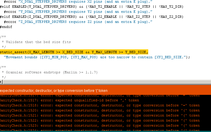

Je compile
Et là c'est le drame
Plein de code erreur en orange.
Ça m'énerve
Ras le bol des conventions.
Je prend l'IDE 1.8.4 je compile j'envoie et là bingo ça marche.

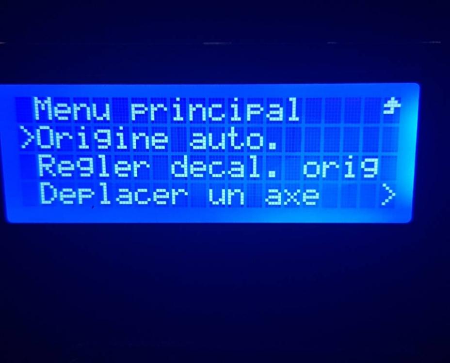

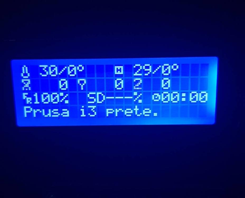

Je reconnecte tout les cordons câble et faisceau sur ma carte, je mets sous tension tout fonctionne à merveille.

Salut ! Effectivement tu as du avoir des erreurs fpos_t non ? Il suffit simplement de changer fpos_t par fpost.

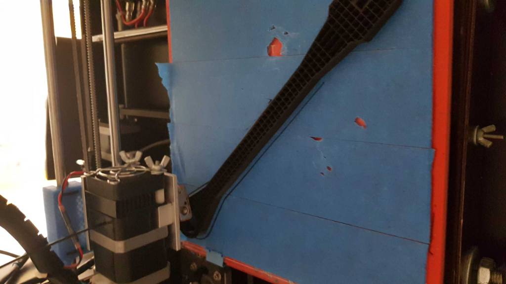

Il y a aussi un problème entre la création d'une pièce de contrôle qui permet de contrôler si le coefficients pour les moteurs pas à pas en X et Y sont correctement.
La croix de contrôle fait 10 cm en X er 10 cm en Y et 2 mm en hauteur et 2mm en largeur.
Je lance l'impression en 0.2
Une fois fini
Je vérifie si la longueur fini correspond à la longueur défini.
Je mesure le X normalement 100mm ou 10cm ainsi que Y.
Si pas bon je corrige mon coef jusqu'à obtenir la bonne longueur.
Puis la hauteur
Ne doit pas excéder les 2mm.
Envoyé de mon SM-G950F en utilisant Tapatalk
