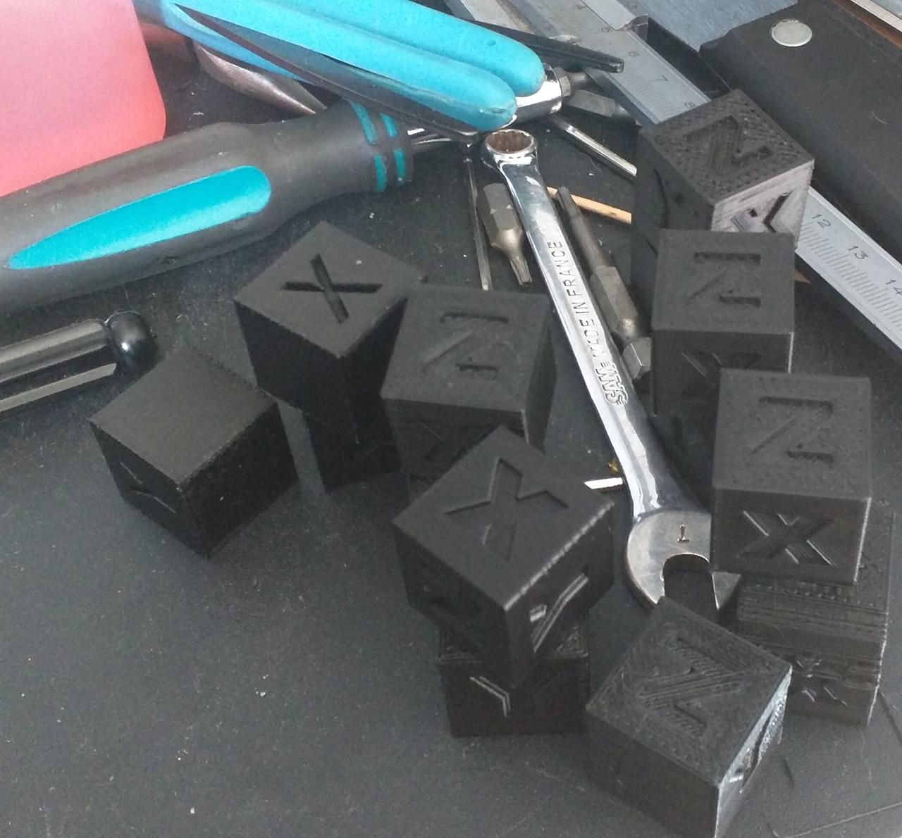

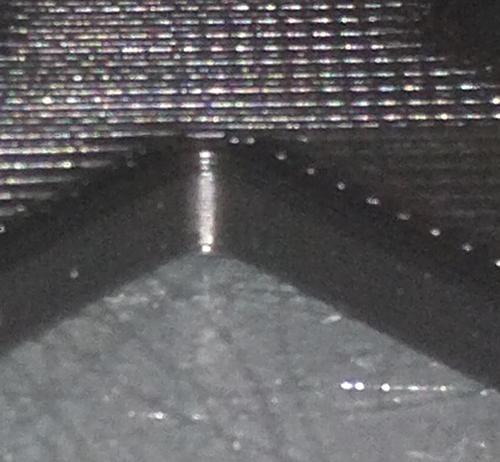

Guizboy Posté(e) Septembre 15, 2018 Posté(e) Septembre 15, 2018 (modifié) J'arrive dans l'avant dernière phase de mon projet après 6mois d'adaptation. Aujourd'hui, j'attaque les essais avec la carte MKS S-Base 32bits (avec module Ethernet) couplée avec un écran TFT MKS 3.2" Histoire de donner le ton, voici à quoi ressemble le chantier (à mon avis le terme est bien choisi) Pour mettre tout ça en place j'ai suivi en partie le tuto de @JL3D46 (Merci pour le taf au passage !) qui se trouve >>>ICI<<< Pour le reste, j'ai adapté et surtout... galéré Pour les Vrefs avec les pilotes DRV8825 avec un R100, j'ai suivi le tableau de @stef_ladefense Dans le cas présent : Les moteurs des axes X, Y et Z sont identiques avec une Inom de 1.7A Le moteur à réducteur de l'extrudeur a une Inom de (Imax / racine2) = 0.71A D'après la formule Inom*5*Rsense : 0.71*5*0.1 = 0.36 Ce qui donne un Vref de 0.6 pour X, Y, Z. Et 0.36 pour l'extrudeur. Malheureusement l'extrudeur, avec ce Vref, saute des pas sans arrêt. Je vais donc le remonter et poursuivre mes essais. J'ai imprimé mon premier cube de test pour voir ce que ça donne avec les valeurs d'origine d'accélération, etc... Les angles ont des espèces de picos chelous qui dépassent. Je ne sais pas encore de quoi ça vient. Si vous avez une idée, je suis preneur Bon, je retourne régler ce mic mac. Modifié (le) Septembre 15, 2018 par Guizboy Faute de frappe sur le calcul
Invité Posté(e) Septembre 15, 2018 Posté(e) Septembre 15, 2018 Le 15/09/2018 at 16:48, Guizboy a dit : Les angles ont des espèces de picos chelous qui dépassent. Je ne sais pas encore de quoi ça vient. Dérouler J'vais m'abonner à ton sujet, au cas où t'aurais des réponses à cette question, parce que l'une des miennes souffre un peu des mêmes symptômes. J'arrive à les atténuer via les valeurs de rétractation, mais pas à les supprimer complètement.
Guizboy Posté(e) Septembre 15, 2018 Auteur Posté(e) Septembre 15, 2018 (modifié) Le 15/09/2018 at 18:05, Chris V. a dit : J'arrive à les atténuer via les valeurs de rétractation Dérouler Ah, j'avais le même avantage avant, je pouvais jouer sur la rétraction. Mais depuis que je suis passé sur le kit Dyze avec le réducteur sur l'extrudeur, j'ai perdu beaucoup de vitesse. Ce serait bien que l'on puisse résoudre ça. Actuellement je cherche du côté des paramètres d'extrusion. Ça risque d'être long mais avec un peu de chance. Bon, déjà j'ai terminé les réglages d’accélération, le résultat est bien meilleur. Cette pièce de 100mm me sert à approcher mes réglages de pas en X et en Y. Ensuite je peaufine le réglage en imprimant un cylindre en STL HD. Je mesure en X, en Y puis en XY pour déterminer le faux rond et j'ajuste les valeurs de pas pour obtenir un cercle le plus parfait possible. Là il y a un réel mieux par rapport à la carte d'origine, observez la qualité sur les changements progressifs de direction en gros plan. Pas la moindre trace de marbrure sur les accélérations avec un vitesse de 40mm/s Je continue mes recherches. Modifié (le) Septembre 15, 2018 par Guizboy Reformulation

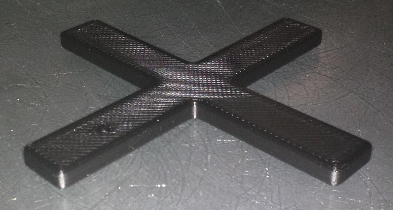

cmatec Posté(e) Septembre 15, 2018 Posté(e) Septembre 15, 2018 Bonsoir @Guizboy : Citation Bon, déjà j'ai terminé les réglages d’accélération, le résultat est bien meilleur Dérouler S'il est possible que tu détailles un peu plus, ce serait top !
pyriame Posté(e) Septembre 15, 2018 Posté(e) Septembre 15, 2018 Le 15/09/2018 at 16:48, Guizboy a dit : Les angles ont des espèces de picos chelous qui dépassent. Je ne sais pas encore de quoi ça vient. Dérouler Sa ressemble au dépôt de démarrage que j'ai sur mes cubes de calibration . J'ai passé 30 min a regarder l'imprimante travailler. J'ai cru que c'était la fin de ligne et un problème de retract. En fait quant la buse se positionne au début d'une ligne la giclé initial est trop abondante. A "jour frisant" on voit un paquet plus haut que le reste de la structure qui est écrasé au re passage de la buse pour le second tour. L'excès et refouler vers l’extérieur et sa se voit beaucoup plus sur le dessus et le dessous la ou les couche sont pleines et seulement sur un coin. Sa va peut être te donner des idées 1
Guizboy Posté(e) Septembre 16, 2018 Auteur Posté(e) Septembre 16, 2018 J'ai observé exactement le même phénomène [emoji6]J'ai fini par diminuer l'accélération de l'extrudeur qui était a 5000 [emoji19]J'ai un résultat correct avec la nouvelle valeur à 300 mais comme ça interagit avec l'accélération du X et du Y, il n'y a pas de valeur miracle.Va falloir que tout le monde tatone.L'accélération étant inversement proportionnelle au poids du chariot en X par exemple, la valeur de l'accélération avec le kit Dyze sera toujours plus basse qu'avec le modèle d'origine.Envoyé de mon Nexus 6 en utilisant Tapatalk
Guizboy Posté(e) Septembre 16, 2018 Auteur Posté(e) Septembre 16, 2018 Le 15/09/2018 at 19:39, cmatec a dit : S'il est possible que tu détailles un peu plus, ce serait top ! Dérouler Oui, bien sur. Le résultat de la croix est excellent mais ça repose sur deux astuces : Primo : Il faut comprendre que plus le poids de l'extrudeur est grand et plus il aura d'inertie. Ce qui implique qu'il sera plus difficile à lancer ainsi qu'à arrêter Considérant cela, il faut réduire l'accélération et augmenter le "Jerk" de manière à compenser ce poids en limitant les variations de vitesse le plus possible. Secundo : Là, c'est limite de la triche, ou plus exactement une astuce de conception. Le changement de direction le plus difficile à gérer sur une imprimante c'est l'angle droit. On casse l'angle droit avec un congé ou un chanfrein de petite taille (R~0.5) et on obtient un beau cube test de tricheur Bien entendu, le but n'était pas de tricher sur la croix de calibration. Elle sert à régler les pas moteur en X et Y ainsi qu'à vérifier les accélérations en ligne droite en plus des changements de directions à rapidité moyenne. Pour voir si la carte suit, il ne faut pas qu'il y ait de facettes sur les rayons à au moins 40mm/s. Actuellement j'essaie d'obtenir de beaux angles droits sans tricher mais c'est extrêmement difficile. Le plus joli pour le moment est celui qui est en bas à droite sur le haut de la pile. En comptant une moyenne de 17 minutes d'impression par cube et 5 minutes de modifications entre chaque, ça donne une idée du temps que peux prendre ce genre de réglage Si tu veux tester tes paramètres pour comparer, voici le stl de la croix de calibrage : Croix calibrage.rar

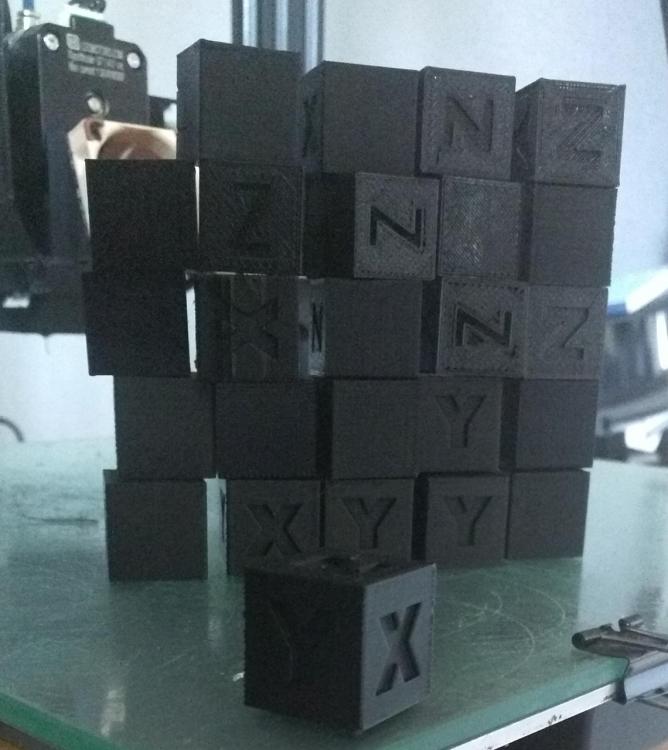

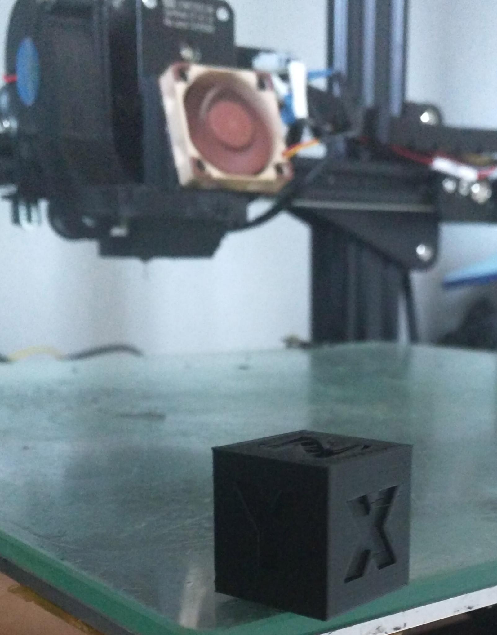

Guizboy Posté(e) Septembre 16, 2018 Auteur Posté(e) Septembre 16, 2018 Bon, ça m'aura pris la journée mais le problème est résolu 25 essais pour y arriver... Voici le problème de base (avec tous les essais): On voit bien les picots sur les angles. Angles qui sont pointus à cause de mauvais réglages d'accélération et de Jerk. Et le dernier cube avec le problème résolu : Là, les angles sont propres et plus de picots à la con Ce défaut (les picots) était la résultante de plusieurs facteurs : La buse sortait mal le filament qui formait une pelote au lieu d'un fil lisse et continu. Je suppose que c'est dû à des fibres de carbone qui sont restées coincés dans la buse après utilisation. Le PC/Carbone s'imprimant beaucoup plus chaud que le PLA, il est impossible de faire sortir complètement les résidus. Je cherche un acide permettant de nettoyer les buses mais je n'ai pas encore trouvé. L’accélération trop élevée de l'extrudeur. La valeur était à 5000mm/s². Je l'ai réduite à 600mm/s². L'angle du remplissage était à 45/-45° ce qui envoyait la buse dans les angles et étalait le PLA au moment du chevauchement avec le périmètre. Je l'ai changé pour 90/-90°. Et pour fignoler j'ai incrémenté une "distance supplémentaire de redémarrage" de -0.20mm dans l'onglet "Extrudeuse" de S3D. Voilà, un problème de moins, je passe au suivant. 2

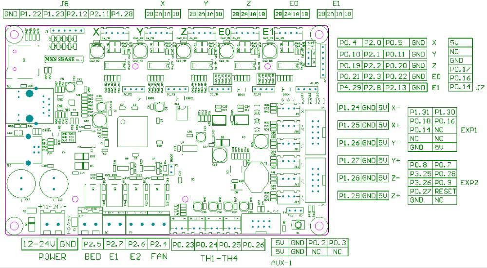

cmatec Posté(e) Septembre 16, 2018 Posté(e) Septembre 16, 2018 (modifié) @Guizboy : ... junction deviation Citation Oui, je l'ai modifiée, elle est à 10 maintenant. Dérouler j'ai bien lu 10 ? ou 0.10 ? Pour les steppers : alpha_step_pin 2.0 # Pin for alpha stepper step signal alpha_dir_pin 0.5 # Pin for alpha stepper direction, add '!' to reverse direction alpha_en_pin 0.4 # Pin for alpha enable pin beta_step_pin 2.1 # Pin for beta stepper step signal beta_dir_pin 0.11 # Pin for beta stepper direction, add '!' to reverse direction beta_en_pin 0.10 # Pin for beta enable gamma_step_pin 2.2 # Pin for gamma stepper step signal gamma_dir_pin 0.20 # Pin for gamma stepper direction, add '!' to reverse direction gamma_en_pin 0.19 # Pin for gamma enable Pour les 1A, 1B ... les pins se trouvent à droite de l'image + cf correspondance numéro de pin<=> step -dir - en pin dans le config Modifié (le) Septembre 16, 2018 par cmatec
Guizboy Posté(e) Septembre 16, 2018 Auteur Posté(e) Septembre 16, 2018 Le 16/09/2018 at 19:40, doby02 a dit : Pourquoi as tu baisser ton accélération sur l'extrudeur? Cela a agit sur quoi? Car parfois on serait tenté de penser le contraire. Dérouler Ça joue sur l'intervalle de temps pendant lequel le moteur passe de V0 (arret) à V1 (vitesse de travail) par exemple. Honnêtement j'ai testé et ça a marché, rien de plus. Mais là, tu viens de me donner une idée Imaginons que le problème vienne non pas de l'accélération mais de la vitesse. Dans cette hypothèse, le problème viendrait du fait que le filament rentre comme un boulet de canon dans le goulot d'étranglement qu'est la sortie de la buse. Toujours dans cette hypothèse, on sait que le filament continue de fondre un peu à l'intérieur de la buse pendant la phase de rétraction. Si j'ajoute ces deux paramètres, ça donne une belle giclée en sortie (Oh mon dieu que j'ai l'esprit mal tourné !) Et, si j'ai bon, en fait j'ai contourné le problème en réduisant suffisamment l’accélération pour que l'extrudeur n'ait pas le temps d'atteindre sa vitesse de rétraction dans le 1.5mm de course (valeur de rétraction avec le DyzeEndX). Ça, ça mérite de creuser la question ! Merci @doby02 pour m'avoir donné matière à réflexion 1
Guizboy Posté(e) Septembre 16, 2018 Auteur Posté(e) Septembre 16, 2018 (modifié) Le 16/09/2018 at 20:12, cmatec a dit : j'ai bien lu 10 ? Dérouler Oui, c'est bien ça. Merci pour le schéma J'en déduis qu'il faut trouver le schéma d'affectation des pins du moteur pour voir si les fils arrivent au bon endroit ? Modifié (le) Septembre 16, 2018 par Guizboy
cmatec Posté(e) Septembre 16, 2018 Posté(e) Septembre 16, 2018 (modifié) @Guizboy : les câbles creality sont standards. Je viens de terminer l'intégration de la mks sbase sur une ender 3 avec tout le câblage d'origine (juste les connecteurs endstop à modifier pour du jst 3 broches). Toutes les infos sont dans le message précédent (édité). Pour la vitesse d'extrusion : une piste sous cura, tu peux régler ta vitesse de rétractation et de dé-rétractation (prime retractation). Un paramètre qui marche pas trop mal : 60mm/s en retract et 20mm/s en dé-retract) Modifié (le) Septembre 16, 2018 par cmatec 1
