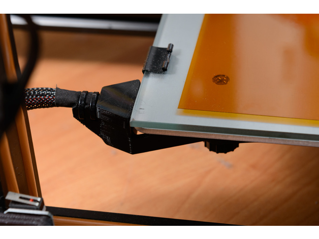

Le plateau chauffant, j'y ai pensé, j'ai bien la pièce qui maintient les câbles, par contre à force de démonter complètement le plateau, je me demande si le tout n'a pas un peu bougé, il faudra que je check.
