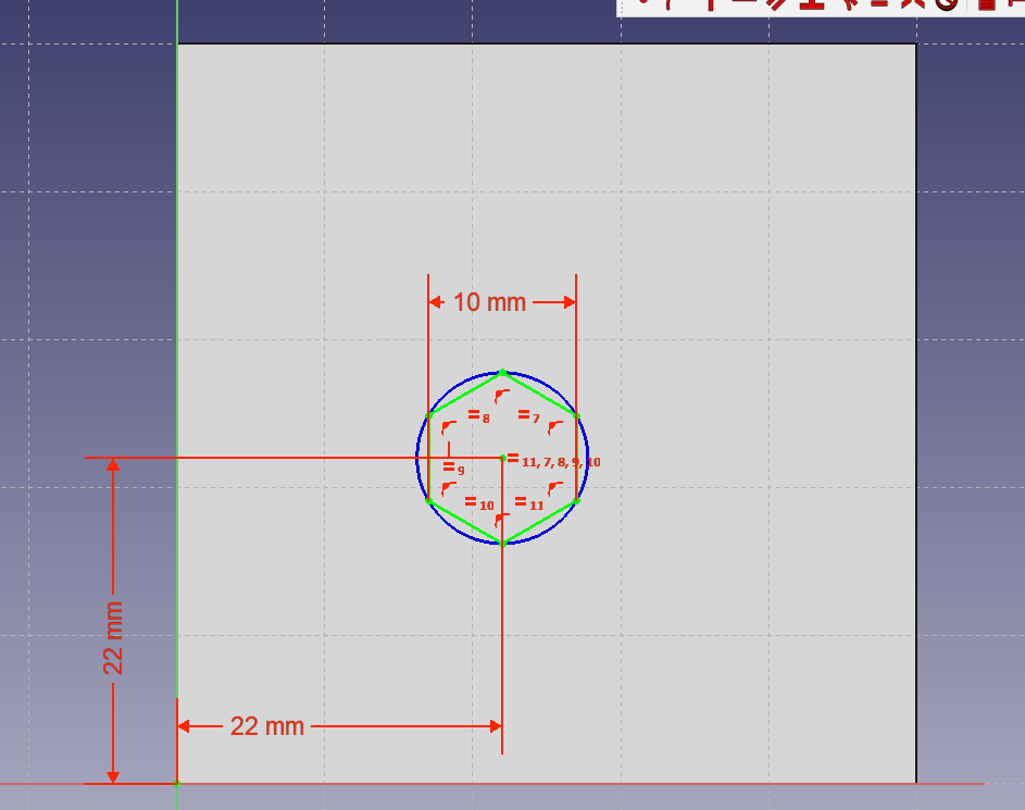

krockdur Posté(e) Septembre 22, 2018 Posté(e) Septembre 22, 2018 Le 19/09/2018 at 18:40, macandnews a dit : Bonjour, J'ai fait quelques essais et je pense que ça devrait fonctionner. Dans FreeCAD, j'ai installé une Macro qui contient de nombreux objets que l'on peut intégrer dans son projet. J'ai donc choisi un écrou de 6 mm et j'ai relevé ses côtes. Chaque facette à une longueur de 5,7735 mm. Je vais donc faire un hexagone avec une côte de 5,78 mm pour chaque facette et créer une poche. Il y a un truc bizarre avec cette macro !! Sur FreeCAD 0.16 quand je lance la macro, il y a une fenêtre qui s'ouvre sur le côté et elle contient tous les objets, alors que sur FreeCAD 0.17, il ne se passe rien !! Houla, je ne comprend pas vraiment ton besoin de bibliothèque / macro pour faire quelque chose d'aussi simple : Tu fais une esquisse et tu choisis l'hexagone : Un coup de pièce à coulisse sur ton écrou te donne la seule côte que tu es besoin (et on ne mesure pas la longueur d'un plat...) : La poche :
macandnews Posté(e) Septembre 22, 2018 Auteur Posté(e) Septembre 22, 2018 C'est vrai, sur ce coup, j'ai vraiment cherché les complications !! Je viens de faire un essai et c'est très facile à réaliser, je ne sais pas pourquoi j'ai compliqué les choses. Merci

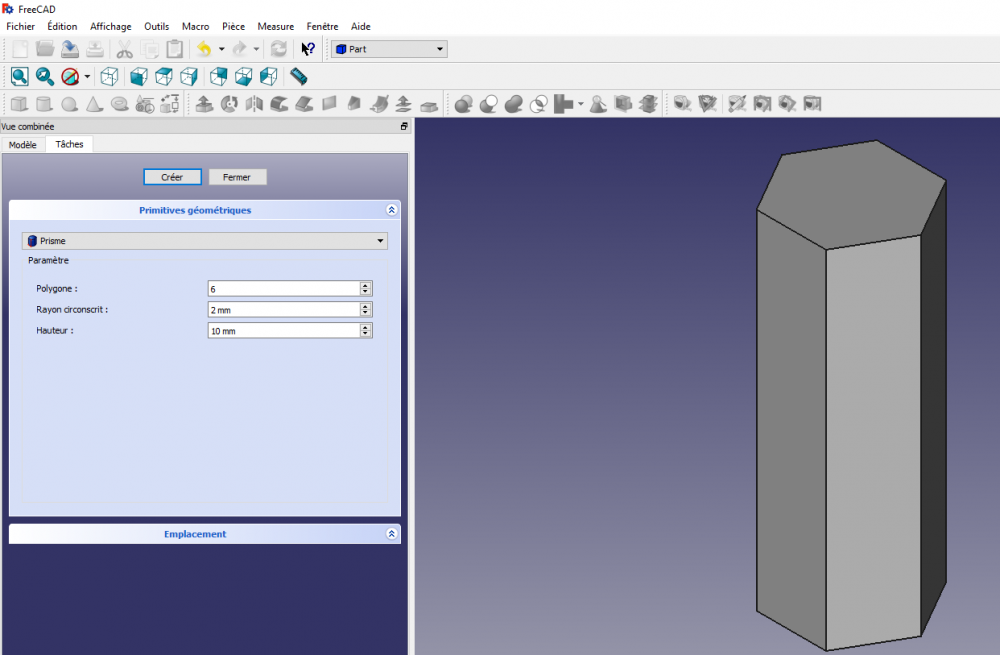

pascal_lb Posté(e) Septembre 22, 2018 Posté(e) Septembre 22, 2018 sinon il y a déjà un prisme tout fait tu sélectionnes "prisme" dans le menu déroulant "plan"
macandnews Posté(e) Septembre 22, 2018 Auteur Posté(e) Septembre 22, 2018 Merci. Je trouve que la manip proposée par krockdur convient mieux à ce que je veux faire. A+++
