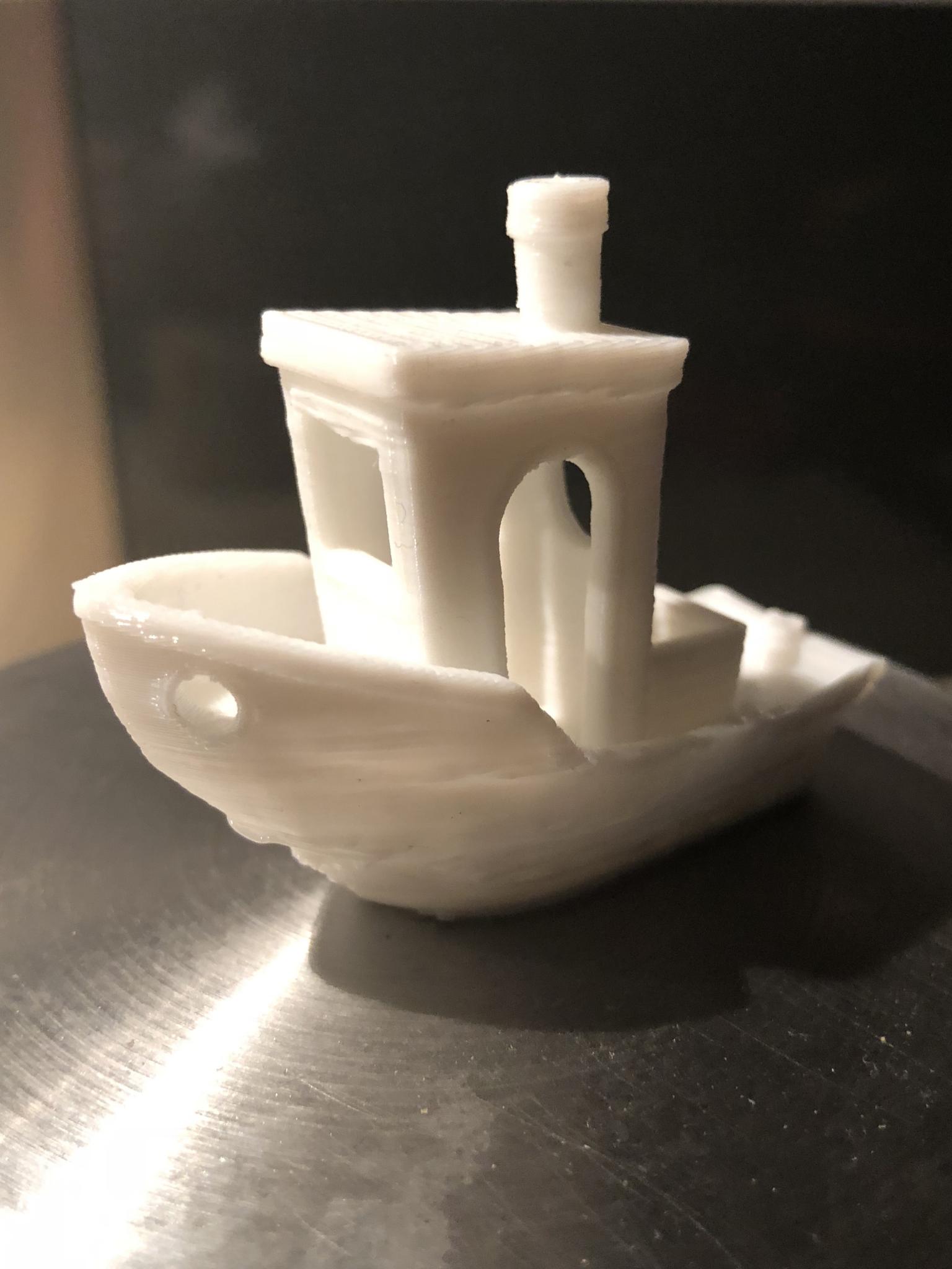

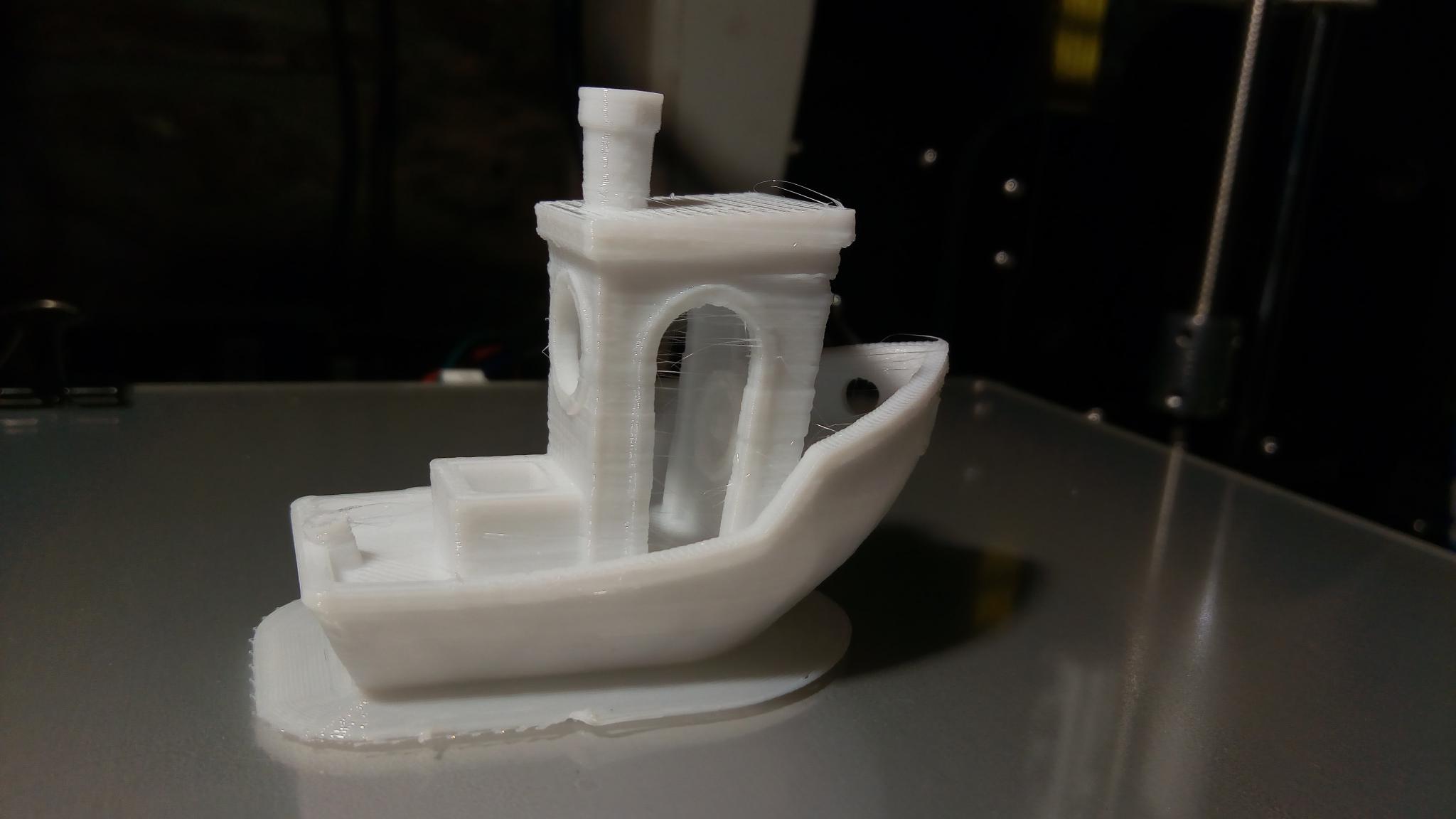

Nexus Posté(e) Septembre 19, 2018 Posté(e) Septembre 19, 2018 Bonjour, Nouveau dans le monde de l'impression je rencontre un problème d'impression dont je n'arrive pas a trouver la cause . En effet , voila 2 semaines que j'ai une Anet A8 et je n'ai toujours pas réussi à la configurer correctement .. a force de chercher / recuperer des profils d'impression fonctionnel pour certain j'ai fini par tout dérégler et ça devient pire que mieux .. je m'y perds entre les vitesses d'impression / vitesse de rétraction / temperature du bed et de la buse . au depart j'ai essayé d'imprimer un bouton pour l'extrudeur ( donc petite pièce a priori pas trés compliqué ) la piece est impeccable j'ai ensuite imprimer des t corner pour l'anet impeccable également le seul inconvénient pour ces 2 pieces sont les vitesses d'impresion ( 14mm/s) c'est long ... tres long j'ai cherché a imprimer une piece plus grosse ( un support de telephone ) en 30mm/s ca passe tres bien mais le support reste une forme simple .. suite a tout ca je decide donc d'imprimer le bateau benchy afin de tester tout ca et la c'est le drame ... la coque s'affaisse ( voir photo ) mais le reste est trés propre et le l'ecriture sous la piece donc imprimé au debut fait presque tout foiré car la buse se deplace tres vite et le plastique ne tient pas sur le bed ( pourtant a 65°) formant une boule de plzstique fondu a la sortie de la buse. j'ai donc pensé que c'etait un problème de température trop chaud ? pas assez ? dans le doute j'ai donc fait une tour de température allant de 190 a 235 ° en effet la qualité se dégrade un chouilla mais rien de vraiment flagrant .. du coup je sèche sur ce coup la si quelqu'un a une idée je suis preneur Merci pour les éventuels retour Nexus

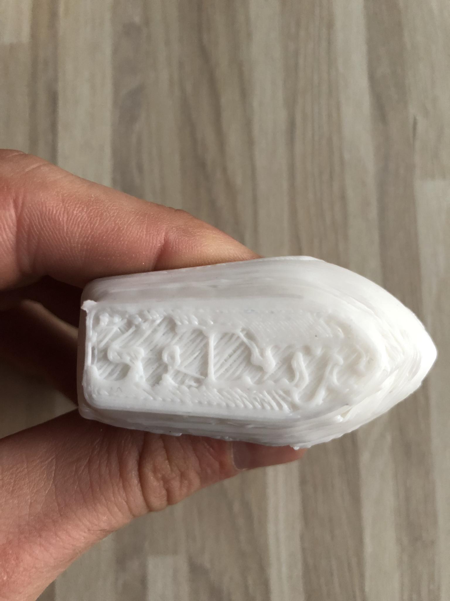

Nexus Posté(e) Septembre 20, 2018 Auteur Posté(e) Septembre 20, 2018 biensur ci joint la photo du dessous
Locouarn Posté(e) Septembre 20, 2018 Posté(e) Septembre 20, 2018 Bonjour, Pour avoir commis les mêmes erreurs, je partage l'avis de Maeke. Il y a déjà trop d'écart entre la buse et le plateau lors de la première couche. Cdlt 1
Nexus Posté(e) Septembre 20, 2018 Auteur Posté(e) Septembre 20, 2018 D'accord pourtant j'avais fait le réglage avec une feuille au quatre coin du plateau , je vais ressayer ! Merci
Maeke Posté(e) Septembre 20, 2018 Posté(e) Septembre 20, 2018 (modifié) le réglage du plateau, c'est un truc à refaire régulièrement, c'est pas une fois pour toutes (sauf chez quelques chanceux). PS: ça se fait... à chaud. (et au moins deux tours complets). Modifié (le) Septembre 20, 2018 par Maeke

Maeke Posté(e) Septembre 21, 2018 Posté(e) Septembre 21, 2018 Juste un truc, pour le plateau faut laisser à peine l'épaisseur d'une feuille de papier A4 (et encore) entre le plateau et la buse.
Nexus Posté(e) Septembre 21, 2018 Auteur Posté(e) Septembre 21, 2018 oui oui je sais j'ai regardé plein de video pour le reglage du plateau , pour moi il est bien réglé , suite au dernier essaie ca commence à aller mieux mais le pla s'agglutine a la sortie de la buse et embarque tout .. je commence à désespérer
bender57 Posté(e) Septembre 23, 2018 Posté(e) Septembre 23, 2018 Le 21/09/2018 at 22:18, Nexus a dit : oui oui je sais j'ai regardé plein de video pour le reglage du plateau , pour moi il est bien réglé , suite au dernier essaie ca commence à aller mieux mais le pla s'agglutine a la sortie de la buse et embarque tout .. je commence à désespérer c'est que ton regalge n'est pas bon, il faut que ta buse gratte le papier
Nexus Posté(e) Octobre 14, 2018 Auteur Posté(e) Octobre 14, 2018 Bonjour , j'ai pas eu trop le temps d'essayer avant mais suite au réglage du bed la semaine dernière tout est presque rentré dans l'ordre néanmoins maintenant j'ai d'autres soucis je pars ouvrir un autre post Merci pour l'aide
