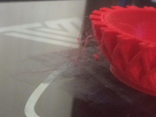

patrice86 Posté(e) Septembre 20, 2018 Partager Posté(e) Septembre 20, 2018 (modifié) Bonjour, je rencontre un problème qui me semble difficile à comprendre, depuis que j'ai eu un décollement de pièce retrouvé 1 heure après à coté du plateau avec l'imprimante qui continuait à imprimer dans le vide. Maintenant l'imprimante me sort des filaments genre "barbe à papa", et mes impressions ne sont plus clean. Après avoir passé une heure à verifié l"ensemble ( extrudeur, tube téflon et buse ) j'ai fini pas incriminer la buse car j'avais un tout petit filet de filament qui sortait même en poussant à la main. Je change la buse et j'imprime une petite pièce ( 1/2 heure ) tout est ok, et ce matin en imprimant depuis 2 heures, problème à nouveau de cheveux de filament ( j'en ai plus beaucoup sur la tête mais en rouge ça va pas le faire ). Je pense à la rétractation, mais comment je vérifie ? si quelqu'un à une autre idée ? Modifié (le) Septembre 20, 2018 par patrice86 Lien vers le commentaire Partager sur d’autres sites More sharing options...

Artazole Posté(e) Septembre 21, 2018 Partager Posté(e) Septembre 21, 2018 Salut, ce ne serait pas des fuites de part et d'autres de la tete ? j'ai deja eu des fins cheveux comme ça, j'ai résolu en refaisant l'étanchéité autour de la buse, j'avais viré salement le teflon de plombier qui l'entourait, je l'ai refait et plus de petits cheveux. Regardes de ce coté pitêtre... Bon courage ! Lien vers le commentaire Partager sur d’autres sites More sharing options...
patrice86 Posté(e) Septembre 21, 2018 Auteur Partager Posté(e) Septembre 21, 2018 (modifié) @Artazole ça c'est une idée qu'elle est bonne, effectivement la tête de rechange n'avait pas de téflon sur les filets et la nouvelle buse à pris de l’embonpoint en rouge. Je teste cela demain matin vite fait ... et adieu spidertevo @Desmojack en tout cas démontage complet peut être cette nuit, non je plaisante PS: j'ai le teflon j'essai en rentrant Modifié (le) Septembre 21, 2018 par patrice86 Lien vers le commentaire Partager sur d’autres sites More sharing options...
patrice86 Posté(e) Septembre 21, 2018 Auteur Partager Posté(e) Septembre 21, 2018 @Artazole merci, c'est exactement cela, le filament est remonté par les filets de buse et à même entouré le bloc de chauffe impressionnant ! La j'ai du boulot , je vais me commander des chaussettes en silicone, l'hiver arrive ! Cela m'apprendra à ne pas mettre de teflon pour le filet . J'ai vu que certains utilisaient l'imprimante sans chaussette, reste à affiner les réglages. 1 Lien vers le commentaire Partager sur d’autres sites More sharing options...

patrice86 Posté(e) Septembre 21, 2018 Auteur Partager Posté(e) Septembre 21, 2018 résultat plus de coton tout est rouge, et je pense que le filament n'est pas en cause. au moins grâce à toi j'ai gagné du temps. Je vais essayer de printer sans coton en attendant un avis sur une chaussette en silicone Lien vers le commentaire Partager sur d’autres sites More sharing options...

patrice86 Posté(e) Septembre 21, 2018 Auteur Partager Posté(e) Septembre 21, 2018 ok ça le fait , je print déjà depuis 5 min , bon petite pièce pour commencer , et j'ai trouvé le pourquoi du comment c'est arrivé ! Alors pour aider les autres, en dévissant la buses j'ai fait bouger le bloc de chauffe, et en remettant la buse je n'ai pas bien serrer et pas mis de teflon. Donc à la première occasion le magnifique filament rouge est sortie par les filets, d’où une belle barbe à papa ! @Desmojack cela marche sans coton et j'attends les chaussettes silicones, je vais m'en commander une rapidement comme l'a suggérer @jeek merci encore à @Artazole Lien vers le commentaire Partager sur d’autres sites More sharing options...
