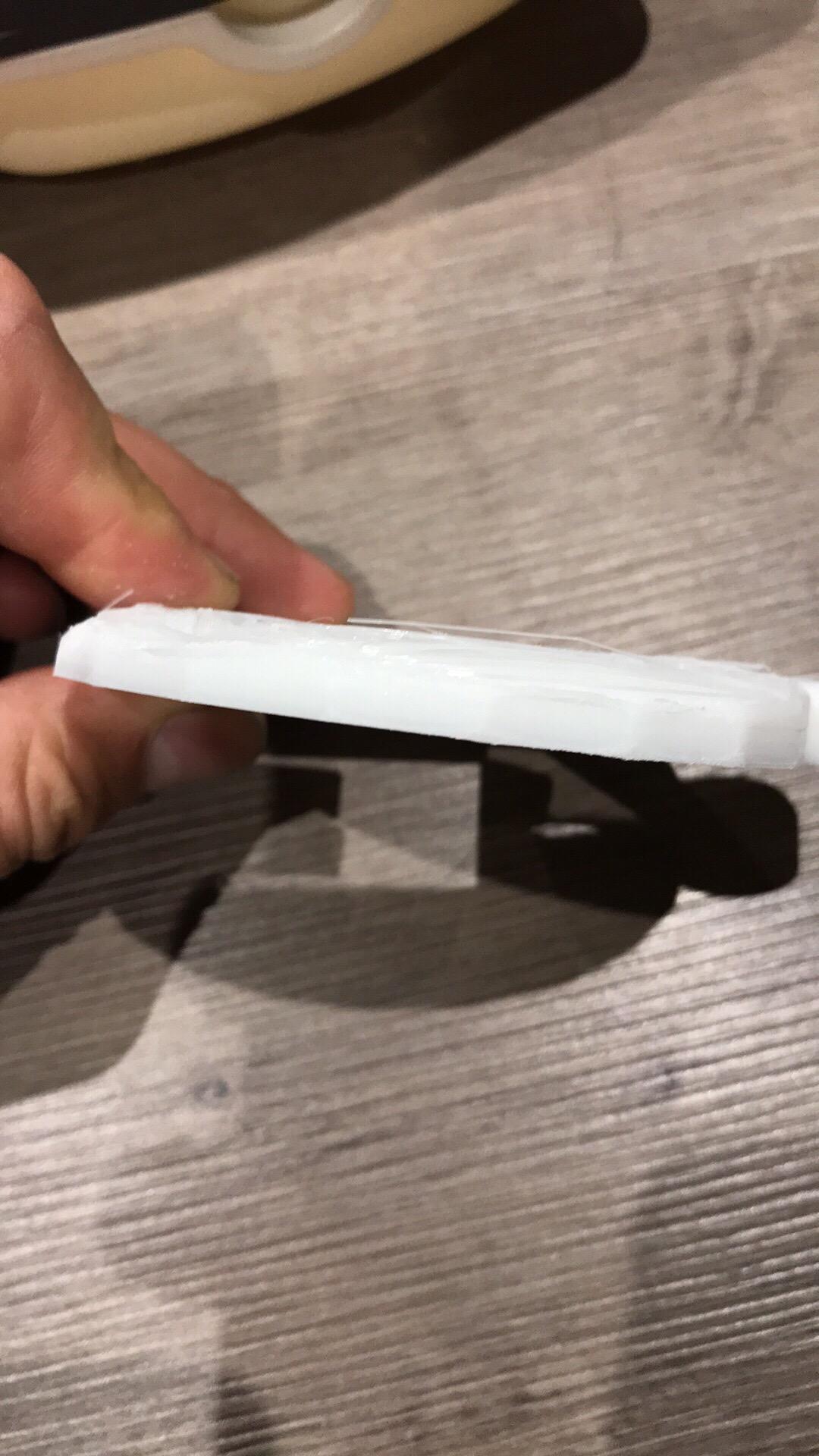

Qu’est ce que je fais mal pour avoir toujours le début de ma pièce foiré ?
infos:
Ender 3
Nozzle : 200
Bed :60
couche: fine 0.2mm
remplissage : 80%
Merci de votre aide.

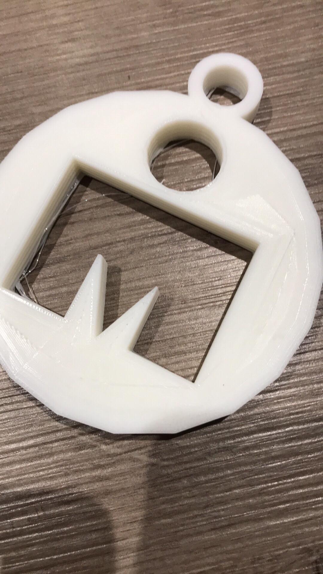

Salut et bienvenue dans le monde merveilleux de l'impression 3D
Difficile à dire comme ça, parce que sur tes photos on ne sais pas exactement où est le dessus et où est le dessus.
Mais ça peut venir d'un mauvais réglage du plateau, à quoi ressemble la 1ère couche ?
Quels sont tes paramètres d'impression (dans ton slicer) ?

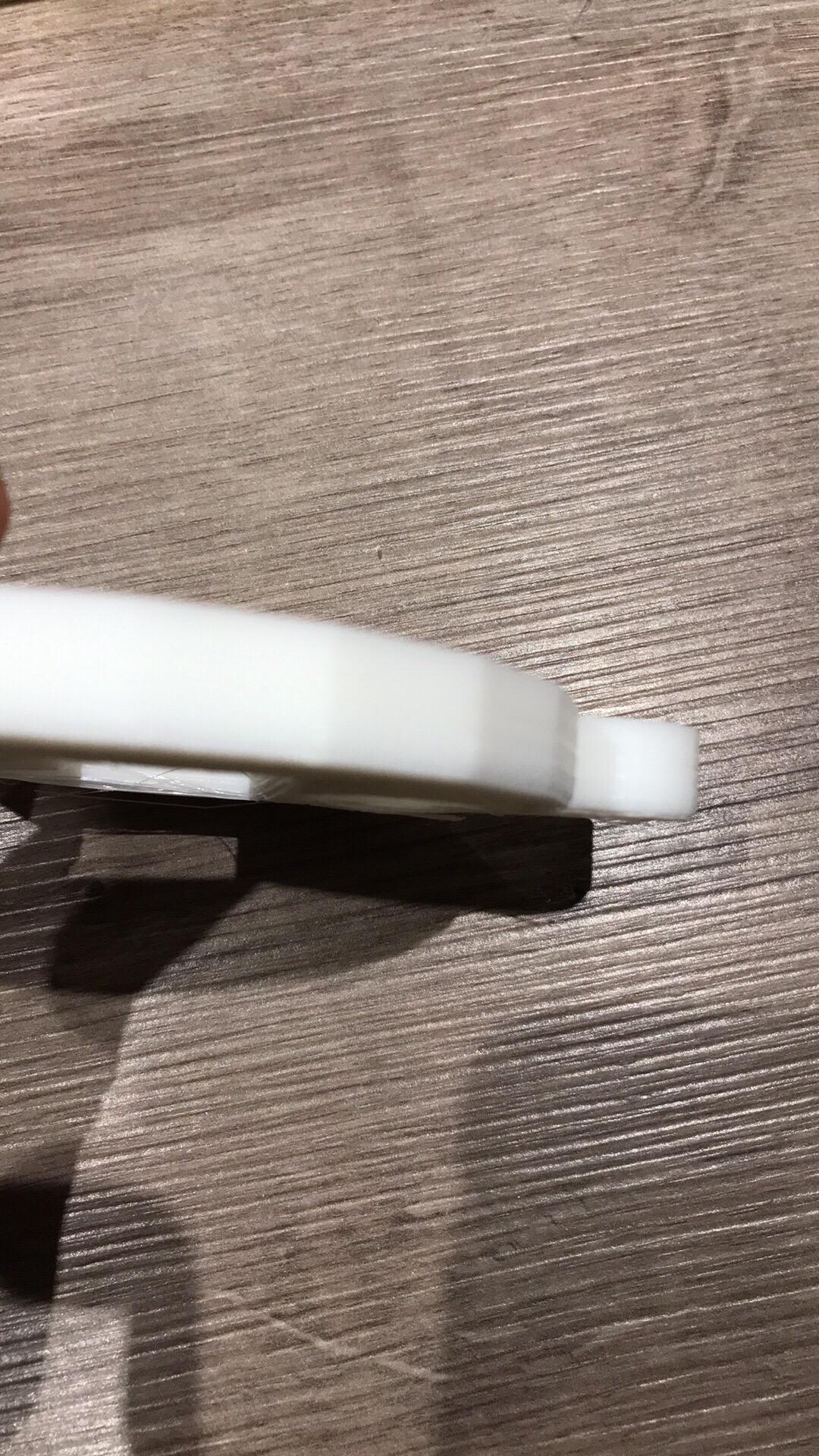

Le bas de la pièce est la partie où on voit tout les files et la pièce est imprimée en oblique alors qu’elle doit être droite. La dernière photo c’est la partie qui était sur la table.
J’utilise Cura et les réglages de la CR-10 ou j’ai juste changer les dimensions du bed.

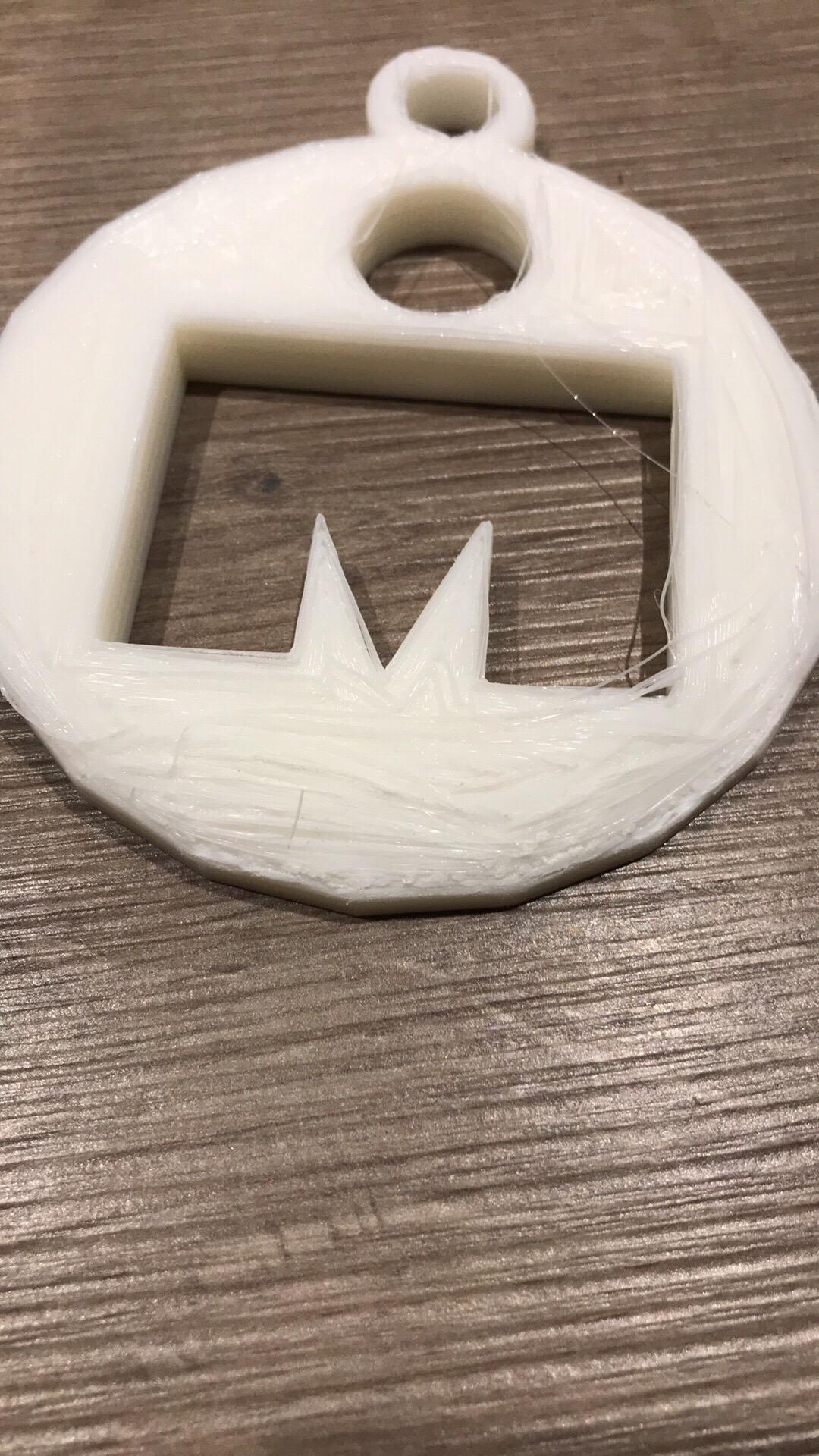

1er point : la couleur blanc... c'est loin d'être idéal pour voir les défauts d'une pièce, avec une photo... comme j'ai l'habitude de le dire : C'est comme essayer de regarder le soleil.
2e point : pas besoin d'être un expert pour se rendre compte que ta première couche n'est pas fusionné correctement. Le filament se décolle des autres couches, il y a effet "Warping".... donc le soucis est un mauvais réglage de la première couche.
Donc... oui... mes schémas sont amortis depuis longtemps (et ce ne sont pas les miens, mais ceux que j'ai moi même utilisé pour apprendre) :
Dans ton cas, ta pièce est imprimé avec une couche trop haute.
Voilà tout est dit.

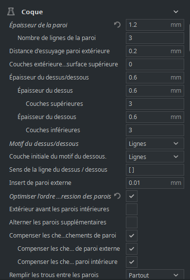

Ensuite... à m'écarquiller les yeux... je constate que tu imprime en forme circulaire (appelés sour Cura "Concentrique").
Une fois un bon réglage du plateau fait. Imprime en motif "Lignes".
Cela a l'air de rien mais les impressions seront plus propres.

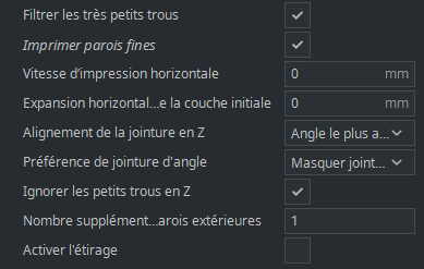

Ensuite... epaisseur de la paroi à 1.0 mm (au lieu de 0.8mm) > cela évite les trous de surface.
Tu peut aussi essayer l'étirage en l'activant, cela fera une couche de surface lisse.
Modifié (le) par Bosco2509
Section [Coque] dans Cura :
Cura_coque1.png.142872aa5e8b361f8e81a3184dbb6ab3.pngCura_coque2.png.052a4036ca731d5353e089c10d8db0bb.png
