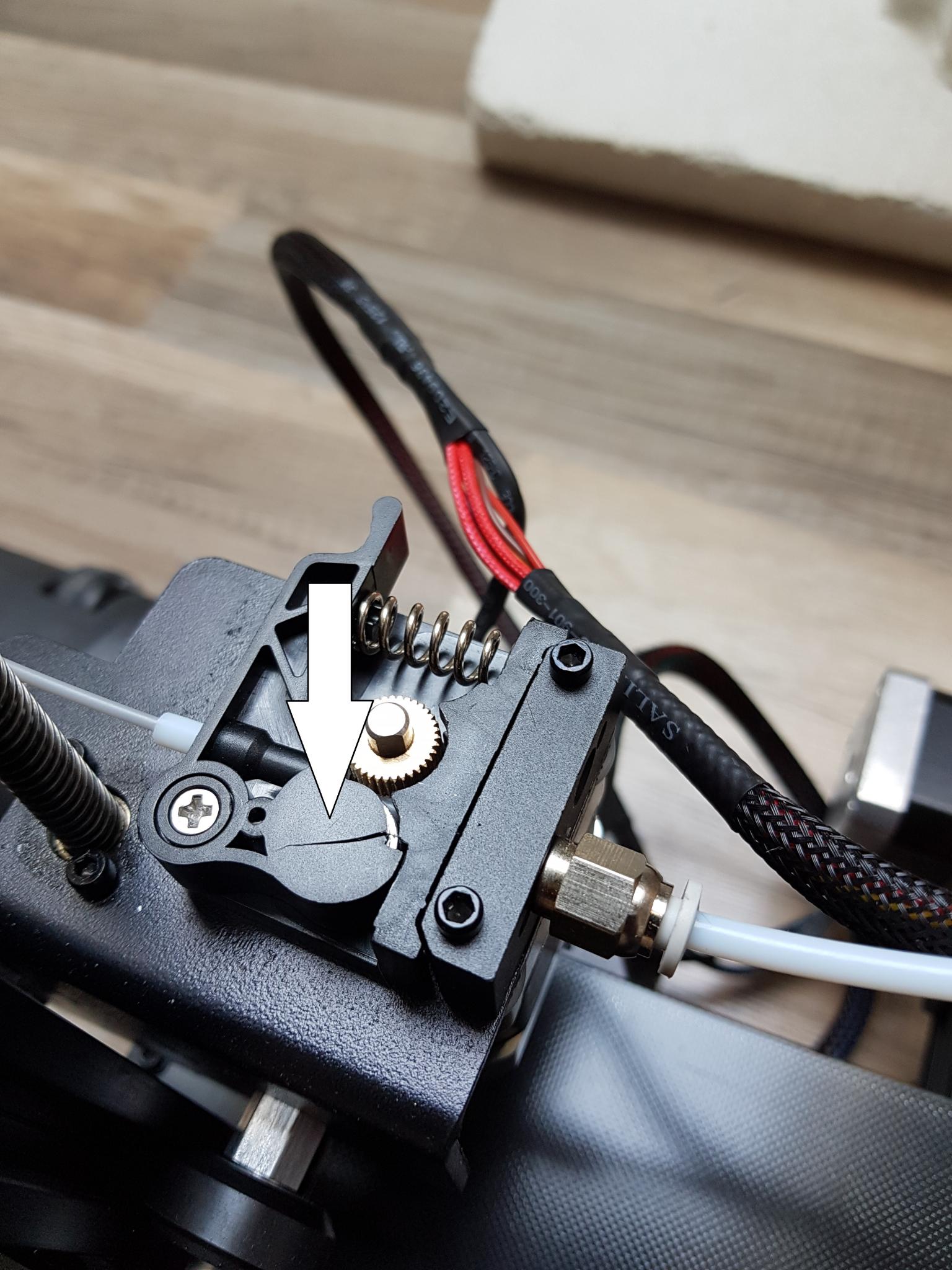

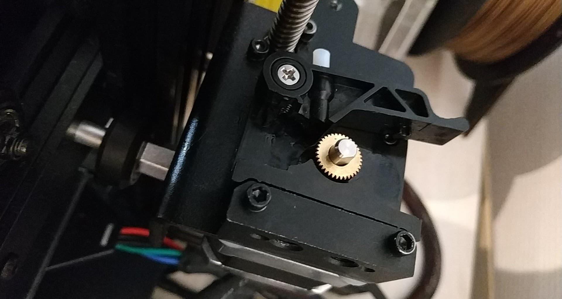

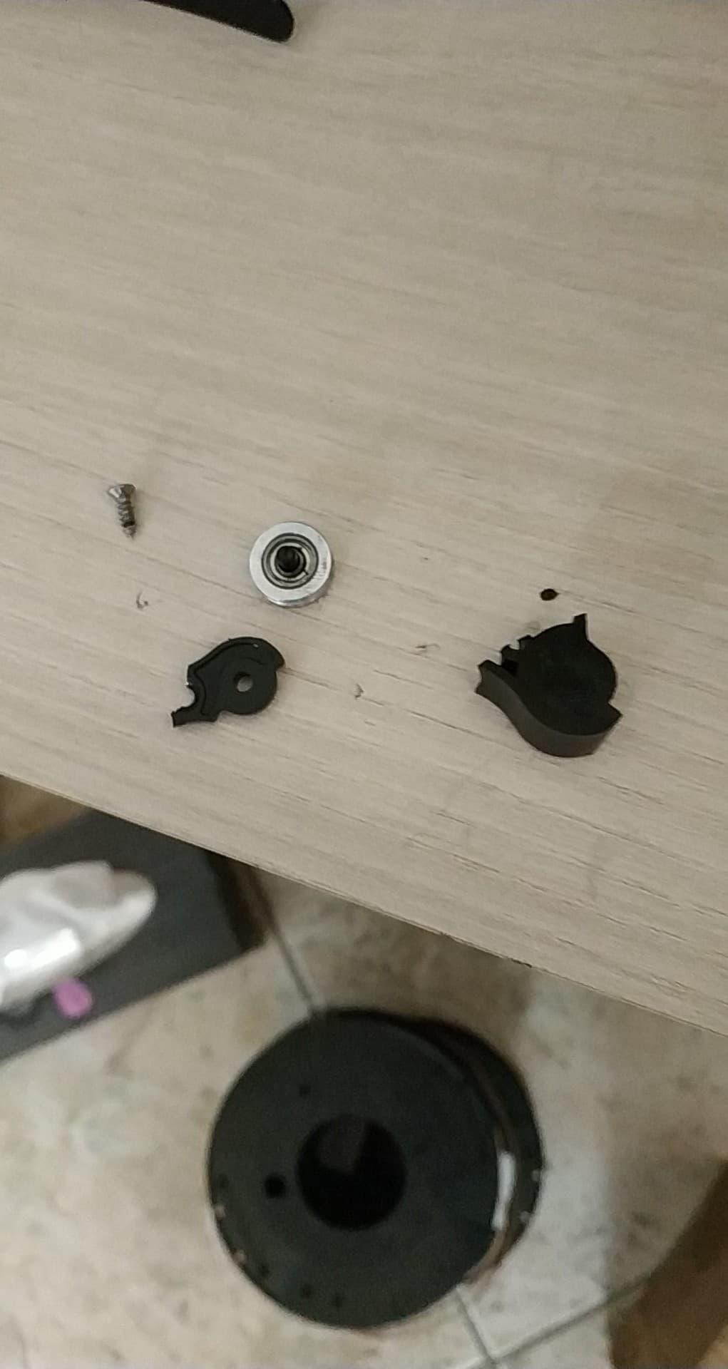

pascal91 Posté(e) Septembre 22, 2018 Posté(e) Septembre 22, 2018 bonjour j'ai l'extrudeur en plastique de ma A10 qui est fêlé et je voudrais savoir si vous pouviez me conseiller pour le remplacement de celui ci quel type d'extrudeur métallique dois je acheter et chez qui ? merci

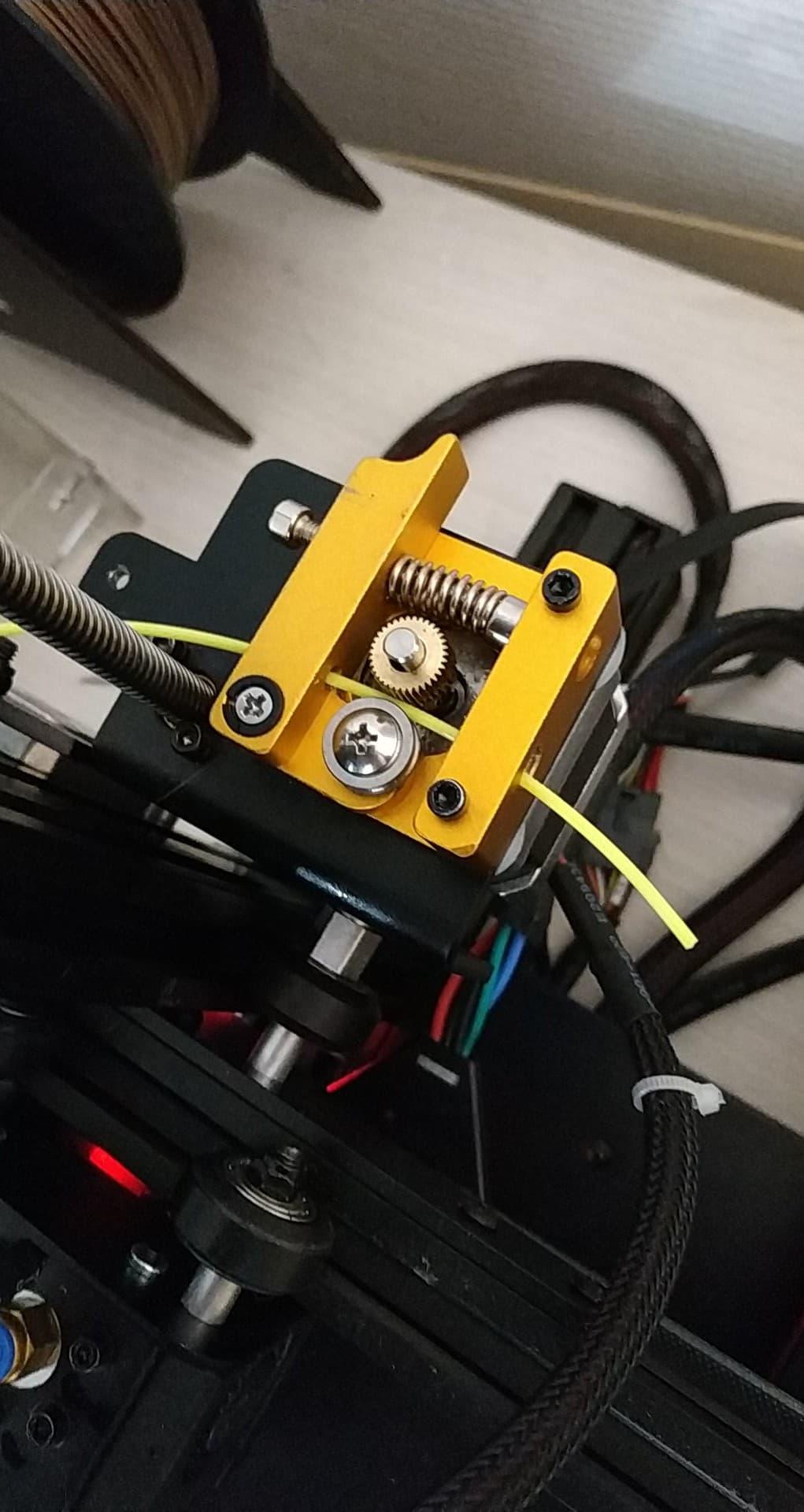

pascal91 Posté(e) Septembre 23, 2018 Auteur Posté(e) Septembre 23, 2018 Le 22/09/2018 at 19:35, diiity a dit : Bonjour, Celle ci est très bien diiity Dérouler dommage que le stock soit épuisé d'autres suggestions ? est ce que celle ci irait ?https://www.banggood.com/Aluminum-Extruder-Forward-or-Reverse-Direction-Bracket-Kit-Without-17-Stepper-Motor-For-3D-Printer-p-1269373.html?rmmds=detail-left-hotproducts__1&cur_warehouse=CN elle semble identique
diiity Posté(e) Septembre 23, 2018 Posté(e) Septembre 23, 2018 (modifié) oui mais attention, il y aurait, apparemment, 2 tailles Modifié (le) Septembre 23, 2018 par diiity
pascal_lb Posté(e) Septembre 23, 2018 Posté(e) Septembre 23, 2018 Le 23/09/2018 at 09:31, diiity a dit : il y aurait, apparemment, 2 tailles Dérouler c'est pas 2 tailles mais soit poignée à droite ou a gauche
Jean-Claude Garnier Posté(e) Septembre 24, 2018 Posté(e) Septembre 24, 2018 (modifié) Le 23/09/2018 at 07:29, @pascal@91 a dit : .. /.. d'autres suggestions ? Dérouler Oui Pourquoi ne profiterais-tu pas de changer ton extrudeur pour adopter un Titan (extrudeur à démultiplication) C'est le jour et la nuit, et ça mérite d'y regarder, pour une différence de prix acceptable J'ai acheté ceux-là >>>> et ils marchent très bien Modifié (le) Septembre 24, 2018 par Jean-Claude Garnier 1
diiity Posté(e) Septembre 24, 2018 Posté(e) Septembre 24, 2018 Le 23/09/2018 at 21:16, pascal_lb a dit : c'est pas 2 tailles mais soit poignée à droite ou a gauche Dérouler effectivement j'ai fourché
pascal91 Posté(e) Septembre 24, 2018 Auteur Posté(e) Septembre 24, 2018 merci pour vos réponses mais quel gain procure une titan ? cela ne modifie-t-il pas la vitesse d'extrusion du fil?
Jean-Claude Garnier Posté(e) Septembre 24, 2018 Posté(e) Septembre 24, 2018 @@pascal@91 Un système Titan sollicite moins le moteur car il est démultiplié, ça assure un défilement plus harmonieux et plus puissant du filament. Bien sûr, il faut mettre un peu les mains dans le cambouis car on doit inverser le sens de rotation dans Marlin, et réétalonner non pas la vitesse d'extrusion, mais les steps par minute du moteur afin de vérifier que pour 100mm demandés, on aura bien 100mm extrudés. En effet, si cet aspect te paraît insurmontable en l'état actuel de tes connaissances, mieux vaut te tourner ver un kit standard en alu.
pascal91 Posté(e) Septembre 24, 2018 Auteur Posté(e) Septembre 24, 2018 euh ,je crois que je vais me contenter d'un kit standard pour l'instant ,car en effet je débute et je n'ai pas les connaissances requises pour faire cette manip. je vais déjà essayer de régler tout les problèmes mécaniques de cette imprimante .....pas chère mais pas du tout fiable . j'ai la plupart des problèmes que ce germano-anglais décrit donc Marlin l'enchanteur attendra
Jean-Claude Garnier Posté(e) Septembre 24, 2018 Posté(e) Septembre 24, 2018 Désolé pour toi Mais ne te décourage pas, cette imprimant ne PEUT PAS être mauvaise, ses composants en font une machine potentiellement bonne, d'ailleurs le brave Teuton de la vidéo ci-dessus le dit bien : elle n'est simplement pas montée, réglée, finie comme elle le devrait. Alors bien sûr, elle n'est probablement pas faite pour un pur intellectuel, mais si tu disposes d'au moins une main droite et d'un minimum de sens mécanique, tu devrais en venir à bout sans trop de difficultés et disposer ainsi d'une machine d'une qualité supérieure aux clones de Prusa I3 en plastoc
blanchard mireille Posté(e) Septembre 30, 2018 Posté(e) Septembre 30, 2018 Bonjour à tous Je suis nouvelle. je viens de m'acheter un imprimante 3d a10 de la marque geeetechA10 je n'arrive pas à extruder le filament ne s'engage pas du tout même si j'essaie de l'engager manuellement Pouvez vous m'aider svp ? cordialement Mireille
pascal91 Posté(e) Octobre 2, 2018 Auteur Posté(e) Octobre 2, 2018 Le 30/09/2018 at 12:40, blanchard mireille a dit : Bonjour à tous Je suis nouvelle. je viens de m'acheter un imprimante 3d a10 de la marque geeetechA10 je n'arrive pas à extruder le filament ne s'engage pas du tout même si j'essaie de l'engager manuellement Pouvez vous m'aider svp ? cordialement Mireille Dérouler bonjour , pourrais tu préciser a quelle niveau le filament ne s'engage pas ? car j'ai eu le même souci au début . j'ai coupé le filament en biais comme on le suggère et il a pu passer dans l'extrudeur plus facilement . ci joint une solution pour éviter de subir la panne que j'ai évoqué http://www.geeetech.com/forum/viewtopic.php?f=91&t=61617 entre débutants , faut bien s'entraider .
blanchard mireille Posté(e) Octobre 3, 2018 Posté(e) Octobre 3, 2018 Bonsoir Pascal, le filament ne s'engage pas des le début Même en forçant ça ne veut rien savoir J'ai coupé comme tu m'as fit en biais mais il s'enfile pas pour ça A mon plus grand désespoir Merci de ton aide lol plus que débutante
Meowboy Posté(e) Octobre 4, 2018 Posté(e) Octobre 4, 2018 Salut, J'ai eu le même problème en pire. J'ai remplacé par un modèle en full métal que j'avais dans un coin. Ça a l'air de fonctionner.
pascal91 Posté(e) Octobre 4, 2018 Auteur Posté(e) Octobre 4, 2018 bonjour Mireille cela t'aidera peut être https://support.dagoma.fr/support/solutions/articles/36000071851-discoeasy200-impossible-d-ins%C3%A9rer-le-filament bon courage question bête , tu as bien le bon diamètre de filament ??
Mage Posté(e) Octobre 6, 2018 Posté(e) Octobre 6, 2018 Bonjour Pour engager le filament je déconnecte le tube rilsan blanc au niveau de l'entaineur (Appuyer sur la collerette puis tirer le tube). Ensuite pousser le filament pour le faire sortir de l'entraineur et l'introduire dans le tube et enfin remboîter le tube. cordialement
