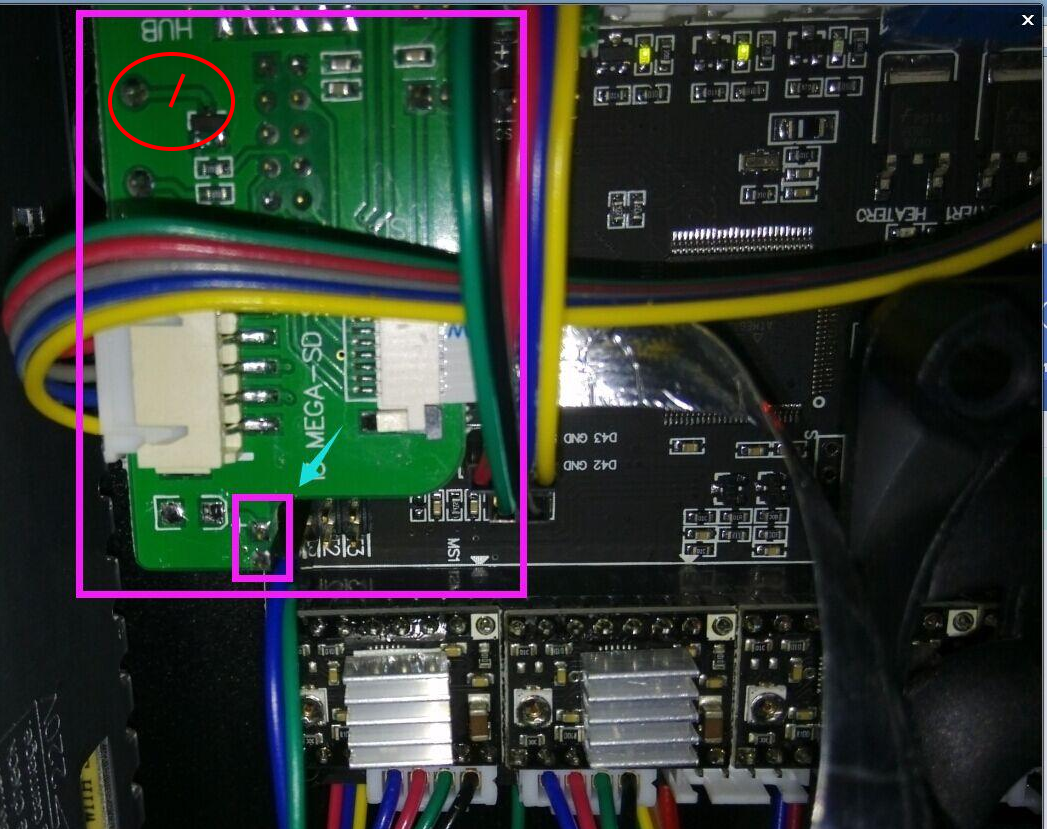

Mitchoco Posté(e) Septembre 24, 2018 Partager Posté(e) Septembre 24, 2018 Bonjour à tous, Le bip de démarrage sur mon Anycubic i3 Mega Ultrabase devient insupportable. Il est long, strident et répétitif depuis je suis en USB, le lecteur de carte ayant rendu l'âme. Je n'y vois pas de lien cohérent pour autant. J'ai cherché le moyen de supprimer ou au moins de réduire le volume sonore de ce Bip mais rien. Ai je mal cherché? Pourriez-vous me rediriger ou me donner la solution svp? Bon print à tous! Lien vers le commentaire Partager sur d’autres sites More sharing options...
thsrp Posté(e) Septembre 25, 2018 Partager Posté(e) Septembre 25, 2018 scotch sur le buzzer..! Lien vers le commentaire Partager sur d’autres sites More sharing options...
stef_ladefense Posté(e) Septembre 28, 2018 Partager Posté(e) Septembre 28, 2018 +1 ou alors tu coupes la piste ici : Lien vers le commentaire Partager sur d’autres sites More sharing options...
ewaca Posté(e) Septembre 28, 2018 Partager Posté(e) Septembre 28, 2018 sinon quand j'ai flashé une nouvelle version de marlion, j'ai plus de bip de démarrage, ni de détection de butée, juste un bip a la fin. voici le lien Lien vers le commentaire Partager sur d’autres sites More sharing options...
