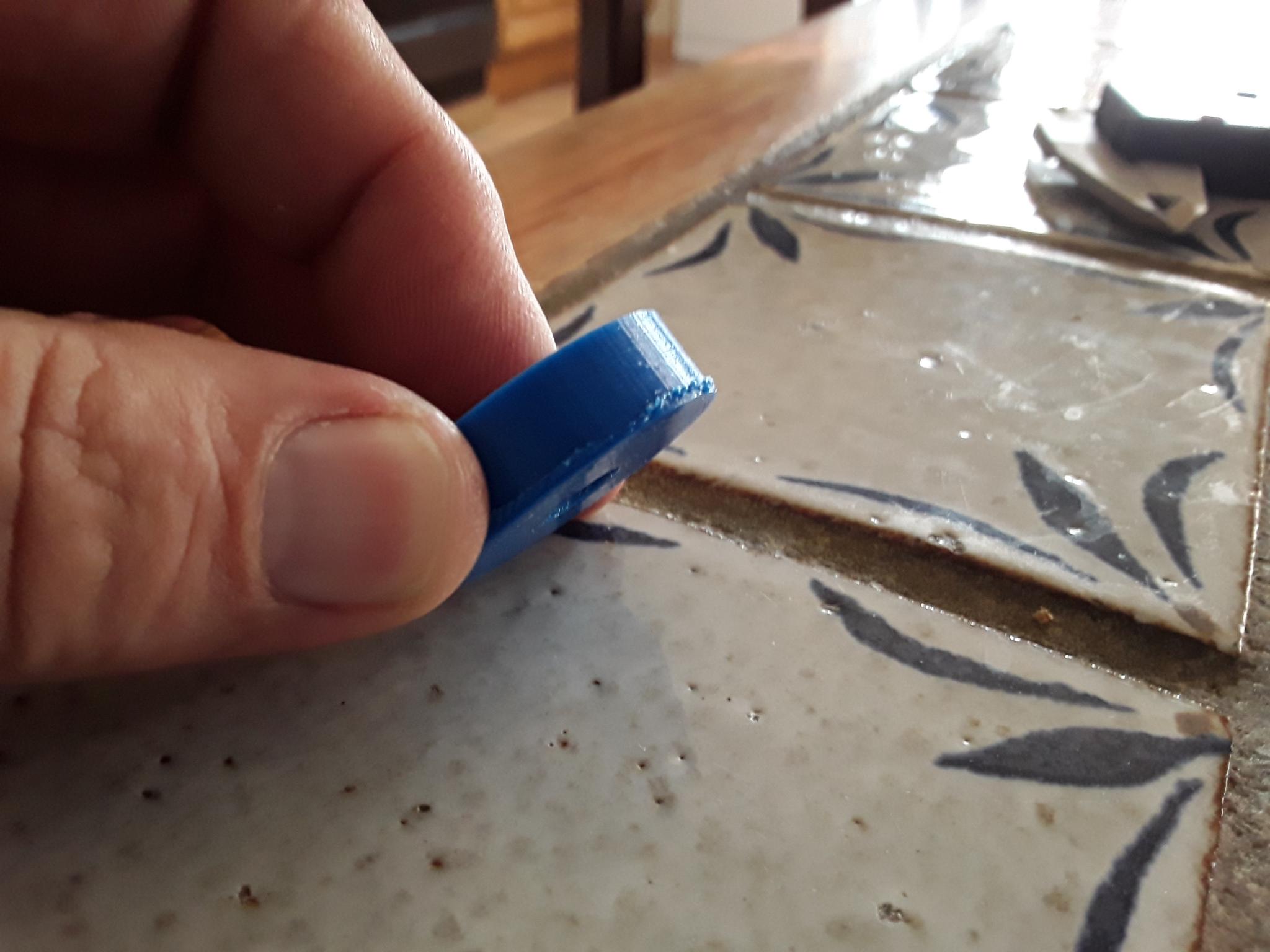

Bonjour, nouveau sur ce forum je prends  le risque de tomber comme un cheveux sur la soupe. Voici mon problème :
j'ai  mon imprimante depuis une semaine  et , que ce soit avec les gcodes  de la s.d. card que les gcodes simples faits avec fusion360 et cura  ( 15 ou la nouvelle version) je n'arrive  pas à obtenir  une pièce correcte j'ai l'impression que les premieres  couches sont écrasées.
un essai sur une rondelle  de 30 sur 10 mm donne une épaisseur de 9 mm après impression
l'impression d'une rondelle de 1mm se résume à une infâme bouillie  de plan labouré  par la tête d'impression
en réglant le plateau avec une double épaisseur  de feuille A4 cela améliore la pièce mais c'est loin d'être  parfait.
ainsi je ne peux créer  les pièces dont j'ai besoin pour mes maquettes.
Merci d'avance à ceux qui pourront me sortir de ce guêpier

Le levelling, tu l'as bien fait à chaud ?
As-tu testé le calibrage de ton axe Z ? Si tu demandes une montée de 100mm via logiciel (un GCode ou en utilisant l'interface tactile), est-ce que la tête monte précisément de 100mm ?
As-tu essayé d'imprimer avec différentes épaisseurs de couche (0.1, 0.15, 0.2, 0.3, pour une buse de 4mm) ? Est-ce que ça change qqch à l'aspect de tes premières couches ?

Je viens de tester le calibrage de mon axe z:
_départ 0mm au clavier, mesure distance entre bras  et plateaux d1
_position demandée  au clavier 100mm' mesure de la distance entre bras et plateaux  d2
_ calcul d2-d1=99 mm?...
Il manque le mm. Comment peut'on régler cela?
Lors du test la tête  ne touche rien (j'ai dégagé  le plateau vers le bas pour laisser la tete  en charge sur la vis)
Comment cela se règle  t'il?

Par contre j' imprimé  différentes rondelles:1mm, 5mm et 10mm les résultats sont identiques seulement pour avoir la bonne épaisseur  j'ai parfaitement rajouté  1mm à  l'épaisseur  attendue. J'ai donc la bonne épaisseur dans l'état de ma dernière  photo.
Pas question d'utiliser un radeaux car il est impossible de le dégager  de la pièce.

Tout est expliqué dans le tuto.
Il faut que tu récupères la valeur des steps/mm de l'extrudeur, dans les réglages du firmware, et tu fais une règle de 3.
Si le réglage dans le firmware est 92.60 (par exemple) :
92.6 -> 99mm, alors combien faut-il mettre pour avoir 100mm ?
(92.6/99*100 = 93.54)
Je rappelle que ce calibrage est valable pour un type de filament donné. En fonction de la profondeur d'enfoncement des dents de l'extrudeur dans le filament, la valeur peut changer. Il faut donc le refaire pour chaque matériau.
Par exemple, sur la mienne je dois indiquer 102.8 steps/mm pour du PLA ICE, mais seulement 100.2 avec du PETG Technology Outlet. Et ce matin j'ai testé un PLA métallisé de chez Filoalfa sans refaire le calibrage mais je constate qu'il est beaucoup plus dur que le ICE, donc calibrage à revoir avant le prochain essai.
Dernier point : il faut ensuite que tu testes le résultat final en imprimant un cube en "mode vase" (peu importe la taille, il faut juste que tu puisses mesurer l'épaisseur de la paroi avec un pied à coulisse) afin de vérifier quelle est la largeur réelle de ton trait. Pour une buse de 0.4, il doit être aux alentours de 0.44mm (largeur de buse +10%). Ca se règle dans le slicer avec le paramètre "flow".

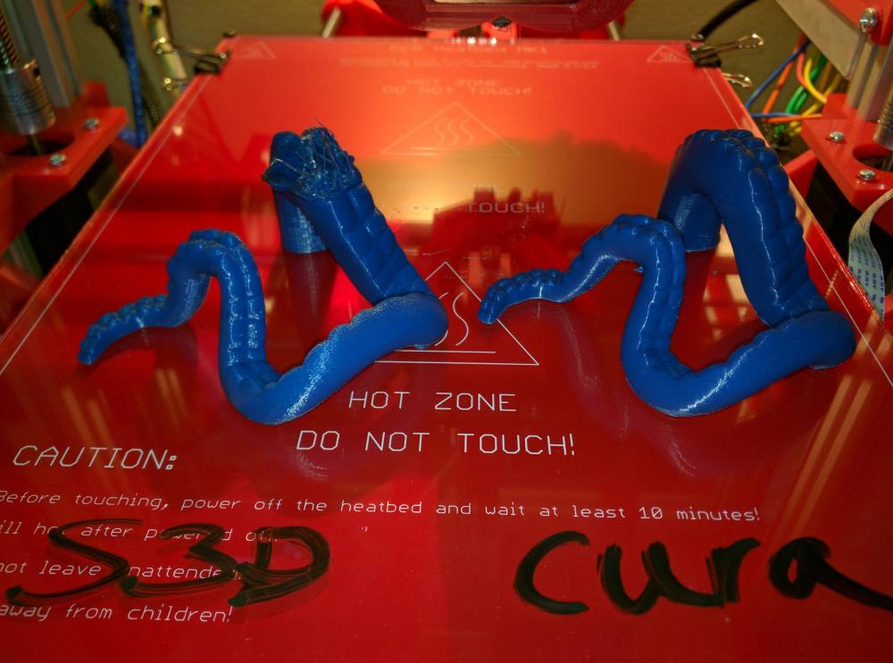

Mais d'un autre coté :
- Je chauffe mon plateau à 60° couche 1 et 50° couche 10.
- J'utilise Simplify3D comme logiciel qui est bien supérieur et plus facile à utiliser que Cura que j'ai complètement abandonné depuis quelques mois.
Lien vers le commentaire
Partager sur d’autres sites
Mes critères c'est surtout la programmation. Les menus de Cura ne sont pas du tout clair et surtout beaucoup d'options sont cachées. Sur S3D tout est accessible d'un coup sur un écran par des dossiers et on peut tout contrôler sans chercher comme dans Cura.
Quand à la finition, je pense que dans l'exemple ci-dessus certains réglages de S3D n'ont pas été compris par l'utilisateur. Ce n'est pas parce que on ne sait pas programmer une programmation que c'est une généralité pour les autres.
Je confirme donc que je préfère beaucoup S3D à Cura. D'ailleurs au club la majorité des utilisateurs préfèrent S3d aussi.

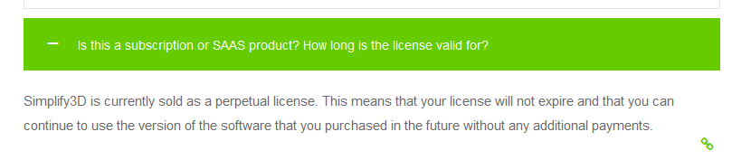

J'envisagerais bien de passer à S3D mais le prix de la licence est-il justifié au regard de ce qu'il apporte en plus par rapport à Cura ? Pour l'instant je n'en suis pas convaincu. D'autant qu'ils ne sont pas clairs sur ce qu'inclut la licence en termes de version (majeures ou mineures seulement). Et les fonctionnalités de Cura évoluent bien.
Modifié (le) par PrBifidus
S3D permet certaines choses qu'on ne peut faire avec Cura. Suffit de démarrer avec. Mais ça serait long à énumérer. Je sais qu'avec les débutants du club je leur présente Cura et S3D et d'amblé ils préfèrent S3D parce que avec Cura on a des possibilités de programmation mais on ne les voit pas. et il faut savoir qu'elles existent.
Franchement j'ai prix la licence de S3D pour moi et le club et je ne le regrette pas.
