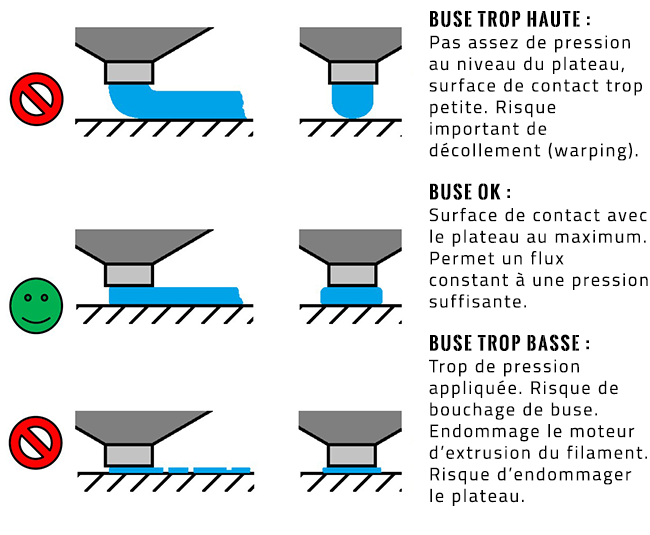

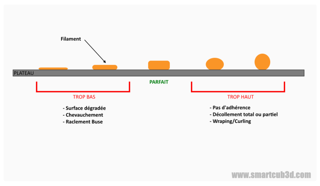

Et... comme les a si bien demandé @fran6p, voici les schémas à retenir pour apprendre à bien faire le niveau du plateau :

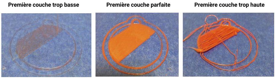

D'après tes photos @worms91 (et merci pour les photos, cela aide bien), ta première couche n'est pas assez écrasé.
La matière fait des fils... qui ne sont pas fusionné entre-eux... donc tu est trop haut !
Donc la solution : Ecraser plus la première couche. Et il faut trouver le juste milieu. Trop écrasé, cela va boucher ta buse... pas assez, c'est le warping assuré (enfin cela tu viens de le découvrir).

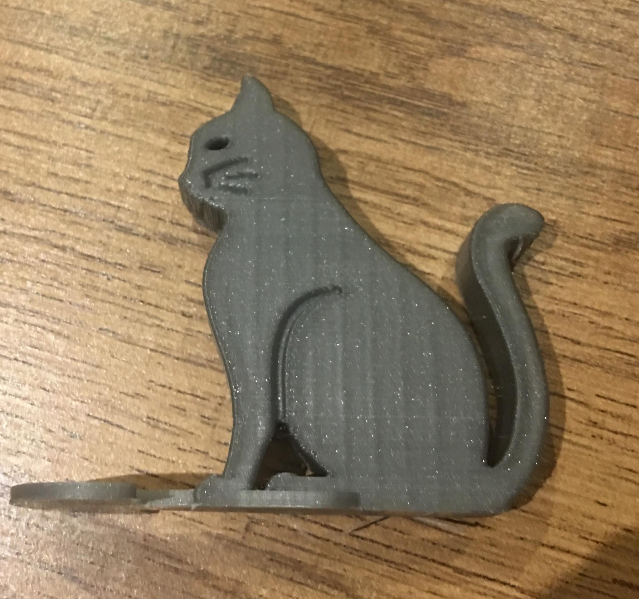

J'ai fait un petit test pour le moment sur une autre pièce (un jeton de caddie avec un chat) : j'ai mis une bordure, correction du Z, coupure ventilateur.
Résultat : nickel (bon la pièce est petite, mais je suis convaincu !)
A noter juste : j'ai tenté de regler le Z jusqu'à blocage total du papier, l'extrudeur fait des bons et sur le plateau le filament est transparent. A la moitié de la bordure, j'ai du descendre pas mal le plateau pour obtenir un beau trait de filament (peut-être encore un peu trop écrasé). Bref, il semblerait que le réglage idéal se situe un peu comme je réglais avant, mais il faut que je lève un peu plus le plateau. Je verrais bien à l'usage combien de 1/4 de tours seront nécessaires après la position "papier qui vibre en tirant dessus".

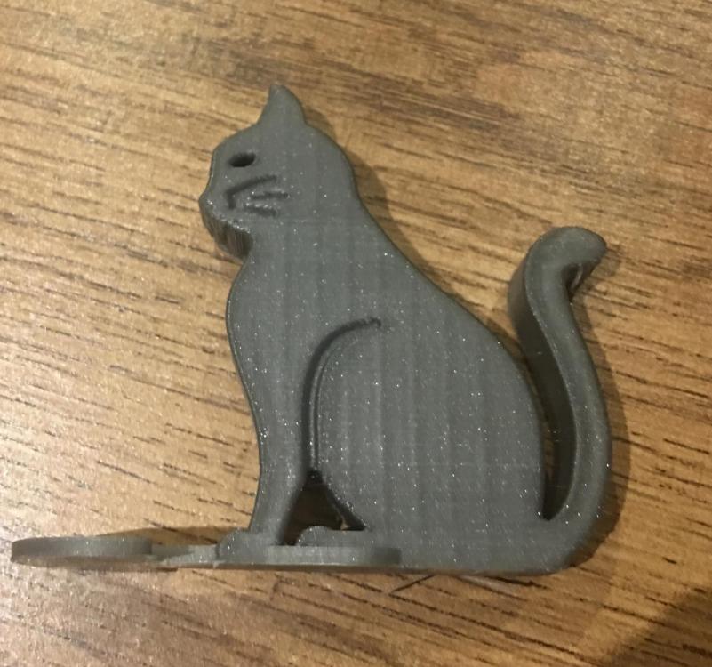

Moi aussi j'imprime à 60... et je souhaite pouvoir comparer ce qu'on peut faire de mieux avec notre jouet pour savoir si les modifs qu'on fait tiennent la route!
Je lance l'impressiin et la met en ligne!
Modifié (le) par volavoile
Lien vers le commentaire
Partager sur d’autres sites
Parois fines et filament légèrement translucides qui font apparaître le motif de remplissage.
impression à 60 en 55 minutes.
j’ai oublié les supports, dessous de queue pas parfait... mais acceptable.
Perso, mon papier vibre en tirant dessus, comme tu le dis. Parfois un poil plus serré.
Mais toujours un coup de laque forte vivelle… je nettoie mon plateau de temps en temps, quand l'épaisseur de la que devient… significative. Pas exemplaire en propreté… mais tant que cela adhère et nuit peu à l'état de surface...
Mis mon gcode avec un filament qui fait 1,68 mm

Je n'arrive pas à voir tes réglages sous cura (je suppose que ce n'est pas possible une fois que le logiciel fait un fichier pret à imprimer ?)
Je serais intéressé de comparer avec mes réglages, pour voir sur quoi tu joues pour la différence de durée d'impression (je suis à 1h37 en réduisant le nombre de ligne paroi à 2, avec support bien entendu)
ton filament est comme pailleté ou c'est la photo qui fait ça ?

Concernant l'accroche pour mes prints, mon miroir est poncé au grain 600, sur facebook ça parle plus de grain entre 100 et 200... J'en suis loin ! je vais donc re-poncer à plus gros grain ma surface. Autrement, le fait de mettre des contours + laque marche toujours sur de la petite pièce/pièce moyenne (pas essayé de grosse pièce encore).
Ah et un bonus, le chat en situation :
Je le referais, la queue s'est cassée (surement écrasée dans un sac à main...)
