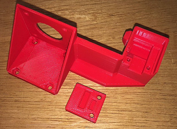

Voilà le problème : J'ai un caisson et je veut installer l'extrudeur (installé sur mon imprimante) à l'extérieur de ce dernier.
Pour tout vous dire... j'ai déjà tenté avec un modèlé... pris au hasard sur Thingiverse... mais le modèle s'est avéré... trop fragile... il a cassé au montage.

Je viens de consulter....
Hum... c'est déjà très proche de celui qui a cassé (voir photo ici bas)... j'ai peur que cela casse où que je dois le renforcer...

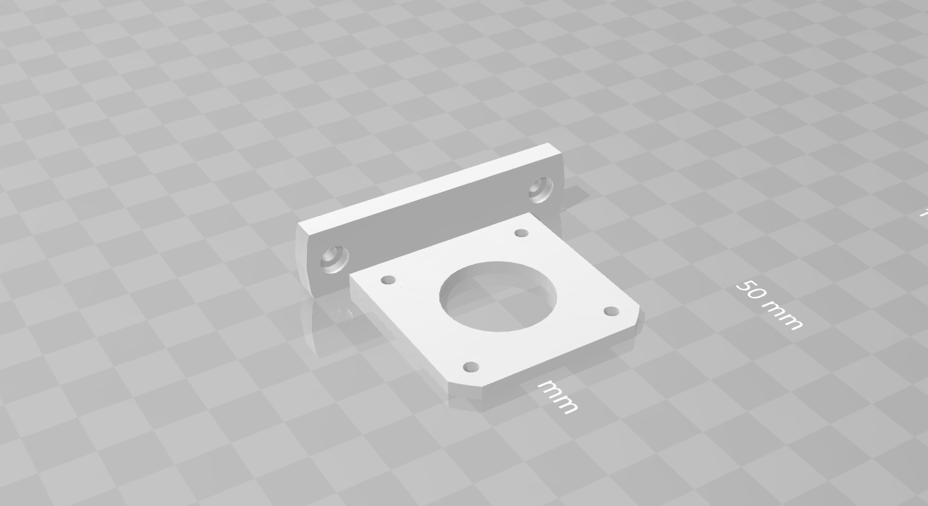

Mais... après quelques minutes de recherche... je commence (enfin) à voir un modèle susceptibles de convenir... en le modifiant quelque peu :
Avantage à ce modèle, il intégre le support du détecteur de filament... ce qui m'évitera d'intégrer mon support.

Alors... j'ai demandé à @Tiktik_tiktik son support d'extrudeur déporté, que je trouvais sympa (et pratique), et j'ai comparé à l'ébauche du modèle que j'ai commencé à concevoir.
Résultat : C'est le modèle de @Tiktik_tiktik qui l'emporte (et haut la main).
J'avais même envisagé... d'installer l'extrudeur en "Direct Drive"... mais... devoir changer moteur, extrudeur, etc... la liste s'allonge et le porte monnaie est impacté... ce qui n'était pas l'objectif (et j'ai pas un porte monnaie de ministre).
Le modèle de @Tiktik_tiktik m'oblige à modifier un poil mon caisson... mais mon modèle demandait aussi de modifier le caisson, mais plus.

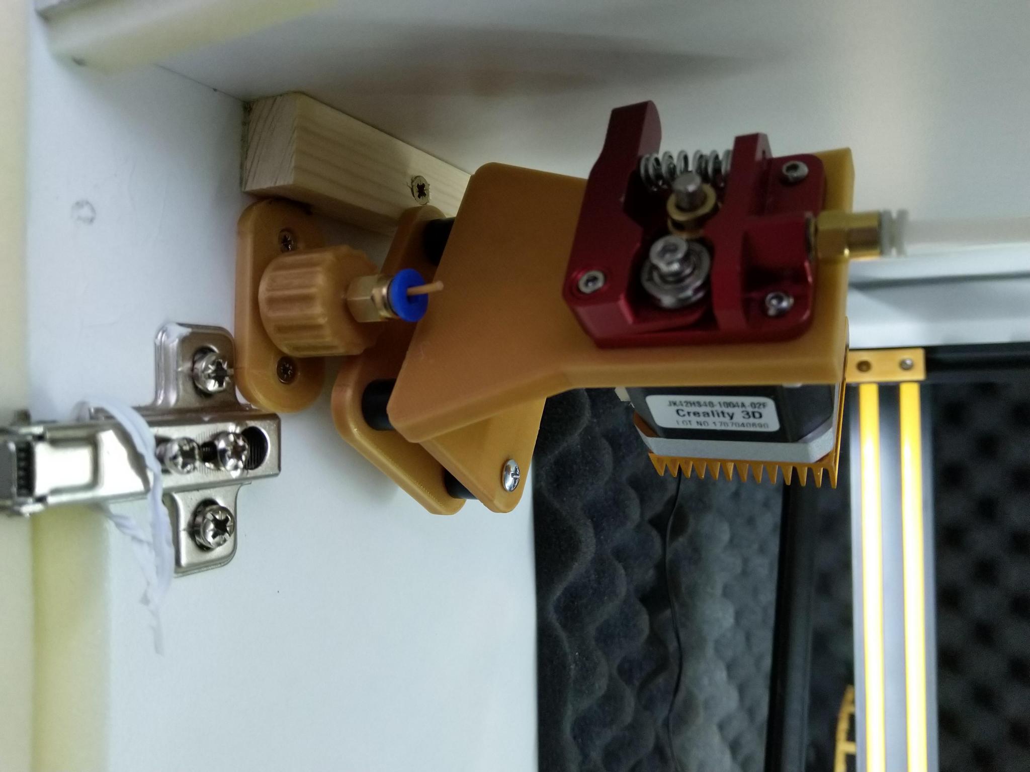

Là... je vais lancer l'impression... vérifier que boulons et écrous que je dispose soit compatible pour le montage
Et voilà... quelques 8 heures d'impressions plus tard (+ quelques heures de montage et modifications sur mon caisson) :
Il n'y a pas a dire... cela commence a avoir de la gueule.
J'ai donc déporté l'extrudeur, en façade, juste derrière la porte de mon caisson.
Ainsi dès que j'ouvre la porte, j'ai une vision sur l'extrudeur.
Au moins maintenant... je ne risque plus de dérégler le parallélisme de l'axe X installé comme cela.
Il me reste à concevoir un petit "module complémentaire" qui va venir guider le filament jusque dans le trou de l'extrudeur, via une petite portion de tube ptfe... et tout sera ok.
Enfin bref... j'ai ma petit idée de comment concevoir ce module.
Et... je dois aussi finir de re-câbler tout ceci... de finir d'isoler le caisson avec la mousse d'isolation phonique... etc...
Bref... j'ai du boulot...
Mais... je dois aussi attendre la livraison d'un tube ptfe de 1m... les tubes de 50cm dont je dispose sont tous trop court... et l'imprimante pourra ré-imprimer de nouveau.
