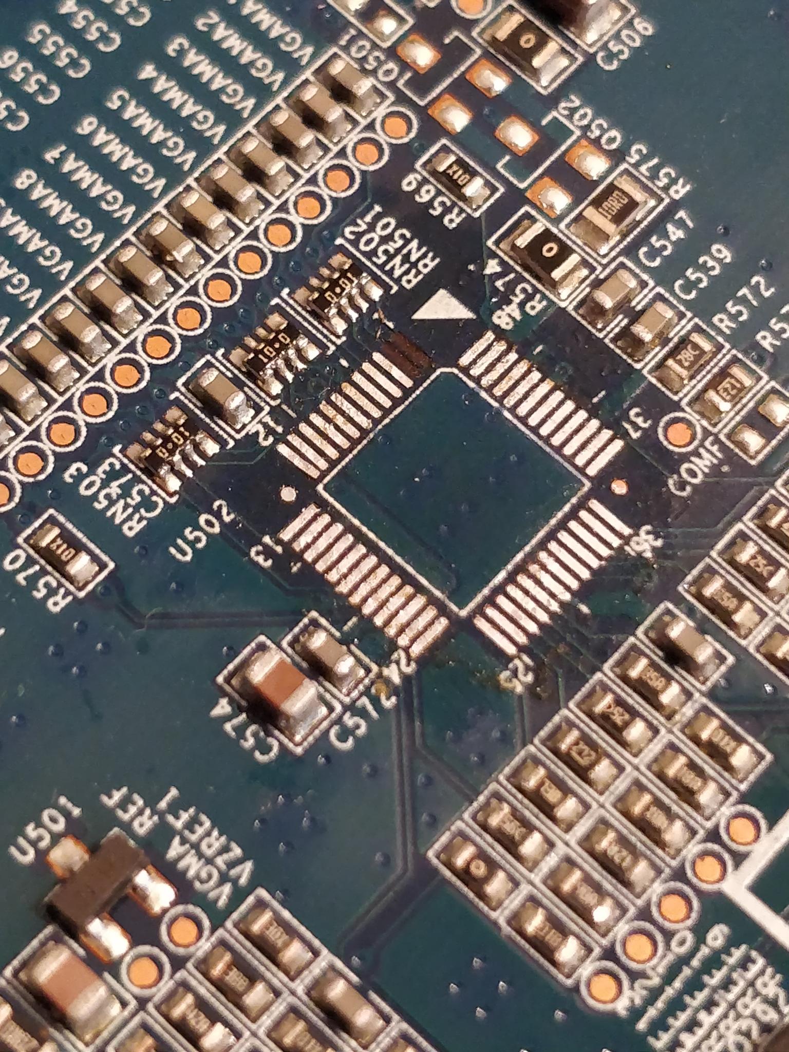

Baltringue Posté(e) Octobre 4, 2018 Posté(e) Octobre 4, 2018 Salut a tous, Après plusieurs années ma TV me lache, enfin plutôt un petit connecteur le fameux As15F. Je m'en vais pour le changer sauf que malheureusement une pastille est venue avec et pas seulement qu'une (cf photo) Il s'agit du pin 1 et 2 du futur composant. Je voulais savoir si vous saviez par pur hasard où aller ces pins par la suite ? Sur la photo on dirait bien qu'ils sont reliés juste au dessus mais j'en suis pas sur. L'idée serait de faire un pont avec une queue de résistance (ça va surement te faire sauter au plafond @Janpolanton) Des idées ?
Kachidoki Posté(e) Octobre 4, 2018 Posté(e) Octobre 4, 2018 (modifié) Salut, Vu comme ça, il n'y a pas de via planqué sur le chemin des pastilles détruites (1 et 2) contrairement aux pastilles 6-8-9 par exemple. Tu peux donc simplement relier les pattes de la puce U502 aux pattes du réseau de résistance RN501, où les pistes semblent aller. Par contre un bout de patte de résistance ça risque d'être trop gros. Tu peux utiliser du fil de cuivre émaillé très fin, on en trouve dans les bobines des relais par exemple. Ca devrait pas être un gros soucis à réparer. Modifié (le) Octobre 4, 2018 par Kachidoki 1
Baltringue Posté(e) Octobre 4, 2018 Auteur Posté(e) Octobre 4, 2018 Merci pour la réponse, Donc c'est bien ce que je pense, le pont est possible Tu as une manière de procéder pour ce genre de manip ? Ça sera mon tout premier pont, et je pense pas le plus simple vu la taille des composants C'est vrai qu'on voit assez bien vers quels pins vont le pin 1 et 2 Merci pour l'astuce du cuivre !
Kachidoki Posté(e) Octobre 4, 2018 Posté(e) Octobre 4, 2018 (modifié) Le mieux est de préformer en S le bout de fil que tu va souder, et de couper une fois la soudure faite. Ca te permet ainsi de le tenir facilement, même sans brucelles. Si vraiment tu as peur que ça soit trop petit pour souder, si tu connais ou mesure la valeur des résistances dans le réseau (le 10•0 ne me dit rien comme codification), tu peux alors directement tirer une nouvelle résistance depuis les pattes 1 et 2 jusqu'aux pastilles dorées près de VGAMA2 et VGAMA3. Ainsi tu soude une grosse résistance entre la "grosse" patte de la puce et une pastille assez grosse. (Oui quand on a pas l'habitude vaut mieux commencer gros, et pas petit contrairement aux habitudes ) EDIT: apparemment c'est du 10 ohms, à vérifier. Modifié (le) Octobre 4, 2018 par Kachidoki
Baltringue Posté(e) Octobre 4, 2018 Auteur Posté(e) Octobre 4, 2018 Ah oui je vois, mais du coup il me faudrait une nouvelle résistance ce qui est moins pratique. Je vais utiliser du flux pour la soudure (si ça convient) et une panne assez fine ça devrait aller pour le pont. https://www.amazon.fr/dp/B00CIOVF8W/ref=cm_sw_r_cp_apa_mlGTBbX4PYS08
Kachidoki Posté(e) Octobre 4, 2018 Posté(e) Octobre 4, 2018 Oui avec du flux ça devrait aller facile, et puis si tu as réussi à enlever la puce (presque) correctement, il n'y a pas de raison que tu n'arrive pas à réparer ça en y allant doucement. Et ne chauffe pas trop longtemps, sinon ça va vite dessouder le fil voisin ou faire une belle boulette.
Baltringue Posté(e) Octobre 4, 2018 Auteur Posté(e) Octobre 4, 2018 Une température de soudure a conseiller ? Car sur le net on trouve tout et n'importe quoi ahah J'ai dessouder a la tresse a 400 degrés
Djam Posté(e) Octobre 4, 2018 Posté(e) Octobre 4, 2018 (modifié) Salut c'est du 10 Ohm la résistance, 10 * 10^0 = 10 Sinon voila un site pour les nomenclature sur les SMD/CMS http://www.s-manuals.com/smd/10 Et un autre pour les résitance: https://www.hobby-hour.com/electronics/smdcalc.php Modifié (le) Octobre 4, 2018 par Djam
Kachidoki Posté(e) Octobre 4, 2018 Posté(e) Octobre 4, 2018 @Baltringue 400°C c'est trop, 350°C c'est bien, éventuellement 380°C si tu utilises de l'étain sans plomb, mais ça va être galère. Si tu as de l'argenté c'est encore mieux. @Djam merci, je me doutais que c'était 10 ohms, mais comme je suis du genre précis, je ne voyais pas de codification avec le • entre le 10 et le 0 (c'est marqué 10•0). J'ai pu confirmer en voyant la 01X (10 ohms) sur le même bus VGAMA (VGAMA1 par exemple). 1 1
