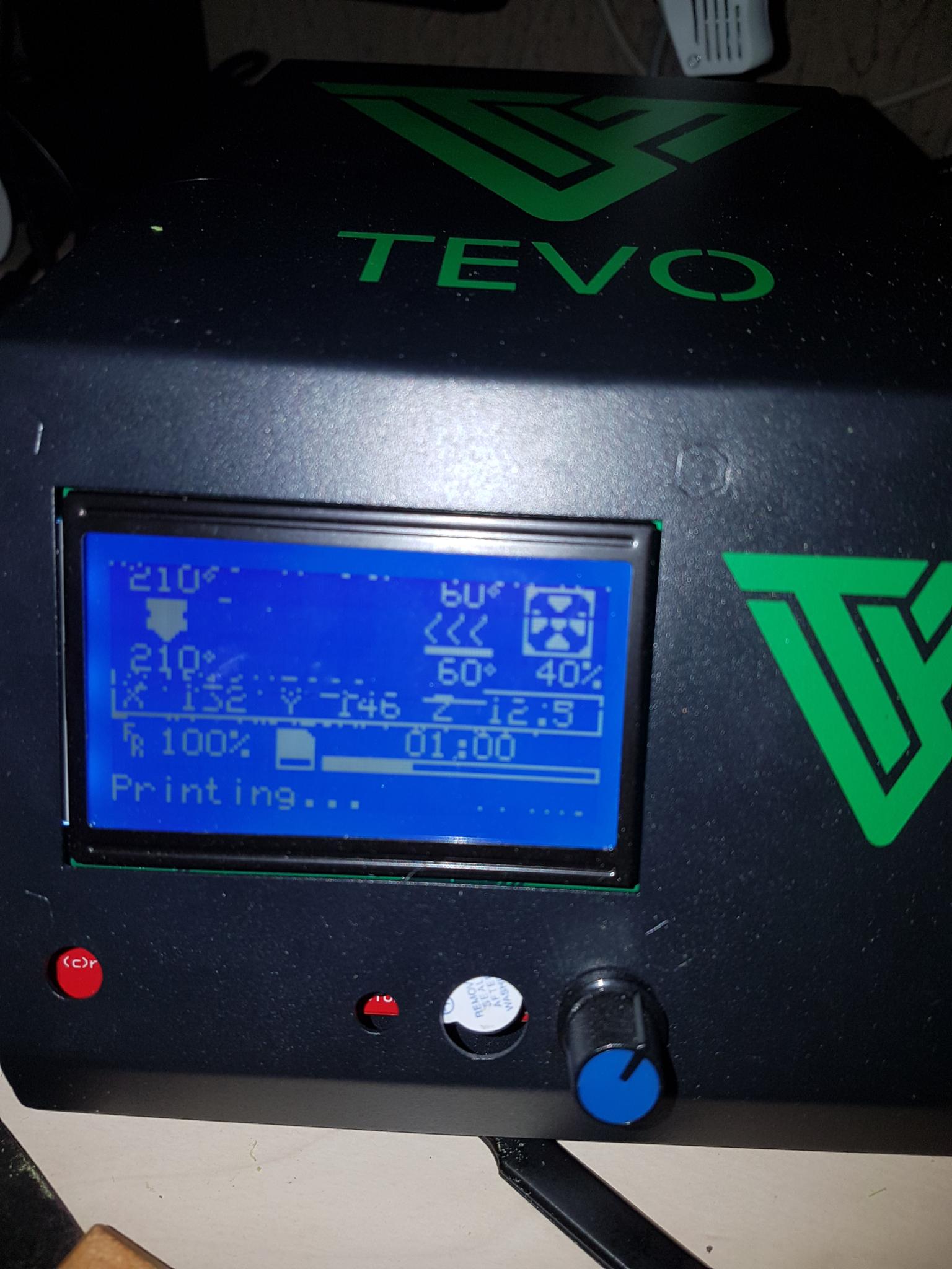

glookz Posté(e) Avril 12, 2019 Posté(e) Avril 12, 2019 Bonjour J'ai installe le marlin 1.1.9 et j'ai un crash systematique de ma tornado (cf image) au bout d'un certain temps. Entre 1h et 2h je dirais. Est ce qu'une ame charitable pourrait verifier mon fichier de config et voir si il y a un soucis. Ma CM est une MKS BASE v1.6 donc avec stepper A4982 et j'utilise un BL TOUCH et un capteur de filament. Je suis un peu perdu la. Je ne vois pas pourquoi la Tornado crash. Merci d'avance pour toute aide apportee. Configuration.h Configuration_adv.h
glookz Posté(e) Avril 12, 2019 Posté(e) Avril 12, 2019 (modifié) Edit: J'ais desactive l'option ULTIPANEL et j'ai de nouveau eu un crash. Modifié (le) Avril 12, 2019 par glookz
