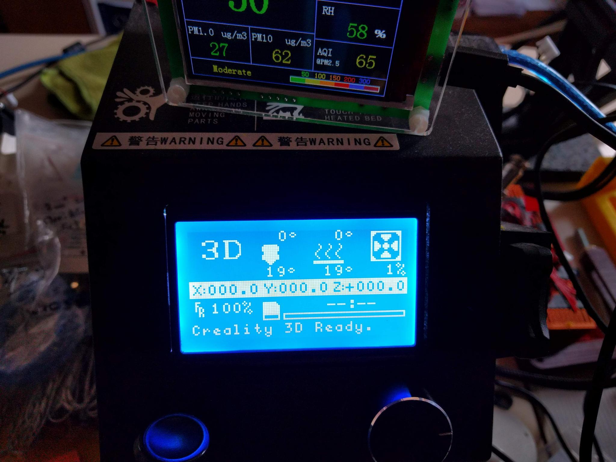

Re-bonjour à tous,
C'était trop beau pour être vrai du coup 🙂
J'ai lancé une impression qui s'est bien passé (environ 10h).
Pendant la suivant ma CR10 s'est éteinte au bout de 30min environ d'impression...
Depuis, impossible de relancer une impression.
En vidéo voilà le problème!me que je rencontre
Je vais la rouvrir pour vous montrer l'intérieur mais je suis déjà preneur de votre avis.
Merci d'avance.
Petit complément : je me demande si le problème sur la vidéo ne vient pas de ma tête d'impression.
En effet j'ai changé de buse il y a un certain temps et j'ai pu remarqué un cumul de dépôt contre le corps de chauffe.
En voyant ça j'avais regardé sur internet et vu que j'avais probablement mal remplacé ma buse. J'ai essayé de la remettre mais peut-être n'est-ce toujours pas le cas ?? Et du coup elle se mettrait en sécurité quand je commence la chauffe.
Est-ce une raison possible selon vous ?

D'autre part, pourquoi le ventilateur de refroidissement du fil (celui situé sur le coté), est à 1% quand tu allume l'imprimante ?
Il y a 18 heures, zPixel a dit :
Parce que !
Sur ma CR10, c'est identique ET il ne tourne pas. Il n'est déclenché qu'à partir de la seconde couche, c'est réglé via mon trancheur (Cura). Je m'étais étonné quand j'ai reçu mon imprimante de cet affichage mais comme cela n'avait aucune incidence sur les impressions, je me suis dit que c'était normal.
Comme ces ventilateurs ne sont alimentés que par deux fils (le + et le -) la gestion "fine" de la ventilation (autre que 100% et pas de ventilation) ne peut se faire qu'en coupant / allumant (à la manière de Jaques Ouilles dans les Visiteurs 😉 ) le passage du courant  plusieurs fois par seconde et l'affichage ne peut le gérer.
